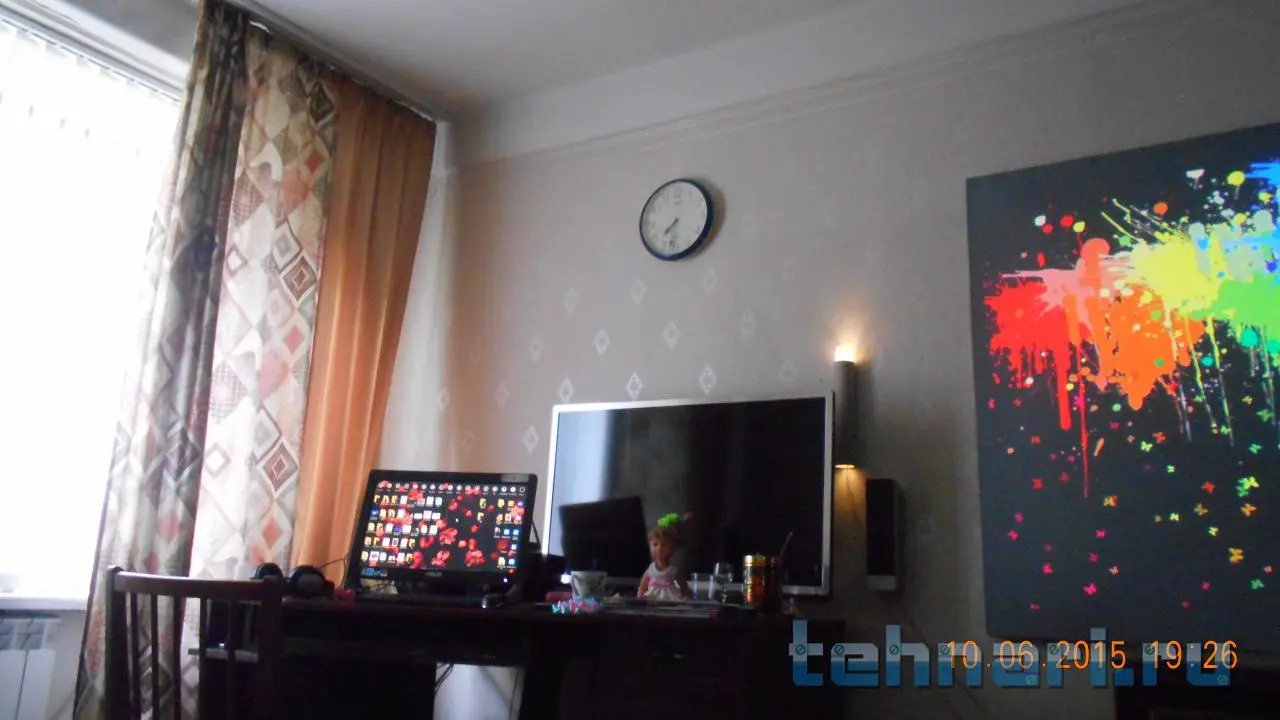

Александр ну смотрится же отлично, зачем вы ищете новые рецепты?
Пока нет не времени и даже желания искать что то новое..Но по привычки что ли ещё просматриваются сайты,интересно на поделки посмотреть...DDREDD тема действительно необычная и интересная ..Благодарю за помощь и нужную конструктивную критику..для меня эта тема как белое пятно в знаниях и сейчас я приобрёл немного опыта и знания которые мне пригодились и не только мне..
очередное видео на которое можно облизываться
Смотрится очень круто, интересно как поведёт себя плащёвка с Epson EH-TW5200?
tihaleks Вот парень экран для Epson смастырил..На плащевке такое же примерно падение яркости(но картинка при этом очень смотрибельна..)

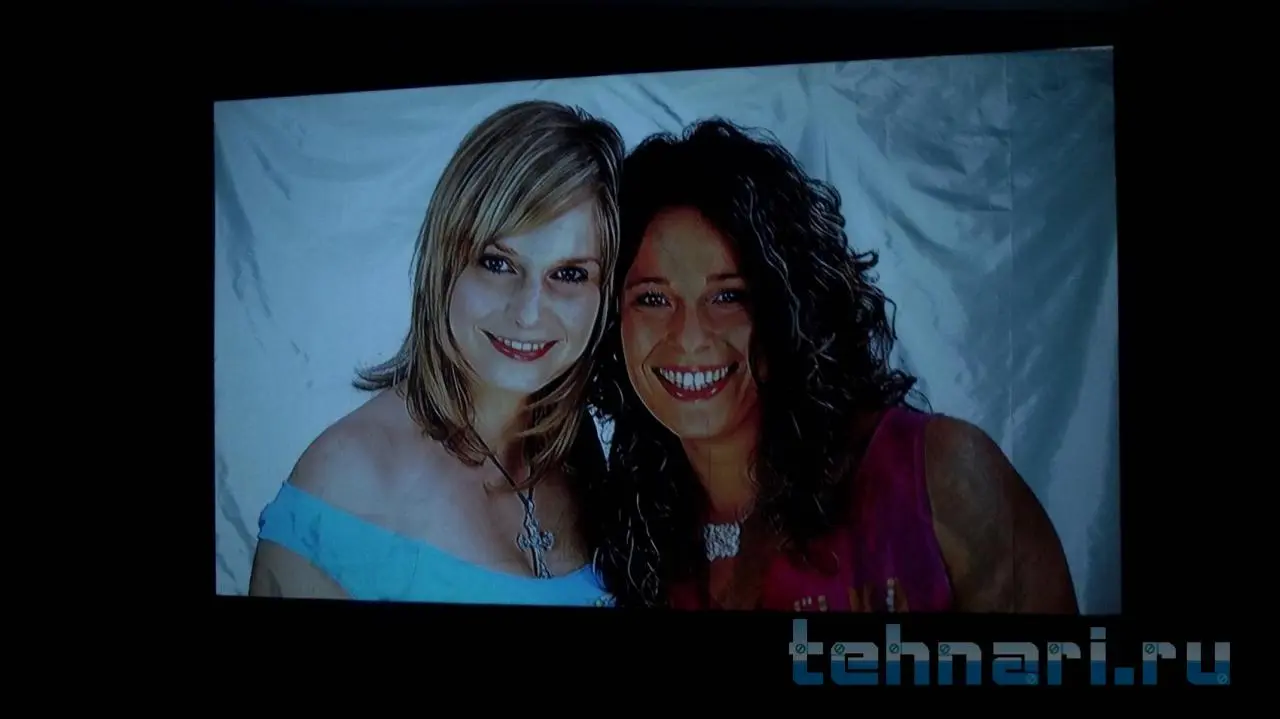

Снял на мобильник видео экран из плащевки(камера снимает темнее чем есть..)
Александр, да что за плащевка у вас волшебная, что такие результаты дает?!

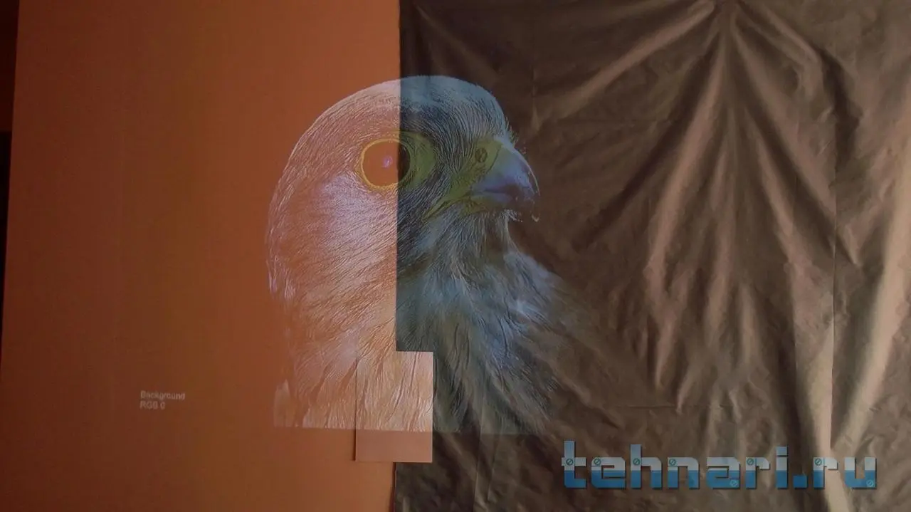

Вчера проехался снова по магазинам ткани, в поиске нужной плащевки, появилась плащевка за 480р. все параметры качества как доктор прописал, цитирую вас Александр "..у ткани матовый отлив должен быть как мутный метал,на сталь похожий и гладкий как стекло..по линейке Kodak серый 4-6...но не явный блеск как метализированные ткани ,а слабый отлив..присмотритесь внимательно и поймете что оно ..именно так я и ищу образцы.."
Вот нашел такой по качеству, но по цвету к сожалению не серый, а голубовато-зеленоватый, а все остальное как в цитате Александра, попросил теток продавцов на прокат под залог дать попробовать, дали остаток три метра.
Результат опять ужасный, падение яркости очень сильное, хотя резкость в этот раз хорошая. В магазине плащевка казалась светлая, а повесив на стену и при слабом свете довольно таки очень темным выглядит. Черный получается конечно очень хороший, темные сцены в фильмах на ура, очень хорошо все видно, смотрится очень все достойно но немного чувствуется нехватка яркости, а вот на светлых сценах просто кошмар и выглядит как то ужасно (вероятно из за цвета плащевки) и света очень не хватает. Сделал снимки на фотоаппарат, выдержку выставлял в ручную, чтобы более менее соответствовало к реальному изображению. Для сравнения падения яркости проецировал на стену и плащевку, на некоторых фото белый лист бумаги.
Пока вывод такой, искать плащевку такого же качества но светло-светло серую, если и с такой фигня будет, значит это не мой путь изготовления серого экрана.
