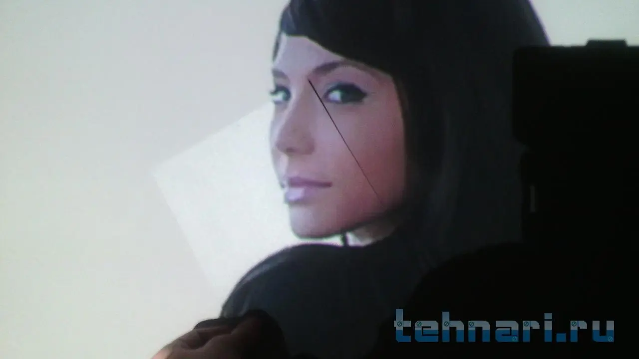

Уровень чёрного не много выше..(или такой же как у основного экрана,но картинка на пробнике выразительнее ,четкость картинки такая же,оттенки светлые и телесные более натурально выглядят,но усиление по-прежнему менее 1.0(0.7-0.8)gain) Уверен если усиление экрана менее 1.0 то горячего пятна не должно быть..И белый из за применения vgt(я б перл) выглядит ярко и более чисто..Нанесен всего один слой..и расход дорогих компонентов минимален..
Смесь задумана как апдейт основного экрана...
На редакторе для проверки снижал уровни яркости и вот наглядно видна разница..

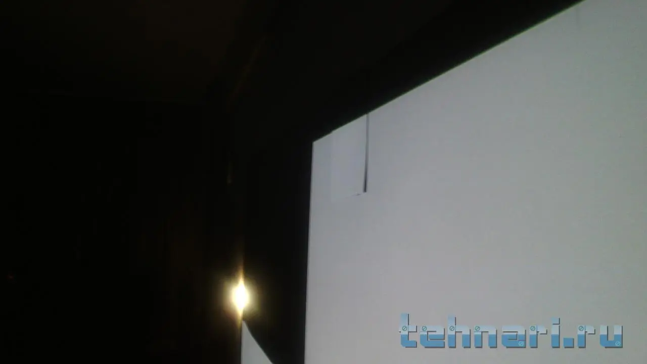

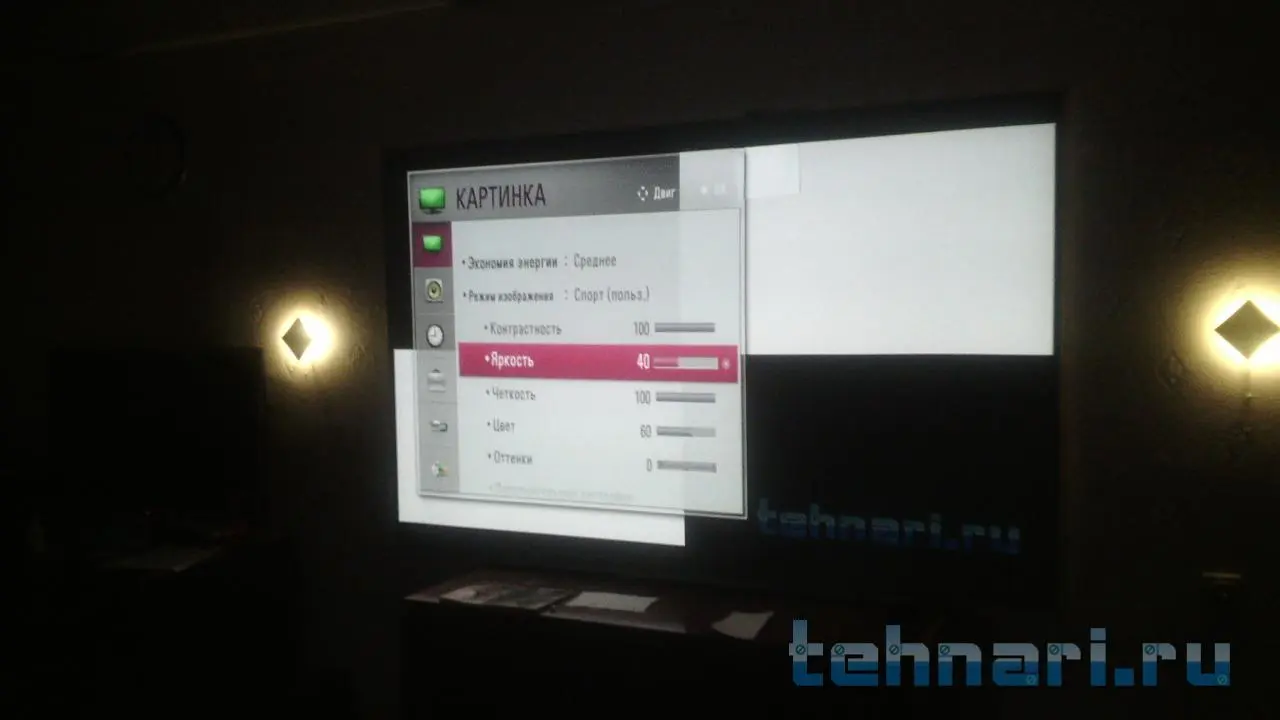

Снизил яркость в настройках проектора ..так более сильно видна разница..

На фотках выглядит очень хорошо. И чёрный вроде на месте.
Но нужно удостовериться в приемлемых углах. Т.к. важно не столько гейн сам по себе, сколько баланс гейна с углами.
Если по центру будет 0.8, а к краям будет сильно заваливаться, то будет всё тот же эффект горячего пятна.
Damn есть конечно падение от центра к углам..на углах яркость почти сравнима с основным экраном,но все же выше и под широким углом (на фото видно) тоже яркость повыше..я смешивал VGT(я б перл) 2ml+клей прозрачный(Kleo)обойный 20ml+база(D) 4ml(если базу увеличить до 6ml то яркость будет ниже... но средняя как меджу центром и углом...тут количеством можно подбирать..)tehnoyxi
Заметно усиление именно белого и светлых оттенков(темные почти не видна разница)
И кстате при усилении ниже 1.0 ,а скажем 0.6-0.9 все тот же эффект горячего пятна(значит усиление тут не причем...?)хотя есть очень мелкая фактура у ткани..
Ну допустим если усиление задрать за 1.0 и эффект будет таким же то нужно найти фактор влияющий на неравномерность усиления..Хочу заметить что и на просто белом экране был подобный эффект,может это из за оптики самого проектора? Но усиление выше 1.0 начнёт высвечивать уровень чёрного..Как тогда быть? Сейчас я наблюдаю что чёрный совсем не засвечен и отталкиваясь именно от него..далее только яркость если выше 70 в настройках поднять будет засветка чёрного и появляется как чёрная кайма вокруг экрана(картинка чуть меньше размера экрана,вокруг потом сделаю чёрную рамочку...)
Знаете на основном экране из плащевки я на глаз не вижу такого эффекта падения яркости к углам..при этом самого белого(его уровня по отношению к остальным цветам совсем немного но не хватает и хочется что бы белый был поярче..)основные цвета по отдельности выглядят очень хорошо но при включении чисто белого поля происходит как бы снижение уровня (не много но все же ,и хотелось бы как то это исправить..)может это именно dlp технология тому виной,но должен быть способ повлиять на это...
Damn есть конечно падение от центра к углам..на углах яркость почти сравнима с основным экраном,но все же выше и под широким углом (на фото видно) тоже яркость повыше..я смешивал VGT(я б перл) 2ml+клей прозрачный(Kleo)обойный 20ml+база(D) 4ml(если базу увеличить до 6ml)..

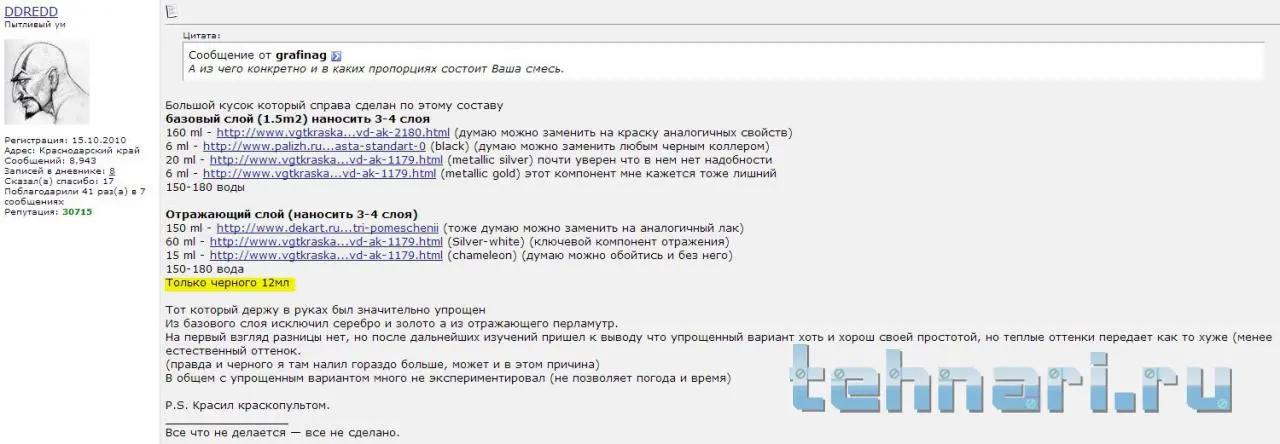

dinoo -загорелся это по нашему!!! В рецепте DDREDDа есть неточность,которую надо сразу оговорить (в верхнем отражающем слое нет черного колера..)
