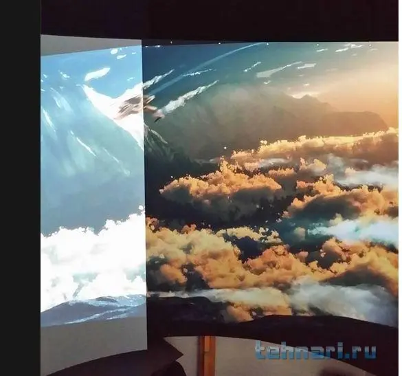

Особо выдающегося у этого экрана нет(кроме цены..) его экраны для симуляторов мы уже немного обсуждали..(обратите внимание на падение общей яркости)такое в домашних условиях повторить не составит труда..При большой яркости проектора и малой диагонали и на очень тёмном полотне будет картинка(вопрос как в живую это выглядит и смотрибельно ли вообще..)
Только ни у кого не получилось до сих пор даже рядом, не считая единиц и те сделали не в домашних условиях и ушли в бизнес
Не будет, я уже приводил пример проектора с 3,200 люмен который пробовал на тёмно сером экране, яркость не добавит белого, контраст останется на том же уровне
9200 далеко не яркий проектор,,,
Магия кино..(пока в живую не увижу в чудо не поверью..)Свой экран я лицезрею и плюсы и минусы..А видео и фото можно такого на снимать(имея коммерческий интерес особенно..)Извените друзья но супер нано слышали уже..
Поделитесь мнением о минусах(более развернуто что конкретно не так?),именно для обсуждения мы все здесь(может так и найдём решение..)Если дело в сниженной яркости(мне его достаточно).
Damn его экран не предмет для подражания и особо примечательного нет..tehno015

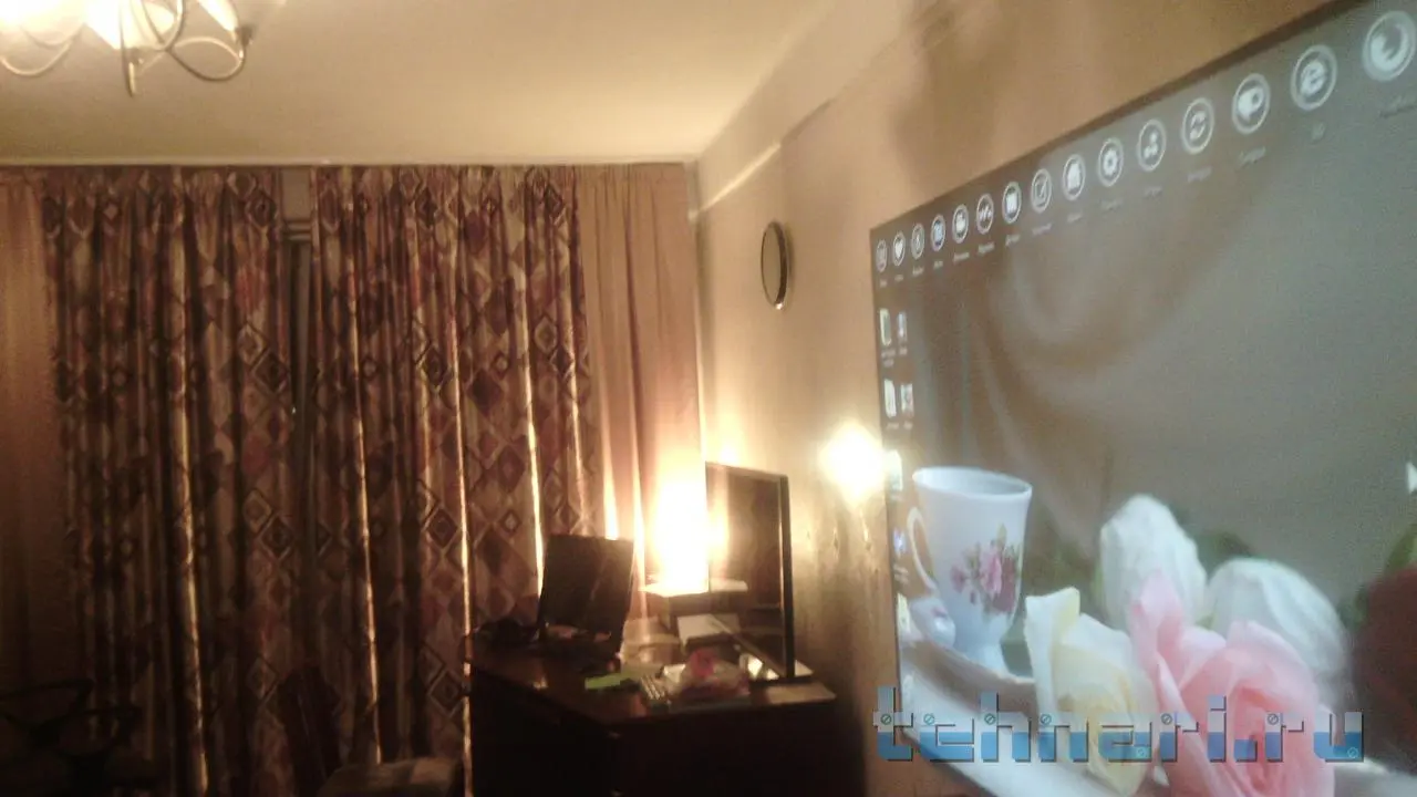

Мой экран из плащевки при различном освещении..

4)На счёт экрана из плащёвки от HCORE....почему же одни минусы? он сделал как раз самый бюджетный и доступный из возможных экранов для самых ленивых)) Вообще делать ничего не надо,просто пошли и купили подходящую плащёвку,наклеили её на любое ровное основание и вуа ля,у вас экран чуть с меньшей яркостью,но зато появился чёрный и возможность смотреть при дневном освещении...Цена вопроса смешная и это будет в 10 000 раз лучше,чем натягивание простыней или самых дешёвых китайских белых экранов...так что не понимаю о каких минусах здесь идёт речь.Аргументируйте пожалуйста!
Резюме:Есть на данный момент два хороших экрана от HCORE и от DREDDa.В первом случае express вариант с минимальными вложениями,второй более затратный вариант с хорошей картинкой без потерь по яркости практически Black Diamond,но более замороченный в плане изготовления.Выбирать вам.
