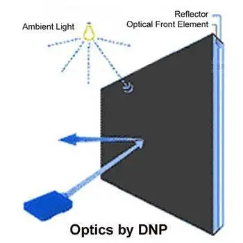

Если экран будет темным,нужна ли черная рамка по краям...Или для дизайна лучше без...tehno015
    11.7 KB · Просмотры: 231
    6.9 KB · Просмотры: 174
Фотки для обсуждения....

вообще класс, сразу видно контраст, по поводу рамки лично я буду маленькую чёрную оконтовку делать, мне кажется это будет лучше выглядеть когда он просто не в работе, а так это дела вкуса.

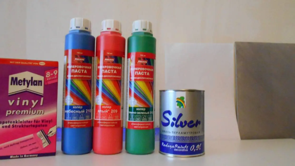

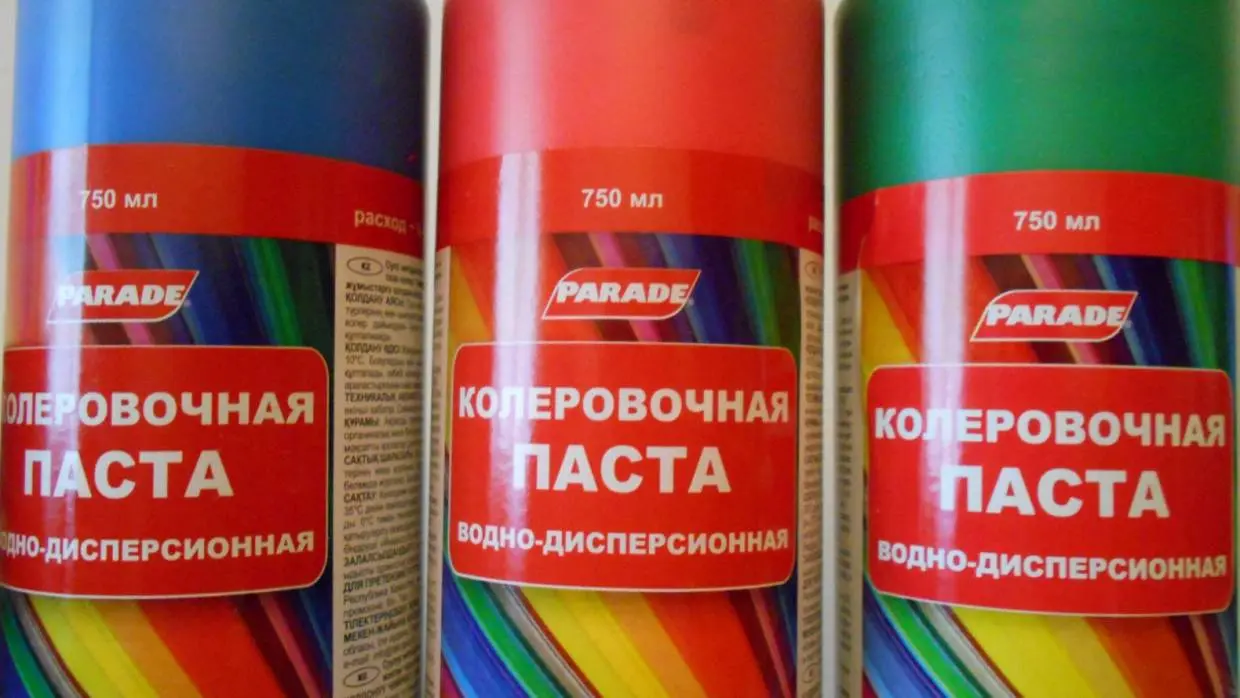

а цветные колеры жидкие или порошок?
Жидкие паста...Фотки этикеток что использовал....И вода фильтрованная конечно..koresch
    36.2 KB · Просмотры: 234
    51.9 KB · Просмотры: 172
    53 KB · Просмотры: 144
    50.6 KB · Просмотры: 142

ещё вопросик, примерно каков расход смеси, вот этого по 1мл
Других производителей колеры думается тоже подойдут,главное выдержать пропорции чтобы получился серый...Есть мысль черный добавить..но есть сомнения,попробую и обсудим....Удачи !!!!:tehnari_ru_942:
Ну на 100 ml воды -вместе три цвета 3ml,На мой экран уйдет на один слой 1 литр смеси...Как то так и прикиньте...грубо размер экрана 1300-1980 см....
