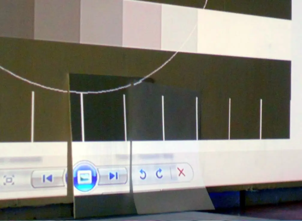

Нанес отражающий слой ,второй слой рассеивающий,третий слой затемнения пока не нанес..вот для сравнения с а4...tehno015

Не плохо смотрится на темном даже чувствуется большая яркость чем на А4
Еще не супер ,но рядом...

Затемняющий слой так и не стал наносить...пробник с другой смесью,не с той что с верху..:tehnari_ru_942:

Большие снимки сверху-поднял уровень белого в старой смеси с графитом...Малый пробник на слой графита и клея нанес перламутр сильвер ,третий рассеивающий слой..нужно еще перепроверить кое что...но у малого пробника углы обзора сузились до 40-60*... потом заметно теряется яркость..и на вид он совсем не темный а уровень черного поднимает,почему такой эффект так и не понял,но если на против а не под углом смотреть черный не столь выразителен...В смесь с графитом еще увеличу перламутра до уровня листа...состав пока не зеркалит-и это радует...смесь с графитом дает пока больше плюсов,но и второй вариант вроде не плохой ,только многослойный....:tehnari_ru_942:
