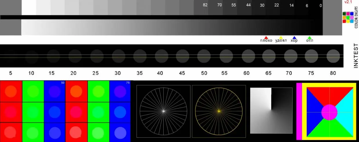

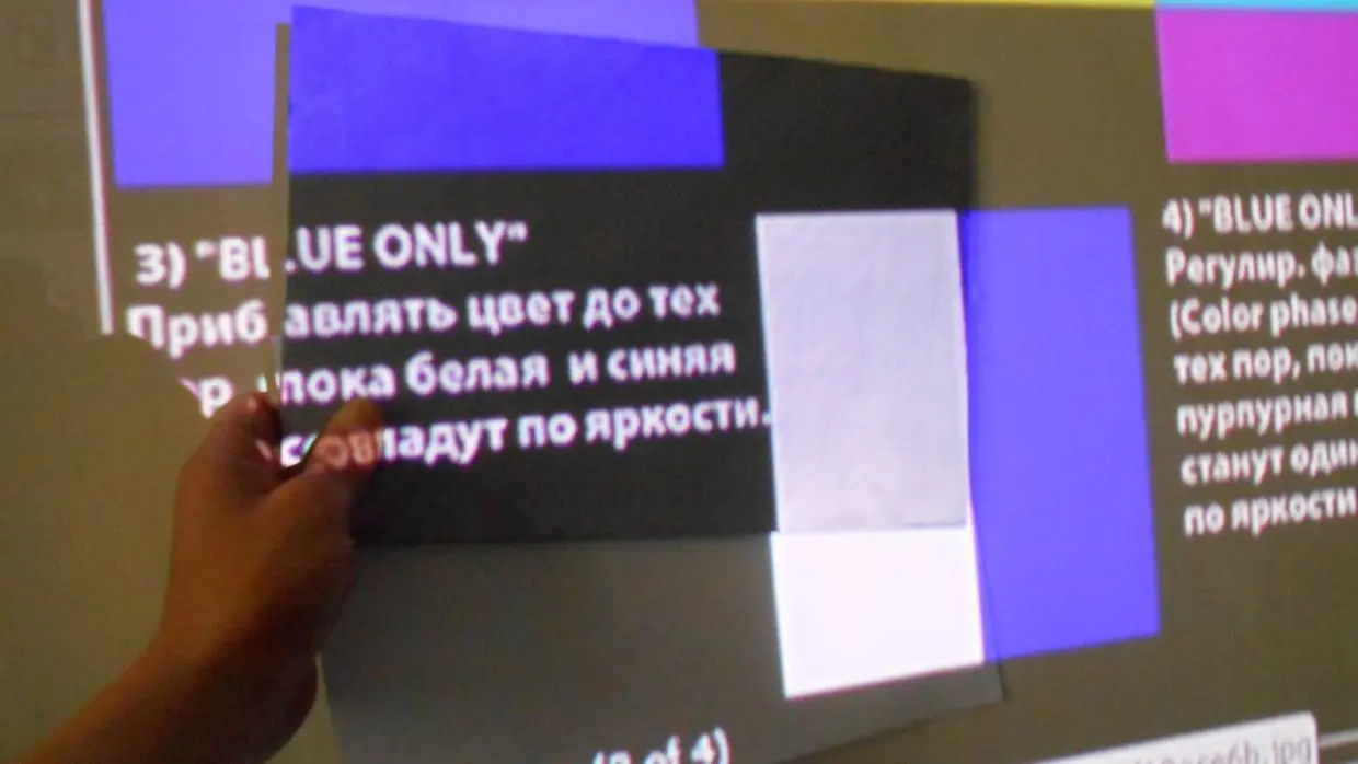

Вот правильный тест-http://www.youtube.com/watch?v=TcbHmxObXlc

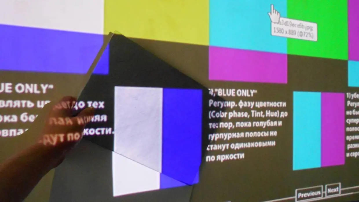

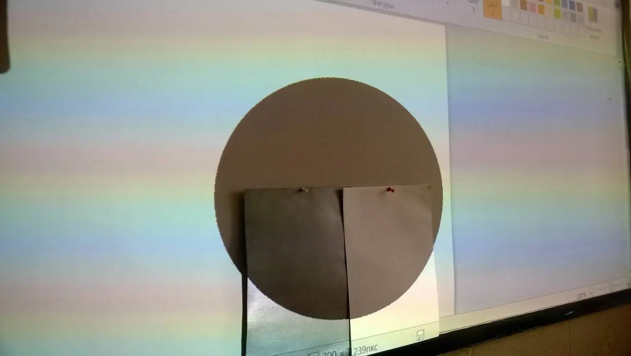

Всем КУ :) А почему бы не сравнивать результаты так, как на моих фото ниже?
К фото: в принципе, все видно. Черный, цветовая ярость, к ним неважный белый плюс серебряный блеск экрана. С последними, думаю, получится справиться приобретение пульверизатора. Вчера-сегодня еще попробовал в основу коллера черного влить больше 50% от краски. Это нечто. С белым, опять же, напряженка, в чем виню все так же отсутствие пульвера, а вот черный и общие впечатления при просмотре при очень сильной засветке боковой...еще не то, что на видео Дредда, но что то близкое. Очень понравилось. Супруга так же оценила, сказав, что здОрово, только отблески напрягают.
Блики могут быть ещё и следствием того что выкраски делал на листах а они не ровные и поэтому свет отражается черте как. У меня по началу такая же проблема была, после чего я купил лист ДВП и красить стал на нем - и поверхность ровная и с жесткостью порядок. :)

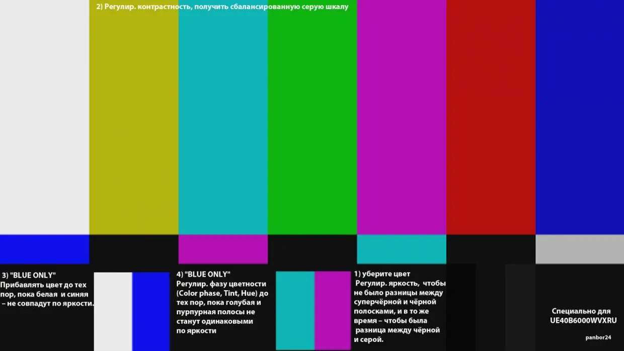

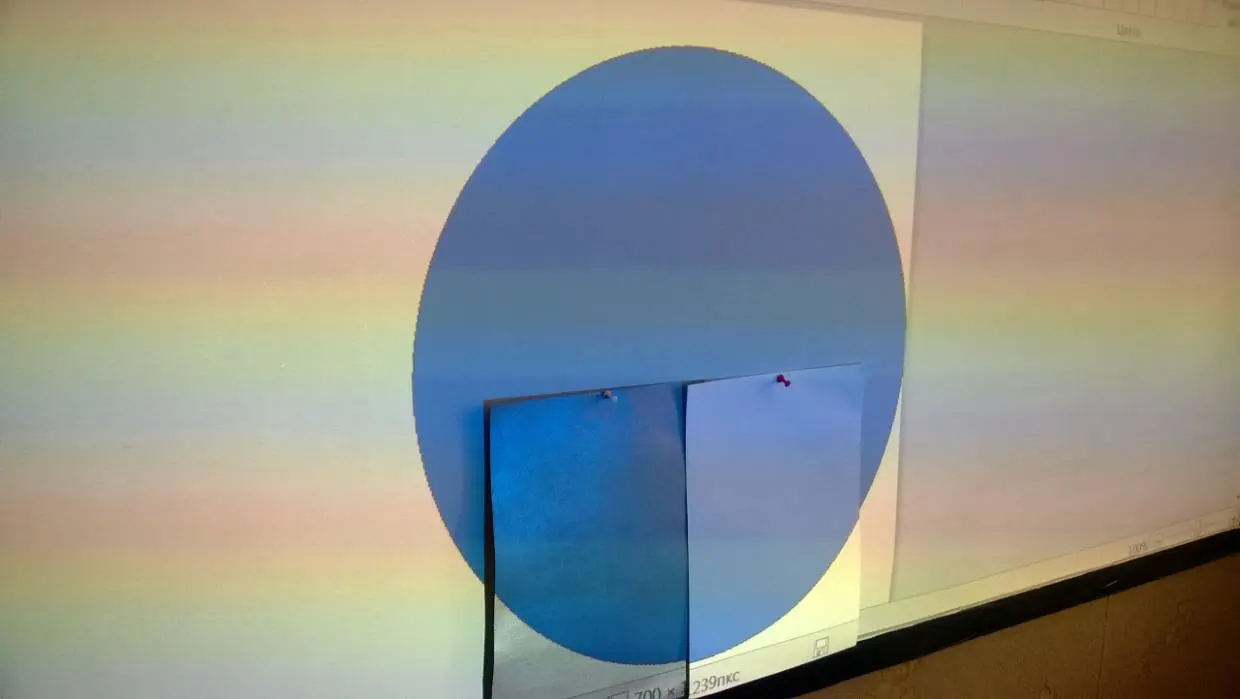

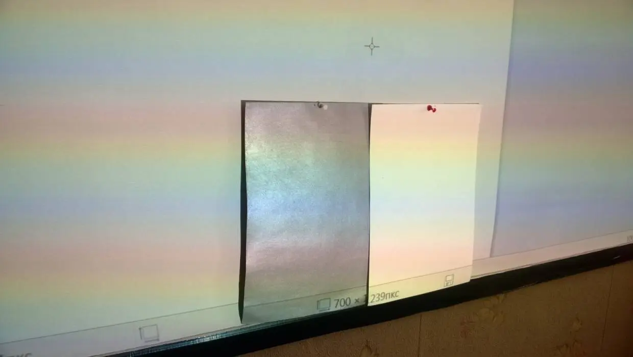

Вот фото на тест таблице выложенной выше,снимал вечером ...

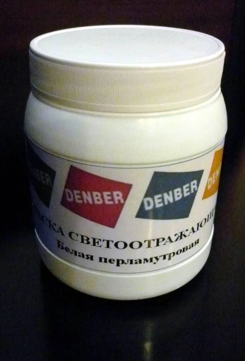

нигде нет у нас такой краски, т.е. перламутровой, буду искать светоотражающую, как думаете, в качестве отражающего слоя
