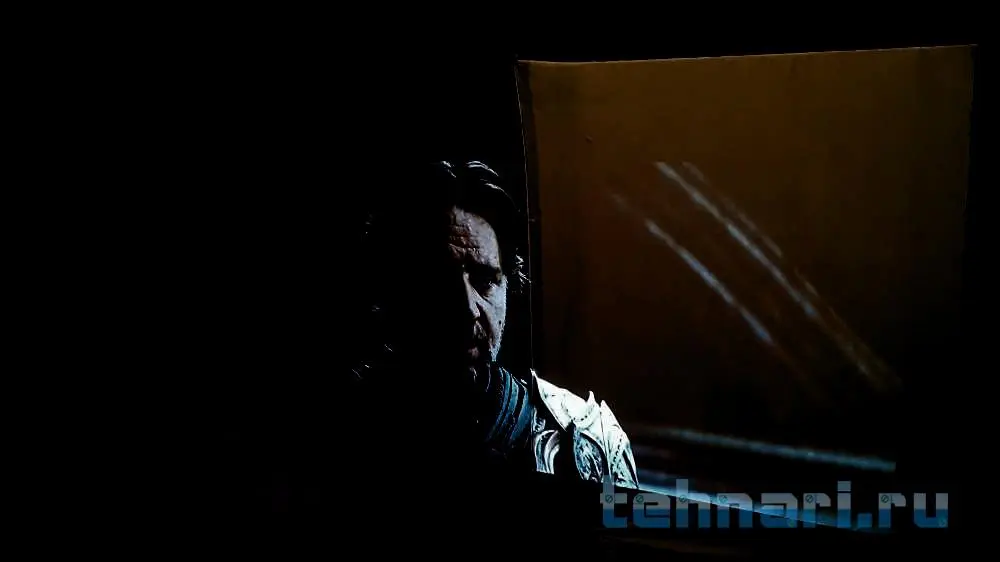

Судя по представленным видео и фото я задаюсь вопросам почему усиление экрана Черная энергия заявлено как 1.0-1.3 gain? Либо усиление вычисляется иным способом и не сравнением с белым экраном(1.0 gain) Видно что яркости белого не равны и вот не понятно как то...Можно сравнять яркости белого у темного экрана и белого экрана но тогда по логике усиление будет за 1.0 gain..(2.0-2.5)
От чего закрались сомнения и видимое заблуждение производителей экранов относительно указанных характеристик(на будущее обращаем внимание на этот факт)tehno015

Просто в редакторе уменьшим яркость картинки и сразу видно на сколько падает яркость на темном экране(Черная энергия)

Еще картинки для сравнения...

Парни я поднимаю данный вопрос для того что бы быть честными и не вводить сообщество в заблуждение,на будущее указывать реальные показатели и все легко проверить..На AVS много примеров коммерческих экранов с цифрами с потолка(это бизнес...Ввести покупателя в заблуждение..)
Призываю выкладывать правдивое видео и фотки,так мы реально взглянем на преимущество того или иного способа изготовления экрана..:tehnari_ru_509:
Другой образец Черная энергия показывает почти равное усиление...(То есть наглядно что можно сравнять яркости белого и темного экранов..)
Это следующая более яркая модификация..И это видимо реально выровнять яркости..
