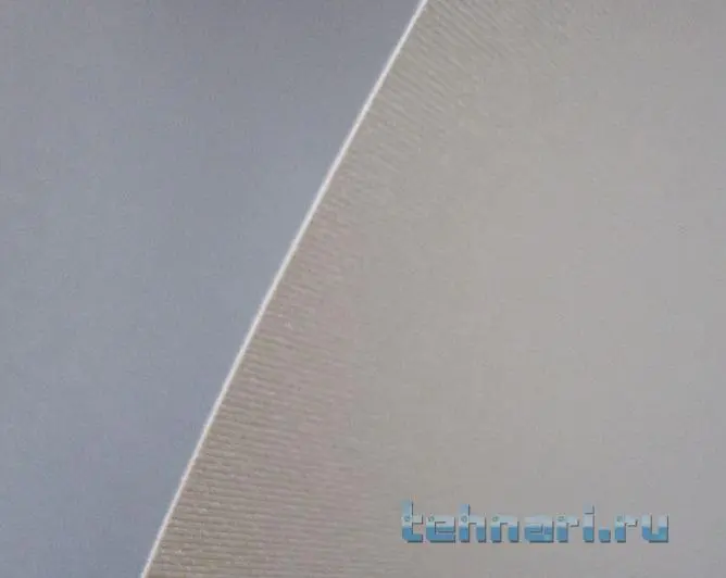

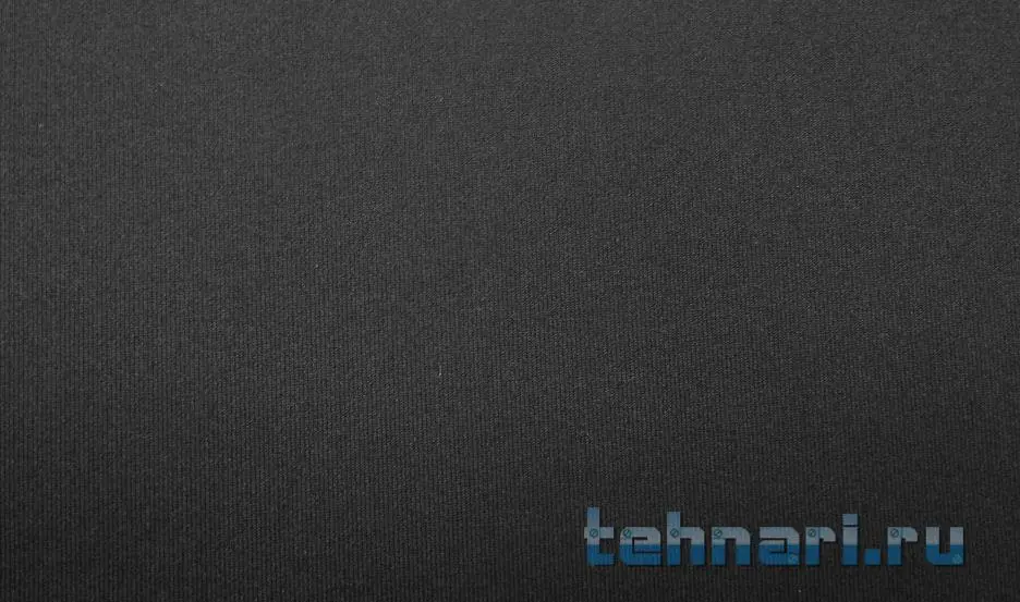

Интересный материал(увеличенное фото) вертикальные волны..Присмотритесь и на какие мысли наводит?

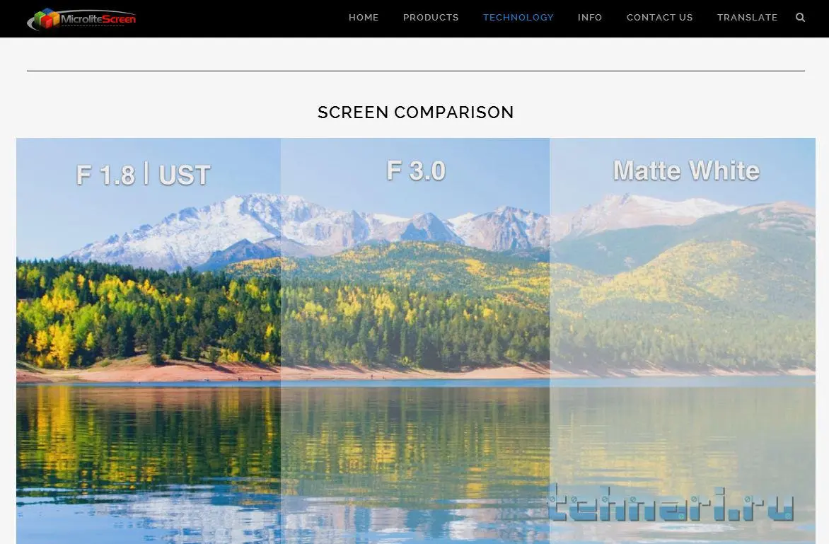

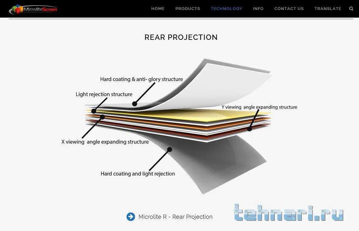

На сайте microlitescreen есть описание устройства их экрана(инфа для размышлений...)

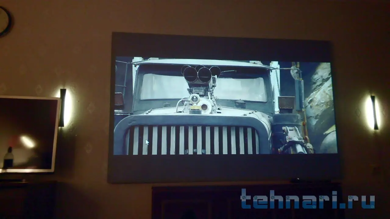

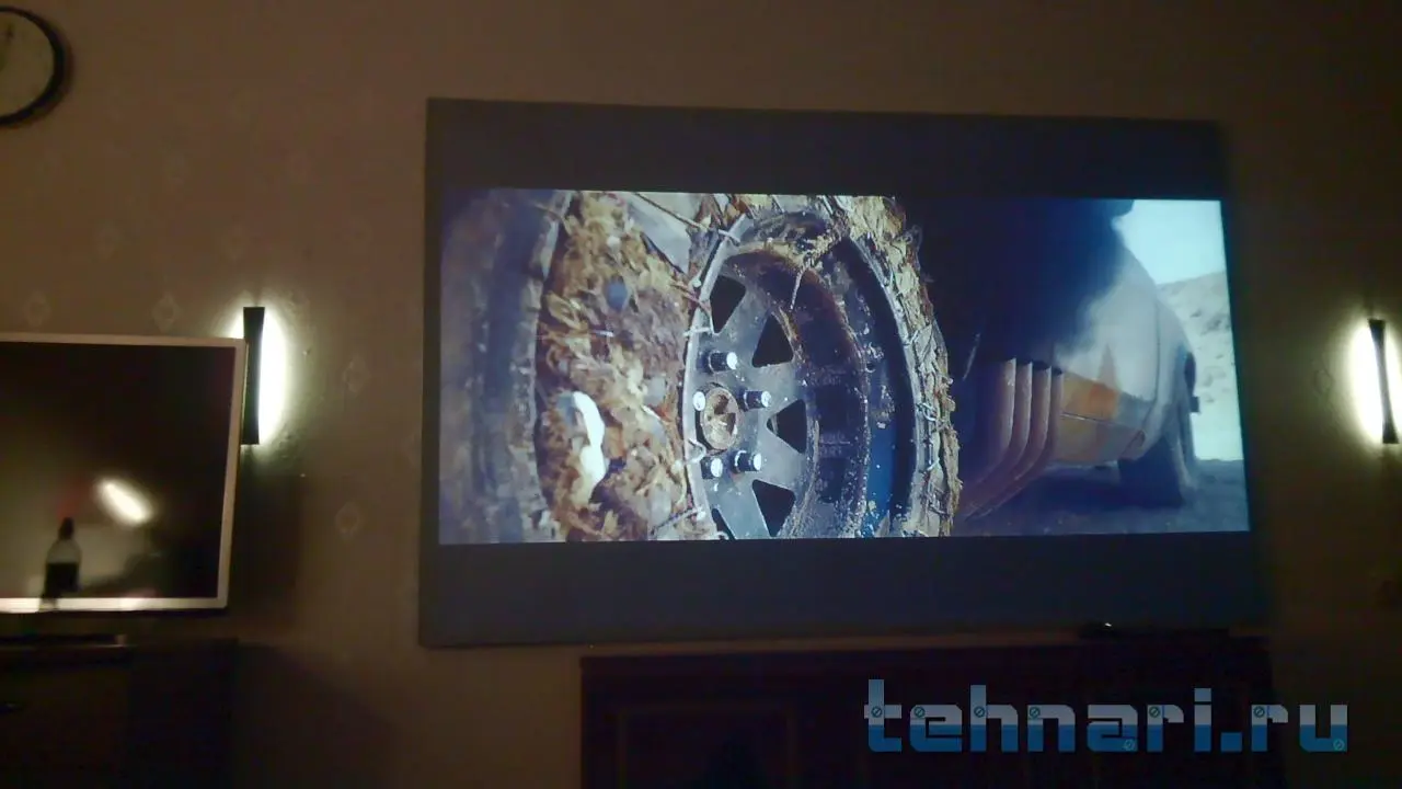

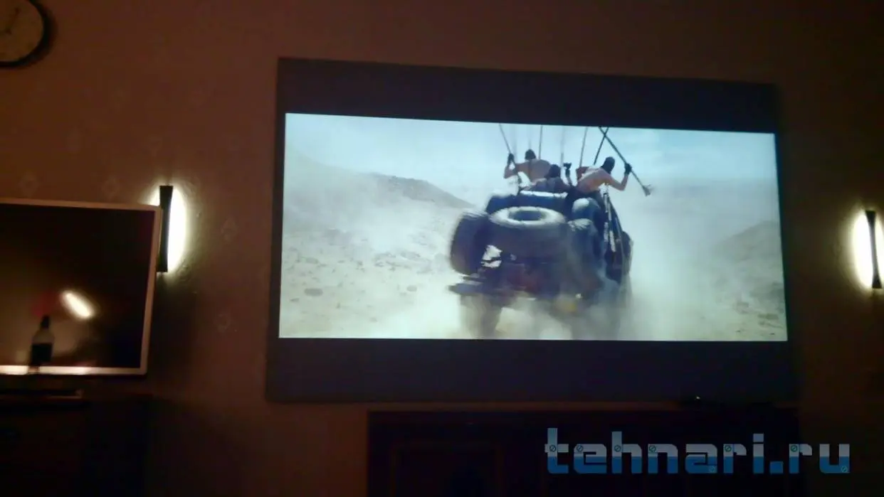

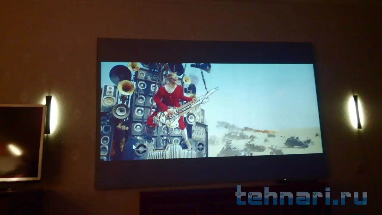

Да спустя уже четыре дня заметно как изменилась картинка..(яркость стала выше..и вообще заметно лучше картинка..) Мне все больше и больше нравиться..(последний вариант смеси пожалуй более удачный..)

На avs форуме прочёл инфу что усиление чёрного экрана можно поднять до 1.0_1.3 gain..Такой коэфециэнт усиления оптимален для ровного свечения экрана..Что косаемо углов обзора то будут достаточны для комфортного просмотра под любым углом(чего в принципе и не нужно,думаю в большинстве случаев смотреть будем на против экрана..) Красить плащевку это самый лёгкий вариант в самодельном строении экрана,тут важный момент в очень мелком плетении самой ткани..Именно это плетение и влияет на рассеивание.Если хотим обрезать свет по вертикали но при этом сохранить большой угол обзора то ищем ткань на подобии микро вельвета(вертикально располагаем микро полоски,как на переливном календаре..) Такая именно фактура ткани даст подобный эффект. Полу прозрачная отражающая смесь(мой последний вариант) даст большое усиление и при этом цвет нижнего тёмного слоя мало высветляется(очень мало) экран выглядит скорее тёмно серым чем серебристым..От количества верхних слоёв измениться усиление в большую сторону(вполне достаточно сравнять яркость до яркости белого листа..это реально возможно..)Хочу реанимировать краскапульт и им напылить смесь финальным слоем(мелкой пыльцой) фотки будут ...

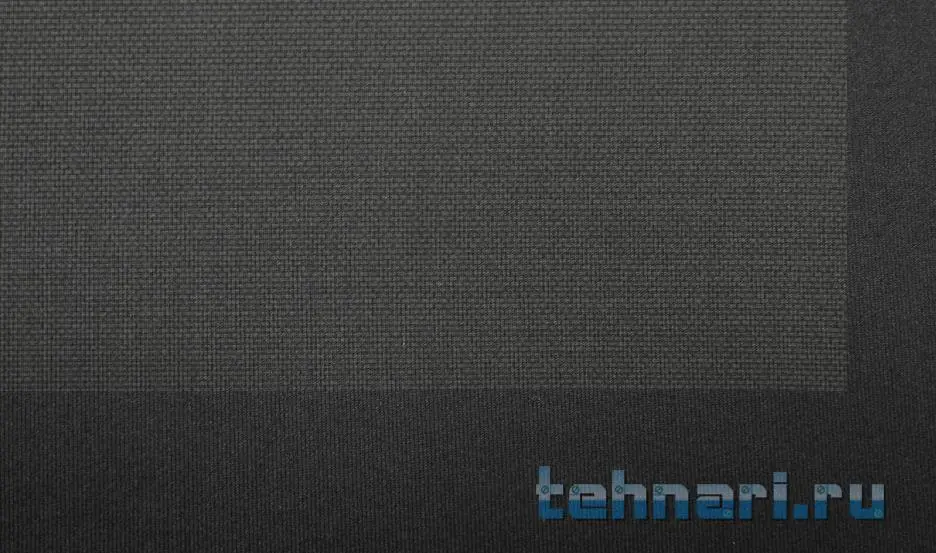

Микровельвет серый...

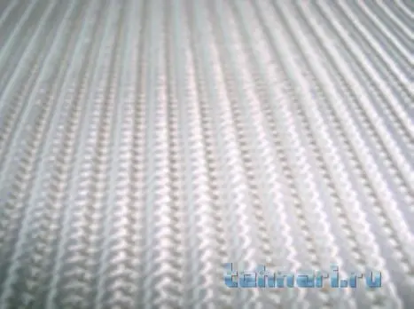

Полиспандекс тоже с подобной фактурой(но дороже..)

В задумке такая ткань с вертикальными полусферами даст рассеивание но по горизонтали(ограничивая отражение на потолок и пол) ..А поверх этой ткани думаю положить черную сетку(с прямоугольной ячейкой) длинной стороной ячейки по длинне экрана..Затем пустоты между тканями заполняются прозрачной отражающей смесью..Так думаю получить микро ячейки с большим рассеиванием только по горизонтали..Черная сетка будет играть роль микро жалюзи(сжимая угол просмотра) под большим углом сетка сливается в единое темное полотно (свет сбоку поглотится в большей степени и свет не попадет в отражающую ячейку)
Как то вот таким образом хочу добиться максимального эффекта..Экран будет с боку почти черный...
На редакторе совместил для наглядности две ткани(низ микровельвет ,а верх черная сетка..) Условие структура не должна видна( быть различима) с расстояния 1 метр(на большем расстоянии должно выглядеть монолитно!!!)
