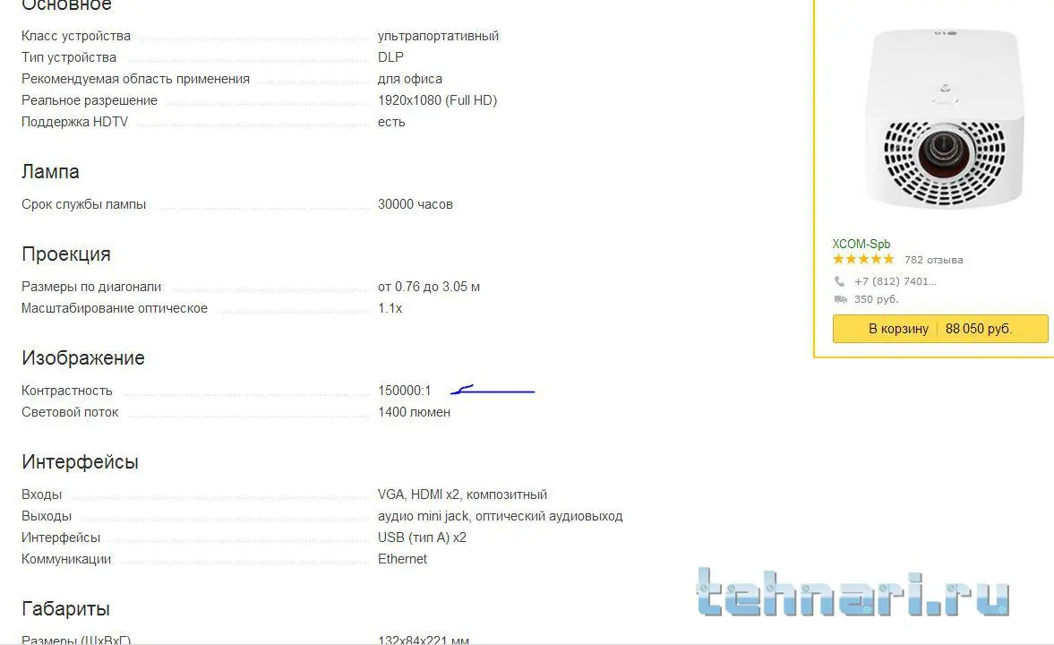

Vadimizspb Ваш проектор в два раза ярче и как заявлено в 10 раз контрастнее должен казать картинку(хорошо бы их сравнить в живую..) LG PA70G-LG PF1500....
    34.2 KB · Просмотры: 95
    42.2 KB · Просмотры: 103
