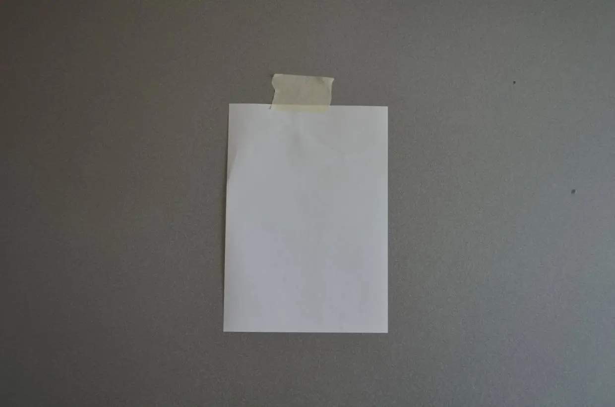

По просьбе VagrantM75, фото экрана без проекции в сравнении с листом А4
А это дневное фото с таблицей цветов.
P.S. Это конечно не финальный экран поэтому местами не очень равно покрашен.
P.P.S. Проектор работает в эконом режиме на стандартном цветовом профиле, ни яркость ни контрастность не менялись.
На пробу смесь-20ml белила титановые,20ml silver pearl,0.5ml toner for print Black,10ml-mitylan винил клей,100ml вода фильтрованная.Нанес один слой ...
Спасибо. То, что и ожидал )

Помоему немного в синеву отдаёт, или мне кажется, но резкость как будто выше:D
Экран зашпаклеван слегка с бежевым оттенком,покрыл пробник одним слоем смеси,вроде бы смотрится хорошо...Перед покраской обязательно нанести грунтовку,красил кистью кое где полоски и не прокрас ,важно было в общем найти балланс белого и черного...при увеличении тонера Black- уходит уровень белого...углы обзора смотрибельно...По поводу резкости Вы правы как будто резче картинка...
Пробно окрашу весь экран,цель выяснить насколько упадет яркость от центра экрана.
silver pearl-40ml белила титановые-1ml тонер black-0.5ml
Двоякое впечатление, вроде и черный хорошо и белый не плохо, а теплые цвета деградировали.
Я думаю это из за фактуры (потому что кистью наносил).
Думаю вместо белой добавить светло бежевую,так картинка должна естественней получиться,и у LED проектора белый холодный даже на среднем профиле...на мягком белый желтит...В общем над оттенками поработаю,но это уже предпочтения и от проектора зависит у ламповых картинка другая будет...
