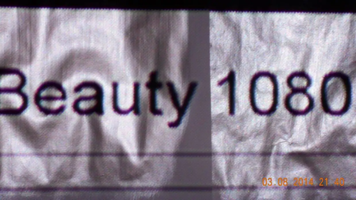

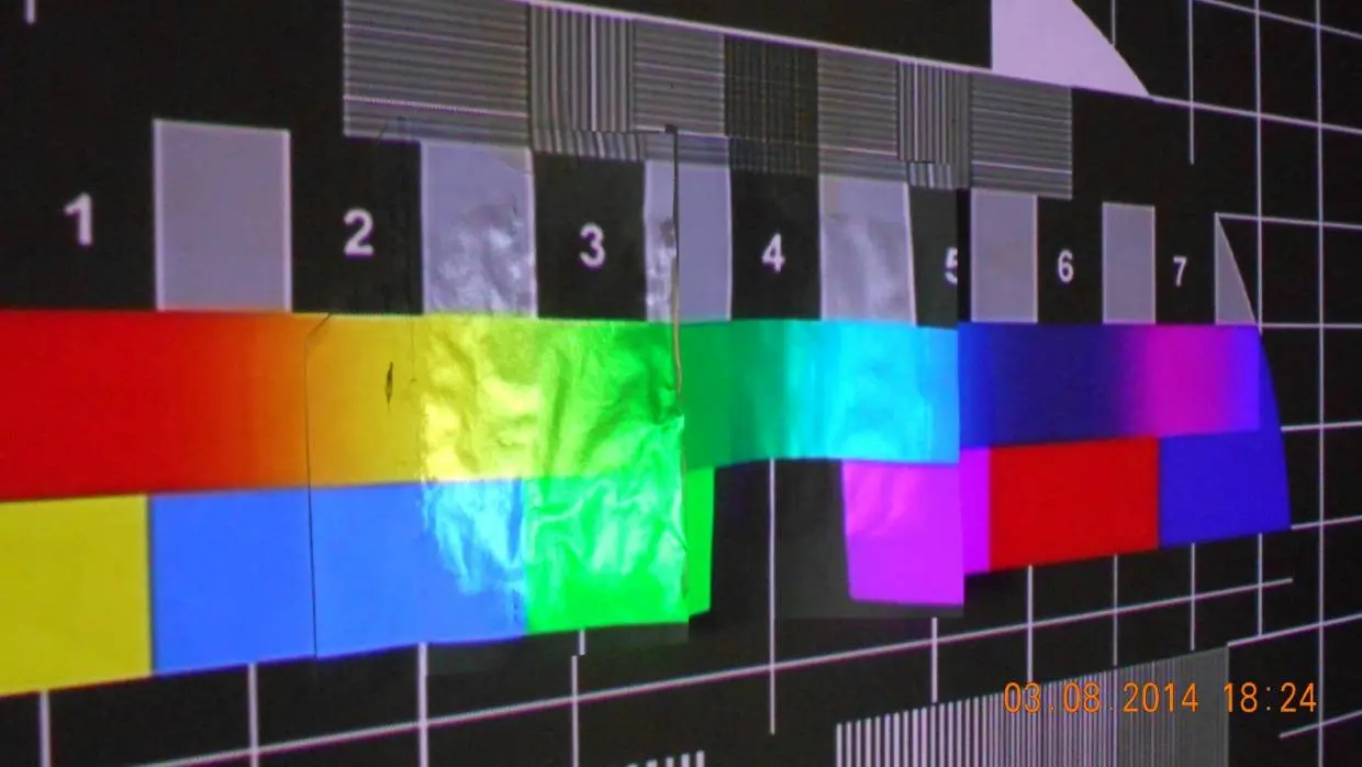

Интересно про поверхность экрана....
    50.5 KB · Просмотры: 241
Вот еще может кому интересно будет почитать...tehno004
    65.3 KB · Просмотры: 169

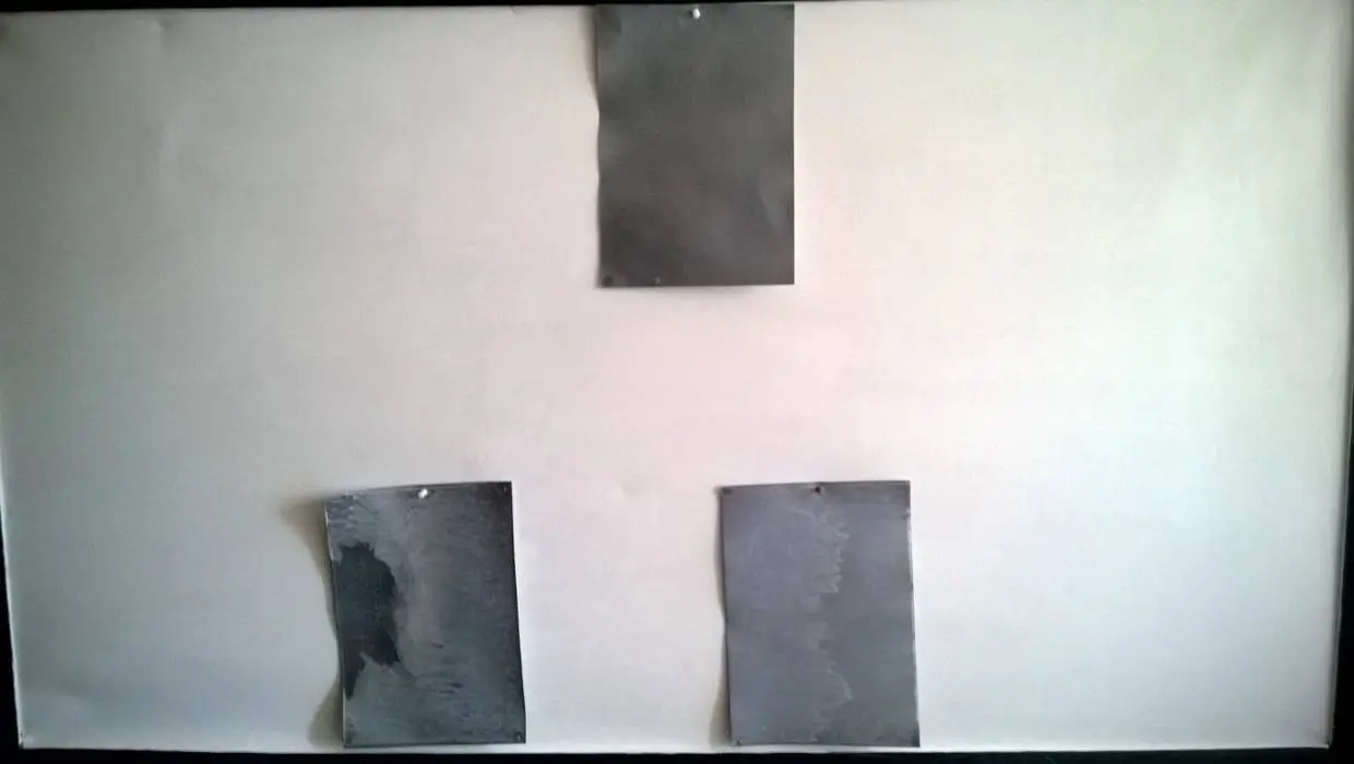

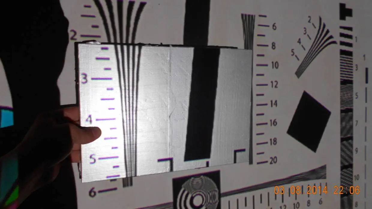

Всем ку )) Купил пульвер вчерась, попробовал. Конечно, 10 лет, прошедшие после последних работ в данном направлении дают о себе знать, подзабыл принципы малость. Третья, последняя, выкраска на фото находится сверху, отдельно. Она же самая темная. Что любопытно, на фото все выглядит несколько лучше, чем есть в реальности. А именно, уровень белого. В живую потери яркости гораздо больше, белый - серый :(

Скорее не серый а белый но темнее,по рецепту DDREDDa делаете?
Да, по рецепту ДРЕДДа :) Белый все же серый, как его не вращай. В реальности маленько иначе выглядит, именно серо. Обнаружил один косяк, связанный с потерей белого: проектор, его распложение. Стоит на столе, светит, соответственно, вверх. Если смотреть, находясь на уровне нижнего края экрана, то белого жестко не хватает. Если же встать, или вообще забраться выше экрана, то с яркостью все отлично становится. НО. На чистом фоне белый все равно "серИт". На картинках же серого не заметно, тот же ярлык мэйл агента выглядит "ровно". Пища для размышлений есть.
Ну и еще фото. На последних вверху последняя, предвечерняя выкраска, с маленько измененной рецептурой. Чувствуются непрокрасы, но результат уже нравится вполне.
П.С фото делал при внешней боковой засветке. Среднепасмурный день, от окна до экрана метра 2.5. Не зашторивал.

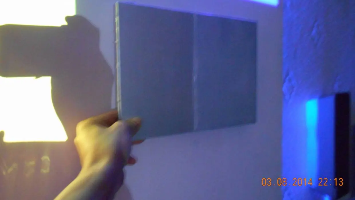

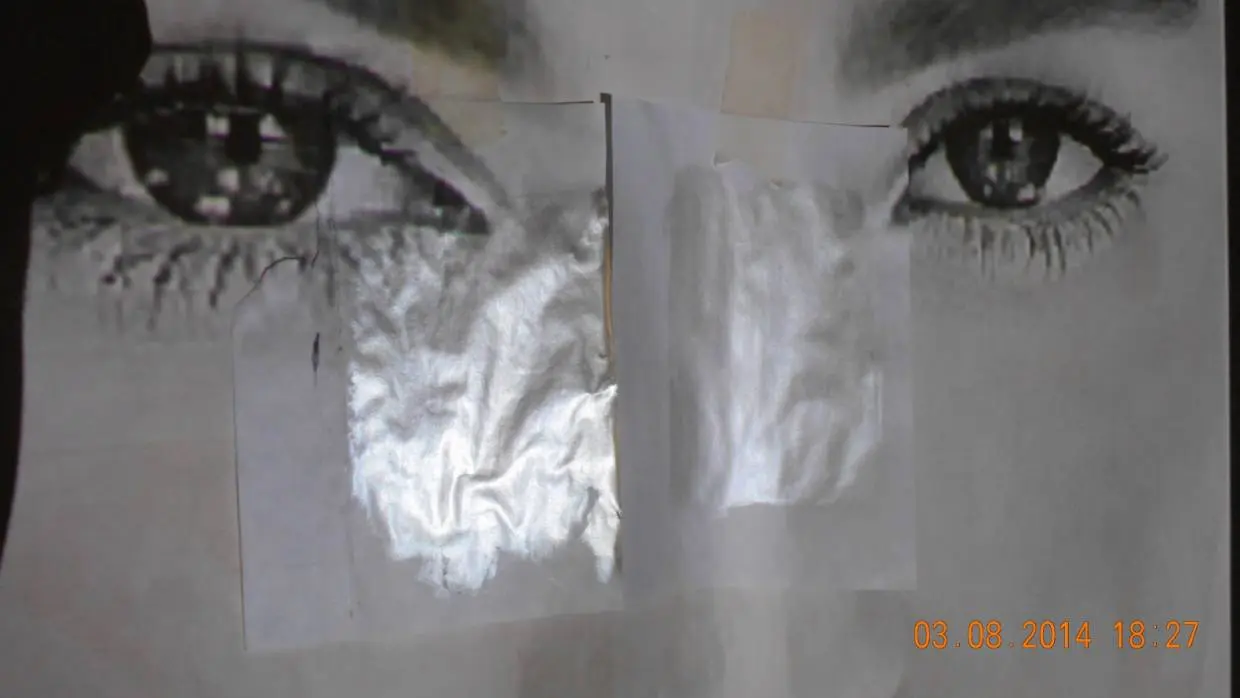

Вот пока вид silver pearl -светлый участок чисто эмаль ,темнее с добавлением белила и тонера блек..

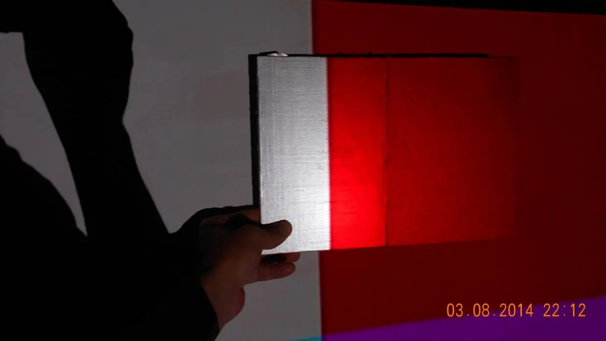

Сравнение Silver pearl с серебристо белой..Silver pearl на а4 выглядит темнее с светло бежевым оттенком,серебристо белая оттенок светлее...Но яркость выше все же у silver pearl....

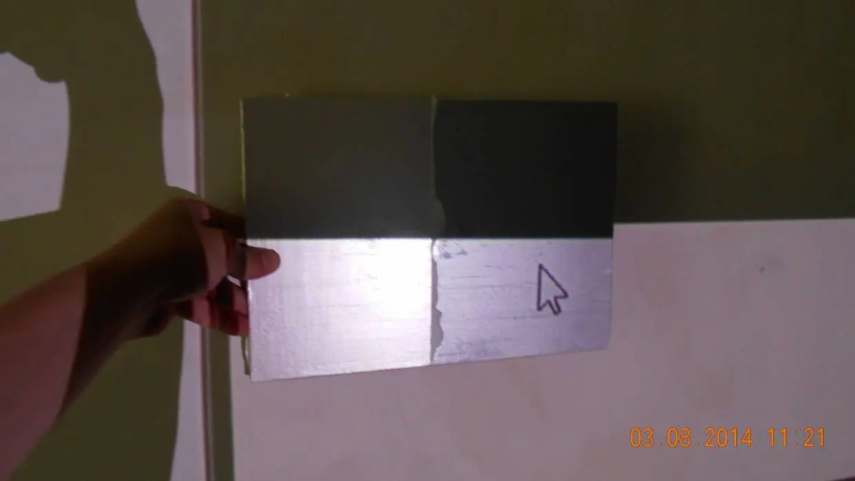

При более детальном рассмотрении выяснил-1 серебристо белая создает как бы более нежную картинку ,у silver pearl картинка не много но кажется грубее..2 у серебристо белой яркость белого практически сравнивается после нанесения дополнительных слоев,значит менее укрывистая в сравнении с silver pearl..3 оттенок более нейтрально у серебристо белой..у silver pearl слегка смещен в сторону синего или алюминия...В общем краски близки по восприятию ,вопрос доступности и цены...Но серебристо белая кажется -разбодяженной silver pearl...Вобщем терзают сомнения!!!!! И так выбор за Вами...С лева на фото серебристо белая с права Sliver pearl..
    61.5 KB · Просмотры: 124
На пробнике ПВХ ,слева silver pearl... справа серебристо белая..По три слоя каждой эмали,нанесено кистью...Мне сдается что у silver pearl легкий глянец,серебристо белая более матовая...
Даже не знаю что сказать, сильвер гораздо ярче серебристо белой, но это дает сразу и два минуса: 1) Горячее пятно, 2) На черном видно паразитное свечение.

Вечер. Подвесил свою выкраску, что последняя и сверху на фото. Белый даже ярче, чем на моем экране (серебрянка+акрил). При чем сложилось ощущение, что белый на выкраске действительно белый. На самом экране при сравнении выглядит каким то молочным, что ли. Появился соблазн сделать выкраску более темной. Вообщем, ребусы одни поперли))
Это как раз углы обзора, я об этом писал. Лучше всего краска будет действовать (теоретически) если проектор будет под потолком или за спиной.
Уже начал думать о смене установки проектора. Вариант или на стену поднимать, или на столе оставлять сбоку, проецируя через зеркало. При этом и размер увеличится, и получится опустить изображение. Последний вариант интереснее, но сложнее. Зеркало снаружным отражающим слоем даже на фабрике нет.
