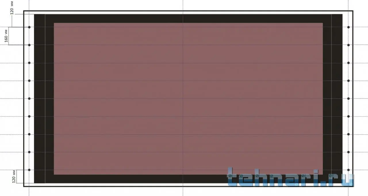

Это банер, плотность 440 г/м2, интерьерная печать 1440х1440 dpi. Тестирование начал с бумаги (у меня есть МФУ). Сначала квадратики, потом кружочки (белые на черном, черные на белом и т.д). Вариантов листов 50 отпечатал А4 - результат был, но не тот. В итоге пришел к мысли, что это должны быть ВОЛНЫ. Начал рисовать в кореле волны различных характеристик: менял период колебаний, амплитуду и длину волны.
Потом также печатал из корела листы А4 и тестировал.
Играл с цветом волн, чередовал серая волна - белая волна, черная-белая, 90%черная-белая, ну и много разных вариантов. Тоже листов 50 формата А4 отпечатал.
Понял, что для короткофокусного проектора нужно идти не от черного экрана, постепенно его высветляя смесью, а наоборот: потихоньку добавлять черного в белый, чтобы не потерять яркость и получить удовлетворительный уровень черного. При обилии черного яркость резко уменьшалась.
В итоге, чтобы добавить теплоты тонов и яркости, разбавил черно белые волны красно-розовым (увидел красноватый экран у одного производителя).
Размер синусоиды тоже играет большую роль. Если в одном квадратном сантиметре сделать 5 полупериодов в горизонталь и восемь волн в вертикаль, то была заметна виньетка и переливы цветов при даже незначительном качании проектора относительно экрана. Поэтому волны нужно было сделать очень мелкими.
Конечный результат: в одном квадратном сантиметре 10 полупериодов в горизонталь и восемнадцать волн в вертикаль при чередовании черных и красно-розовых цветом на белом фоне (Т.Е. ЭТО БЕЗ УЧЕТА БЕЛЫХ ВОЛН, которые сами собой получаются при наложении цветных волн на белый фон)
Дальше начался длительный период тестирования различных вариантов образцов на настоящем баннере. Для этого были подготовлены в кореле образцы по 4 варианта А4 (42х62см) для заказа цветопробы в рекламных фирмах.
Цветопроба в фирмах либо платная, либо бесплатная - в среднем 100 рублей. По интернету выбрал 6 фирм, в каждые из которых разослал цветопробы для печати, поскольку понимал, что качество печати у всех разное. И действительно, только у одной фирмы качество интерьерной печати 1440х1440 dpi позволяло разглядеть мой рисунок. У остальных все смазывалось, цвета смешивались, появлялись полосы.
Цены за печать такого качества у всех разные (я из Н.Новгорода): от 350 до 1300 рублей квадратный метр. Мой печатник делал мне по 515 рублей кв метр.
У выбранной фирмы заказывал еще 3 цветопробы и только потом нарисовал в кореле экран в масштабе 1:1 с выбранным вариантом волн.
В итоге получилось то, что вы видели выше.
По стоимости:
размер печати у меня вместе с черными полями 2,81х1,54м = 4,32 кв.м. Умножаем на 515р, плюс проклейка краев и люверсы. Получаем 2500 рублей.
Деревяшки из Косторамы сечением 60х20мм. Плюс крепеж (пластины, уши, болты, гайки). Все тоже около 500р.
ИТОГО: 3000 рублей.
Ну и большое достижение было придумать правильную раму, чтобы она сама служила в качестве устройства натяжения экрана. Это мне нужно было, для того, чтобы экран можно было потом разобрать и транспортировать, поскольку итоговый размер готового экрана 2,57х1,5м ну никак по подъезды не проходил. А сейчас можно вертикальные стойки убрать, свернуть его по длинной стороне и неси куда хочешь. ВСЕ!!!
Остальное понятно из фото.:ku-y:
    15.1 KB · Просмотры: 165
Подход к делу впечатлил, понравилась аккуратность и кропотливый труд. Но как я и говорил что картинку вытягивает лампа, ну и пофиг, главное достигнут результат :)
