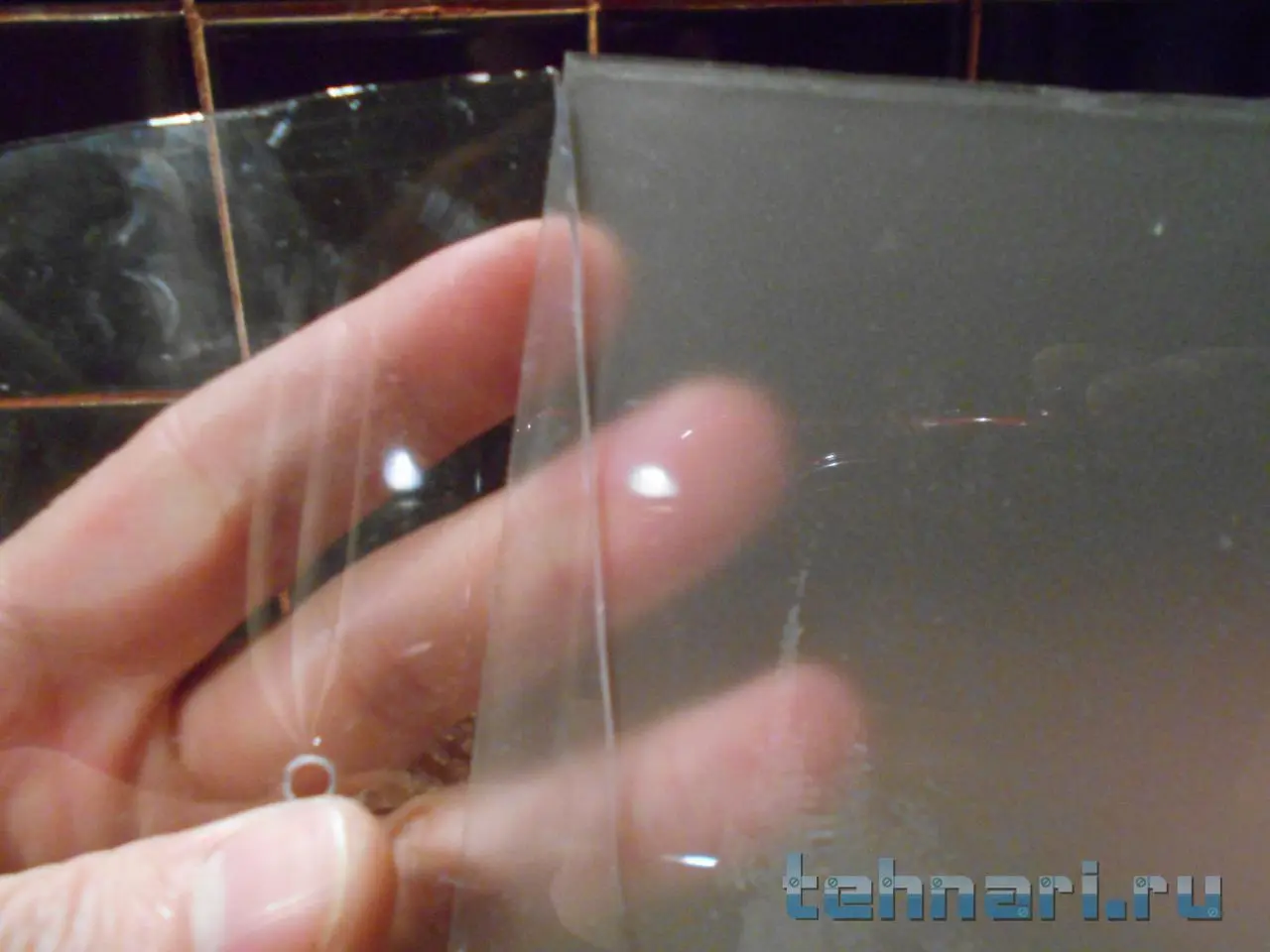

Решил повторить опыт с маттирующим спреем Rustoleum(для стекла,эффект мороз..)
Прозрачный пластик(глянцевый до ужаса)покрыл слегка слоем этого спрея..Эффект кстате очень сильный..Есть мысль финальный слой именно им нанести(хотя запах ацетона ужасен..) Но зато сохнет очень быстро..Покрыл именно с одной стороны и вторая сторона осталась с глянцем,где спрей подтек под обратную сторону эффект заметен очень,поверхность стала абсолютно маттовой и прекрасно пропускает свет..Финальный слой даст фиксацию слоев и думаю защитит от УФ лучей(от выгорания)так же можно будет протирать мягкой тряпкой в случае необходимости(пыль со временем нужно удалять и не хотелось бы поцарапать экран..) Так что маленький опыт дал мне полезную информацию..Решил поделиться с Вами,финальный слой думаю то же важен.

По причине что покрыта одна сторона пробника наблюдается горячее пятно..И покрою ткань для пробы,на ровной поверхности эффект много хуже и вызывал сомнения но сочетаясь с текстурой ткани эффект будет иной(надо в общем покурить..)Но задумка мне нравиться..
Сравнение с исходным прозрачным глянцевым пластиком(для наглядности)
