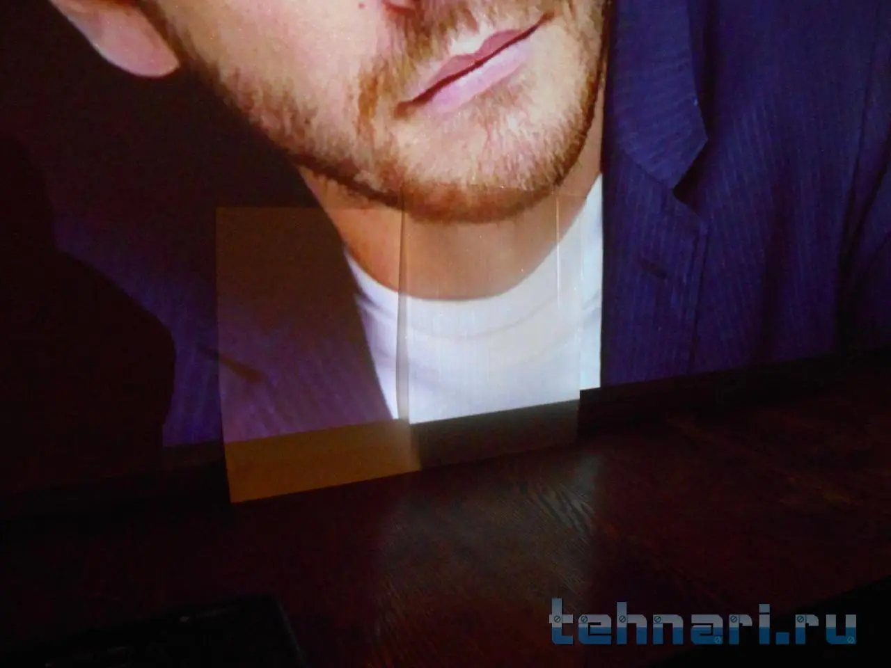

Выдержу минут 20-30 и сниму тюль с пробника..Дам хорошо просохнуть и выложу фотки..
Снял тюль с пробника через 30 минут..Учитывая что тюль не проглажен есть следы от складок но не сильно это портит впечатление(хотя надо все аккуратно делать..)
Вот первый слой смотрим фото..

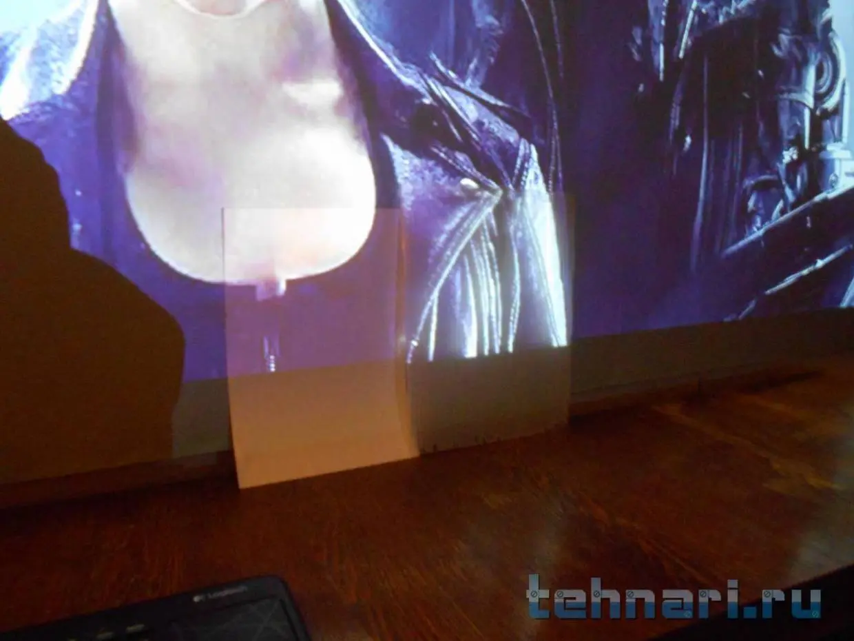

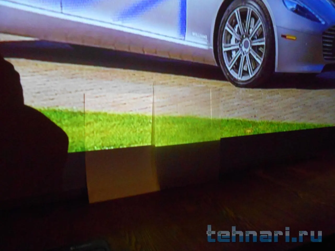

Вот эти полосы и есть следы от складок на тюле..Но как я вижу смесь сцепилась с пластиком хотя не добавлена грунтовка..Думаю слоя два или три полностью перекроют все дефекты и ребра внутри листа не будут видны..Я делал такой пробник но фотки и сам пробник ушли в карзину..По этому результат заранее известен..Но хочется детально сравнить с основным экраном,и так Мы увидим в чем различие ..

Через день или два нанесу ещё слой,затем ещё и когда результат будет получен более тщательно пофоткаю и отпишусь..Пока пауза пущай сохнет.
Пока фотки пробник с одним слоем и лист а4...

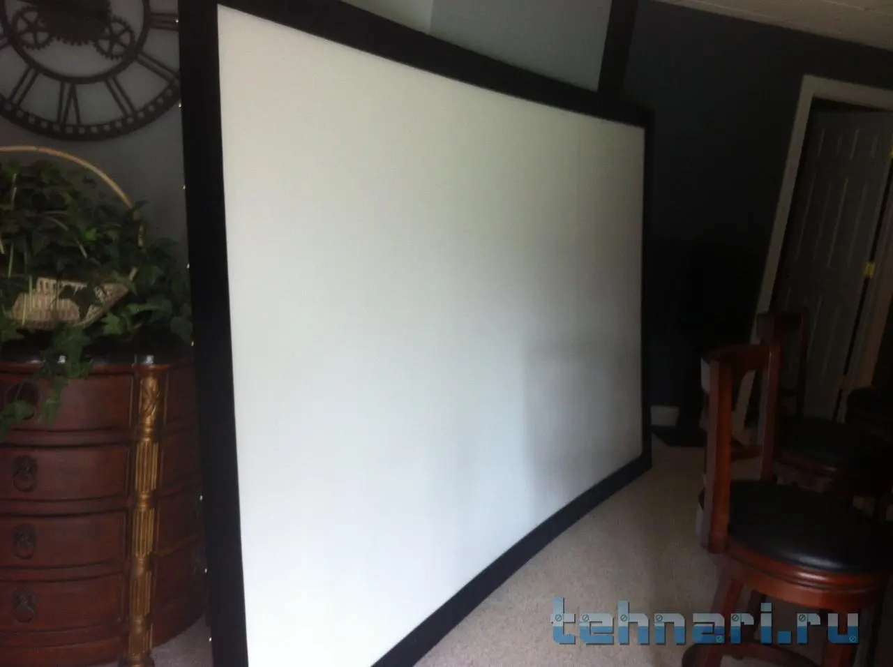

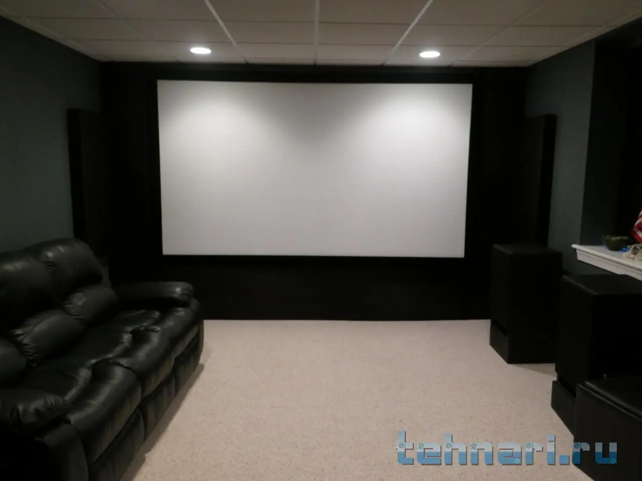

Тканевый экран акустически прозрачный вариант(может кому пригодиться..) Ткань не обязательно белая(светло серая или темнее..та же плащевка имеет подобные свойства..)
Взято с AVS автор поделки-Gorilla83

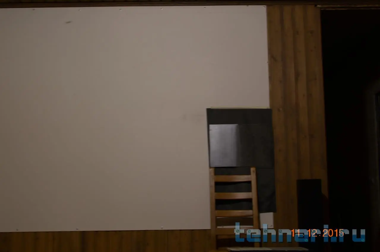

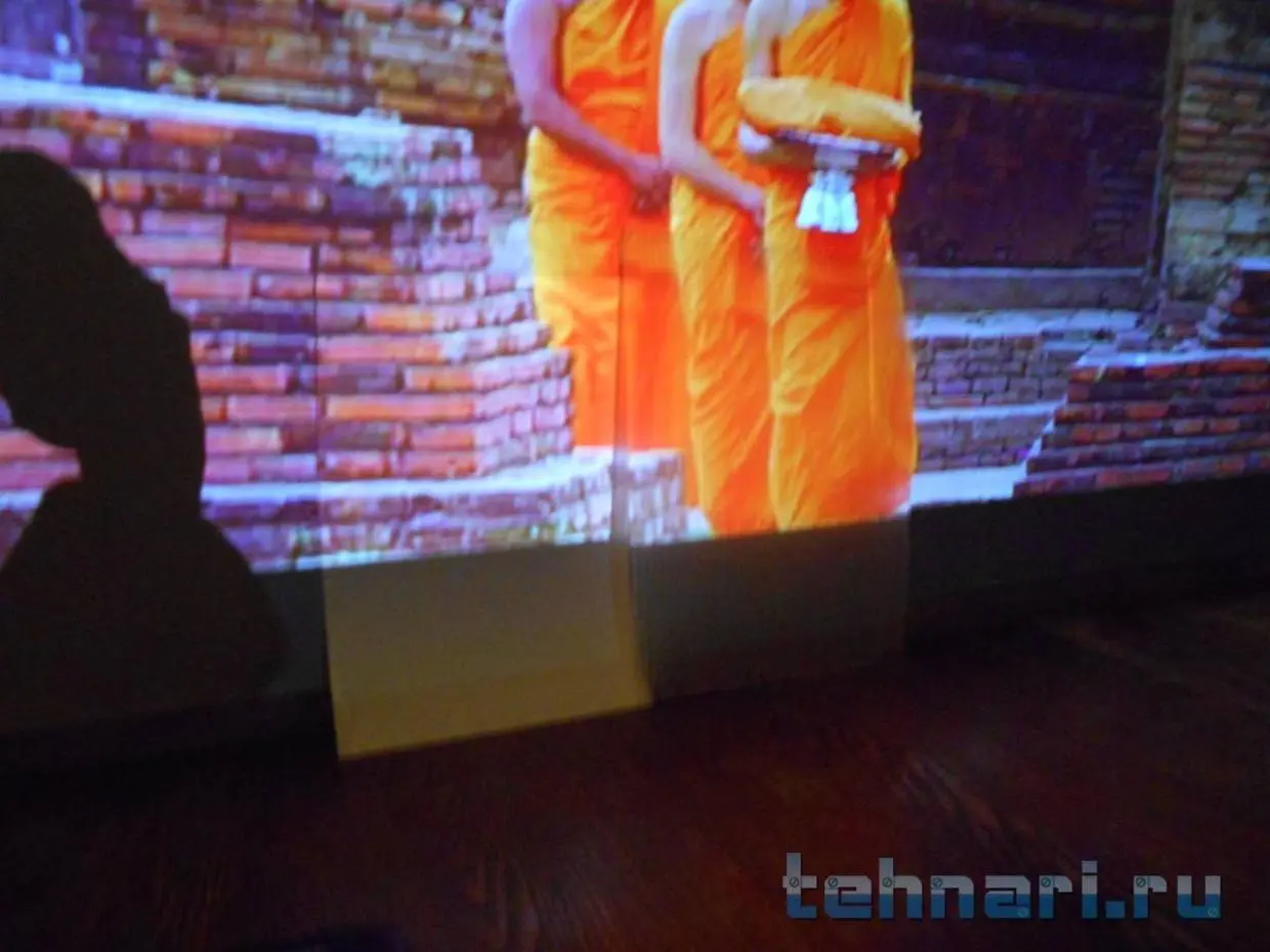

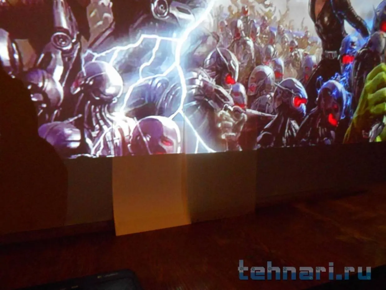

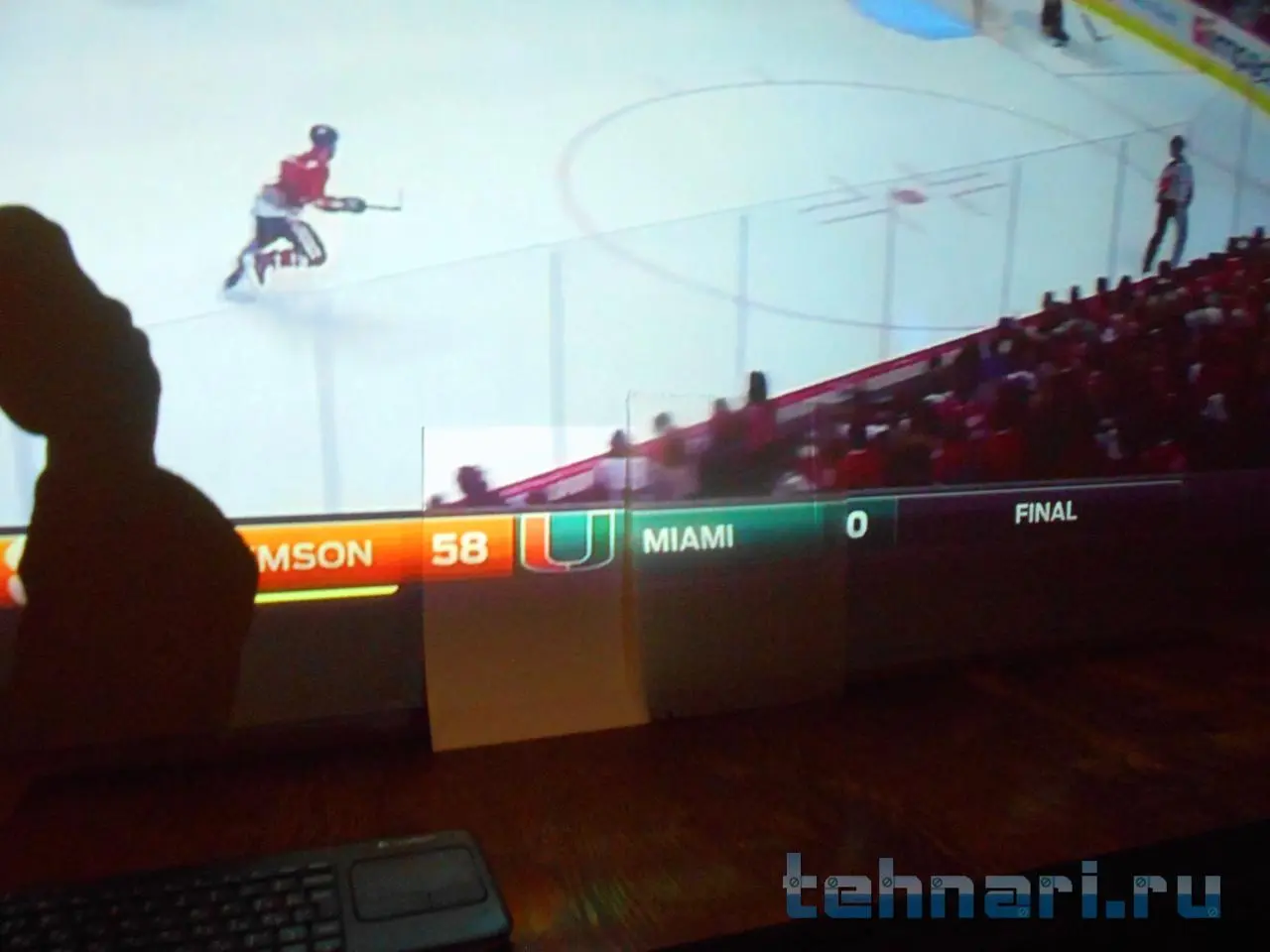

попробовал я с жидким мылом, долго описывать не буду, но в общем толку от этого никакого, задумка не оправдалась.
А также попробовал с прозрачным оргстеклом. Толщина стекла 4мм.
Задняя сторона выкрашена черным. Передняя сторона 8-10 слоёв смеси с тюлью. Также на фоне скотчем прилеплена темно-серая плащёвка.
Даже на глаз видно сто картинка блёклая и не контрастная. Замеры контрастности это подтверждают.
189-36=153
белый экран 36 189 153
образец 67 224 157
    13.8 KB · Просмотры: 89
    51.3 KB · Просмотры: 102
В оргстекле идёт паразитная засветка, стекло как большой волновод. Причем избавиться от этого матированием сторон (пробовал кусочик зачистить наждачкой) не получается.
Ой, в предыдущем посте ошибся, перепутал образец с белым экраном.
белый экран 67 224 157
образец 36 189 153
Черный квадратик у белого экрана хоть и светлее, но контрастность всё-равно выше.
Белый квадратик у образца явно не дотягивает.
А вот центре контрастность увеличилась, но и черный цвет стал светлее чем у белого экрана.
образец 64 237 173
экран 61 221 160
В общем голые цифровые замеры пока меня вгоняют в пессимистичную тоску.
Осталось пульверизатором попробовать, может что-нибудь изменится.
Да и с оргстеклом, как с прозрачным материалом наверное ничего не получится.

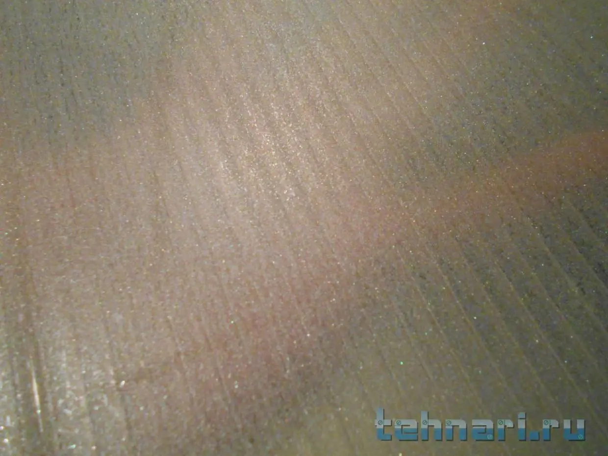

DDREDD гладкую поверхность можно зашкурить создав вертикальные микро бороздки,работать будет как тот волнистый материал..А подобрать наждачную бумагу не составит труда..Я подвожу разговор к тому что ткань так же по фактуре выбрать придётся так почему бы вообще не обойтись без ткани? Это может быть ещё один доступный способ управлять рассеиванием (угол шире по горизонталей с вертикальными бороздками,и если вертикаль нужно слегка расширить так же нанести бороздки но более редкие) Ну надо подумать возможные вариации...То что это сработает уверен,так как покрывал пластик от календарика чистой silver pearl ,очень высокая яркость но горизонтально..(но там готовые бороздки а тут самому реально задать параметры..) И плоский пластик без какой то конкретной фактуры реальной найти..Нежели экзотический материал искать .Ну согласитесь что в этом что то есть..?

DDREDD на досуге пошкурьте кусок оргстекла только в одном направлении(и чистой VGT бел перл) один слой ..Картинка совсем глаз не режет и вполне хорошо получается..Вот если совсем бархатной наждачкой пройтись думаю эффект даже хуже может быть(тут главное что бы частики краски повторили микро рельеф)
