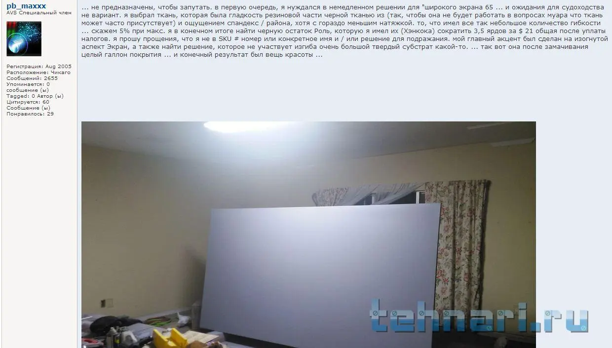

Так что просто вырезать по размеру и дать напуск на драпировку черным незнаю правда сколько вес будет но думаю главное чтоб картинка устроила

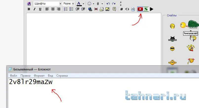

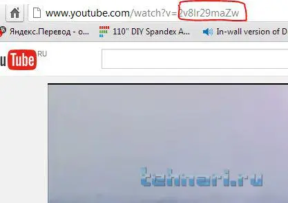

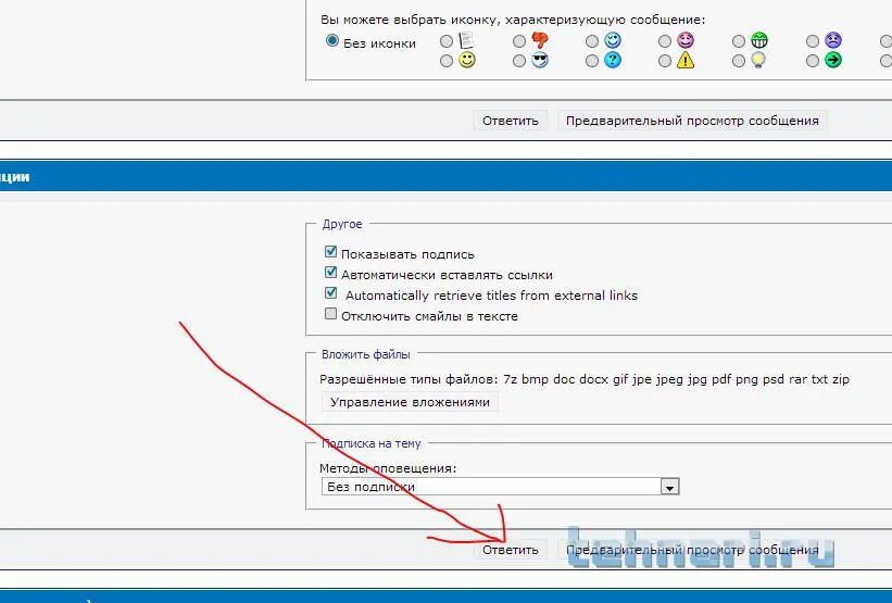

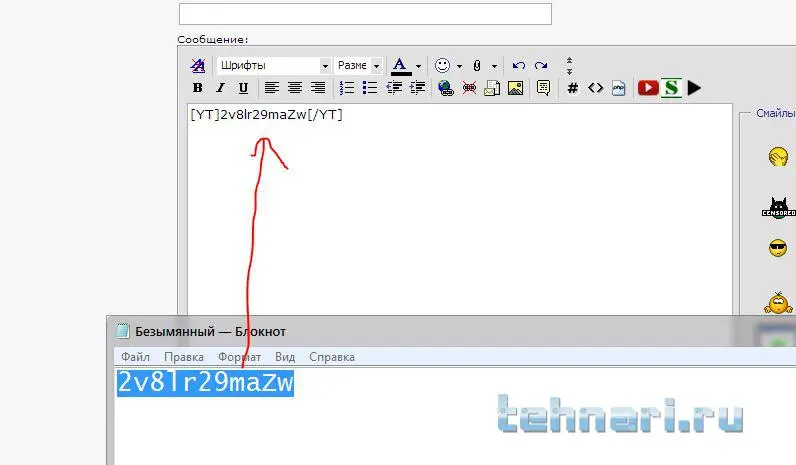

Сначала на ютуб а потом ссылки?
Maracooya на ютубе копируйте то что после равно .. Потом пишите сообщение,расширенный режим(кнопка снизу) и выбираем красный значек(картинка как у плеера) Появиться строчка и вставте скопированные символы..И кнопка ответить(сохранить изменения)

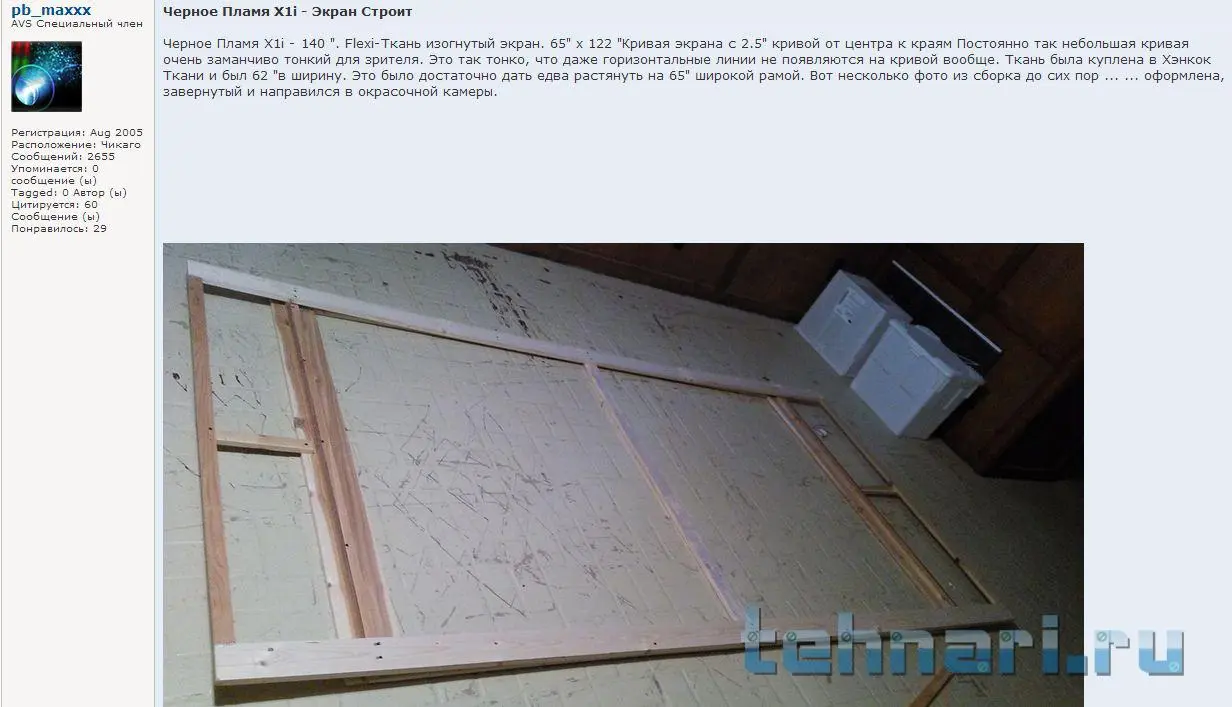

Черное Пламя X1i - Экран Строит

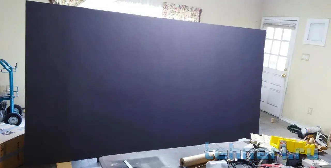

Вот еще поделка..
вот видео позже покачественней сделаю

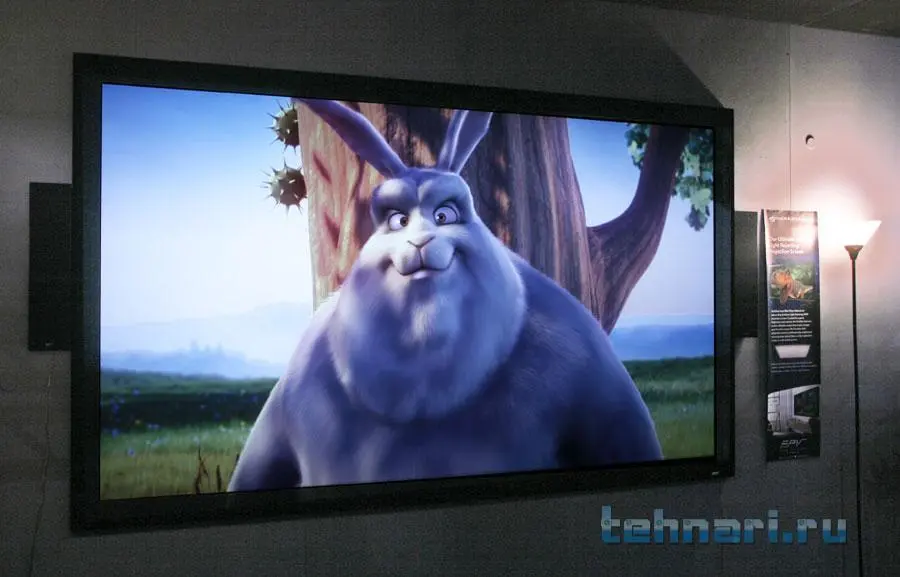

maracooya да интересно что за краска нанесена..(Мне нравиться )..Только просьба делайте фото и видео без включенной люстры..Лучше что бы свет лампы был сбоку..(прямой свет размывает картинку..)Но все равно учитывая простоту варианта очень даже хорошо...tehnoyxi
По первому впечатлению экран будет с большим усилением(1.2-1.5) И это говорит о том что скорее всего на диагонали более 90 дюймов к углам яркость заметно снизиться(есть такое ощущение..)
Чтобы проверить это подвесьте пробник на правый верхний угол своего экрана и с места просмотра оцените сильное ли падение яркости...

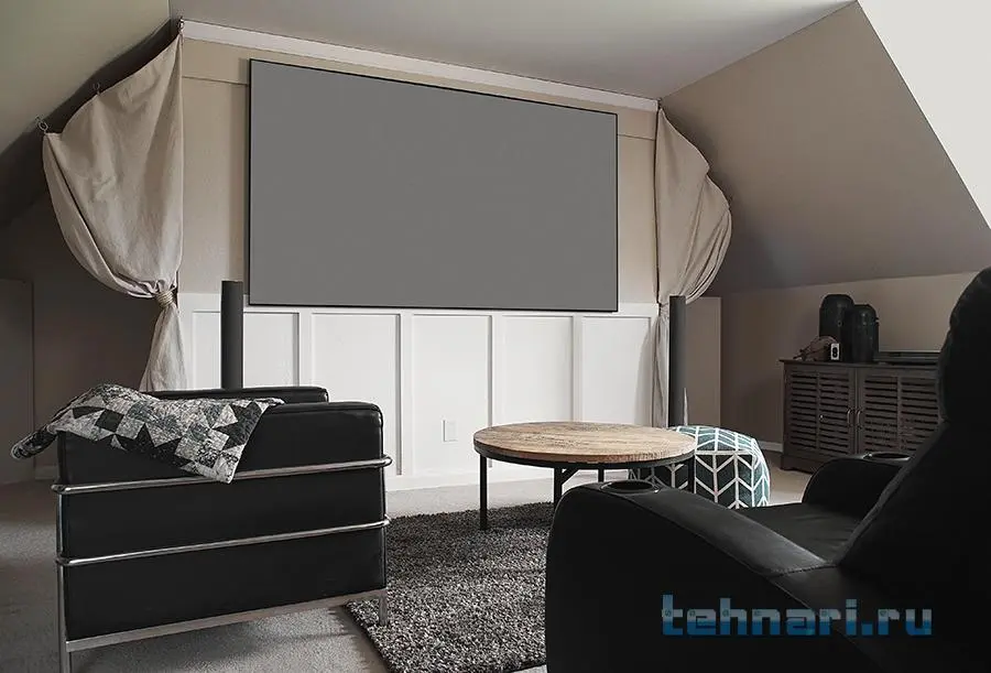

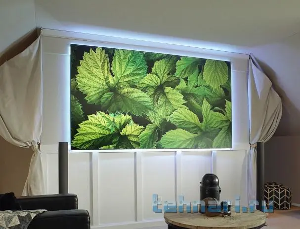

ALR screen projector...

maracooya почему так много у меня попыток сделать вариант который и усиление хорошее имел и равномерность свечения хорошая(угол обзора на прямую влияет на эти показатели...)
Я почему-то думал что смысл черного экрана не только в поднятии черного но и комфортного просмотра днем а вы советуете снимать практически без света (боковое освещение ) в темноте он смотрится куда более контрастным черный дествительно черный
Углы просмотра моего образца немного теряют яркость при угле где-то 150-160 попробую прибегнуть к вашему совету повешу в правом верхнем углу и посмотрю при дневном свете но только в 12-00 свет выключили в 9-00 хероям слава
