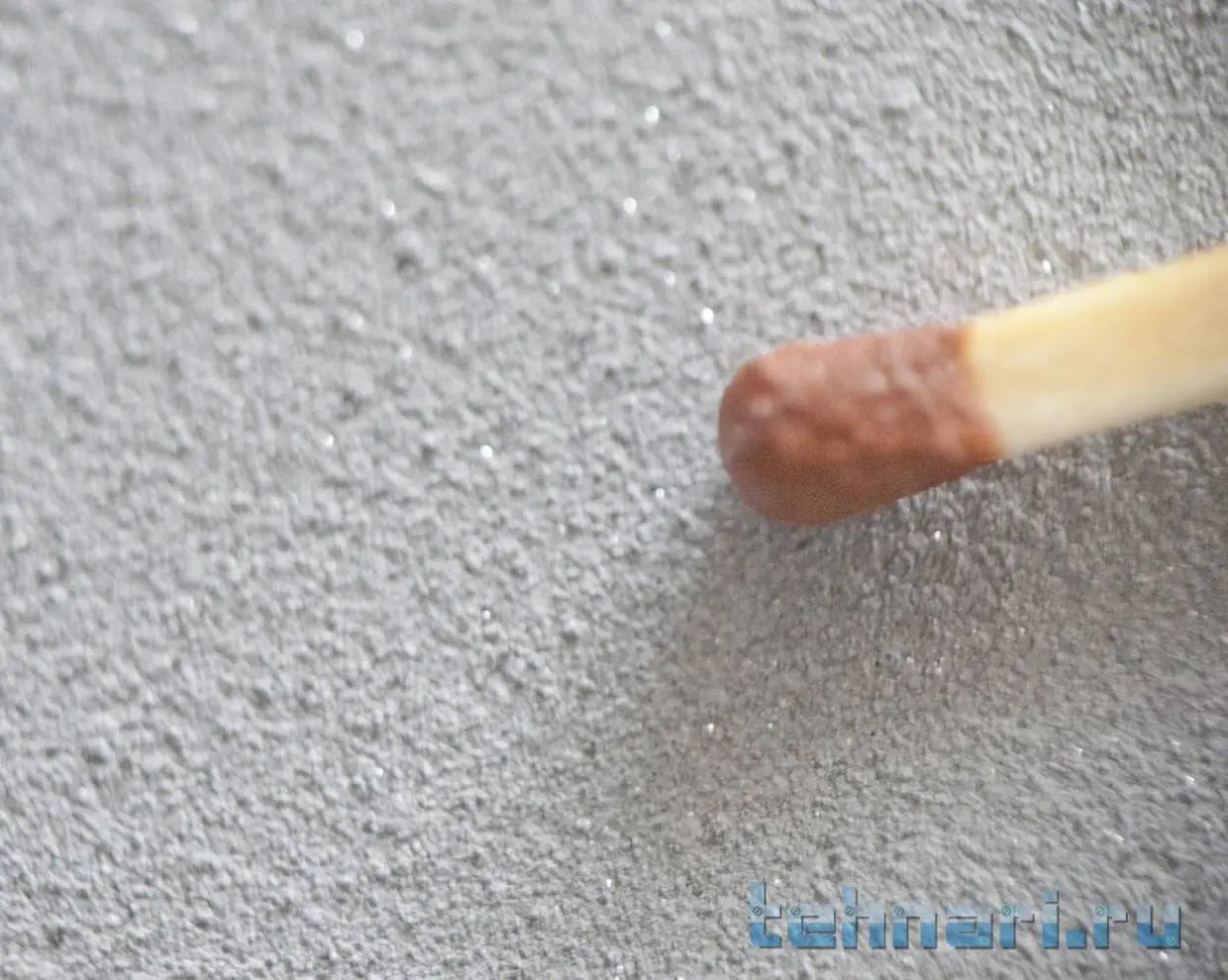

DDREDD вот такая фактура получилась при нанесении поглощающего слоя, описанным мною способом. Правда это мягко говоря не "автомобильная" шагрень)
    77 KB · Просмотры: 91
но кладётся очень рыхло
Посмотрел сейчас цены в нашем городе на лдсп который описывал maracooya. Название немного другое (ЛДСП "алюминий" от Lamarty Ламарти) по виду очень похож, цена листа 2750х1830 всего 1650 р.. Эх, как же жалко что не могу себе стационарный экран позволить :(
возможно производитель друго другой состав покрытия надо пробовать
Такая "наждачная шагрень" скорее всего значительно снизит яркость и немного расширит углы обзора. Надо смягчить фактуру более жидким составом ИМХО.
