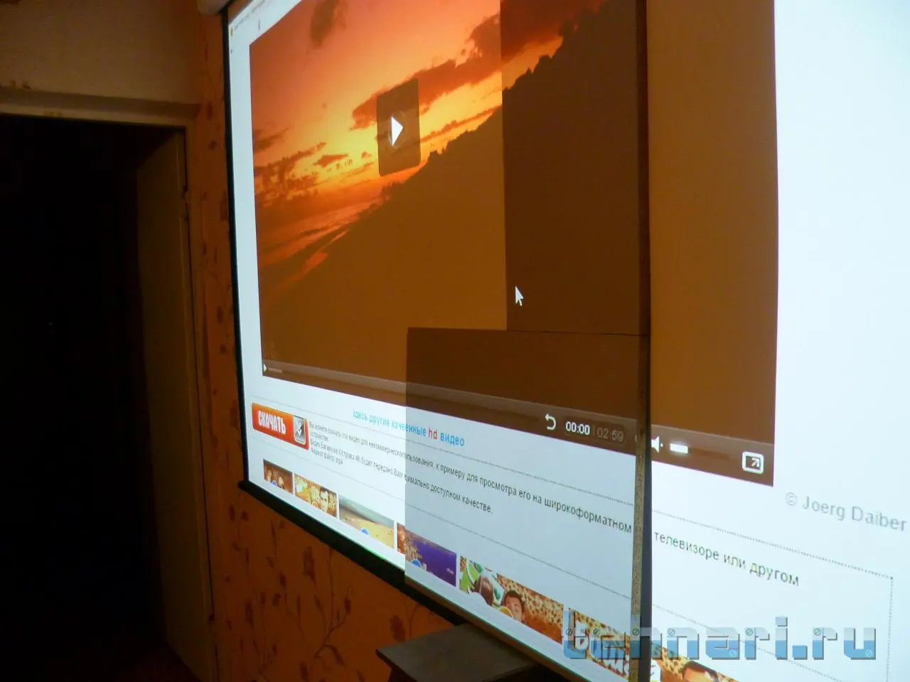

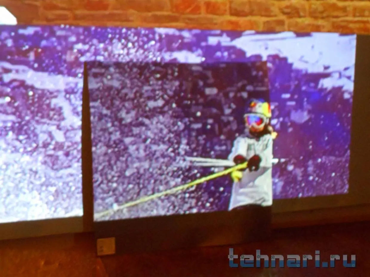

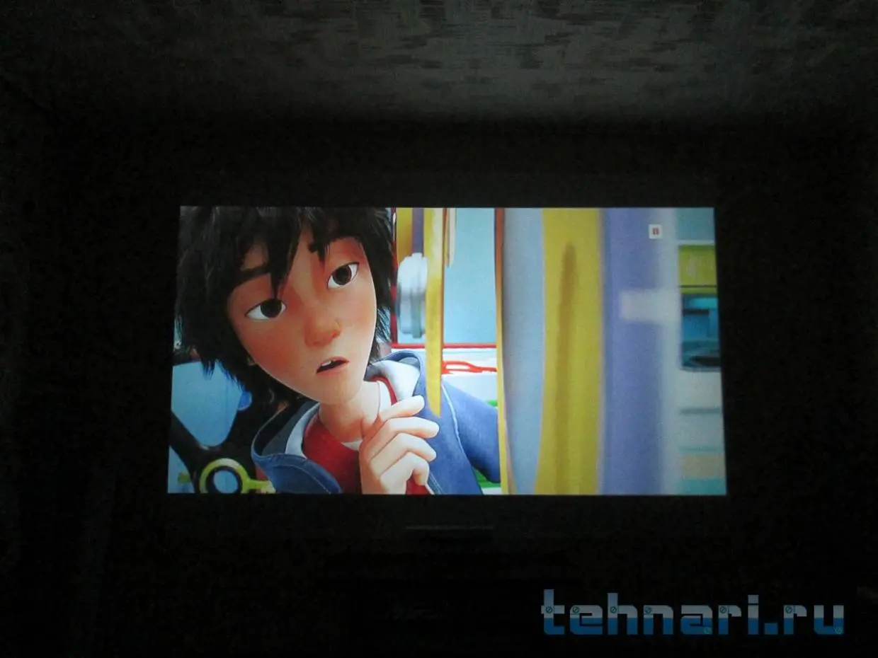

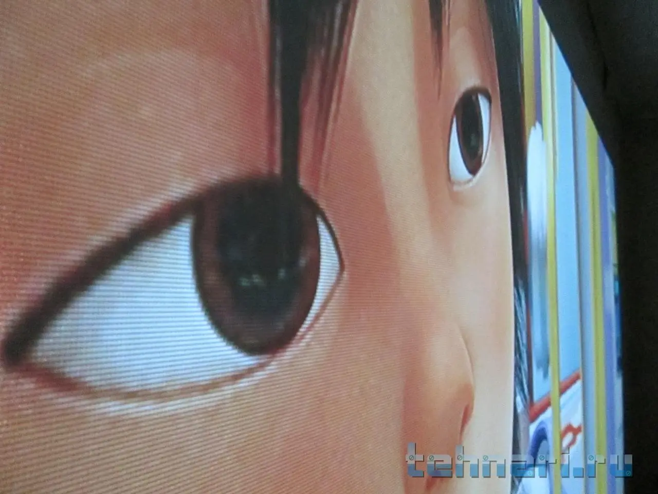

Про ЛДСП я помню!!!! Но разве фактура на нём не слишком мелкая??? Я имею ввиду по сравнению с вашим тестовым куском??? И к тому же говорили наносить в 3-4 слоя!!! Разве это не перекроет существующую фактуру??? разговор то в общей сложности о 8 слоях!!! И если красить всё пуликом то получится что всё перекроется!
Мелкая фактура наоборот хорошо, не будет резать глаз и делать свое дело по расширению углов обзора.
Если красить краскопультом то он красит очень тонким слоем и не перекроет фактуру даже таким количеством слоев.
На моих фото фактура крупновата из за фактуры ДВП, по дефолту она вообще не айс, я её несколько раз вышкуривал. ДВП применять для финального экрана вообще не рекомендую, только для экспериментальных выкрасок.
Ясно!))) будем надеяться что на ЛДСП всё круто будет. Я правильно понимаю что ДВП это просто оргалит да? С одной стороны гладкий с другой шершавый??? И ГЛАВНАЯ ТЕМА нужно ли подготавливать ЛДСП к покраске? Или прям так фигачить?
DDREDD если краски акриловые и на водной основе то протирка готового экрана влажной тряпкой не навредит ему??? И про царапины наверно лучше не заикаться))))

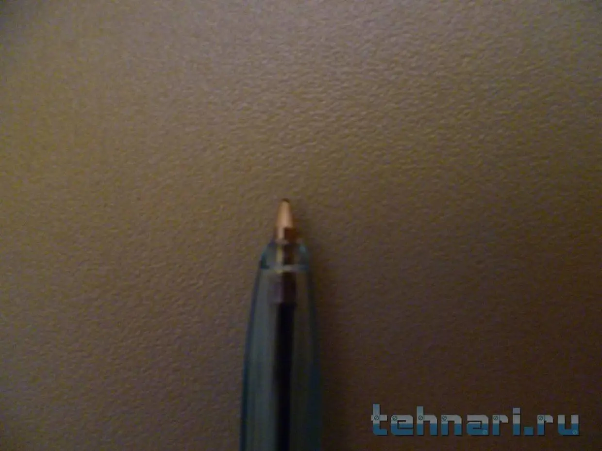

Сделал фото и видео нормальное но вырубили свет скину чуть позже. Приходил знакомый с мебельной фабрики смотрел образец сказал что это дсп еще с Украины у них в наличии уже нет цвет титан сказал возможно в других магазинах есть в остатке сделал фото текстуры в макро может кто у себя найдет похожее ЖДУ СВЕТА ПОЧИНЯЮ ПРИМУС

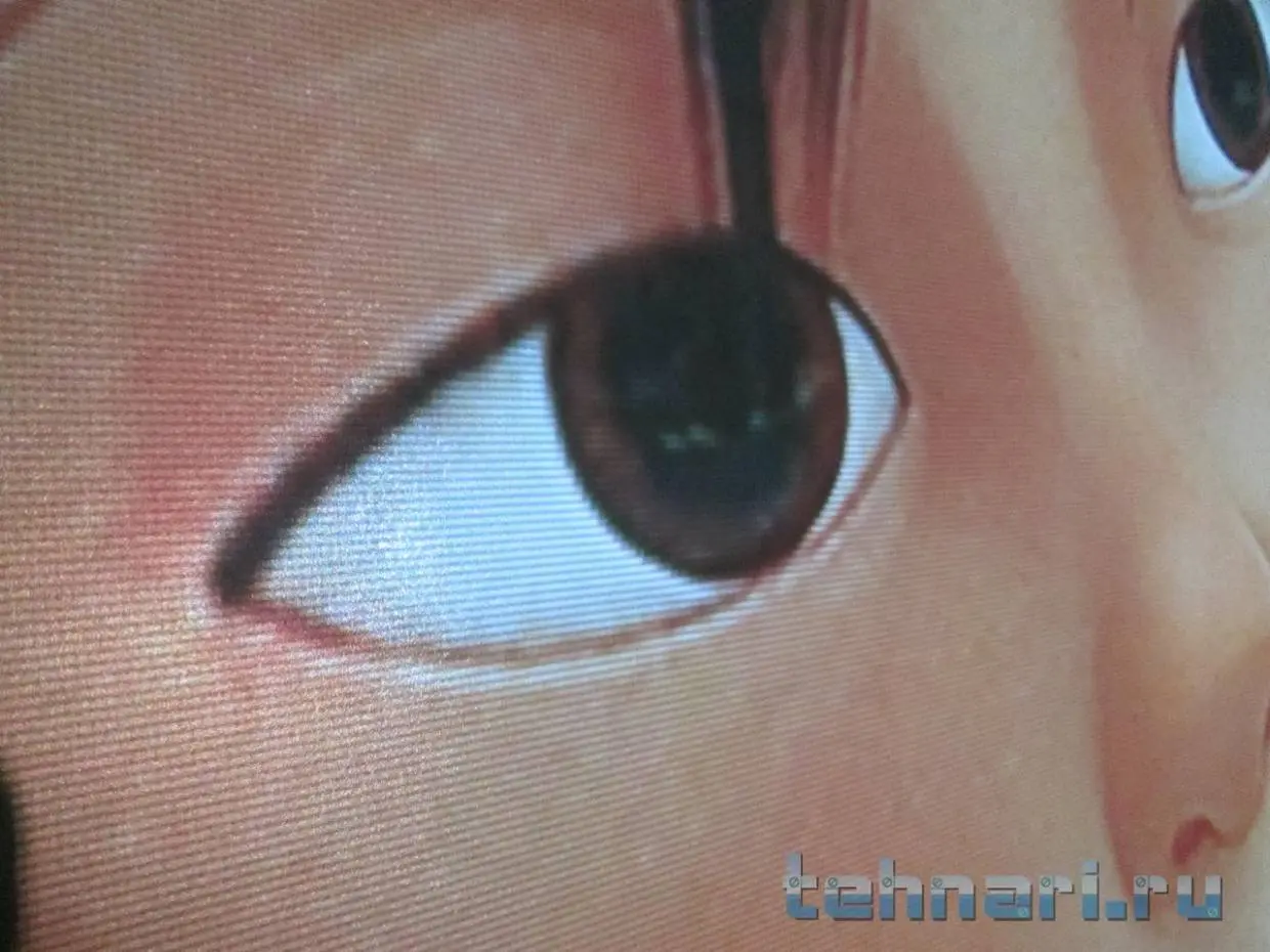

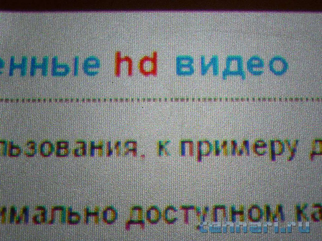

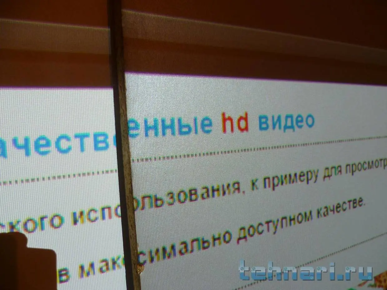

DECIDE по поводу шагрени у экрана Silver Fire(DDREDD адаптировал их рецепт под доступные Нам материалы и краски,по своему доработал слои и вполне удачно..) Но взгляните на оригинал..Нижний слой(темный и отражающий именно этот слой имеет те самые не ровности-шагрень) Верхние светлые слои -полупрозрачны и матовые..Причем сама поверхность экрана на вид кажется абсолютно ровной и матовой..Я именно на этом моменте делаю акцент..Рассеивание происходит из нижнего слоя..
Фото взял с AVS(макро сьемка)

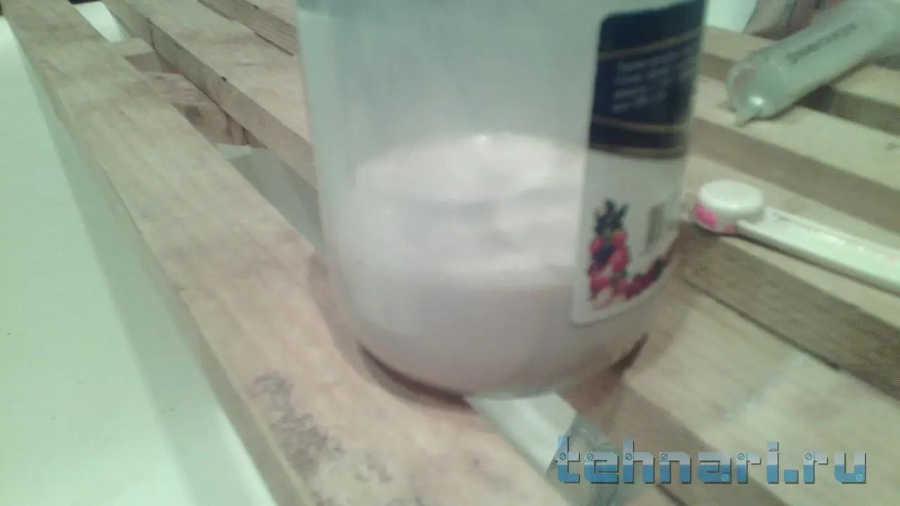

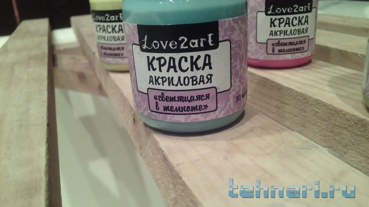

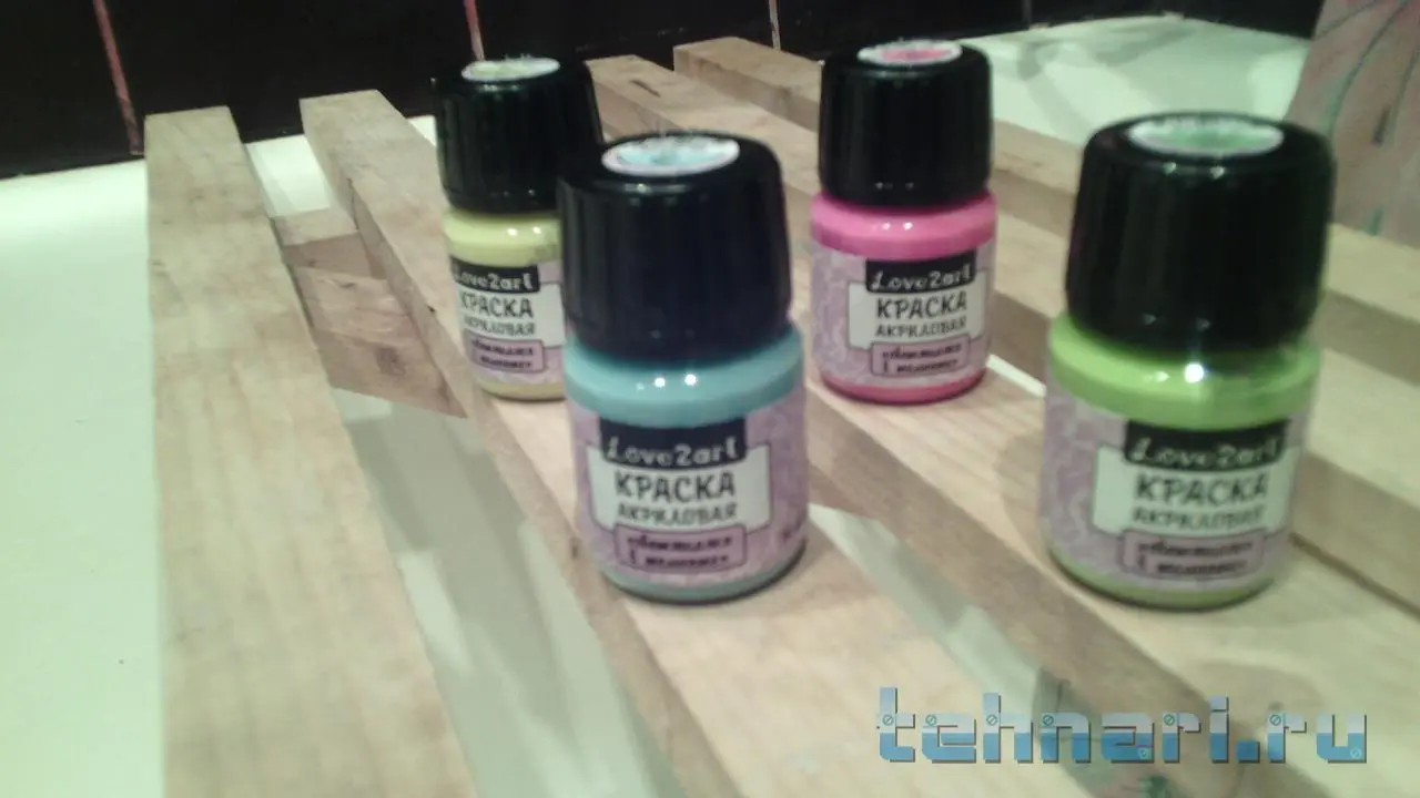

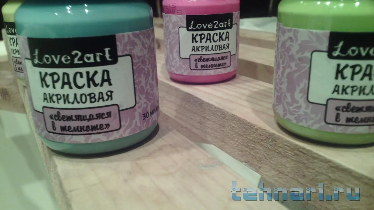

Проверил купленные светящиеся в темноте краски..При смешивании трех цветов-как то странно но получил белый(этакое молоко с лимоном..то есть слегка желтоватый оттенок) и светиться смесь тоже почти белым...(серо-белым)
Так я пока вообще не пойму смысла в люминофорах если свечение все равно белое..
До смешания красок светятся каждый своим цветом...По идее свечение серым темным должно быть..(как в случае смешания колеров или чернил-получали черный(темно серый..) А тут белый..?????tehno015
И создалось впечатление что и при свете смесь так же слегка светиться...(Как то странно все это..)

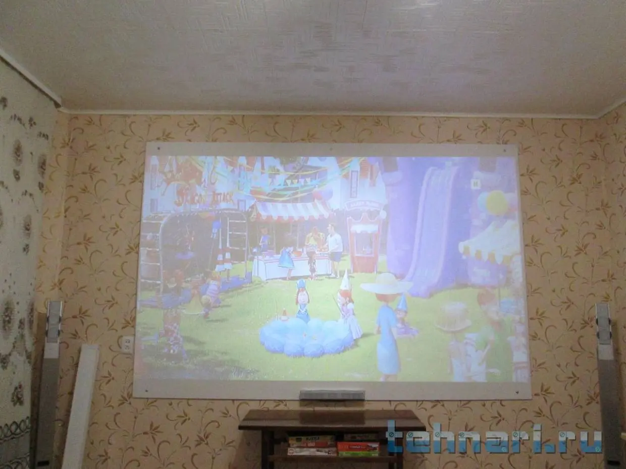

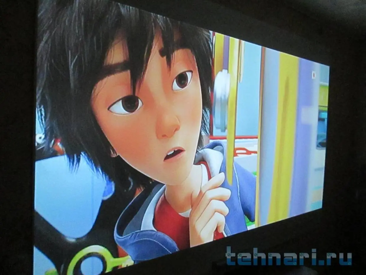

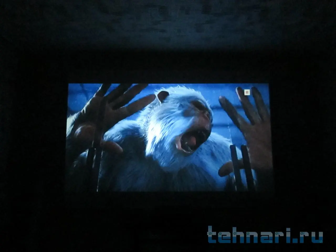

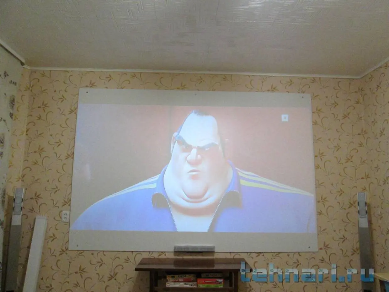

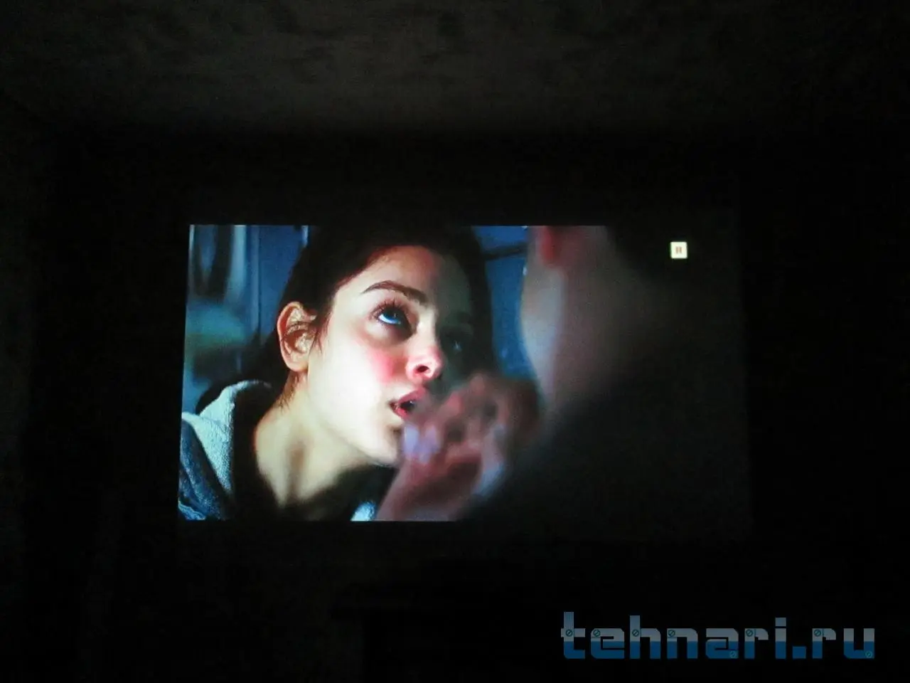

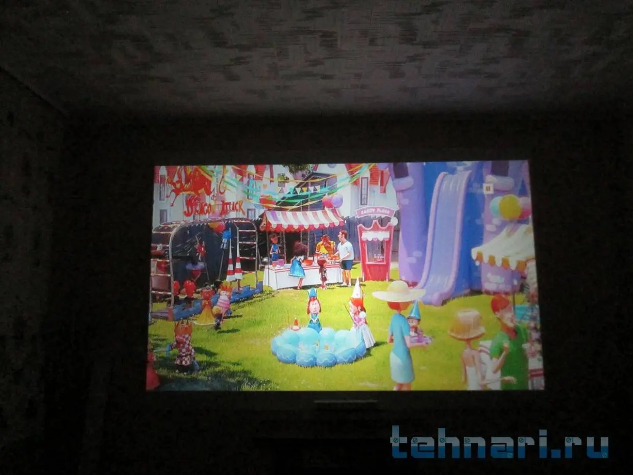

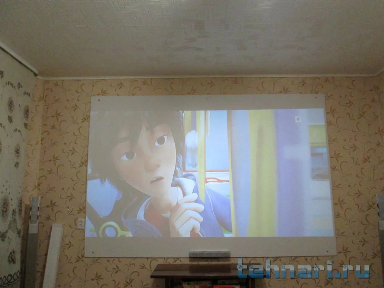

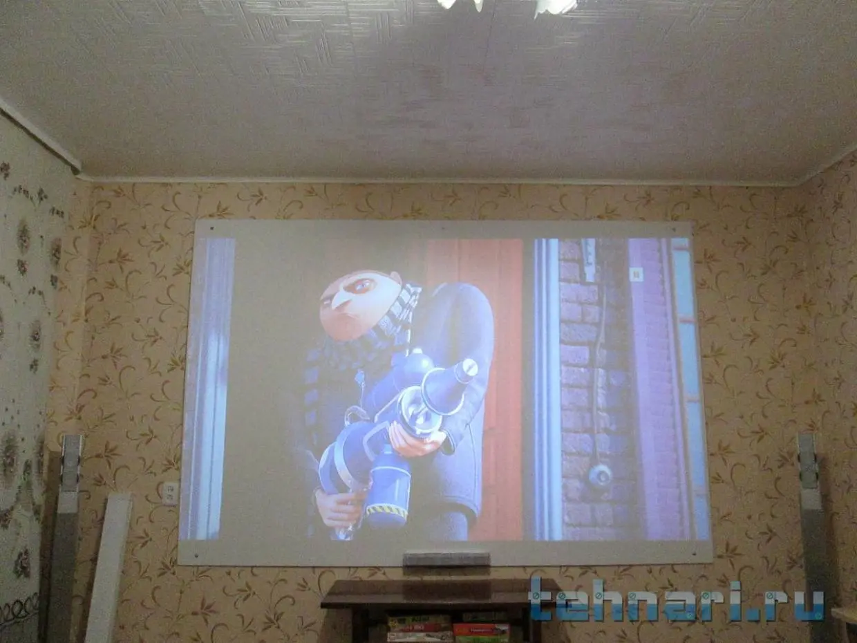

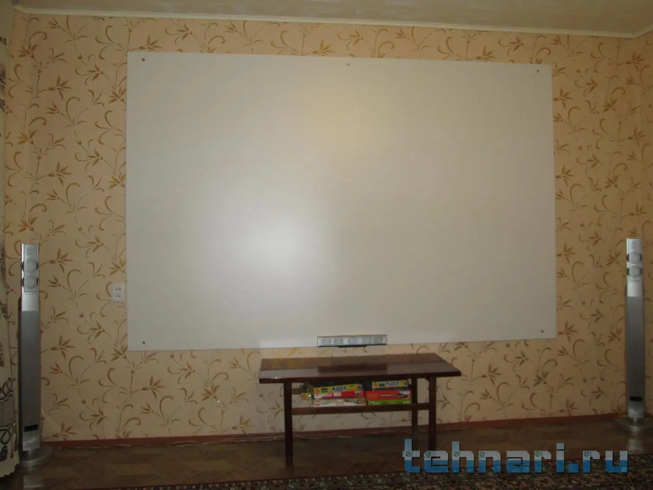

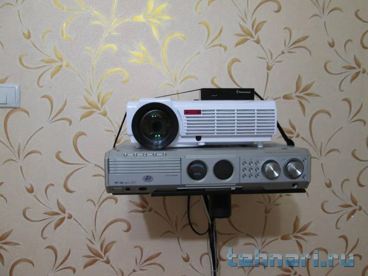

Вот тоже сделал фото своего экрана.
в темноте и при свете 2-х ламп ккл 25w (каждая аналог ламп накаливания 125w).

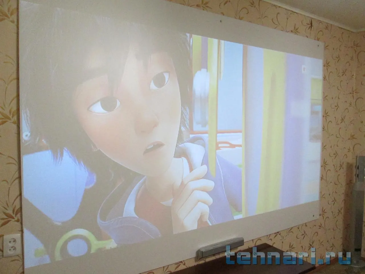

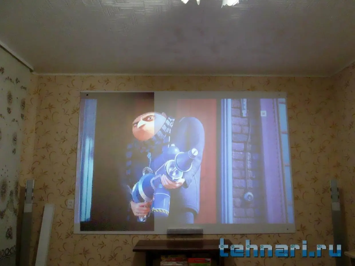

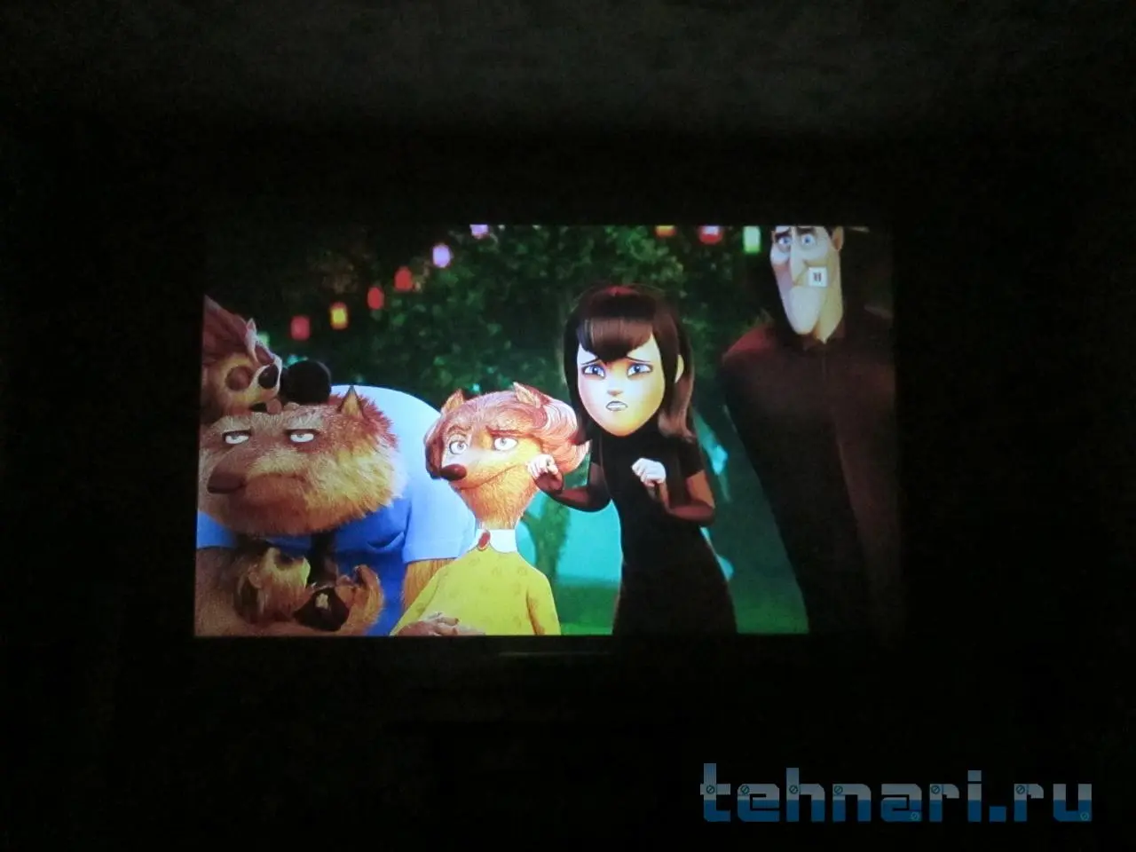

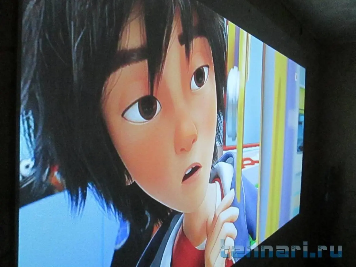

bicom у проектора яркость(судя по фоткам) хорошая и можно в принципе черный экран замутить..Думаю выглядеть будет примерно так...

Так я про тоже, желание есть но красок VGT у нас в городе нет, а ехать в Екатеринбург за 130км. сейчас нет времени.

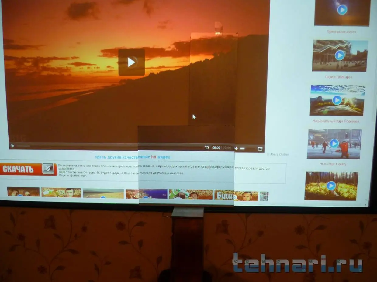

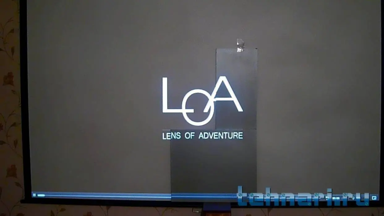

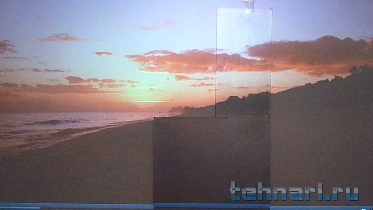

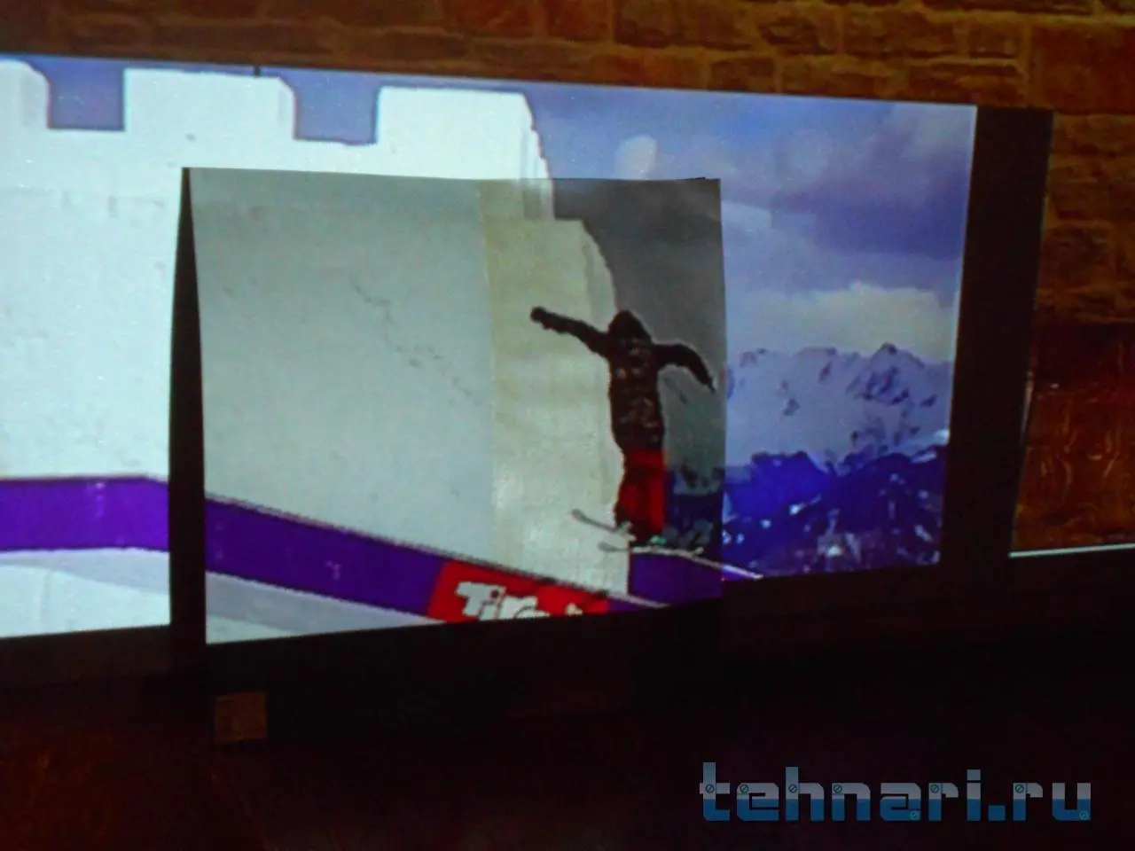

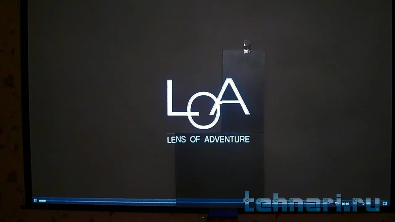

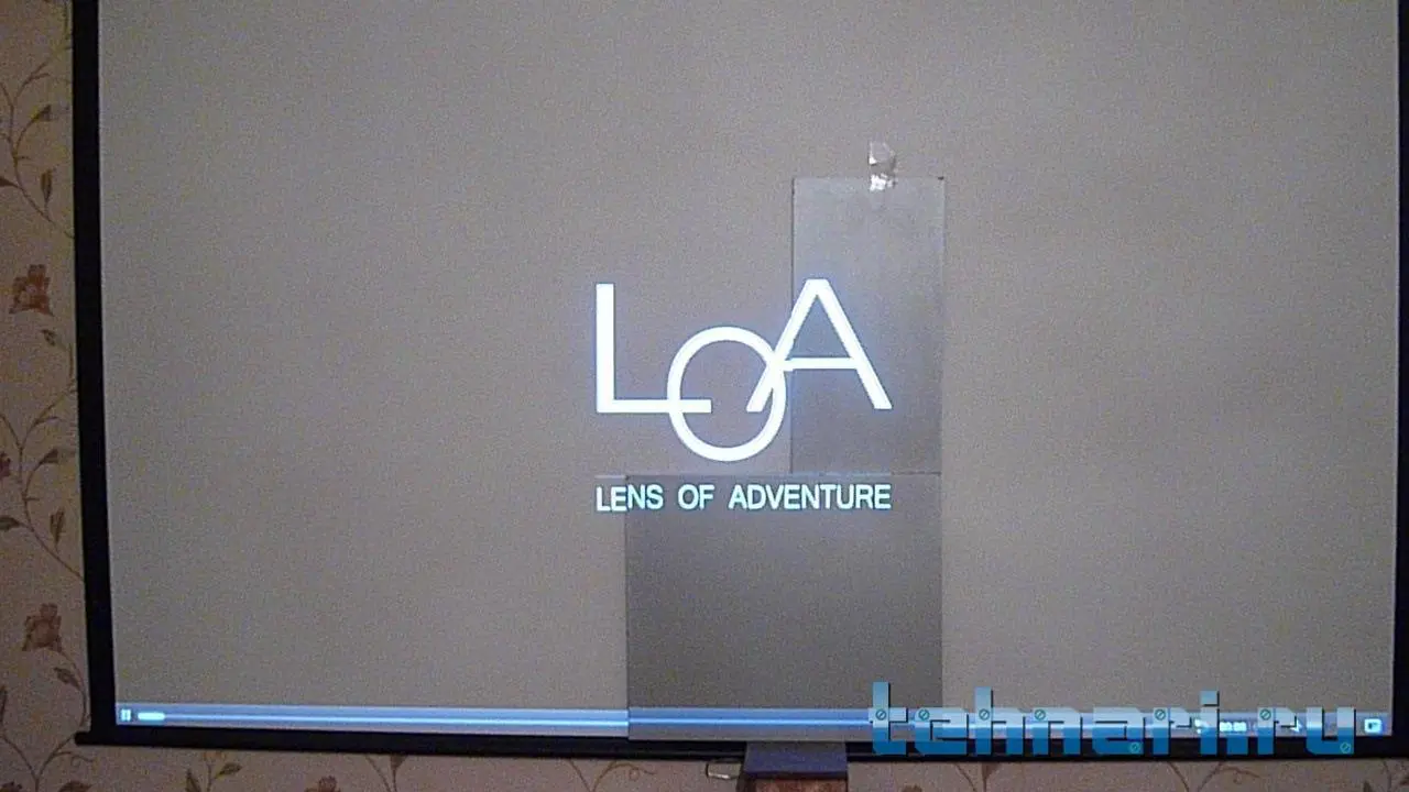

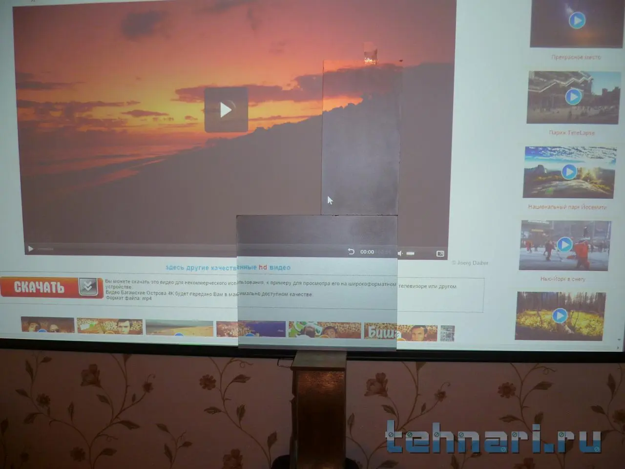

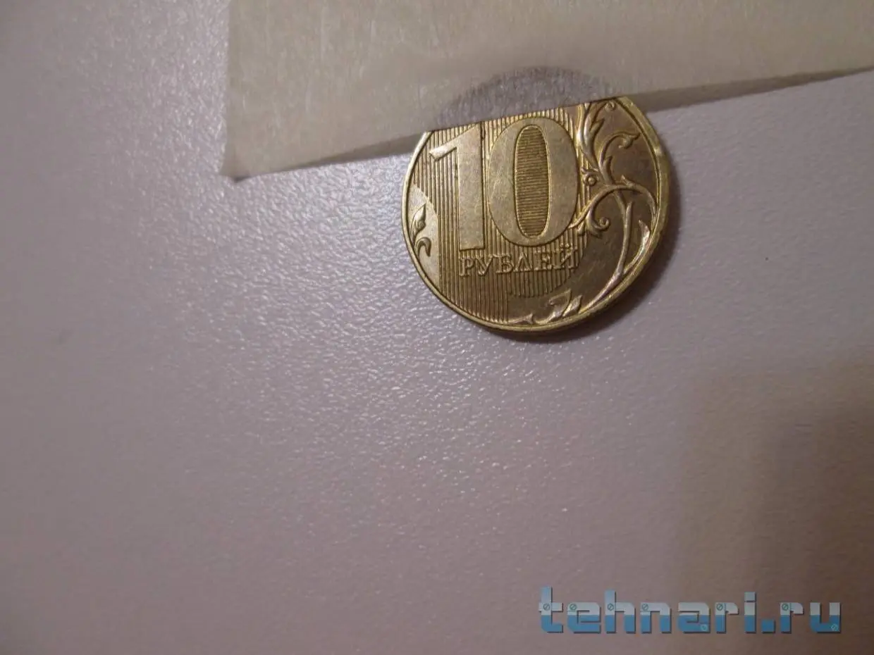

DECIDE повесил пробник на экран..Пока изучаю в чем прикол(позже поделюсь наблюдениями..)Эффект есть но пока не понимаю хорошо это или нет..
DECIDE пока только скажу что покрытая половина пробника выглядит темнее и при этом в светлых сценах кажется что ярче (именно покрытая часть пробника..)
По поводу сглаживания картинки этого на такой краске (новый образец) эффекта нет..Или он очень слабо выражен..В предыдущем опыте брал краску другой фирмы и там очень заметно было (плавность картинки)
И местами на видео я наблюдаю странный эффект(похоже на смещение цвета)но только иногда моментами(потом как выравнивается цвет что ли..)
Но для верхнего слоя мне почему то кажется эта краска не совсем подходит..Может в нижнем слое как то по другому будет работать? Буду дальше присматриваться..
Пока не понятный эффект от этой краски(но в сравнении с просто серым картоном -заметно лучше..)нанесен один слой смеси трех цветов светящейся краски..(может водой эту краску не надо разбавлять или меньше воды?Тут нужно подробнее покапаться..(На фотках пробник-серый картон и правая часть покрыта смесью люминофоров..)

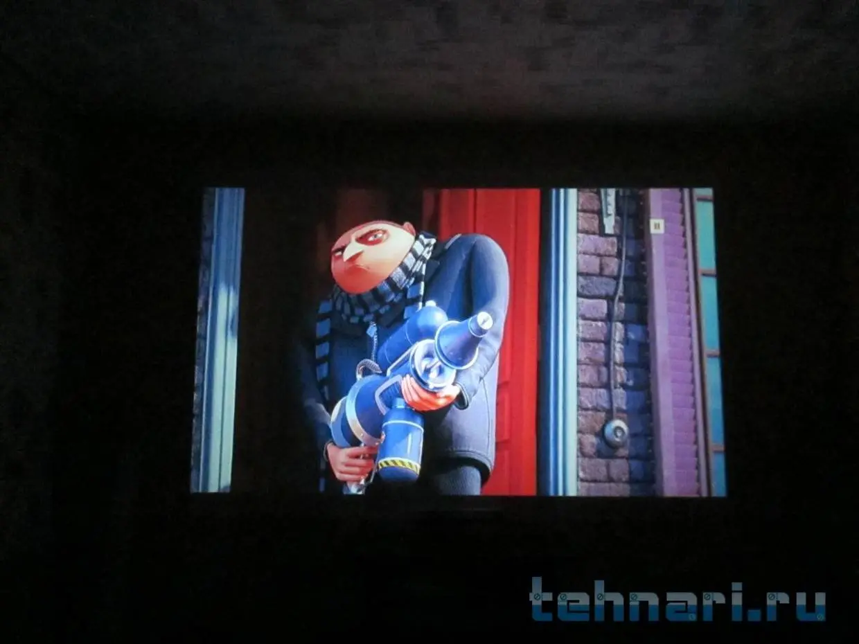

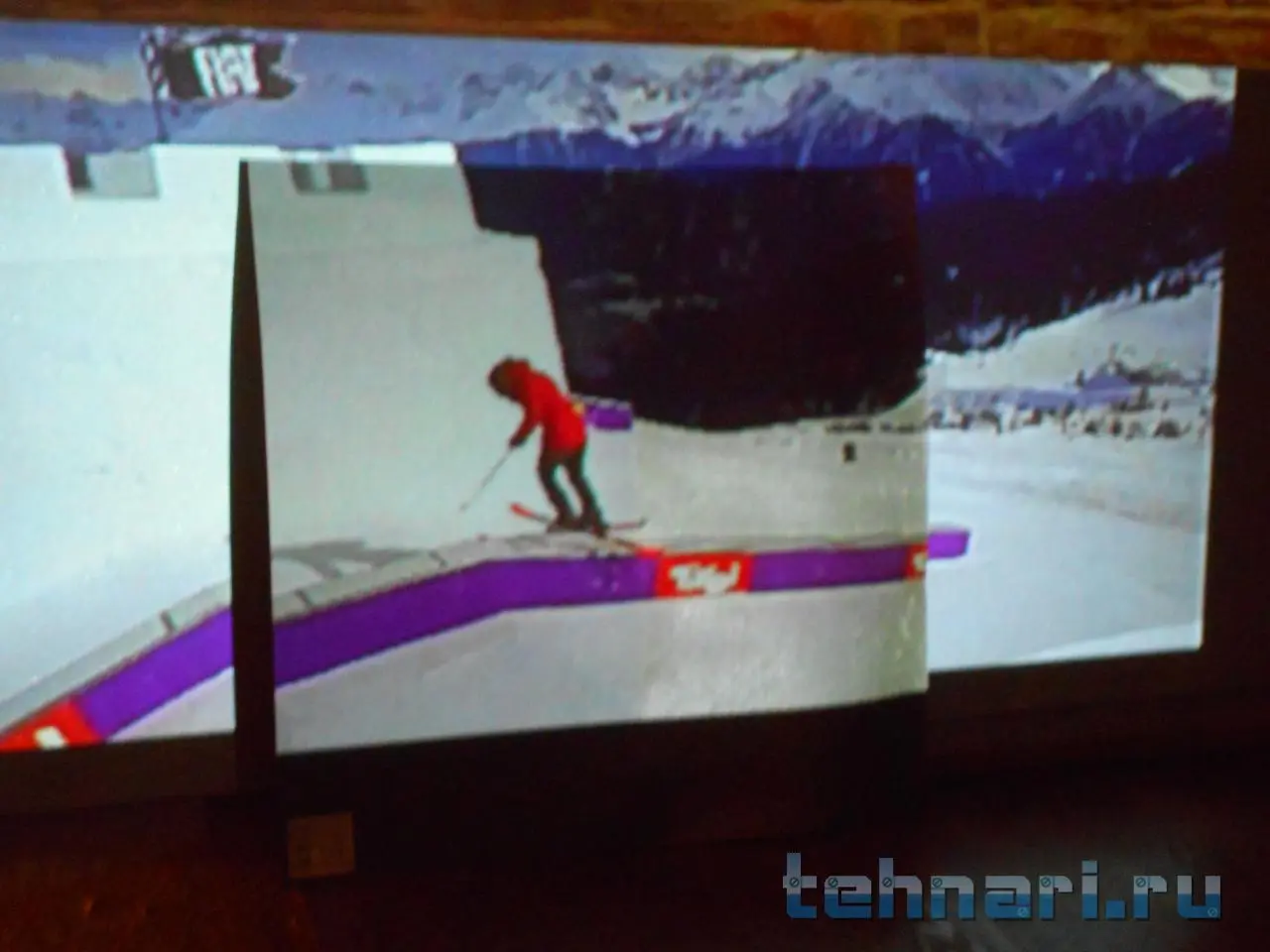

maracooya В редакторе снизил плавно яркость освещения и что Мы видим? Яркость белого в картинке практически одинаковая в сравнении с основным экраном...Уровень черного заметно выше(что не сомненно большой плюс!!) Но проекция на полный лист даст более полную картину и если падение яркости к углам зрительно не будет видно то можно спокойно делать экран..Удачи!!!

DDREDD по моему maracooya нашел хороший вариант(но пока не понятно как на полном листе будет выглядеть..) Но вообще смотрится очень даже хорошо...Вы как считаете?tehno015
