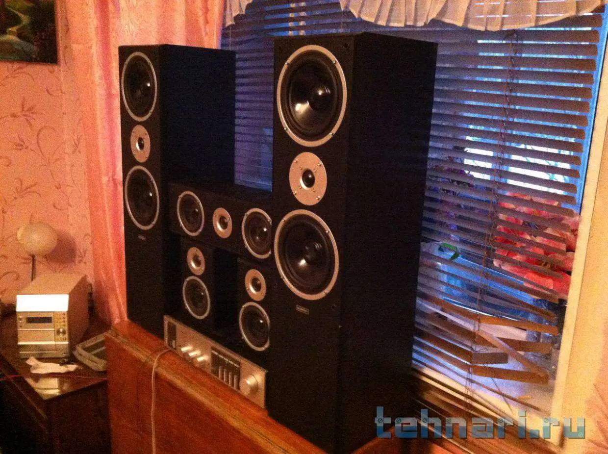

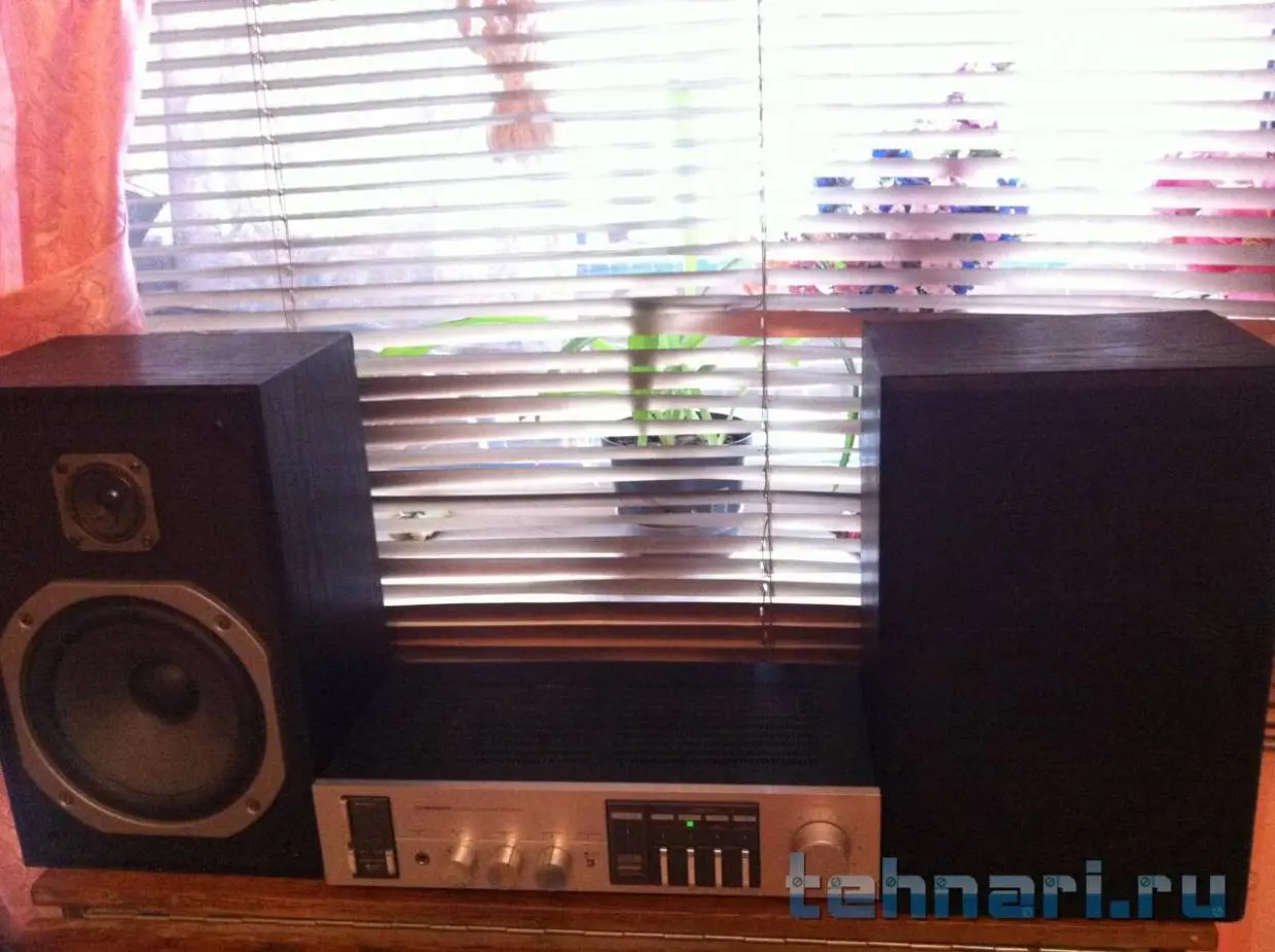

а вот вся моя акустика,которую купил и поставил в большой комнате,около 500 ватт звука)Если включить на полную,то дрожит диван и стёкла). C8mT1_cm0tA.webp

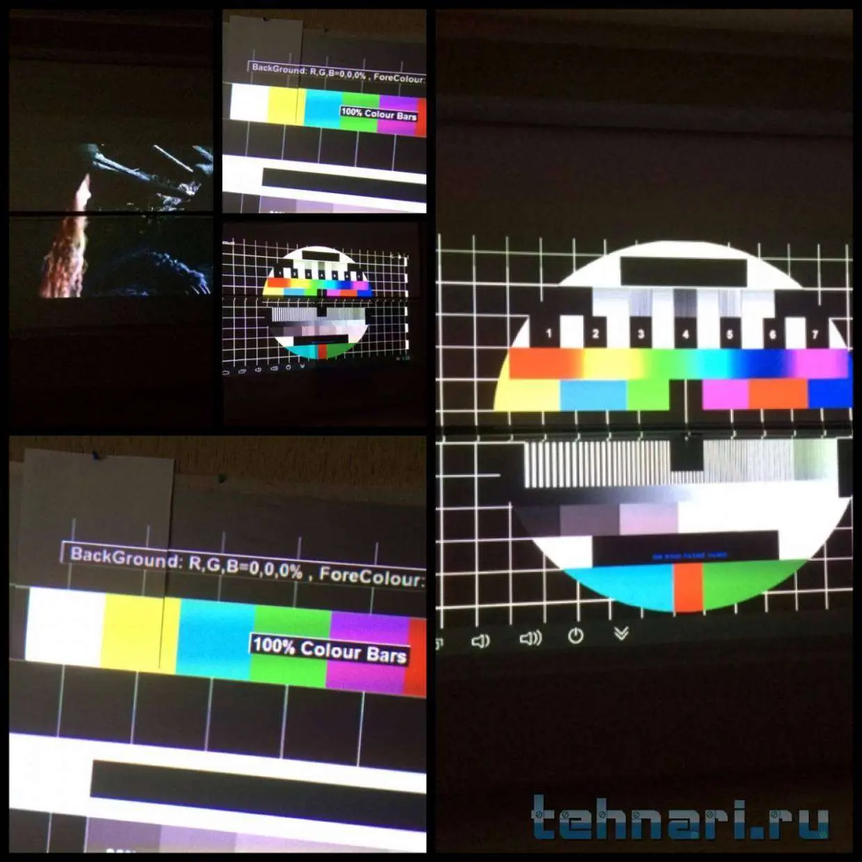

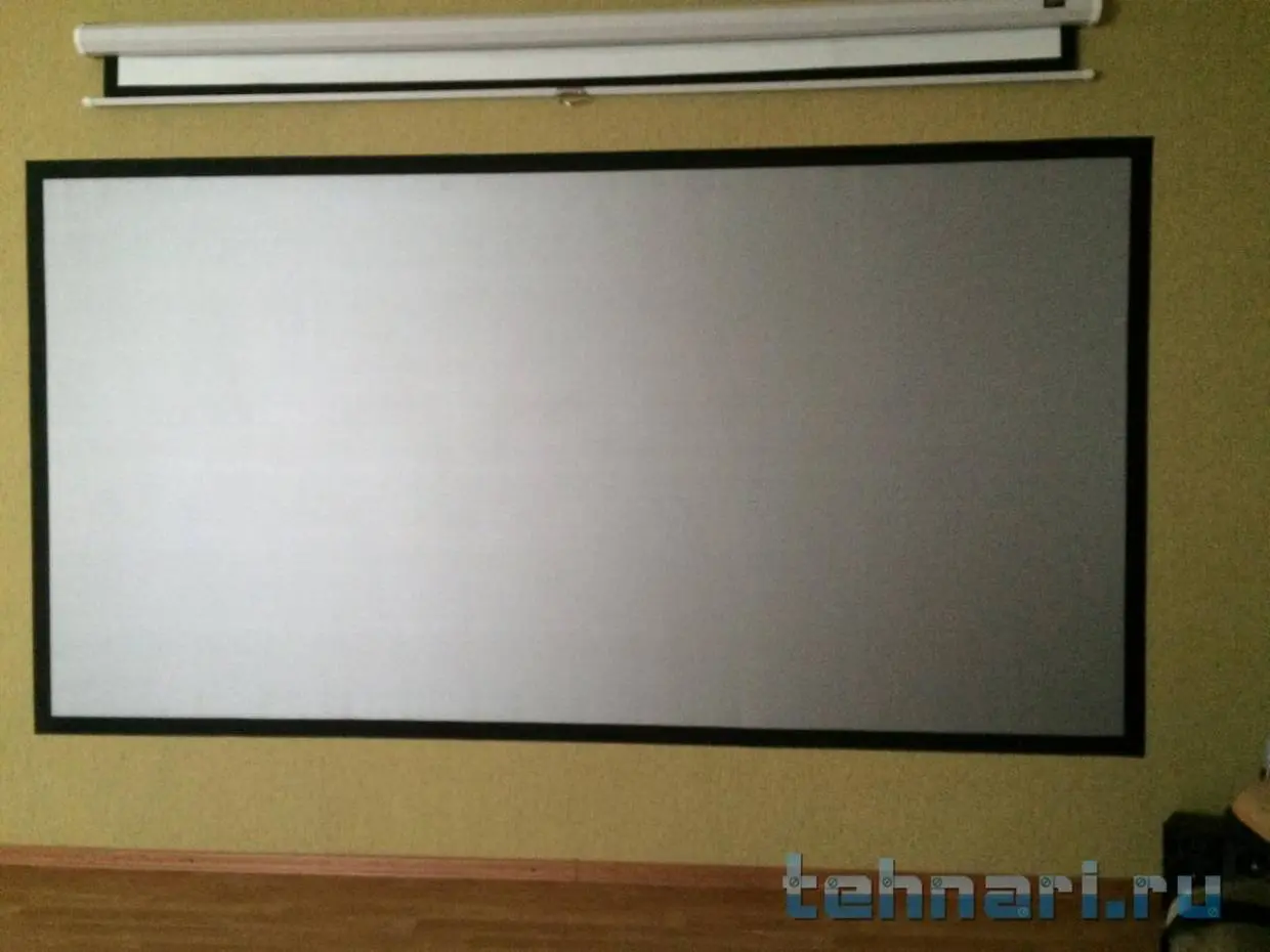

Привет. Поменял проектор перестал нравится мой экран,Пробовал серый не понравилось. Нашел вашу тему месяц мучаюсь изучаю ,пробую, выкладываю свои мучения.

Прочитал тему спасибо огромное за ваши труды.

Ещё пробы.:forum:

И ещё фотки

saanva здравствуйте!!! И что можно Вам сказать..По фоткам создалось впечатление что слева на против экрана окно(судя по яркой засветке..) В принципе не плохо но добавьте База(D)или(C) создается впечатление что поверхность бликует..Или я не прав?tehno015 И хотелось бы по порядку узнать что не так и вместе покумекаем...
saanva и еще просьба без волнений и все по пунктам(есть такая то проблема и не нравиться вот это и как это исправить..И фото не делайте в кучу а то не понять толком..)Но вообще Вы близки ...:preved:
Наболело !!! Мучился автоэмалями пигментами , Матовыми лаками акрилами перламутрами не хватает белого или уходит в блеск как там его правильно короче не очень,а это тупо набрал разных тканей гардин, плащевок, палаточных с серебром и перламутром полупрозрачных и одна боле менее та которая на стене , белый екран 120 дюймов ,пректор acer 5380 и epson5300.

saanva ну картинка на этой ткани вроде бы очень не плохая и в чем проблема?tehno015 У Вас окна со стороны проектора? Откуда такой засвет?
