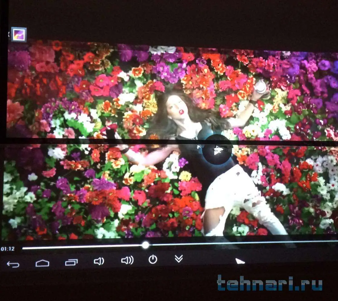

Забыл про фото
    78.7 KB · Просмотры: 97
Снимаю телефоном а он как и я радугу не любит
saanva ну уж не знаю как это в живую но у Epson вполне хорошая картинка и черный в картинке очень не плох..На кадре все происходит под солнечным светом и тени от обьектов вполне различимы..(может чуть калибровку провести ,поиграть с настройками,но на вскидку все хорошо..)Может чуть в синеву белый смещен?
saanva и просьба мы не в чате(по этому более общирно в одном сообщении пишите пожалуйста..А то сейчас на сто страниц на говорим..):ctivo:
Спасибо за советы , поиграюсь с настройками и гаммой.

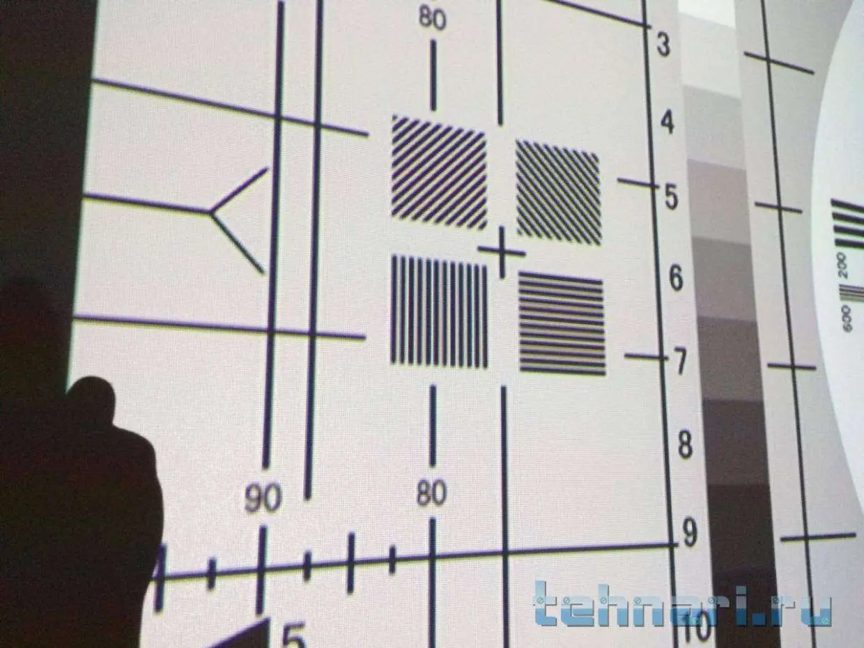

    98.7 KB · Просмотры: 155
Прочел кучу форумов, буржуйских и наших. Изучил кучу проведенных опытов. Проанализировал гору видео про экраны. Рассматривал и краски и пленки. Склонен был к пленкам, хоть и нет задачи его сворачивать. И сегодня решил провести сам один эксперимент. На обычное зеркало надел тонкий полиэтиленовый пакет.
Результат: образец засветился изнутри, как экран у плазмы!!! Всем понятно, что зеркало отражает, но полиэтилен заглушил отражение и рассеял его в своем тонком слое. Один недостаток, маленький угол обзора. Просто отражающая поверхность зеркала гладкая. Если бы она была как наждачка, то возможно это бы и решило проблему. К стати, буржуйские экраны Paint on screen, шершавые.
Немного физики. Все пегменты в слое краски ложатся под своим углом (металлики и перламутры) и оседают по разному (тяжелые на дно слоя, а легкие на поверхности)
Paint on screen однокомпанентная краска, вывод: первым на дно слоя должен лечь мелкий песок ( корунд, гранулы или еще что то подобное), поверх него отражающий слой (жидкое зеркало), и все это защитить прозрачный, матовый слой. Можно это конечно разделить и не отдельно наносимые слои. Но десять раз водить валиком нет большего желания.

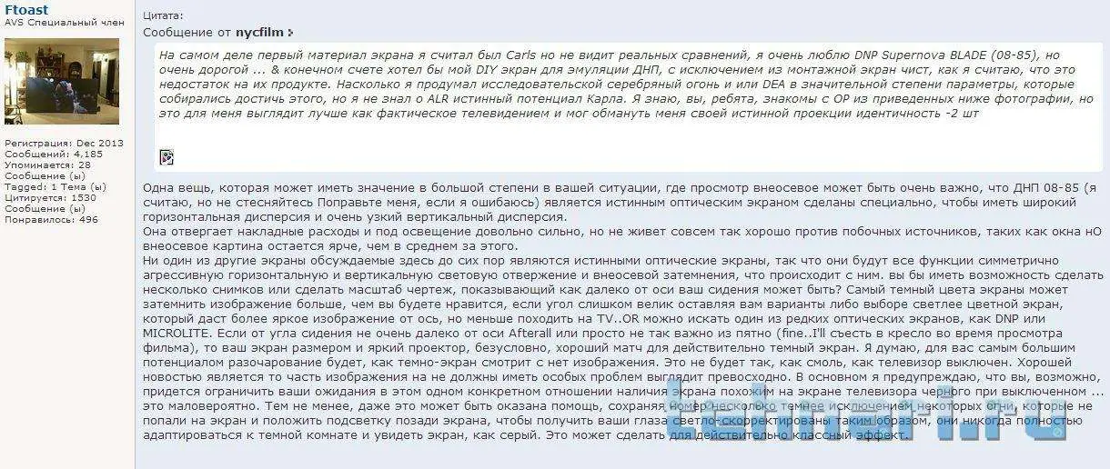

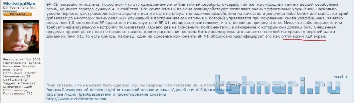

Не много выдрал с AVS так инфа в тему...
    59.2 KB · Просмотры: 79
    149.2 KB · Просмотры: 76
    18.7 KB · Просмотры: 88
Himick поверхность не как мелкий песок а как у переливающегося календарика(полосками вертикально,полоски очень малы по толщине и трудно даже вблизи рассмотреть..Именно так мы контролируем отражение по вертикали и получаем очень широкий угол обзора...Я уверенно могу сказать что подобный материал это ключ к получению качественного экрана сразу по многим показателям...)
