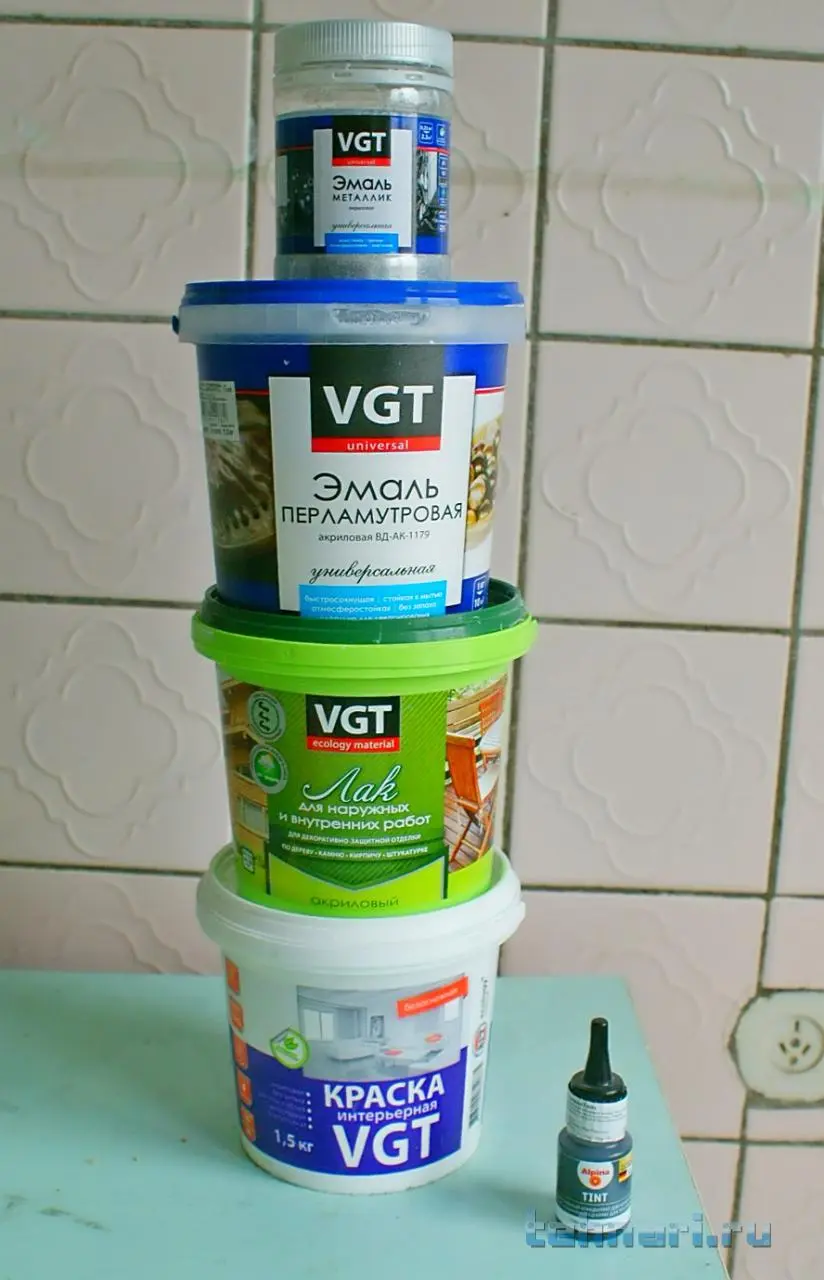

В общем неудачей закончилась моя попытка сделать "серый" экран, который я планировал использовать с китайским проектором GM60. Получилось очень сильное, на мой взгляд, падение яркости, а у проектора запаса по ней практически нет (при добавлении яркости в настройках падает катастрофически контраст и уже ничем не вытягивается)
В общем решил делать белый экран с усилением. Есть вот такой набор красок:
-интерьерная белоснежная
-лак матовый (на деле есть глянец небольшой, но его хватило для образования "горячего" пятна)
-перламутровая я. б.
-серебристый металик
Буду красить так:
-первая группа слоёв - 150 мл. воды + 150 белоснежной + 60 перламутровой я. б. Покраска валиком.
-вторая группа слоёв - по рецепту отражающего слоя HCORE, заменив базу D на матовый лак. Покраска валиком через тюль.
Как думаете, будет эффект усиления?

з.ы. для первого слоя конешно же воды надо гораздо меньше, валиком ведь

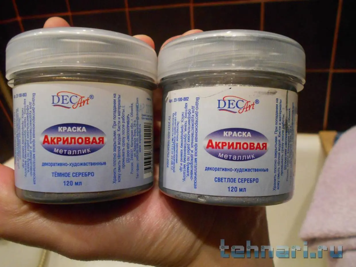

Error404 на 60ml перламутровая-15ml белоснежной(. Ультро матовой).. .Или даже 10ml..и лак вообще убрать из схемы..tehno036
Кстати у DEC ART похожая есть краска на верхний металлик ...Только очень мелко зернистая в отличии от vgt (металлик)..я бы её ещё добавил и экран был бы слегка серый и усиливающий..

Да, vgt серебристый металлик с очень крупным зерном, уверен она не подходит для никакого экрана :nini:

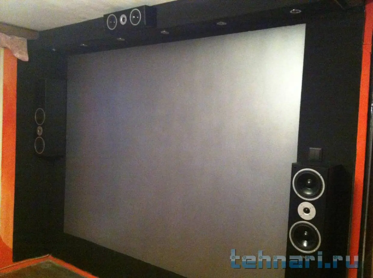

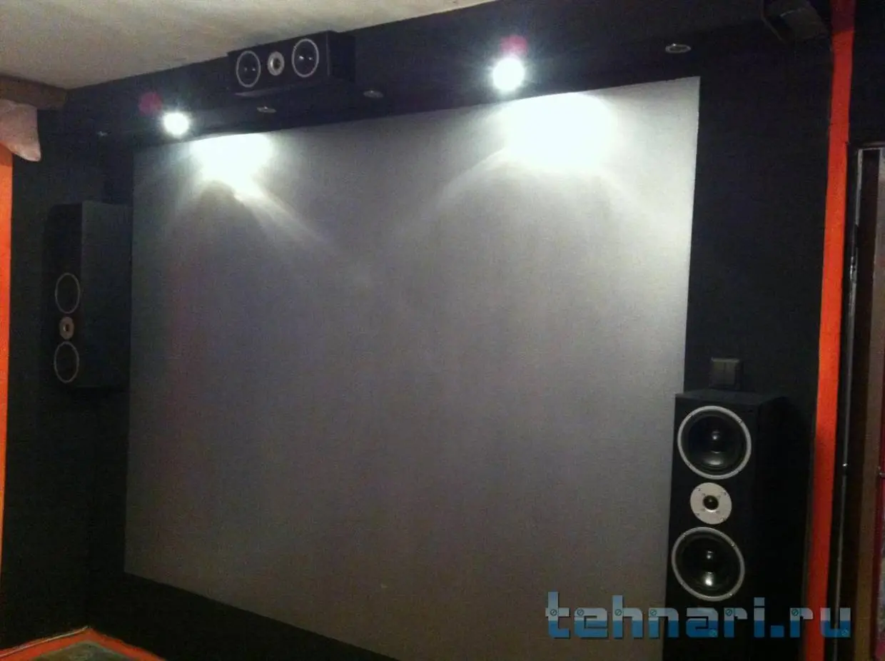

В общем зашлифовал я свой экран в ноль до грунта,перекрасил и вот что получилось)
Самое забавное,что всё равно буду переделывать когда руки дойдут.Потому что в этот раз с рельефом всё хорошо,но прокололся на жидкости отражайки.Надо было не как в рецепте ddredda 150 мл воды лить,а соотвественно своему пулику с соплом 2 примерно 100 мл и методом работы,не пневматика же.Поэтому получилось не так как хотелось бы.Но смотреть можно.Рельефа с места просмотра не видно.Показать картинку в данный момент не могу.Надо с hdmi проводом разобраться,понесу возвращать скорее всего.IMG_0696.webp
Самое забавное,что всё равно буду переделывать когда руки дойдут.Потому что в этот раз с рельефом всё хорошо,но прокололся на жидкости отражайки.Надо было не как в рецепте ddredda 150 мл воды лить,а соотвественно своему пулику с соплом 2 примерно 100 мл и методом работы,не пневматика же.Поэтому получилось не так как хотелось бы.Но смотреть можно.Рельефа с места просмотра не видно.Показать картинку в данный момент не могу.Надо с hdmi проводом разобраться,понесу возвращать скорее всего.Посмотреть вложение 263683

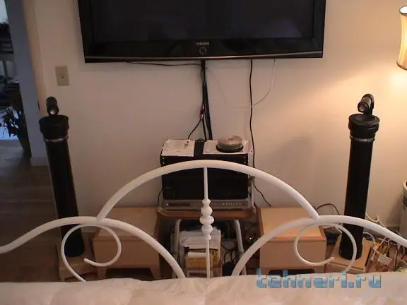

dinoo мне понравилась Ваша организация домашнего кинотеатра...Но осмелюсь дать совет по поводу акустических систем(вернее их расположения)
Ради эксперимента- расположите под экраном левый и правый канал так что бы головки направленными вверх были..А центральный канал так же но между левым и правым каналами..Задние каналы на время можно отключить..(так как надо соблюсти фазу каналов..)
И с таким расположением акустики просмотрите фильм или музыкальные клипы..Я 20 лет назад увлекался звуком и пришел к выводу что акустика именно так дает особое звучание(кинотеатры DOLBY ATMOS именно так оборудованы ...)Попробуйте ,возможно и Вам понравиться эффект.

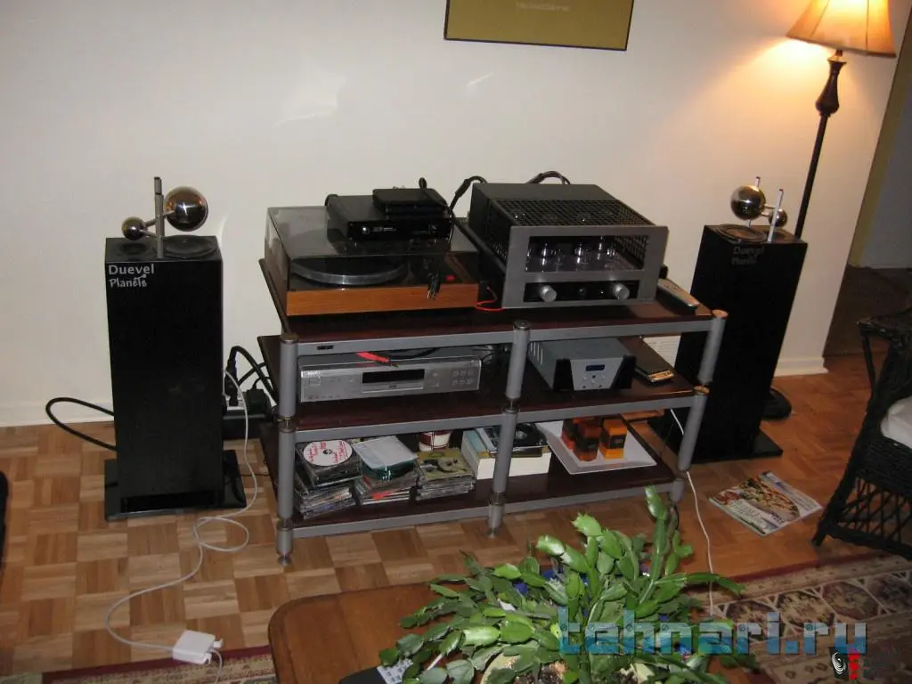

И поиграв с многоканальным звуком пришёл к мнению что лучше старого доброго стерео нет ничего..Но каналы направлены вверх..А так же Саб..(его подключил к левому каналу..)Вобщем вся акустика направлена в потолок..Не буду углубляться в студийное сведение звука но так проявляются виртуальные задние каналы и существенно расширяется само стерео..Вобщем такой звук несколько не привычно по началу слушать,но теперь вся акустика в доме именно так оборудована..И комплектные кабели заменил на хороший акустический провод(не очень дорогой ,по средствам..)
ОГО!!! Здорово! А можно по подробнее!)))) Я планирую использовать звук 3,1. по поводу саба не знаю ещё! Вопрос возник о том что планировалось стерее но в итоке интересно как же с голосом в пятиканальном звуке!!! Выходит колонок надо 3???

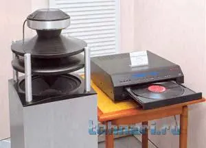

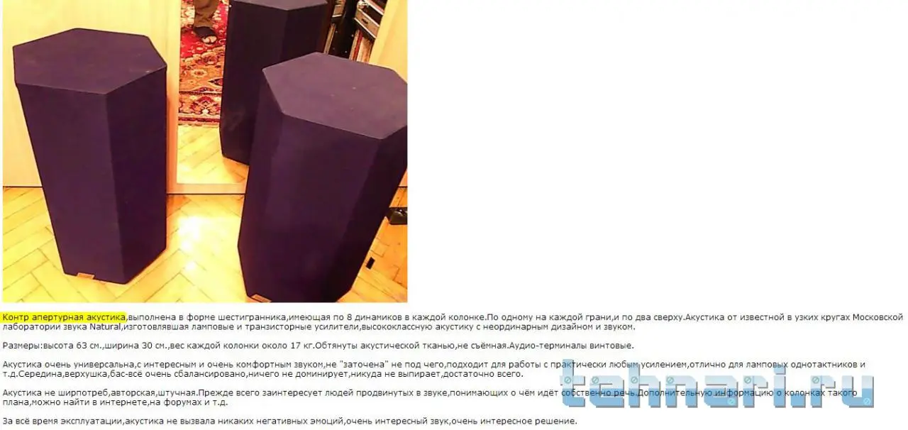

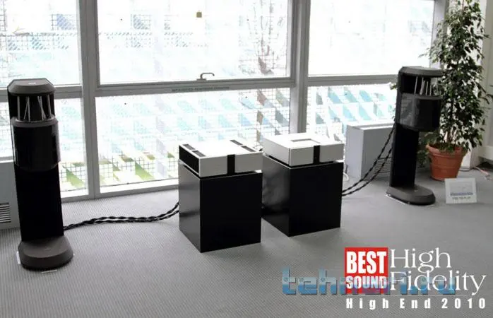

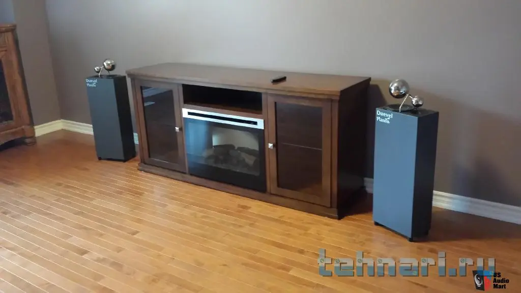

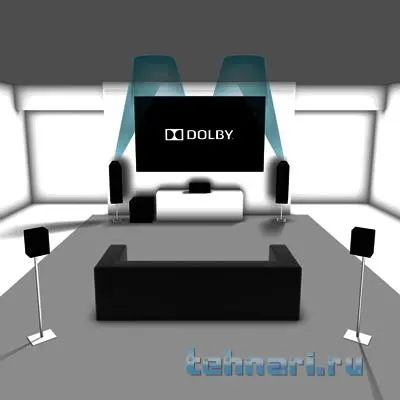

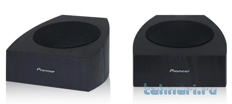

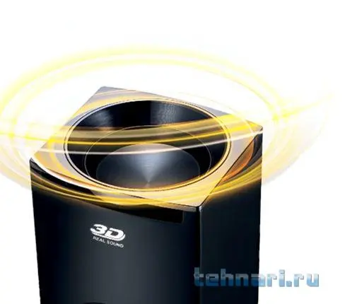

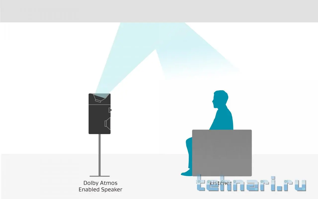

DECIDE апертурная акустика ....Работает примерно так..
    5.8 KB · Просмотры: 126
    53.3 KB · Просмотры: 83
    10.1 KB · Просмотры: 85
DECIDE в автомобиле системы акустики так же направлены вверх..
Вообще я согласен с этой философией-большому экрану большой не направленный звук..Традиционно слушатель располагается в фокусе между левым и правым каналом.. Апертурная акустика -всенаправленная и звук большой и обьемный..Но вообще это другая тема и не будем засорять тему(Черный экран) и без того очень растянувшуюся..(Хотя я больше всех в этом виноват..)

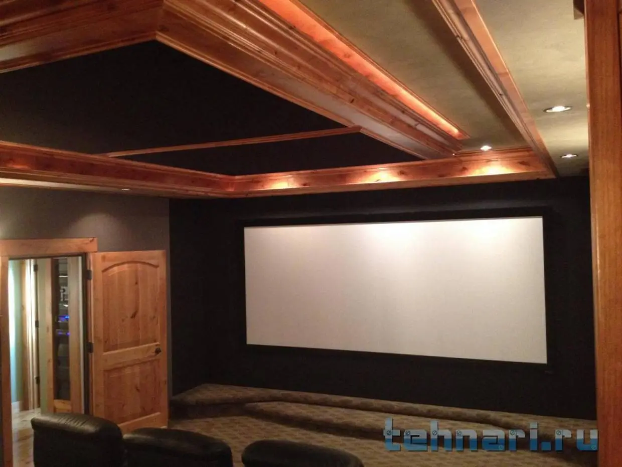

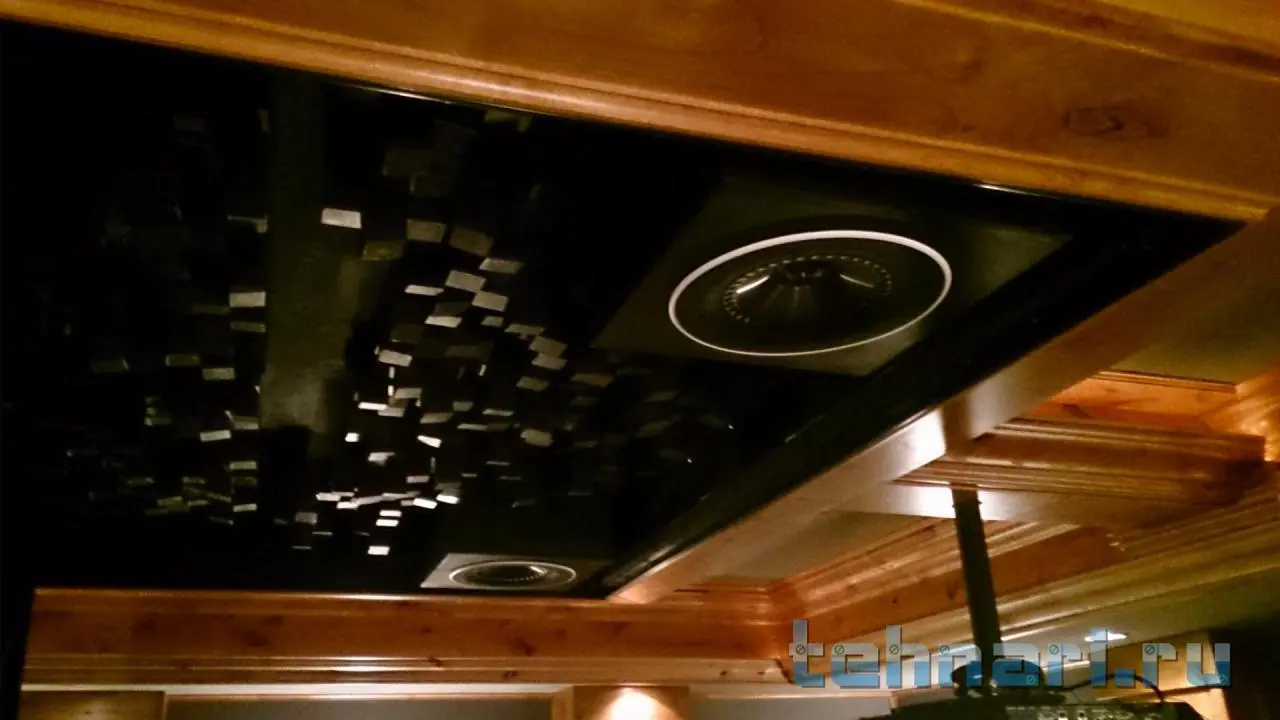

Пример когда акустика установлена не на полу а на потолке но смысл тот же..
    37.2 KB · Просмотры: 84
    43 KB · Просмотры: 94
