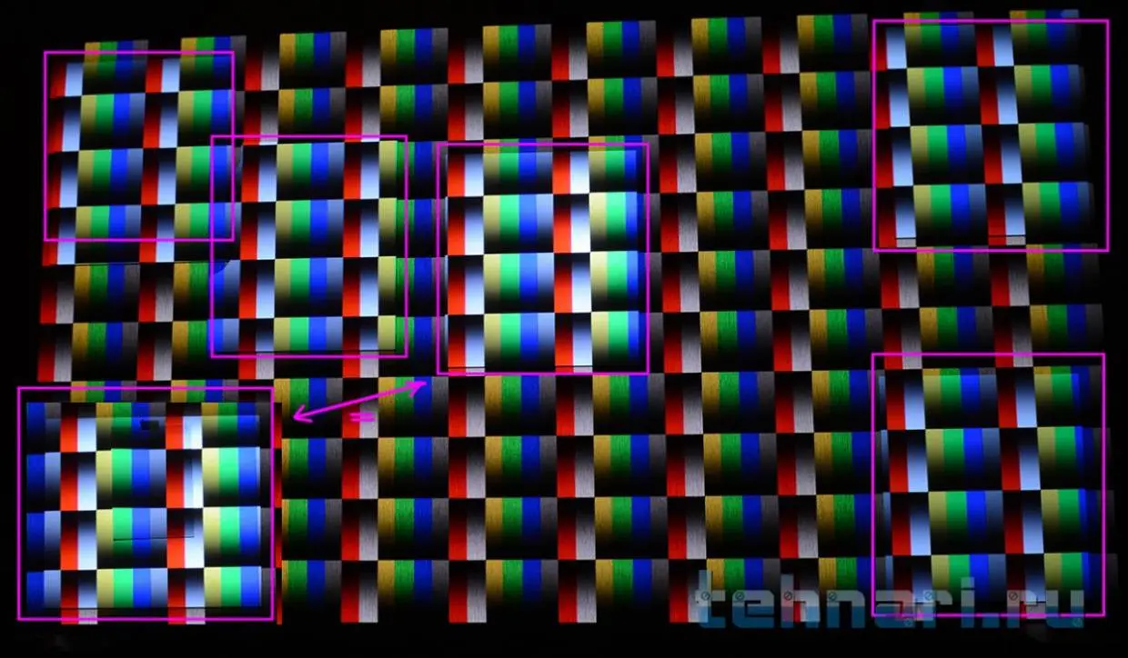

честно говоря вообще не понял где образцы на этой психоделической картинке то что обведено розовым?

Вот что за фигня, не дали вставить картинки, а прикрепленные файлы показали.
Тем не менее, повторю вложения.
Картинка 1:
Снят один кусок в разных местах на одинаковых настройках фотоаппарата. После слеплено в один файл. Центр=нижнему левому. На нижнем левом (на самом деле это тоже центр) прилеплен простой А4.
Визуально нравится, особенно по сравнению с тёмными текстурными обоями, но в центре виден хот-спот.
EGGER Светло-серый
Не могу сказать этого о фотках, но в реальности картинка нравится, особенно по сравнению с обоями (темные текстурированные). К сожалению нет обычного белого экрана, было бы с чем сравнивать.
Картинка 2:
EGGER Серебристый
Настройки съемки другие.
Если ставить рядом - проигрывает по яркости "Светло-серому".
Позже еще выложу с "Титаном" и "Алюминием" и рассуждения по поводу, но предварительно хочу остановиться на светло-сером и бороться с хот-спотом краской или матирующим лаком.
Ага. Образцы разного размера, чтобы сразу много цветов попадало на каждый - нанюхался формальдегидов из ДСП и сгенерил в PS такую картинку для тестов.

Это можно, но у меня разные куски разного размера. Для себя я могу сделать вывод: "нравится / не нравится", просто передвигая и меняя образцы, но объективно можно оценить только фотографируя с одинаковыми настройками и сравнивая после.
Если на однотонной заливке смотреть, по хорошему - надо каждый цвет, да еще и в разных местах экрана. Но я подумаю как лучше сделать на будущее.
Между делом - нашел где в Мск можно посмотреть EGGER U732 PM/ST2 СЕРЫЙ АСФАЛЬТ. Он должен быть гладким и матовым. Попробую образцы нормального размера достать.
В любом случае я понимаю, что тупо использовать ЛДСП - плохой вариант, по крайней мере пока не всё, что смогу найти перепробую. Плохо, что у меня не с чем сравнивать. Обычного экрана нет. Разве только А4 листы.
