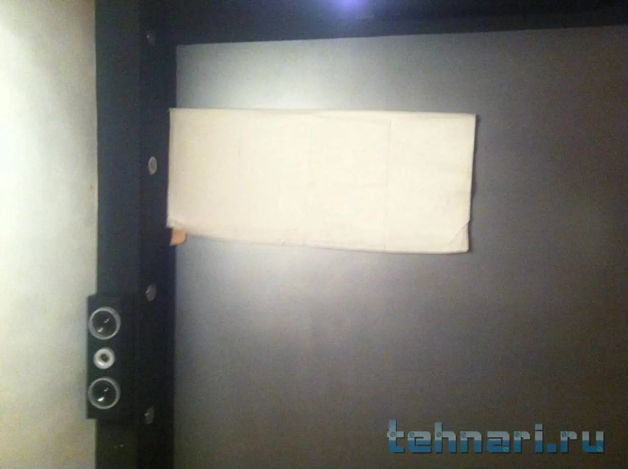

Хочу поделиться мыслями на счёт рецепта ddredda.В общем сравнивал сегодня свой экран с белой тканью и вот выводы к которым пришёл:
1)Для всех желающих повторить его экран,придётся либо купить такой же чёрный колер либо налить в базовый слой больше золота.Ещё есть идея добавить немного красного колера.Это действительно очень важно ибо картинка холодновата.Видимо чёрный колер текс не идентичен тому колеру,который использовал ddredd.
2)Если хотите получить реально качественный экран,максимальный размер сопла 1,5.Я красил 2 и это так или иначе заметно.Но если нет другого,то сойдёт и 2.Будет микро зернистость и тут уже на ваш вкус товарищи)
Вот пофоткал свой экран при свете и без,а то странно как-то получилось.Сделал,успел испортить,а ни одной фотки не выложил)
По моему выглядит хорошо :)
dinoo проверить черный колер перед использованием можно сильно разбавив водой ..Для меня было очень странно но оказалось что черный это сильно концентрированный синий или красный...Вообще лучше заменить черный на смесь трех цветов(RGB+Y?)На пробнике подобрав пропорции и смешение цвета...tehno015 А золото или медь добавлять в верхние слои-это более эффективно..
Да и еще смесь для верхних слоев не белого цвета а на вид слегка серая,при многослойном нанесении получается такой эффект что последущие слои под верхним будут казаться темнее и темнее(этакая бездна в глубине экрана...)
