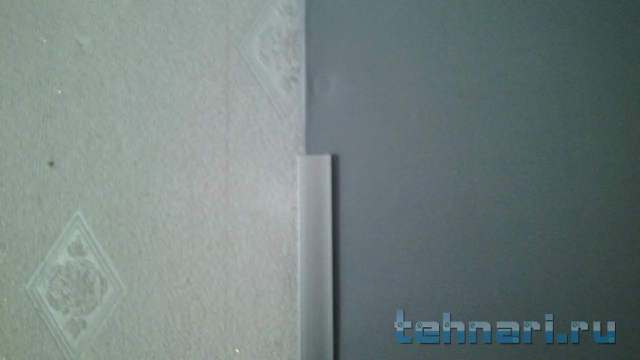

DECIDE цвет примерно одинаков у всех кто делает такие экраны(самое важное какие свойства у экрана при этом..оптические свойства..)Главное комфортный просмотр..Цвет не серебристого экрана(если Вы о этом,не на столько светлый..)Хотя если ярким фонарем светануть то может и белым покажется..

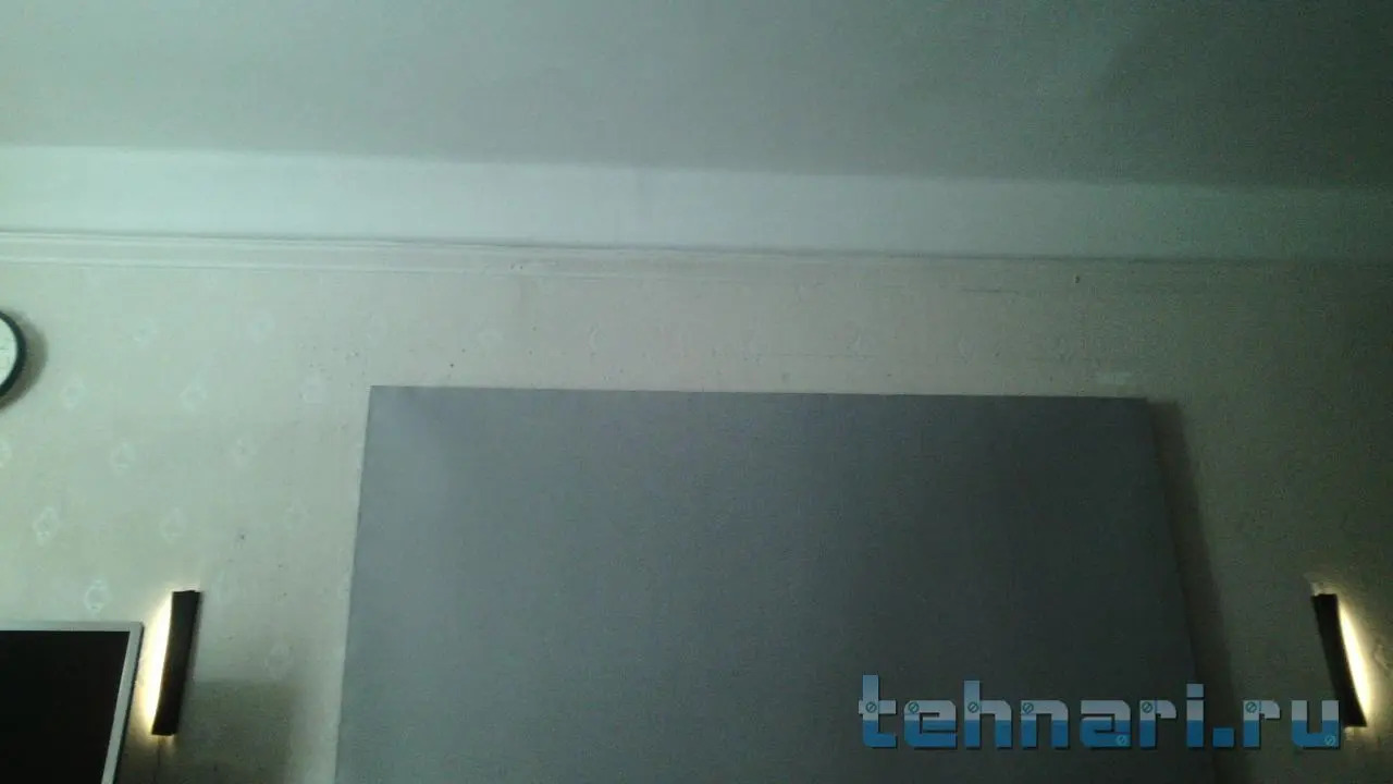

Яркость по сравнению с голой плащевкой возросла очень сильно!
У меня проектор 3000 лм, экран более 120*100 (см2) родные не потерпят, так что и по голой плащевке будет хорошо. Но нерациональность не дает покоя) :fase:

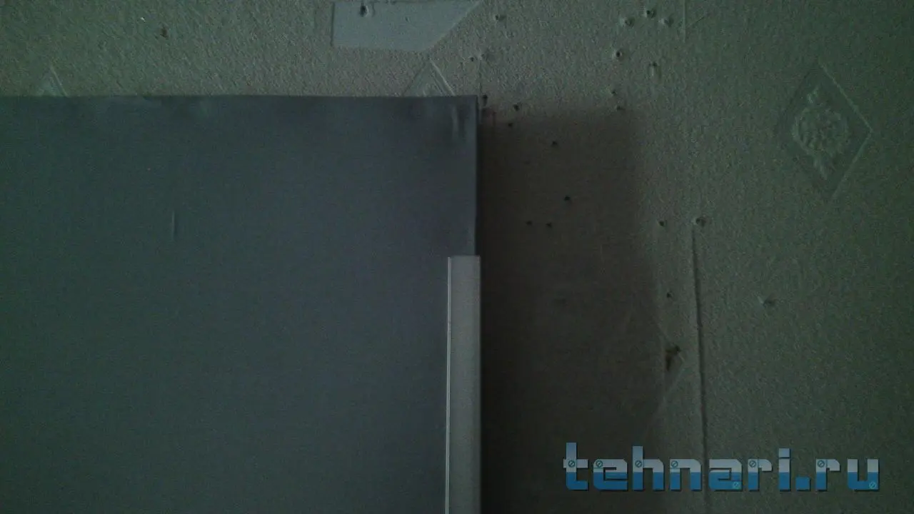

По поводу цвета..Фото сравнение с алюминиевым уголком..Основа волной идет..(но я исправлю это..)

Фото делал на телефон ,при дневном освещении..Видно что часть экрана куда падает свет с окна светлая а часть экрана где меньше освещение цвет темнее..Если бы поверхность была идеально ровной был бы плавный переход..Пока подыскиваю нужную ткань(но это будет другой экран,с нуля..)

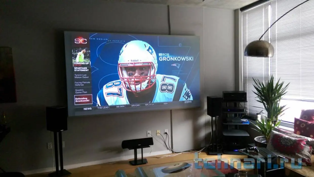

Здравствуйте уважаемые любители домашних кинотеатров. Могу сообщить что в вашем полку прибыло жил я жил спокойно и вот решил себе на седину обзавестись проэктором. Выписал на Алиэкспресс бюджетный по европейским меркам за 17000р. Месяц ждал но все пришло в целости и сохранности китайцы в подарок положили экран 100 дюймов. Вот тут и начались мои так сказать изыскания. При его распоковке экран смялся до такой степени что месяц весит а складки до сих пор остались к тому же появились складки провисов с углов но не об этом. Впринцыпе проэктором даволен яркость вроде не плохая но при малейшей засветке картинка сразу замыкается. Стал искать инфу на просторах интернета как это исправить. На одном видео Youtube видел ролик там для увеличения яркости один умелец покрасил лист ДСП светоотражающей краской для дорожной разметки. По видео вроде бы не плохо только снято в темноте и формат экрана около 1 метра. На таком расстоянии у меня проэктор и без красок светит будь здоров. Купил вобщем светоотраженку в балончиках. За основу пробника взял кусок подоконника ПВХ покрасил в три слоя. И о и ах чудо не произошло. Тогда решил логически рассужить почему сделал предположение что краска сама по себе особо эффекта не даёт нужен порошок стеклошарики. На рабочей куртке заметил светоотражающие полоски вот они то и дали тот самый эффект. Но как оказалось не панацея так как угол обзора уменьшился в разы. Проштудировав всякие форумы натолкнулся на ваш. Читаю 3 день много полезного подчеркнул эксперементирую. Купил сетку пробовал по вашим технологиям изготовить. Получилось не очень в плане того что сильно падает яркость но зато контраст улучшается. Нашёл ещё один вариант на кусок ПВХ прикленил пищевую фальгу матовой стороной к экрану проверил эффект пошёл. Дальше больше вспомнил по краску думаю а чем чёрт не шутит и на фальгу её нанес. Высохло поднес к экрану эффект улучшился на 20% стал ярче эффект бархата делал так взял щётку для обуви и ворсом слегка постукивая добился мелкой фракции. Если кому интересно могу выложить фото. Экран пока не трогали боюсь испортить так как фальга очень тонкая при малейших неосторожных движениях рвётся. Очень интересный вариант был с краской для автодисков купил баллончик дунул но результат оставил желать лучшего. Тогда с баллончика в крышку краску выдул и налил растворителя. Он отстоялся слил оставшуюся массу так же нанес на пвп впринцыпе эффект тот же что и с фальгой только ложиться ровнее. Продолжаю изыскания.

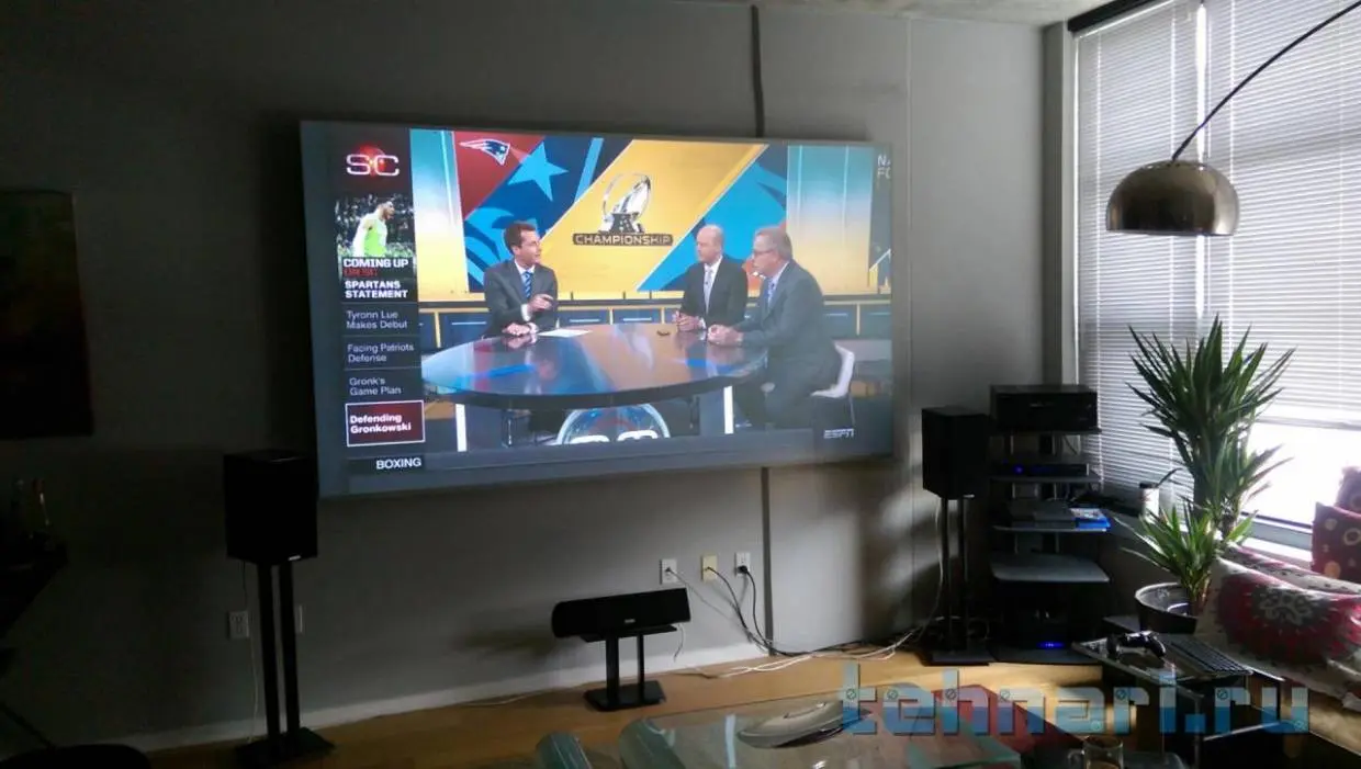

Самодельный ALR экран (состав MaxxMudd) проектор Benq...(The Official RS-MaxxMudd V.2 Mix - AVS Forum)

У меня закрались подозрения,что вы судите его рецепт по неумелому исполнению последователей=) Я уверен,если сравнить его большой образец со всеми экранами,которые были произведены форумчанами по его рецепту,то разница будет не малая.Тысячу раз пересматривал его нашумевшее видео и внимательно присматривался как ведёт себя экран.Выводы:цвет другой,оттенок темнее,горячего пятна по центру не наблюдается,падение яркости к краям минимальное при таком усилении как у него-уровень белого тождественен с листом.На моём экране подсветка середины не только усиливает белый,но так же и чёрный соответственно.На его экране нет такого эффекта.Чудеса:jazik: Поэтому я говорил ранее,что если он нам прислал бы свой образец,то вы бы сравнили со своим экраном,я со своим и всё!момент истины! Сразу ясны все минусы и плюсы.Если он не пришлёт образец,то я сам поеду к нему в гости тогда!))Я должен увидеть то,на что у меня ушло и уходит столько времени,сил,денег и нервов)
Сегодня например ездил за лаком снова,причём на этот раз взял именно такой же как в его рецепте.Буду пробовать покрывать так,что бы максимально избежать горячего пятна.В общем перекрашу пару образцов и если не получится,тогда куплю матирующие добавки и тоненько покрою основной экран,подбирая радиус усиления на свой вкус).А летом к ddreddy в гости))))
