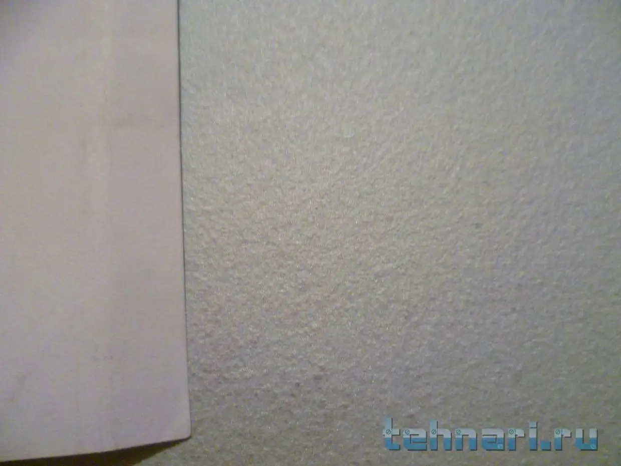

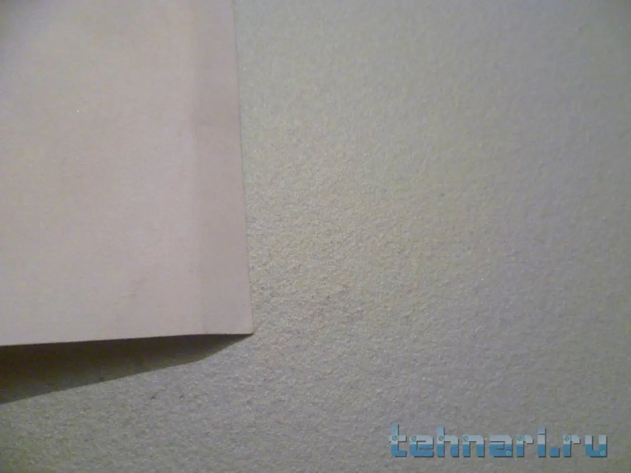

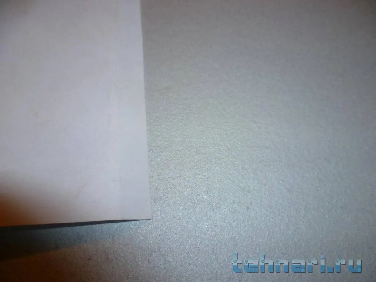

maracooya выложите сравнительную фотку с листом а4 при дневном свете и придмет положите (монетку или карандаш..) На поверхность интересно посмотреть...
чуть позже
Hcore вот текстура в сравнении с листом

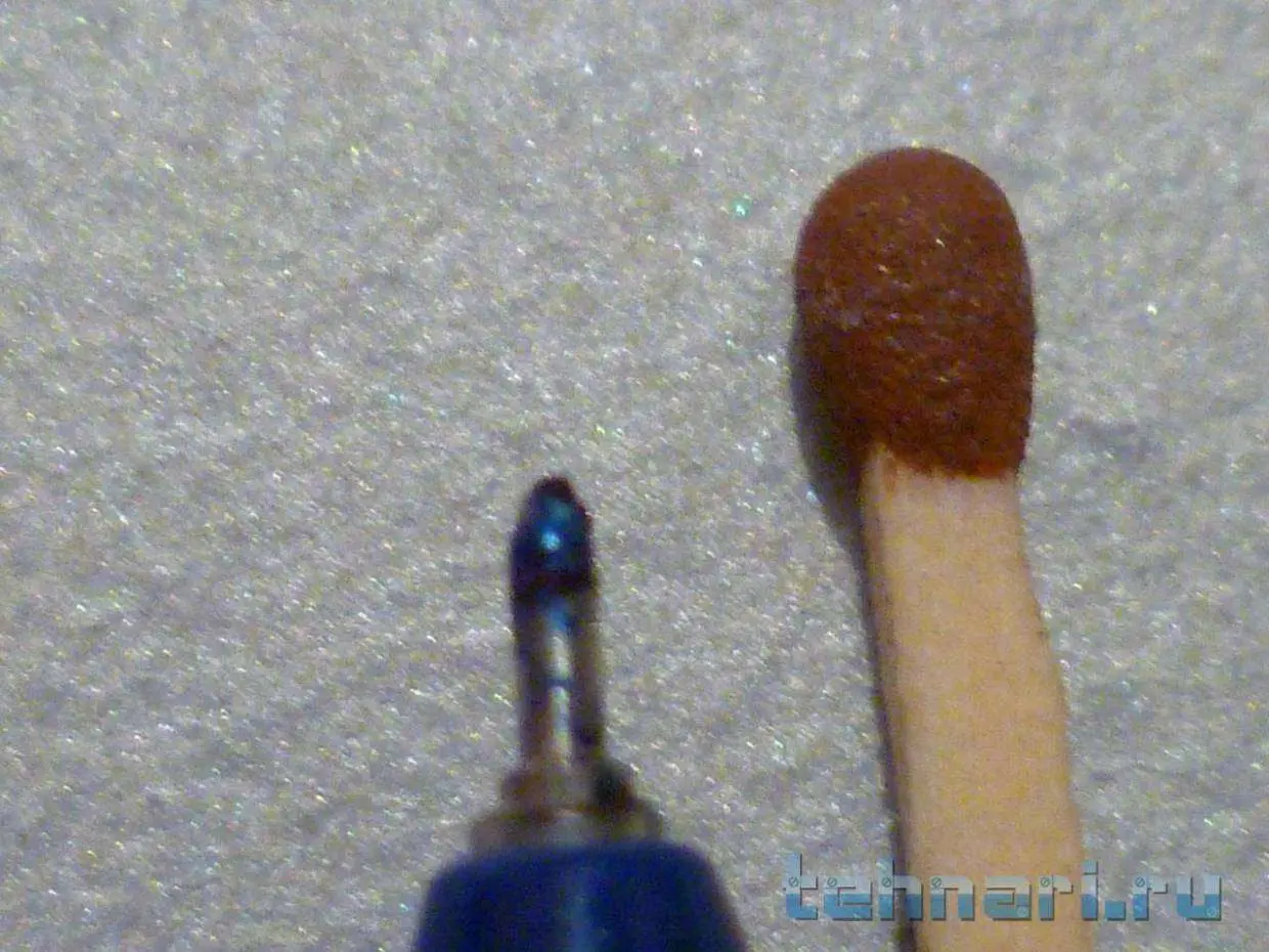

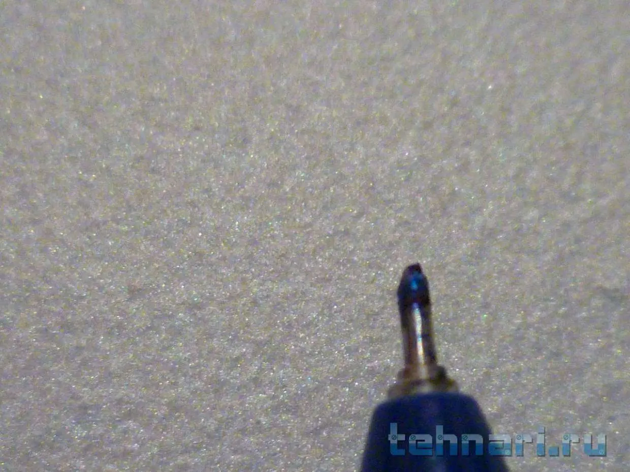

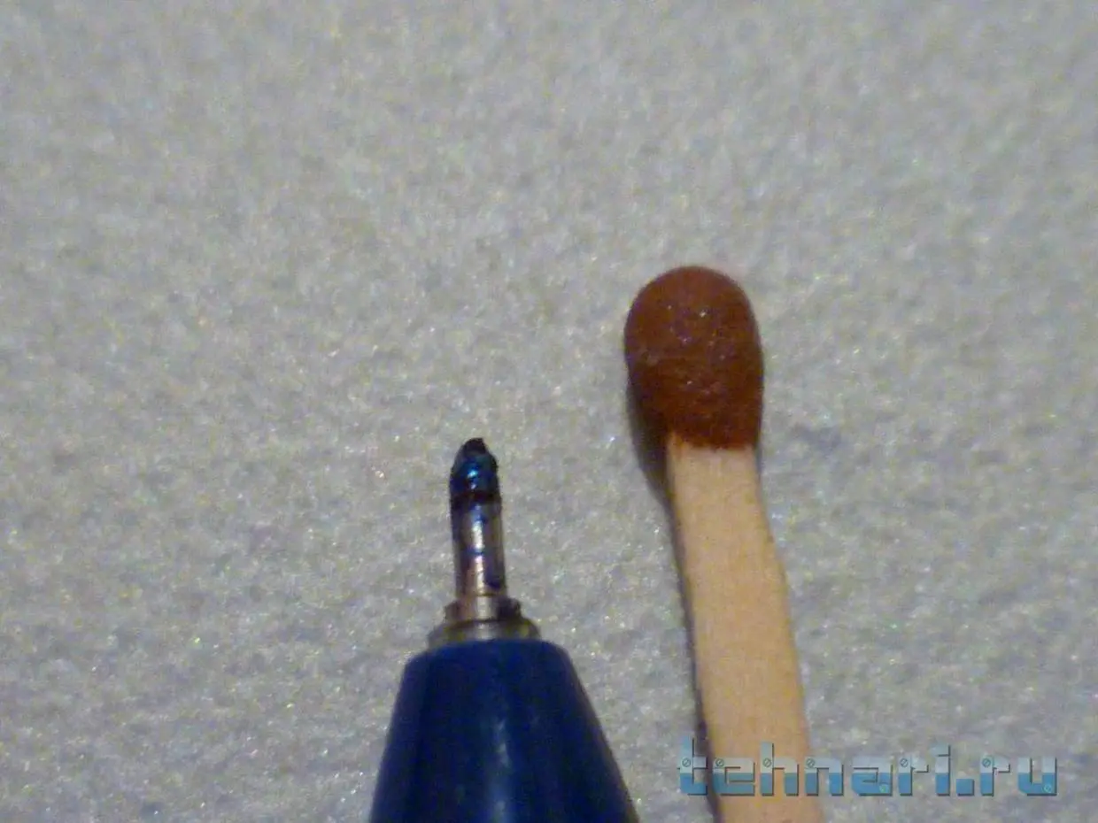

Maracooya а более мелкую фактуру реально сделать? На снимке не понятно какой реальный размер ,карандаш что ли рядом положите..А цвет замечательный..
это все на что способен мой фотик

Просто замечательно!!! Молодец!!!tehnoyxi

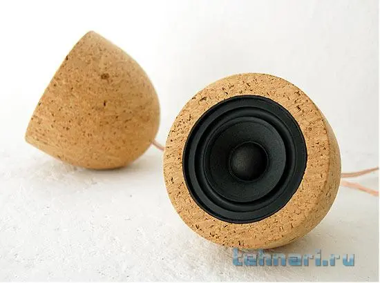

А по поводу акустики про которую вы говори, что то это дорогое удовольствие!!! А для не посвящённых это вообще тёмный лес!!! Народ делает но такими терминами сыпять что вообще ничего не понятно! Какие то прощёты надо делать а я в них не шарю!!!! Вопросы задавать даже стыдно!)))

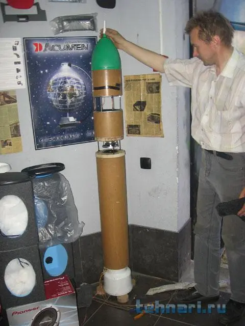

DECIDE не стоит загружать себя аудиофильскими премудростями...достаточно будет Вашу акустику развернуть динамиками вверх(Но важно соблюдать фазу..начните с левого и правого канала..остальные отключите..Если звук понравиться то разверните все колонки так же..в потолок)
