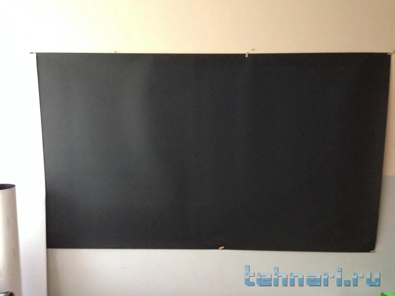

Честно сказать мне очень понравилось!!! есть малюсенькое сомнение, но отчасти я его развеял когда отнесли проектор дальше от экрана! Когда стоиш в двух метрах от экрана а сам проектор примерно на 2,8м удалён то при сдвиге влево или в право резко теряется угол обзора!!! ОЧЕНЬ МАЛЕНЬКИЙ УГОЛ ОБЗОРА!!! тоесть сидишь ты прям перед экраном и сдвигаешься прямо на одно сидячее место и всё!!! ПИПЕЦ!!!! НО!!! как только относишь проектор дальше то я мог передвигаться в пределах двух метров в каждую сторону и всё хорошо!!! А картинка на нём волшебная!!! Я бы купил!!! А цена кстати оправданная!! На ОРАКЛЕ рулон стоит 21000 10 метров он продаёт за 6000! Считаем 2 метра в длинну и 1,22 в ширину !!! 21000 делим на 10 это получается 2100 умножаем на 2 метра = 4200 и это только плёнка а ламинация с самой матовой плёнкой стоит 1500 ИТОГО 5700!!! но мне кажется найти дешевле можно!!! Но человек говорил что не все матовые плёнки подходят!! он обещал сказать чуть позже как называется!!! Одним словом я бы купил!!!!

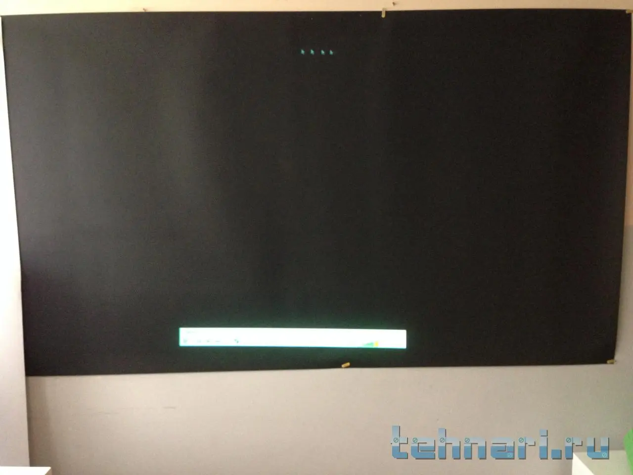

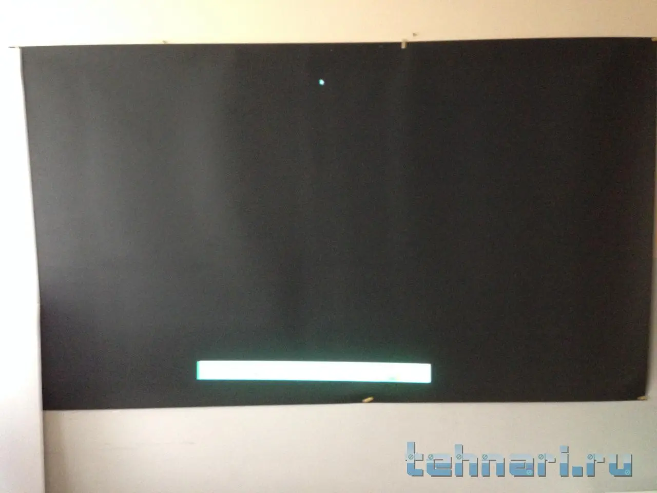

Это косяк телефона!!! открыт паинт и в нём заливка светлосерого фона!!! Я говорю по фото вообще не то что в живую!!!! Вот на этом фото, хоть и не чётко но максимально похоже на реальность ( внизу экрана полоска белая от плеера)

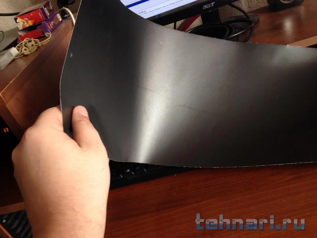

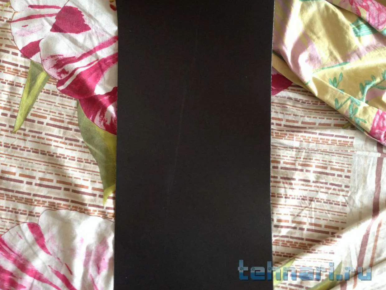

Вот мой тестовый кусок!!! Для сравнения о глянцевой поверхности!!! Окно справа и окно загораживаю!!! Сам сендвич кстати не чёрный!!! А очень тёмносерый!!!
    41.3 KB · Просмотры: 113
    81.4 KB · Просмотры: 97

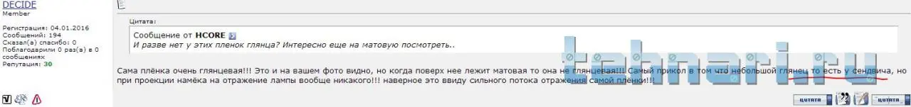

DECIDE вот об этом не большом глянце(даже матовых пленок я ранее и говорил)...

На последнем фото очень близко к оригиналу!!!! И заметьте на фото с проекцией никаких бликов нет!!!

Видели фото где чёрный экран и совсем маленькая белая полосочка!!!! Там бликов нет!!!
Посмотрите на фото!!! там проецируется чёрное изображение и полоска белая!!! НЕТУ ТАМ ОТБЛЕСКА!!! В живую видел и из под объектива снимал!!!
