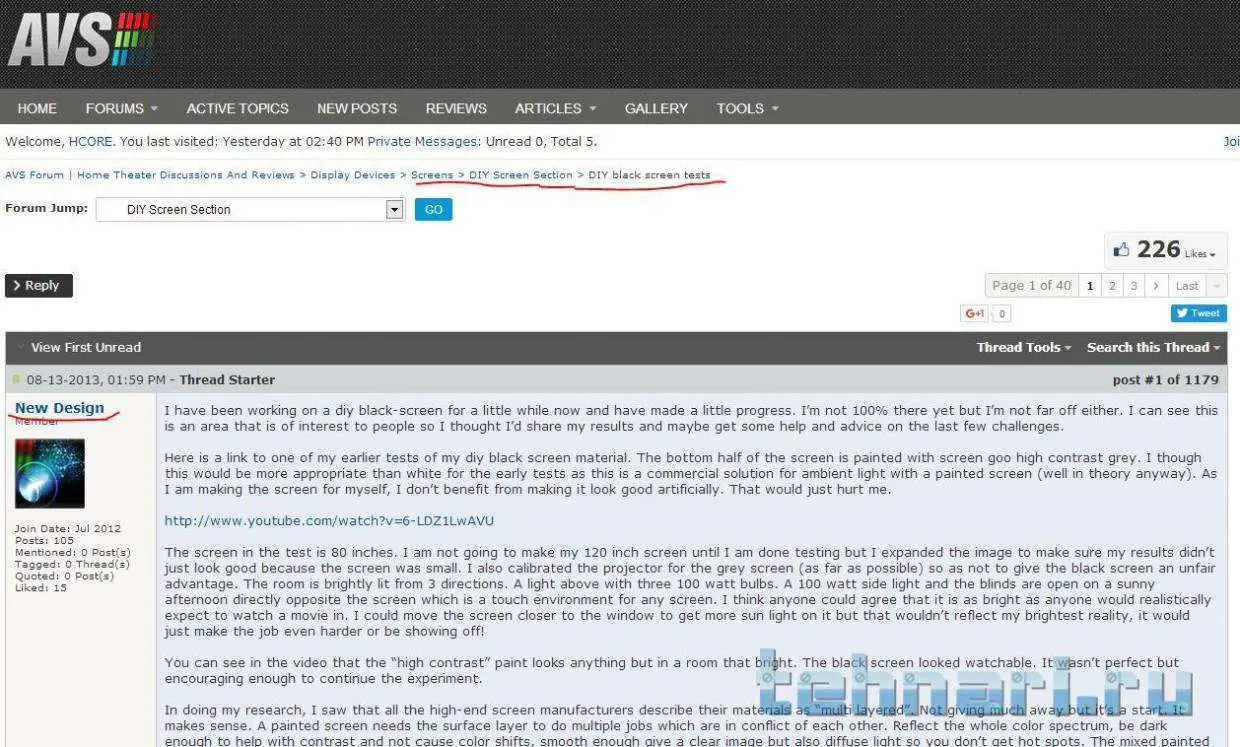

Вот его тема с пленками на AVS почитайте,парень много опытов провел и как результат(продает свои экраны..) Но в США жесткие требования к продукции и парень теперь ходит по судам...

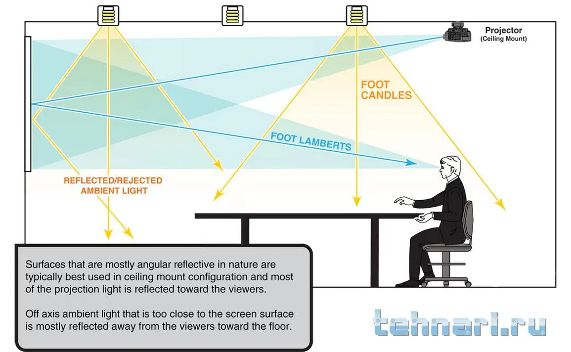

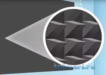

Парни матовая плёнка(почти белая) но полу прозрачная...И когда я говорил на вид близкая к белому подразумевается именно полу прозрачный белый...Под проекцией сам цвет меняется надо и это учитывать..И для себя я сделал вывод что экран только под большим углом должен выглядеть для засветки тёмным(так свет больше поглотиться..) Делая поверхность темнее снизится не только яркость но и вся шкала серого(последние тёмные градации сливаются в чёрный..) Вот как сделать экран тёмным именно под большим углом это и есть решение задачи по борьбе с рассеяным светом (попадающим на экран с боку или с потолка,пола..мебели..) Думайте.. Это и есть свойство ALR экрана(а не его цвет..)
С яркостью внешнего освещения борется в большей степени проектор(именно его яркость,контрастность..)Экран лишь улучшает эффект борьбы с засветкой..
ALR projector screen-набираем в поиске ...

Вот такого плана экран, дома к огромному сожалению не сделать..
    4.3 KB · Просмотры: 68
    2.3 KB · Просмотры: 77

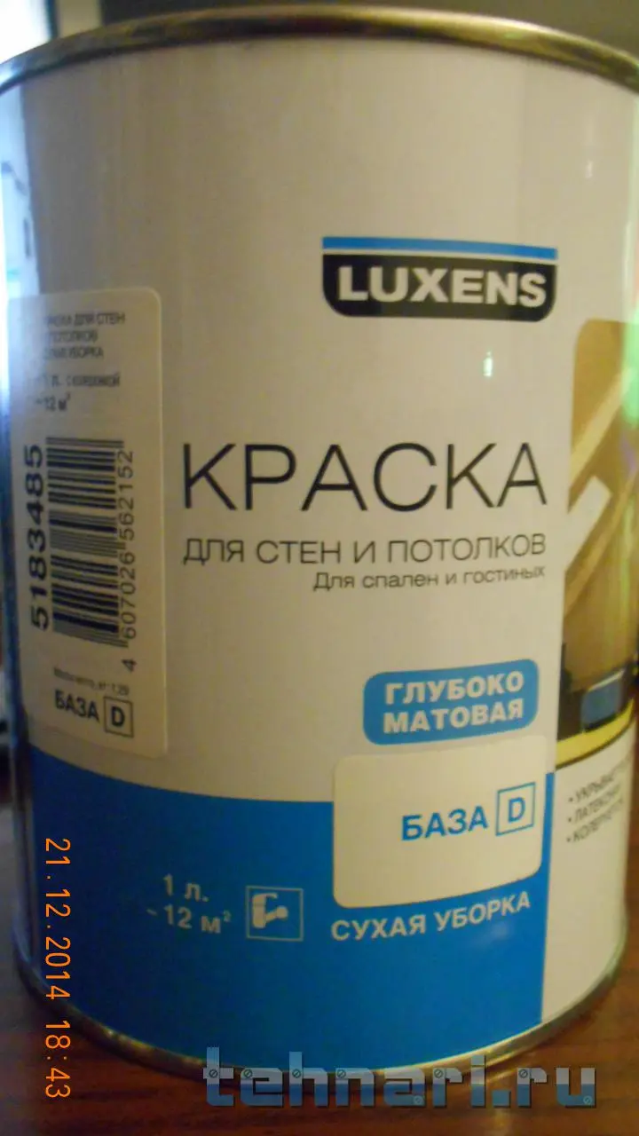

Закончилась База(D) и теперь в Леруа Мерлен обозначается как база(3)..Так для информации..
    37.5 KB · Просмотры: 88

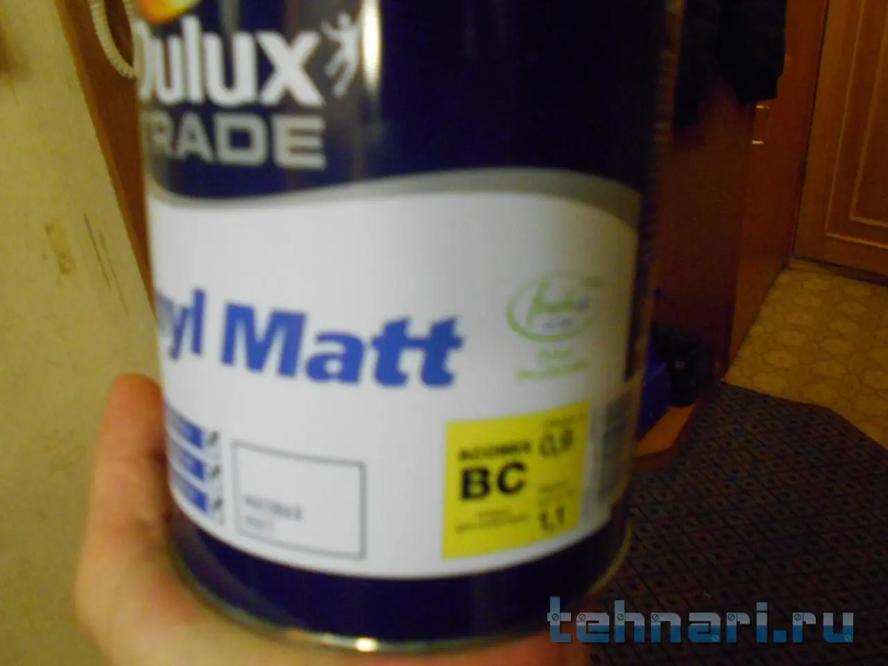

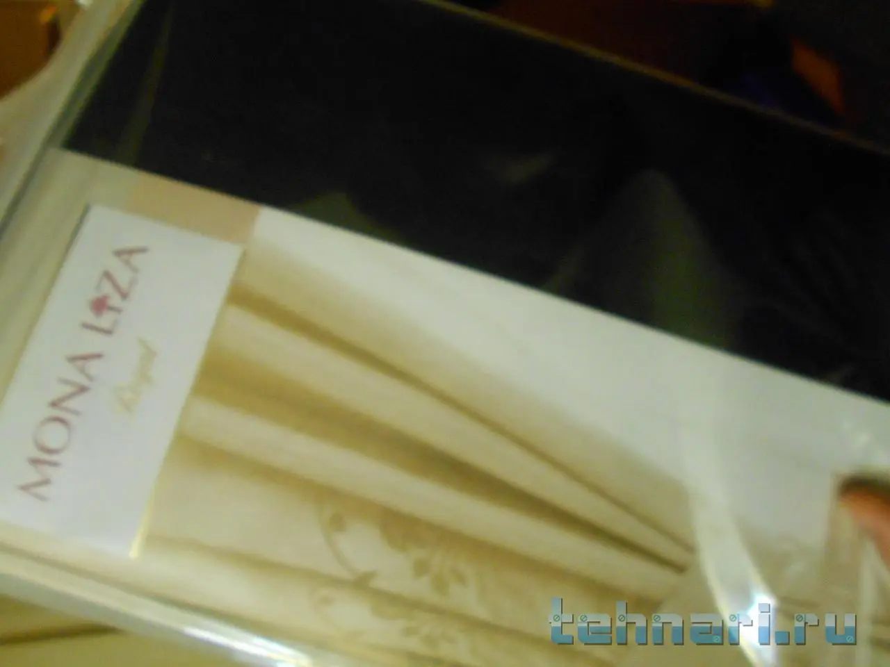

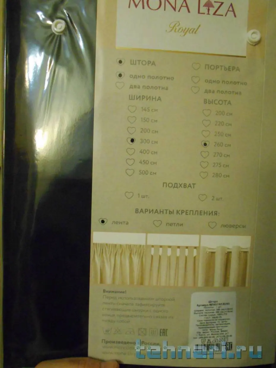

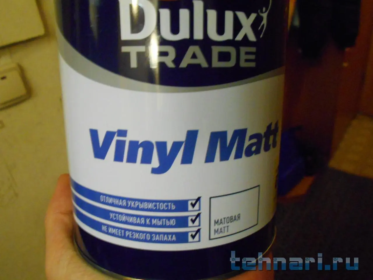

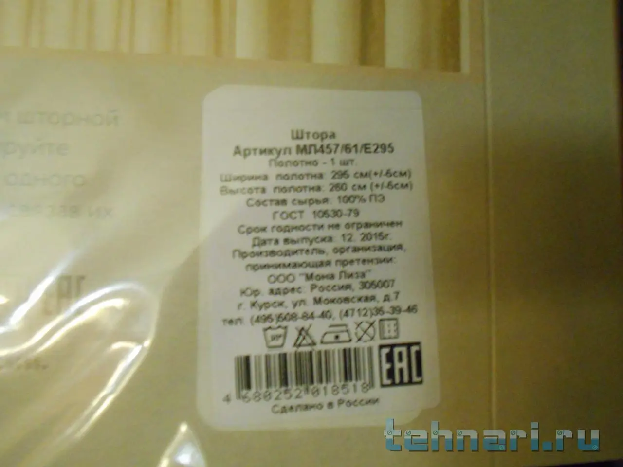

Для кое какой проверки купил черный тюль(очень мелкая ячейка)-органза..
И другую Базу(Dulux vinyl matt-BC),после разговора с продавцом решил эту проверить..Запасы прежней базы исчерпал..-1000руб....
Парни я в отпуске(не водку же хлебать..) опробую и эти материалы..
