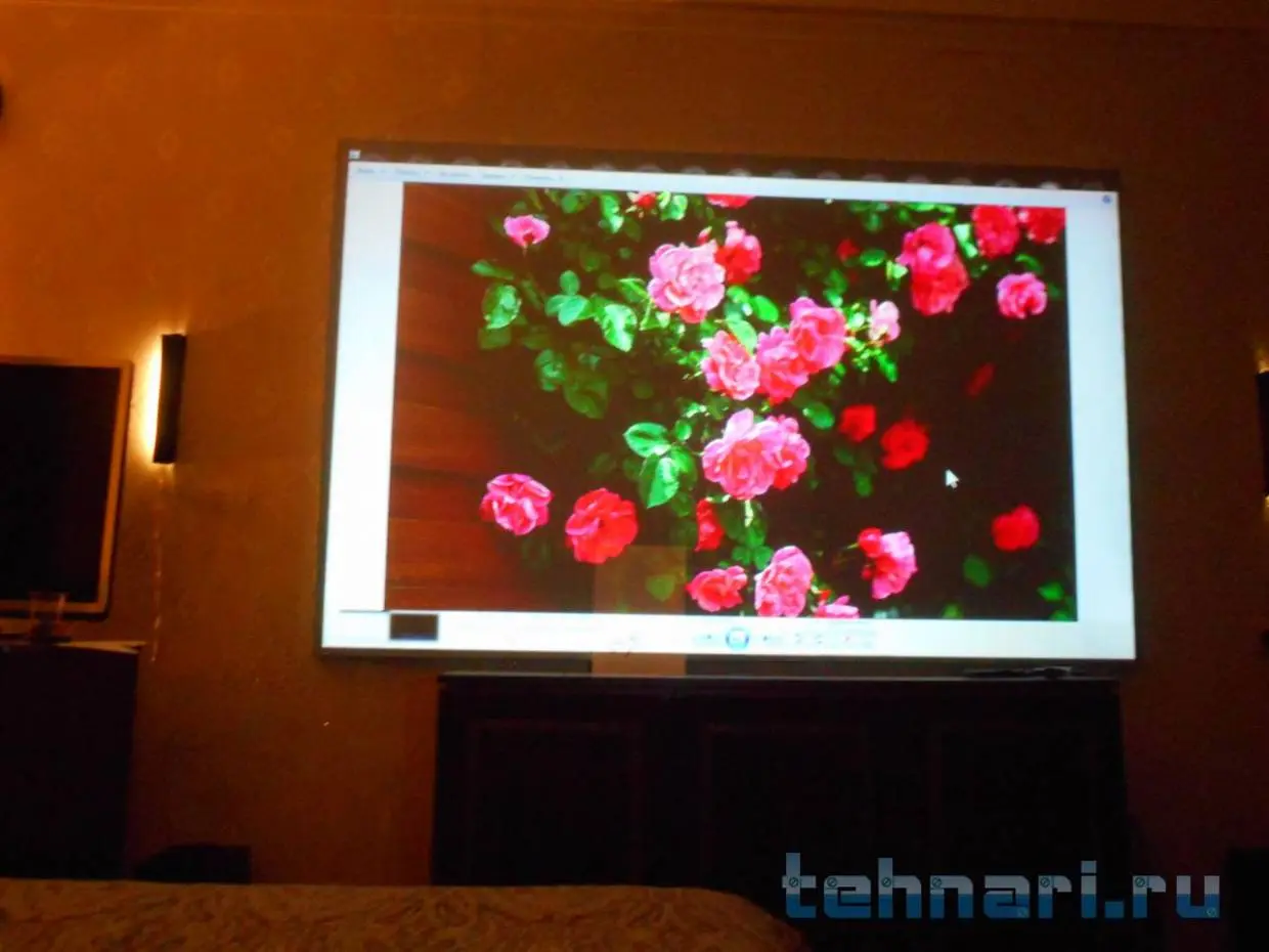

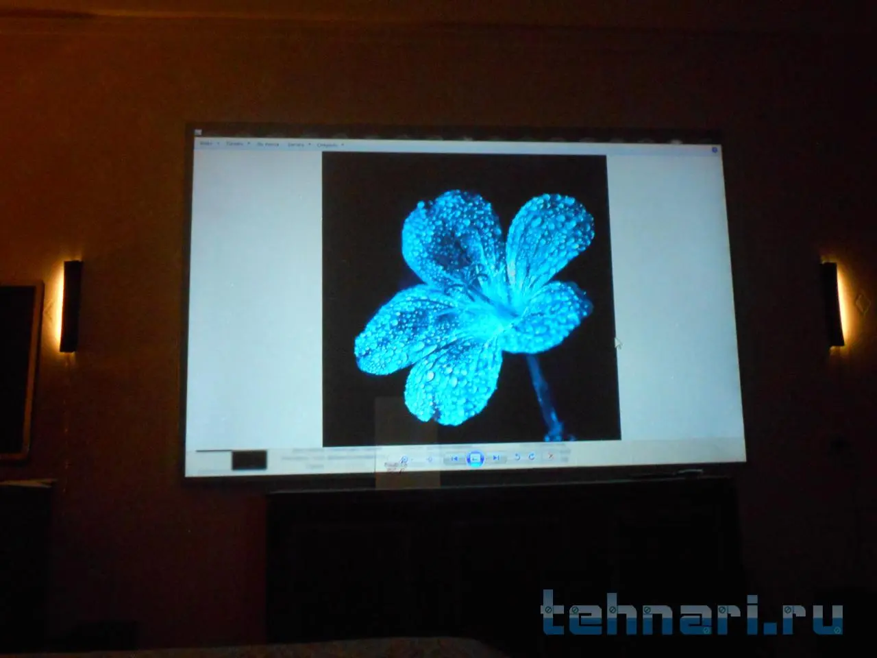

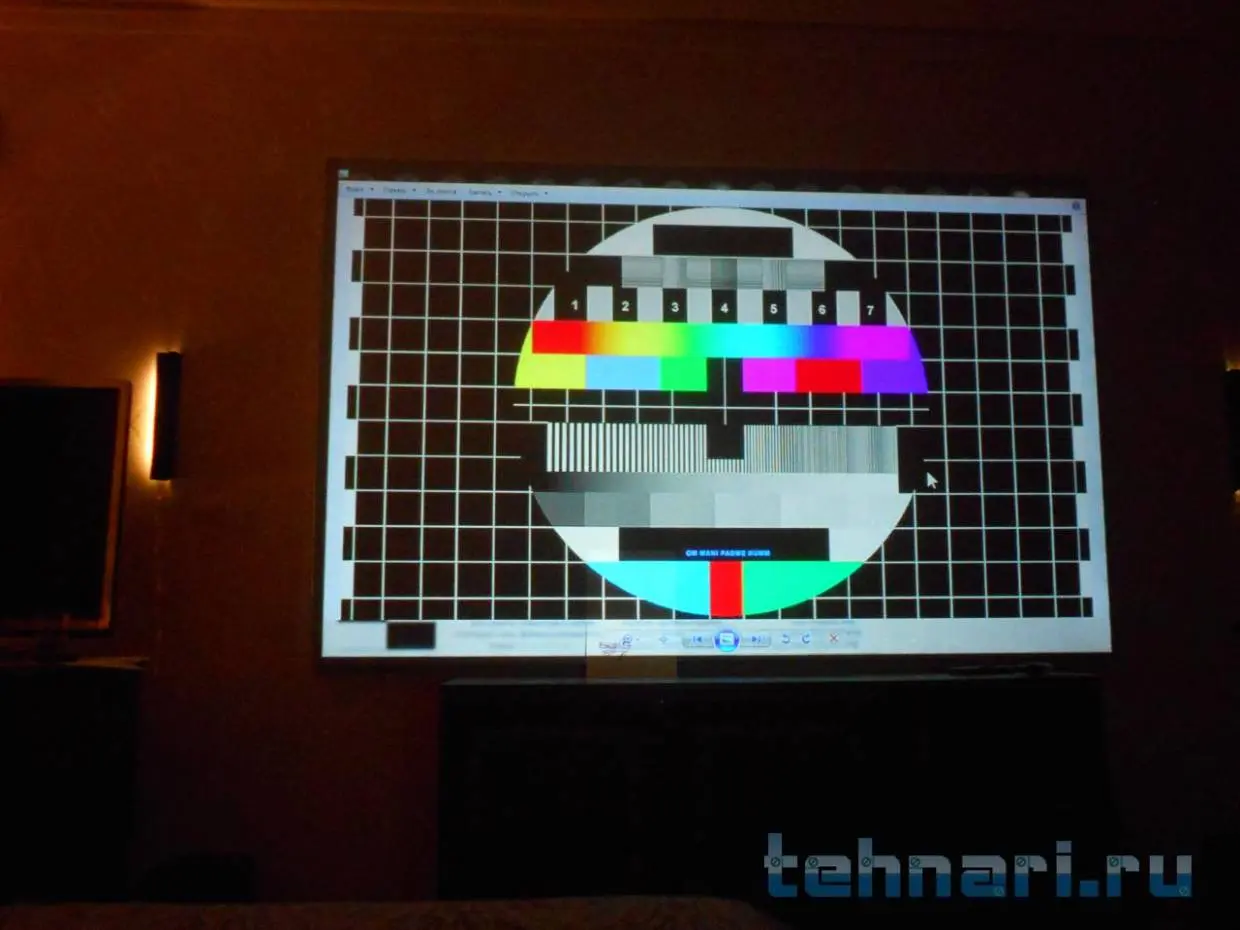

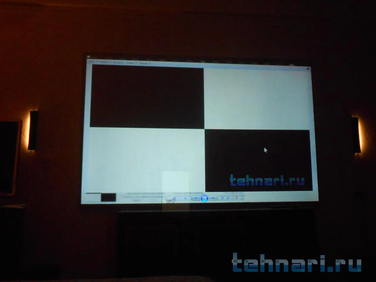

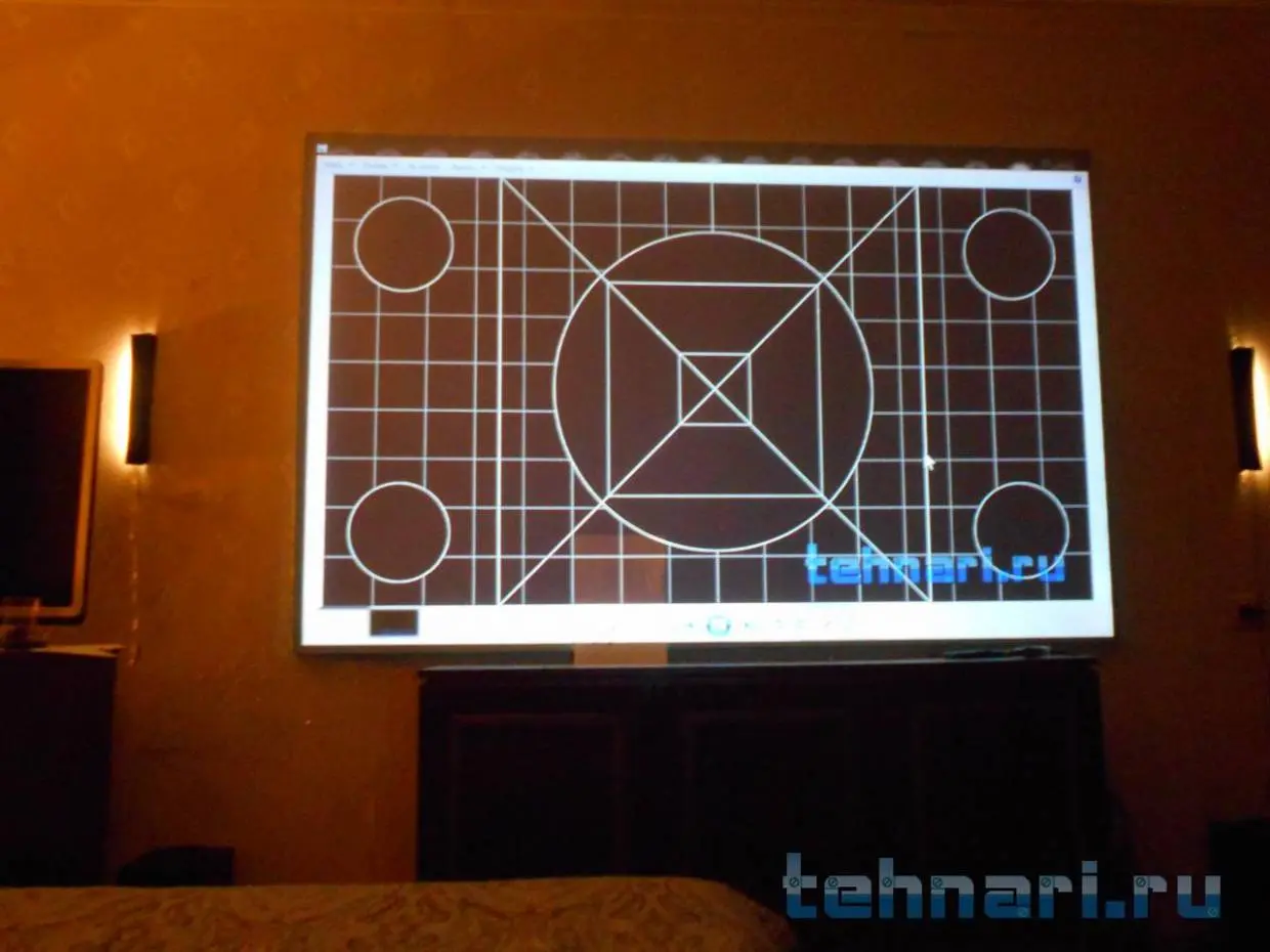

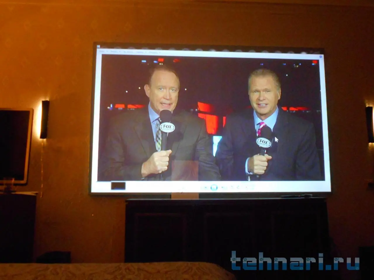

Ребят, давайте друг друга поддерживать, а не клевать и спорить!!! В любом случае уже есть результаты в сравнении с белым экраном. Меня лично белый экран не устраивает из-за вторичной засветки с потерей контрастности от светлых стен в комнате(переделывать ремонт не хочу, да и жена не даст), теряется вовлеченность в происходящее. Следовательно выход только в черном полотне. Сегодня вышел на человека, занимающегося изготовлением профессиональных больших экранов. Он предложил мне хороший черный материал по сносной цене для эксперимента. Через парочку дней получу и выкину результат.

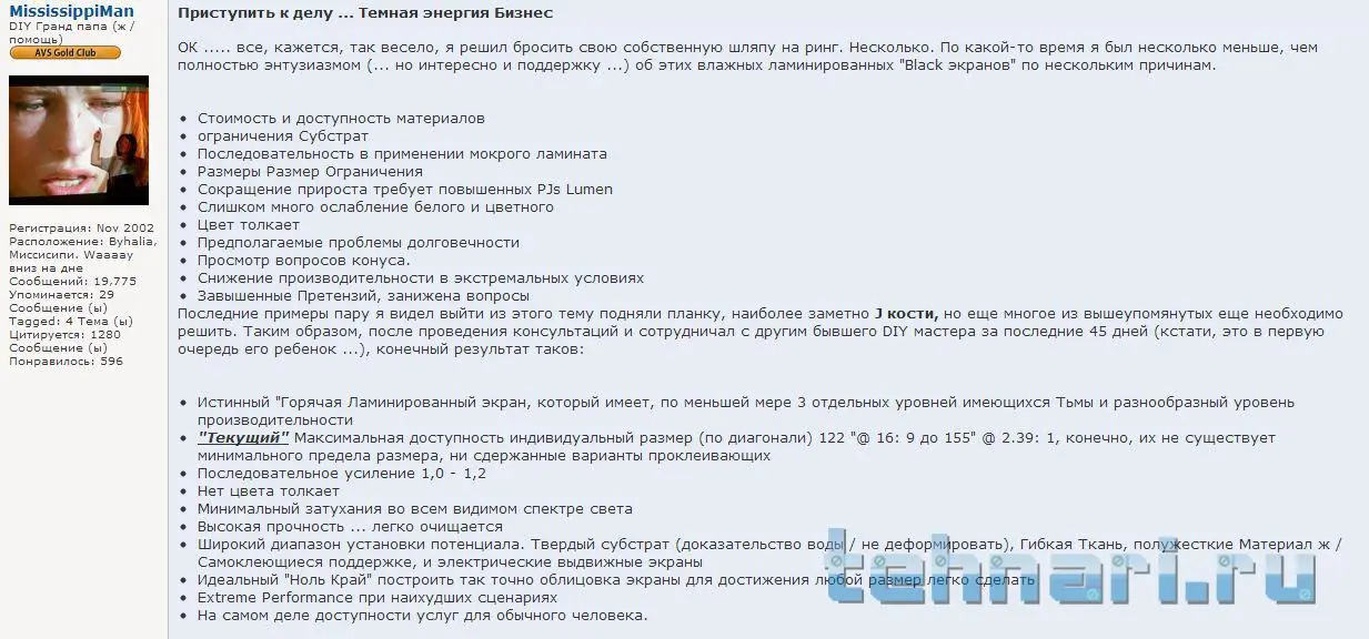

Вот хороший дядька с AVS перечисляет простые вещи..

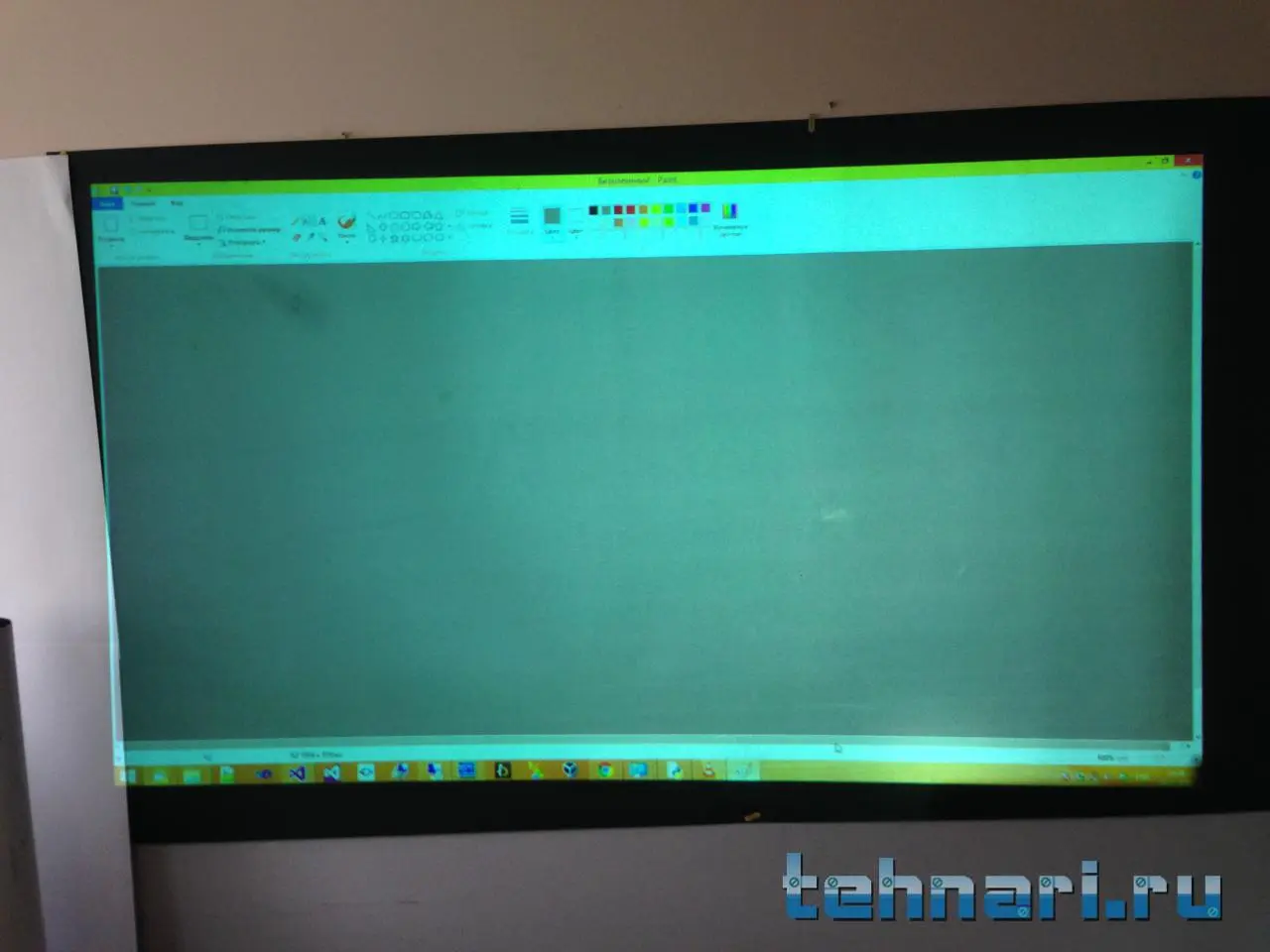

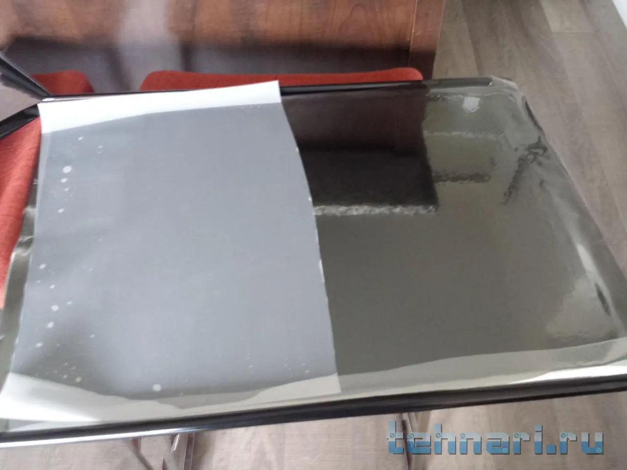

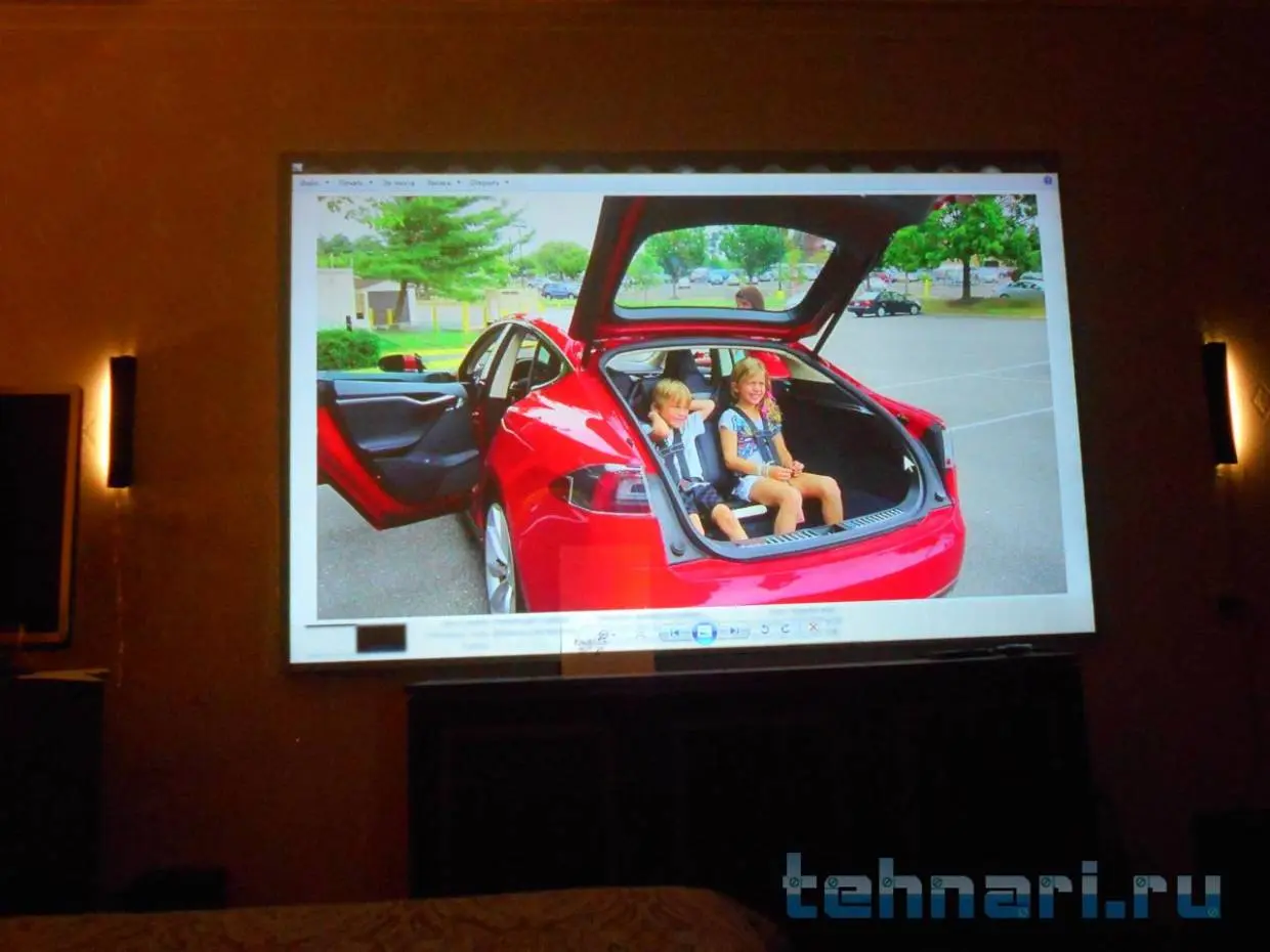

sirius1111 на таком черном экране(из пленок) белый цвет в картинке (если обратите внимание на снимки) даже не серый.или это синий?.А мне нужен хотя бы приближенный к белому..Вот по этой причине экран и светлее у меня..А черные пробники с убитым белым я в руках держал..Хотя может это нормальный цвет окна-сине зеленый..?

Честно говоря сложно судить по фото. Я недавно красил прозрачным светоотражающим лаком (spraypaint.dp.ua/item.php?id=169 добавьте сюда www перед ссылкой, форум не дает возможность разместить нормально ссылку) черную поверхность(картон) и получил подобие оракала( и в лаке и в оракале используются микросферы), только с неравномерным нанесением. Результат обнадеживающий. Хотелось бы конечно увидеть крашенный экран в живую. На ваших фото ваш экран мне тоже нравиться.

Очень прошу, давай ссылку и на оригинал, а не только лишь этот готовый, с позволения сказать, "перевод". Не знаю как остальные, а лично я, эту машинную белиберду, просто не воспринимаю, особенно если не вижу оригинал...
sirius1111 у меня есть еще остатки стеклянных микро шариков(у дорожных рабочих отсыпал..) Но честно сказать да яркость заметно выше но очень узкая направленность..И на малых пробниках обманчиво все выглядит...Я по этой причине весь экран много раз перекрашивал(только на большом экране будет видно все плюсы и минусы..) Долго...Дорого..Время идет но хочется..
Damn я сам порой с трудом понимаю по этому переводу..Но по правилам сайта ссылки нельзя выкладывать..Только в личку..tehno015

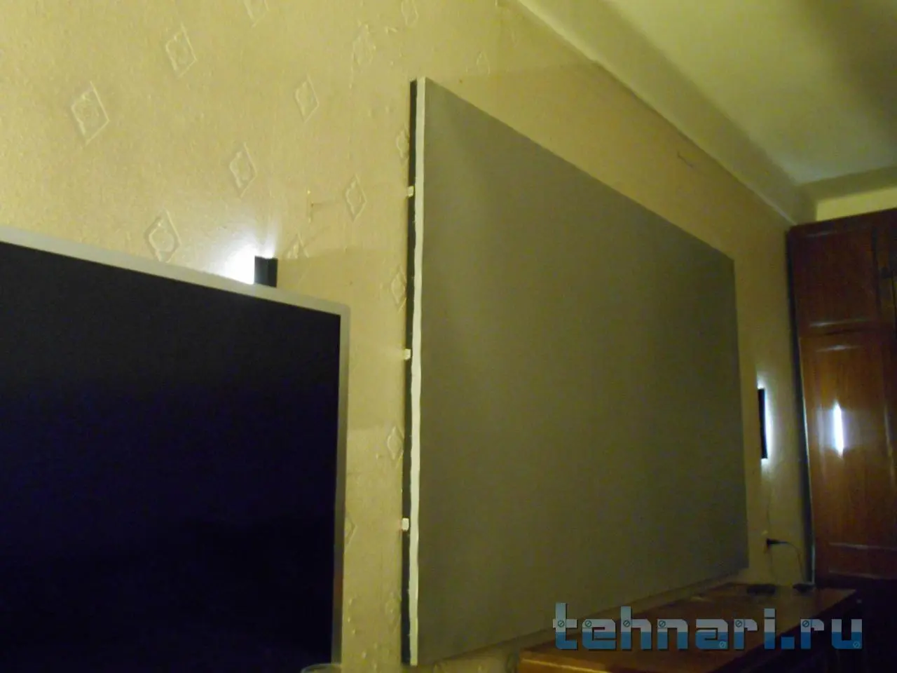

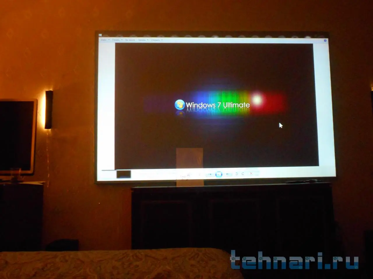

Что бы иметь представление как будет работать крашенный экран можно распылить VGT белая перламутровая на белую поверхность или весь экран так покрыть(пока без темного слоя..) Изменения так же будут заметны,но поверхность как говорит DDREDD не должна быть как стекло..(Я крашу ткань..с микро плетением..)Плащевка 200-400р погонный метр..

DarkApril экран не угольно черного цвета..Цвет будет зависеть от ряда Ваших пожеланий..Но это темно серый или серый цвет..(это ближе к реальности..)

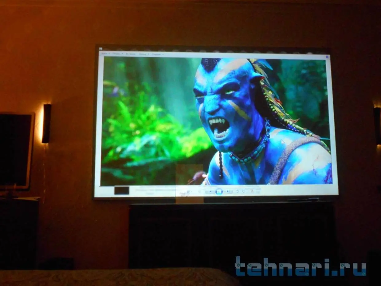

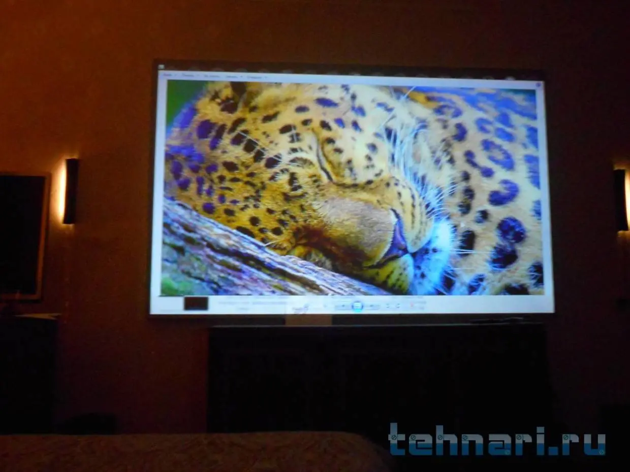

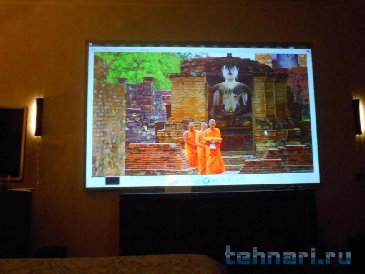

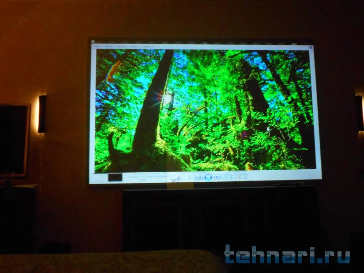

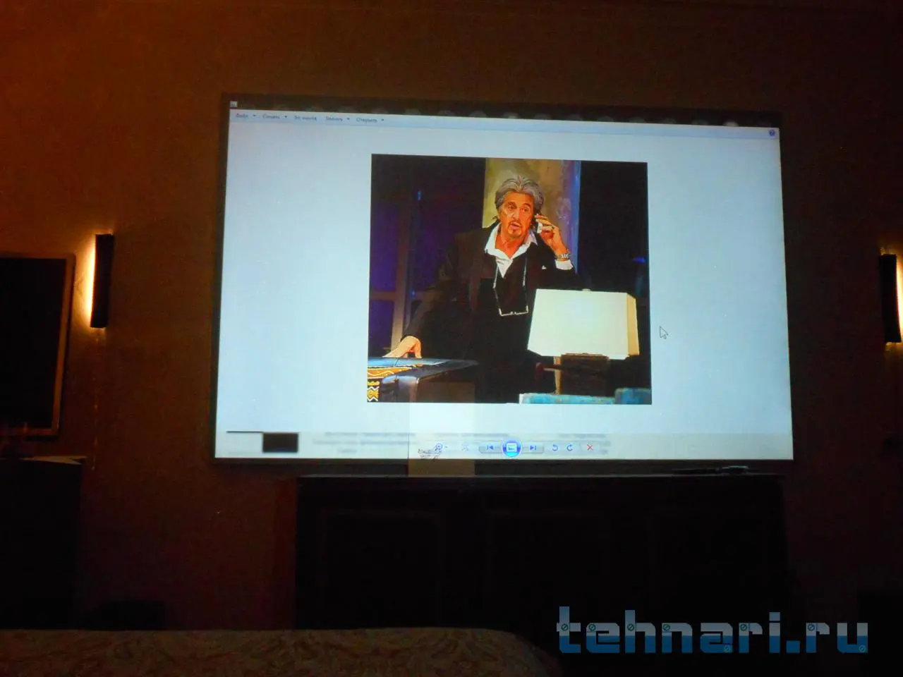

DarkApril для Вашего эпсон(2200 lumen) экран более темным можно сделать..Я подгоняю под своего дохлятика-400 честных lumen...Но при свете светильника сбоку мой вариант выглядит довольно темным..Под проекцией темнее выглядит.И яркость проектора на чистоту белого в картине сильно влияет..

voldemar72664 я более чем уверен что после ремонта проектора(линза синего диода проплавилась..)яркость при балансе белого даже меньше чем 400...В эко режиме гоняю его..

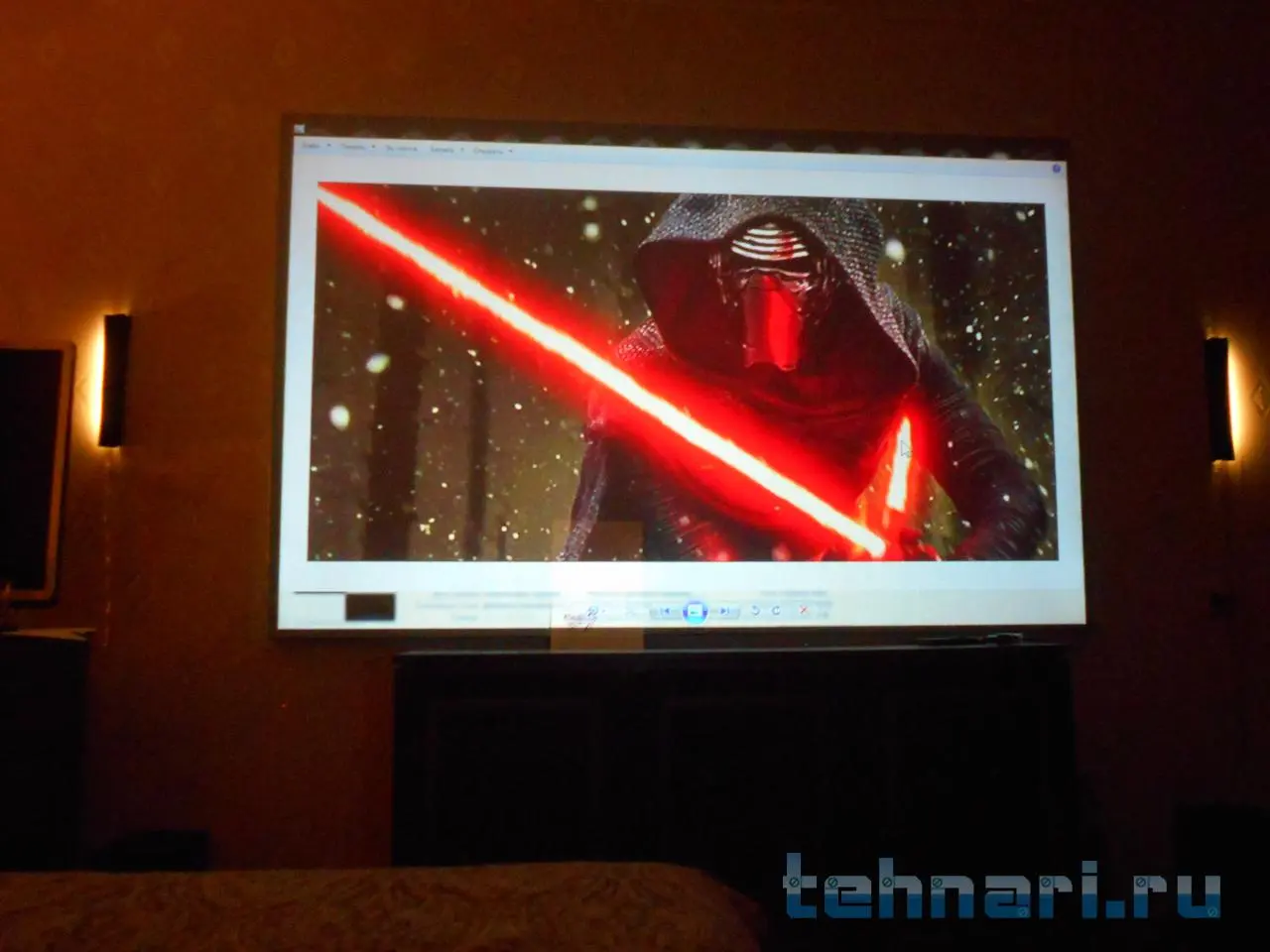

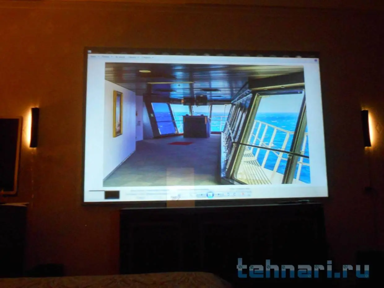

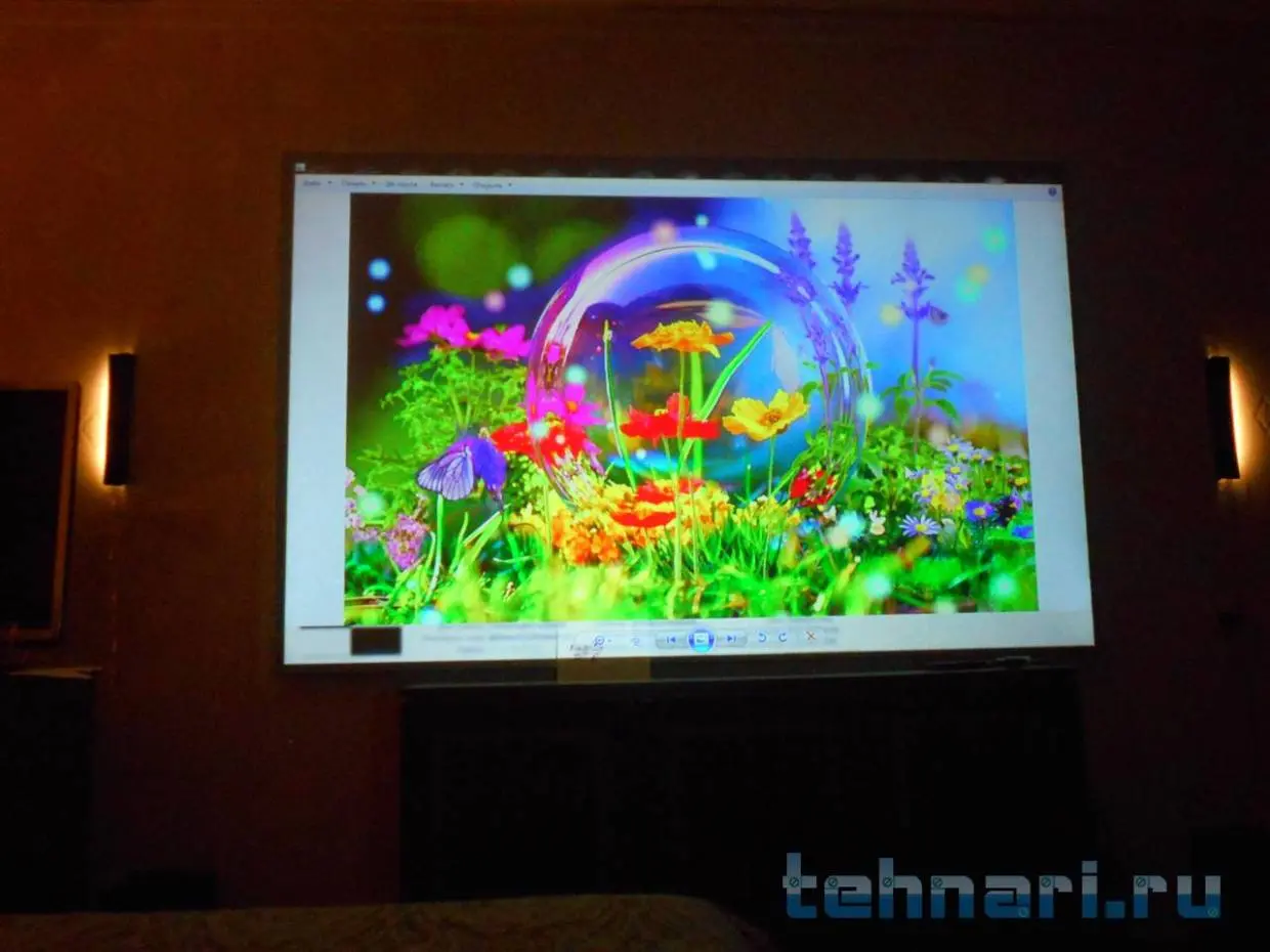

Сейчас экран на слое с ME2 пока вот так показывает..
