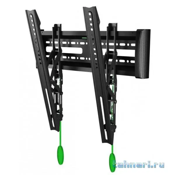

Н0вич0к в случае если Мы урежем вертикальный угол обзора(если вертикаль нужно чуть выровнять)по яркости то экран можно слегка нагнуть отодвинув верхнюю часть экрана от стены(не много)...Ну это уже применяется...

Вы учитываете, что глаза находятся ниже середины экрана?
Н0вич0к все у всех индивидуально и я рассуждаю как можно сделать..не более.
До меня дошло
У меня проектор стоит внизу на полке и светит снизу вверх и на отражающих экранах логичнее будет чуть нагнуть экран,яркость по вертикали это должно выровнять по идее..И свет от люстры под острым углом уйдёт в пол..

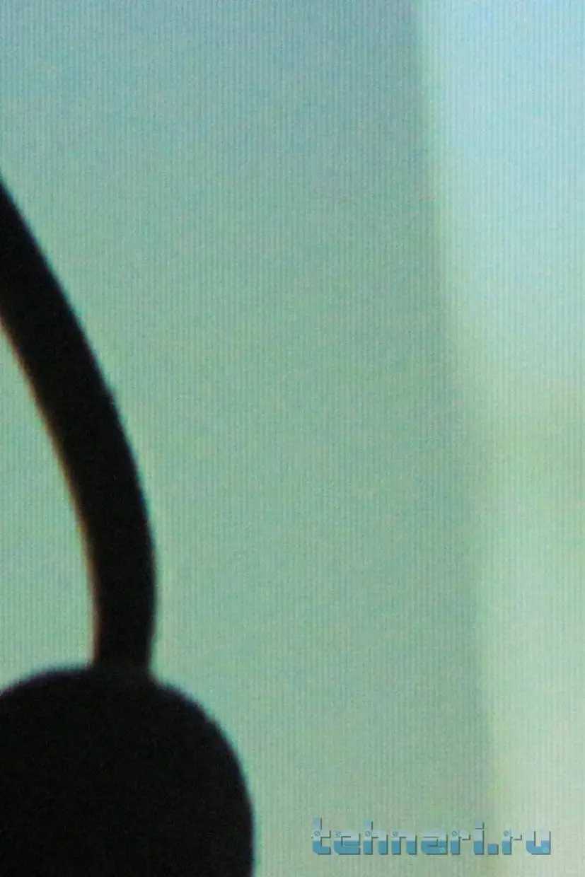

Новости с фронтов... Прошел экран алмазной сеткой на 100 и затем 120... К сожалению стёрлось всё кроме подтёков... Разозлился взял матовую фасадную краску добавил черный колер до серого вида и валиком в один слой прошёл поверх. Фактура грязи практически исчезла , но пропала яркость... Ещё осталась смесь отражайка, буду пробовать ложить валиком. Промежуточный вариант выкладываю.
Видимая сетка на фото это пикселы матрицы проектора.

ybrbnjc у Вас картинка как из вертикальных полос(это я к тому сильно ли испортит картинку тот лентикулярный материал о котором я писал?)но полоски я понимаю тоньше пикселя должны быть раза в два или более..
За одно избавится от трапеции!

И от трапеции избавит только изменение наклона самого проектора..Я так думаю..

Ну вот смотрите у вас в 1 см умещается 3 пикселя, т.е. размер пикселя примерно равен 3.3мм У вас я так понимаю проектор 1280 x 720p . Моё субьективное мнение что фактура ткани (краски, плёнки) должна иметь ячейку не крупнее размера пиксела, а он у всех разный теоретически должен быть... Ведь размер экрана и расстояние просмотра разное. Поэтому я и пытаюсь ввести стандарт выкладываемого снимка экрана с линейкой и белым листом. Для того что бы была сопоставимая величина...
К последнему снимку я к сожалению не приложил, я снимал очень крупно, чтобы было видно что фактура покраски и ткани уже не мешает. Т.е. на снимке видна только сетка матрицы.... От этого необходимо и отталкиваться при выборе материала для экрана (ткань, краска, плёнка и т.д. и т.п.)
Если набуровил, поправьте..

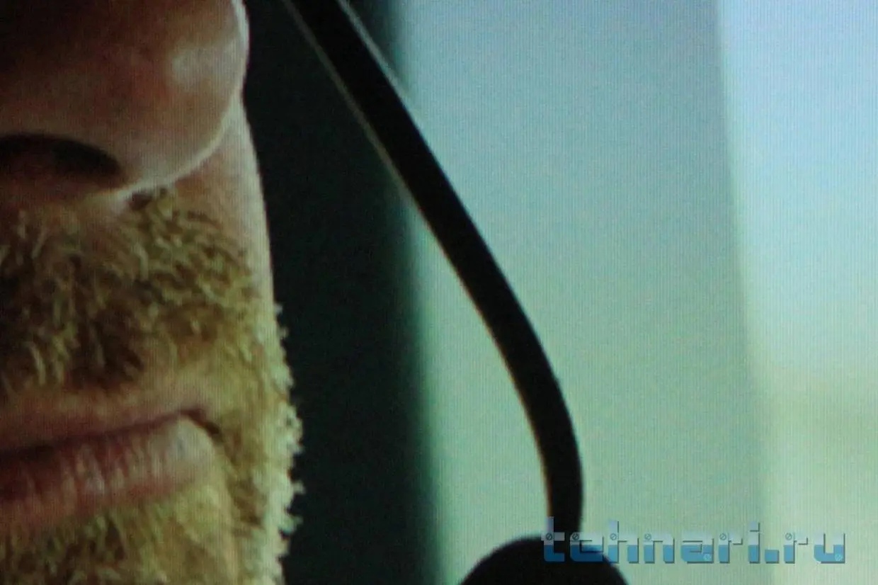

Пиксель развернут как ромб..И размер диагонального пикселя 2 мм...Как то не так Вы считаете..Можно увидеть на моих фотках экрана с линейкой...

Не понял?? Ага вот где собака порылась... У вас пиксель действительно ромб, а у меня прямоугольник......
Привожу фото в увеличенном размере и эта сетка это не ткань...
