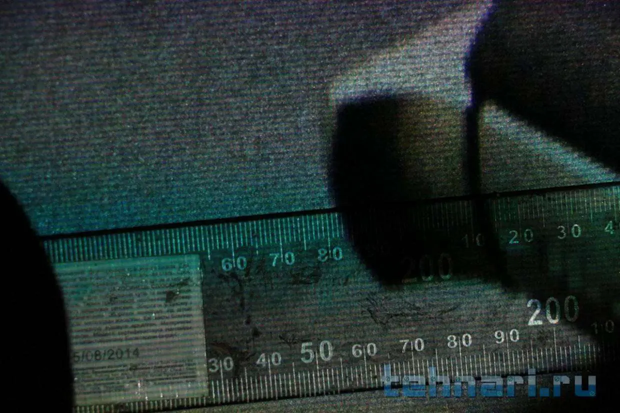

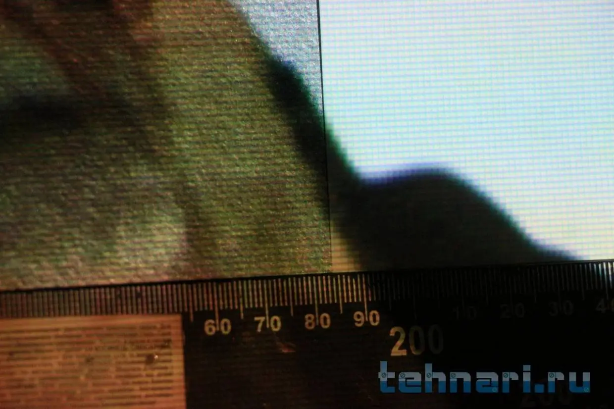

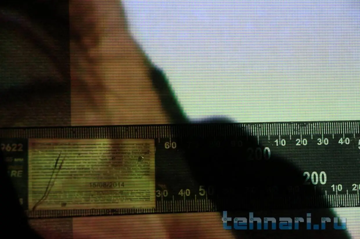

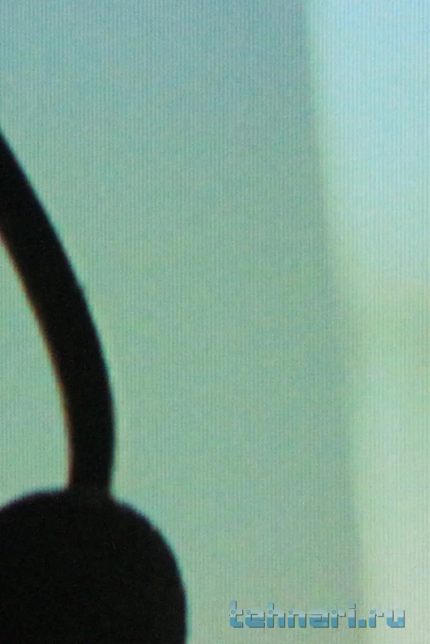

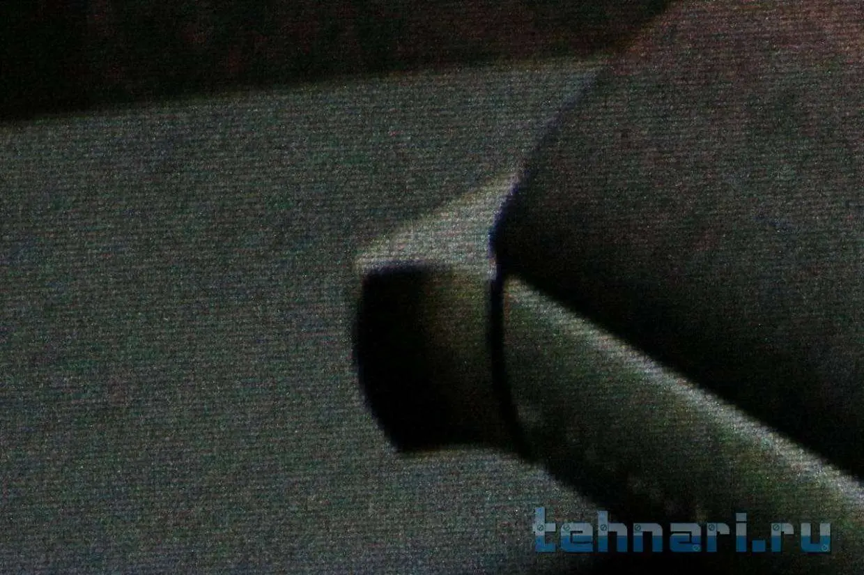

Ну вот смотрите повторю ещё раз.
На первых 2 снимках я закрыл свои предыдущие художества 1 слоем фасадной краски ВДАК 2180 + серый колер. Очень показателен второй снимок -нет разницы в фактуре белого листа и экрана.
На следующих трех поверх 1 слой отражайки
На последнем еще один слой отражайки...
Неужели вы не видите что даже одного слоя было достаточно чтобы появилась грязь. Не цветная как у Александра, а просто неравномерность поверхности, приводящяя к размытию изображения..
Прокоментируйте..
Крашу третий слой, через минут 30 выложу...
Да грязь то я вижу, я пытаюсь понять её характер. Выше я писал предположения по поводу цветных искр о которых так много написано.
Не цветная как у Александра, а просто неравномерность поверхности, приводящяя к размытию изображения.. Прокоментируйте..
Комментирую:
Изначальный рецепт который я приводил в теме это попытка воспроизвести краску Silver fire с форума AVS. Все их ингредиенты долго мной изучались и подбирались доступные аналоги в нашей стране. Там много обсуждений и модификаций данного состава.
На мой взгляд (взгляд моей супруги и друзей - один даже заинтересовался краской в коммерческих целях) все достаточно круто.
Я просто не могу понять откуда у вас грязь если отражающий слой абсолютно белый (именно по этому я разделил слои) слюда бесцветная а лак матовый?
При этом чем больше наносишь слоев перекрывая нижний можно прийти совершенно к белому экрану с колоссальной яркостью.
У меня остается только одно объяснение что дело в рельефе поверхности - слишком грубая фактура.
Я бы понял если бы красили серебрянкой которая дает металлический блеск и непрозрачные частицы, а так... не знаю...
Для меня очевидно, что частички слюды имеют не сравнимо более крупный размер, что и выявил покрас. Вы обратили внимание что нанесение обыкновенной водоэмульсионки ни как не повлияло на картинку в плане фактуры?? А вот нанесение слюда сразу меняет фактуру...
Т.е. и то и то наносится на одну и ту же поверхность(ткань), одинаковым способом....Почему вы упорно не желаете видеть очевидное..
Яркость да растёт, белый лучше, но картинка грубеет.
Надо просто заменить краску, не меняя специфики рецепта, вот что я пытаюсь вам втолковать...
