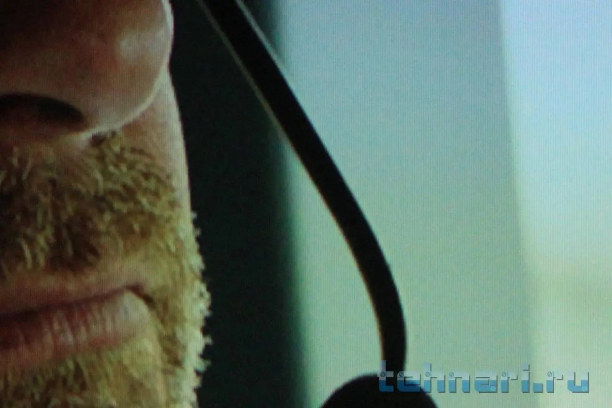

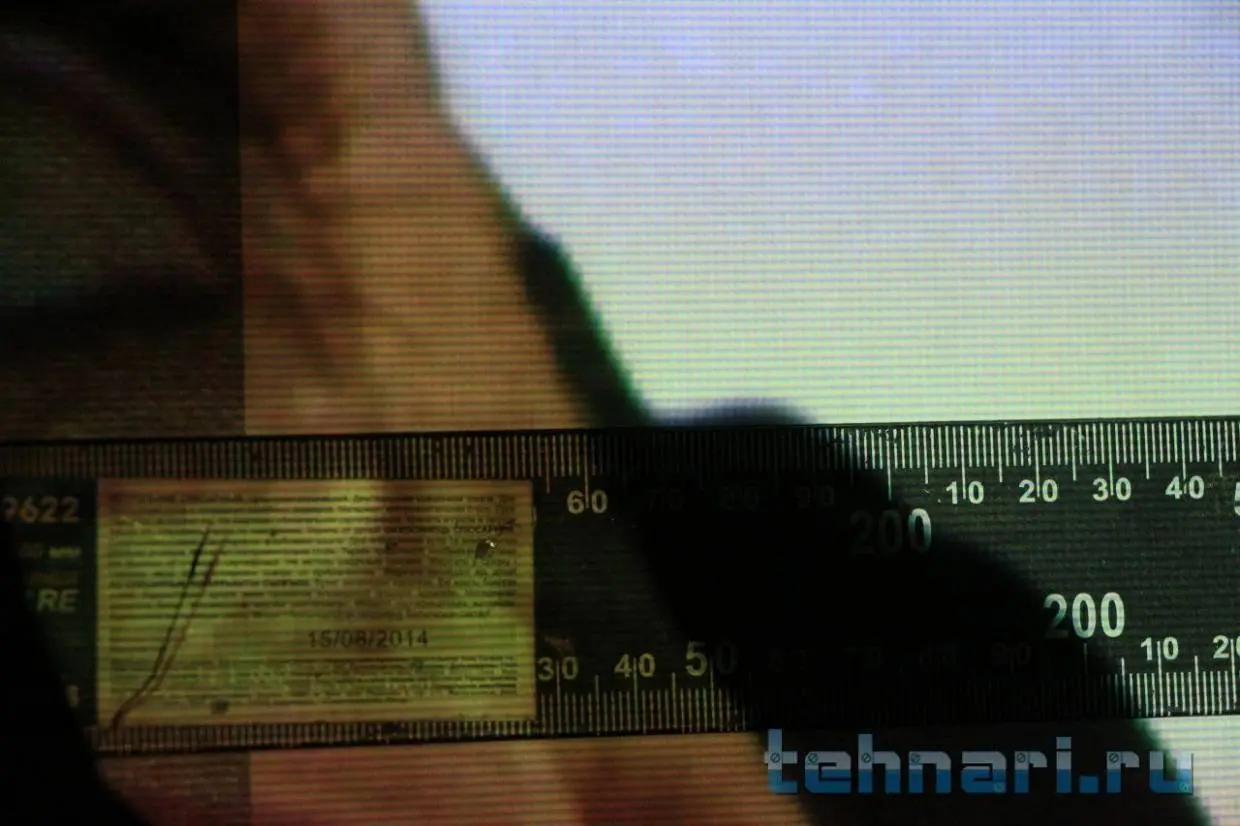

Привожу фото в увеличенном размере и эта сетка это не ткань...
У меня тоже DLP и тоже квадрат, хотя для DLP матрици стандарт - ромб

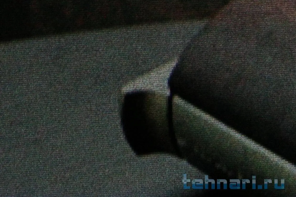

Теперь сравнимаем слой фасадной краски ВДАК 1080 и + сверху один слой отражайки....
Нанесено и то и то валиком в один слой...
Вот откуда вся грязь.. Слюда имеет слишком крупное зерно...
1 -снимок фасадная краска ВДАК 1080 и + сверху один слой отражайки.... , 2-крупно фасадная краска ВДАК 1080 и + сверху один слой отражайки...
3- фасадная краска ВДАК 1080
Думаю мы наконец выявили виновника грязи...

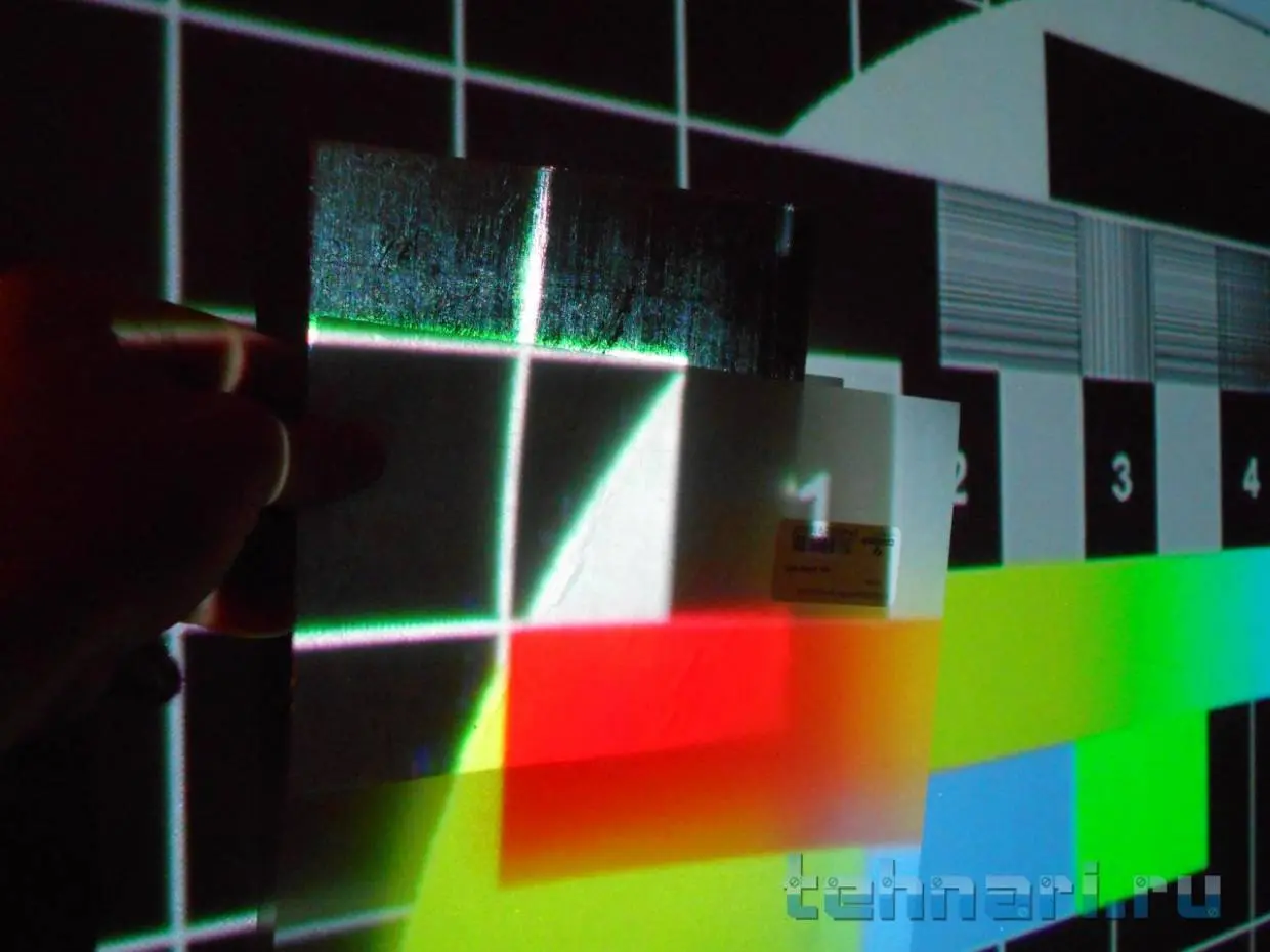

Фольга..Это и однородная и ровная и отражающая поверхность..кусочек фольги наклею на двух сторонний скотч и попробую сделать тиснение как на календарике переливающемся..потом часть заматирую для сравнения rustoleum..Пока такие мысли..
Я временно смотрю на экране из белой плотной лайкры, которую растянул до 3,2 Х 1,8 м. А под нее подстелил отражайку из пенофола. Так как пробовал светить на обычное зеркало и по верх тонкий целлофан. Днем засвет конечно на лайкре чумовой, но в темноте неплохо. Жду теплы времен, для экспериментов с покраской. За одно и проектор UNIC-40 сменю на более мощный. 800 люм маловато. :-(

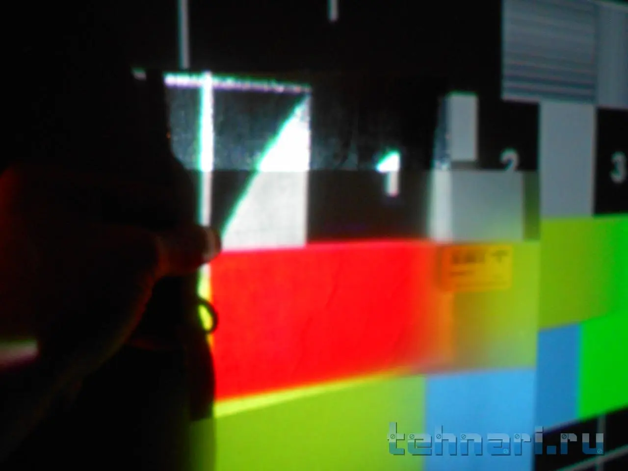

Сделал так на скорую руку пробник-фольга наклеена на двухсторонний скотч и самим календариком сделано теснение..Все коряво но работает..Сверху кусок матовой пленки..Завтра аккуратно все сделаю и днем прекольней тестить..Под углом из за микро структуры полос яркость сильно выше экрана(полоски вертикально) четкость хорошая...Если полоски горизонтально яркость падает..Радоваться думаю рановато ..Все перепроверить надо..

Парни у кого есть фольга повторите для проверки.. самой яркой стороной к проектору..Берём фольгу и обычный скотч,полосками с маттовой стороны фольги его клеим..Получается пробник ,потом календариком наносим путём нажима и движения в доль полос..останутся на фольге следы микро полоски ..Потом кладем сверху матовую плёнку и смотрим как это работает..
Если отражающие свойства от фальги будут высокие то сначала надо затонировать а потом уже матировать!!!! У меня такие мысли!!!
Картинка красивее чем на основном экране..Кто нибуть проверьте и скажите так ли это..Пока без тёмного слоя проверяем..Позже до работаем..
 Вот видео пробника из фольги..
