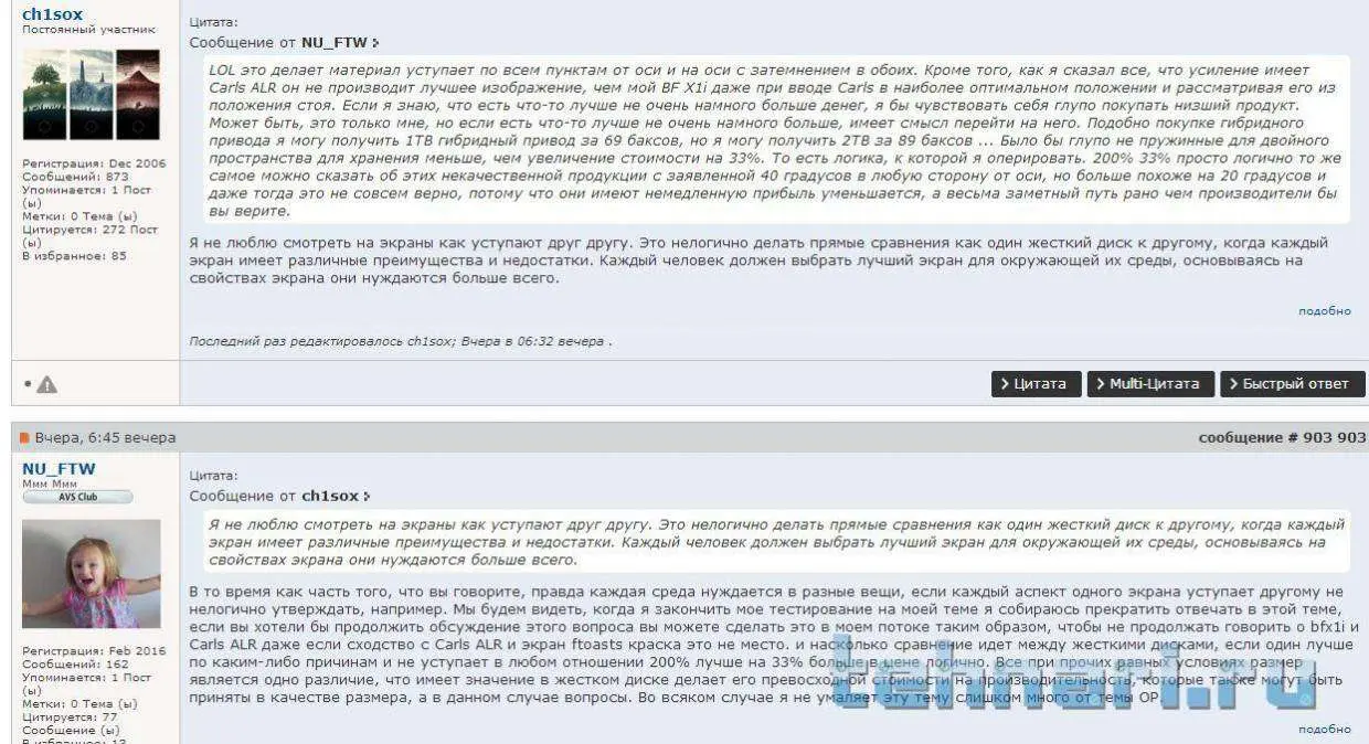

Всему виной какая то боязнь сделать что то не то и не так...И как предлагать какой то рецепт когда у нас проекторы разные,условия освещения так же(про дело вкуса вообще молчу...) Какой уже день идет на AVS спор у кого экран круче(каждый хвалит свою родную буренку..) И нечего на других смотреть...
