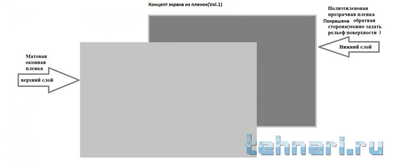

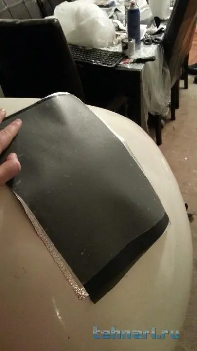

voldemar72664 нарыл пленка для ткани...Но у меня появилась другая идея-поскольку пленке нужна гладкая поверхность то предлогаю клеить матовую пленку на полиэтилен,но с обратной стороны полиэтилен можно покрасить(на удивление краска держиться крепко...) Так можно подобрать нужный состав смеси(для приличных углов) ...Ну и цвет соответственно какой захотим...Как Вам мысль? Меня натолкнуло на это капли краски на полиэтиленовой пленке(стал присматриваться...) Так же слой где краска от будет внутри экрана и поцарапать слой не реально..Ну не знаю получиться такая фишка...

voldemar72664 у Вас есть же кусочки матовой пленки,сможете малелький кусок на полиэтилен наклеить а с обратной стороны отражайку на полиэтилен нанести..Так чисто для проверки...Либо обе матовые пленки соединить клеевым слоем и одну покрыть краской..Мне сдается это перспективное решение..Как зафиксировать краску я уже придумал(на случай от царапин..

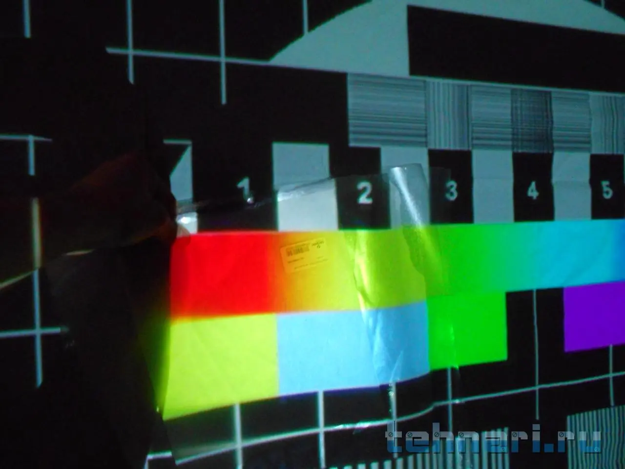

Пока будет сохнуть основной экран похимичу с пробником из полиэтиленовой плёнки..Я больше чем уверен все должно получиться..
Надо проверить еще можно ли клеевой слой у матовой пленки покрасить..Сделал пробник(пока все сохнет) Фотки будут...:nasos:
А что даст рельеф из краски с обратной стороны экрана? Он для света будет почти не видим.

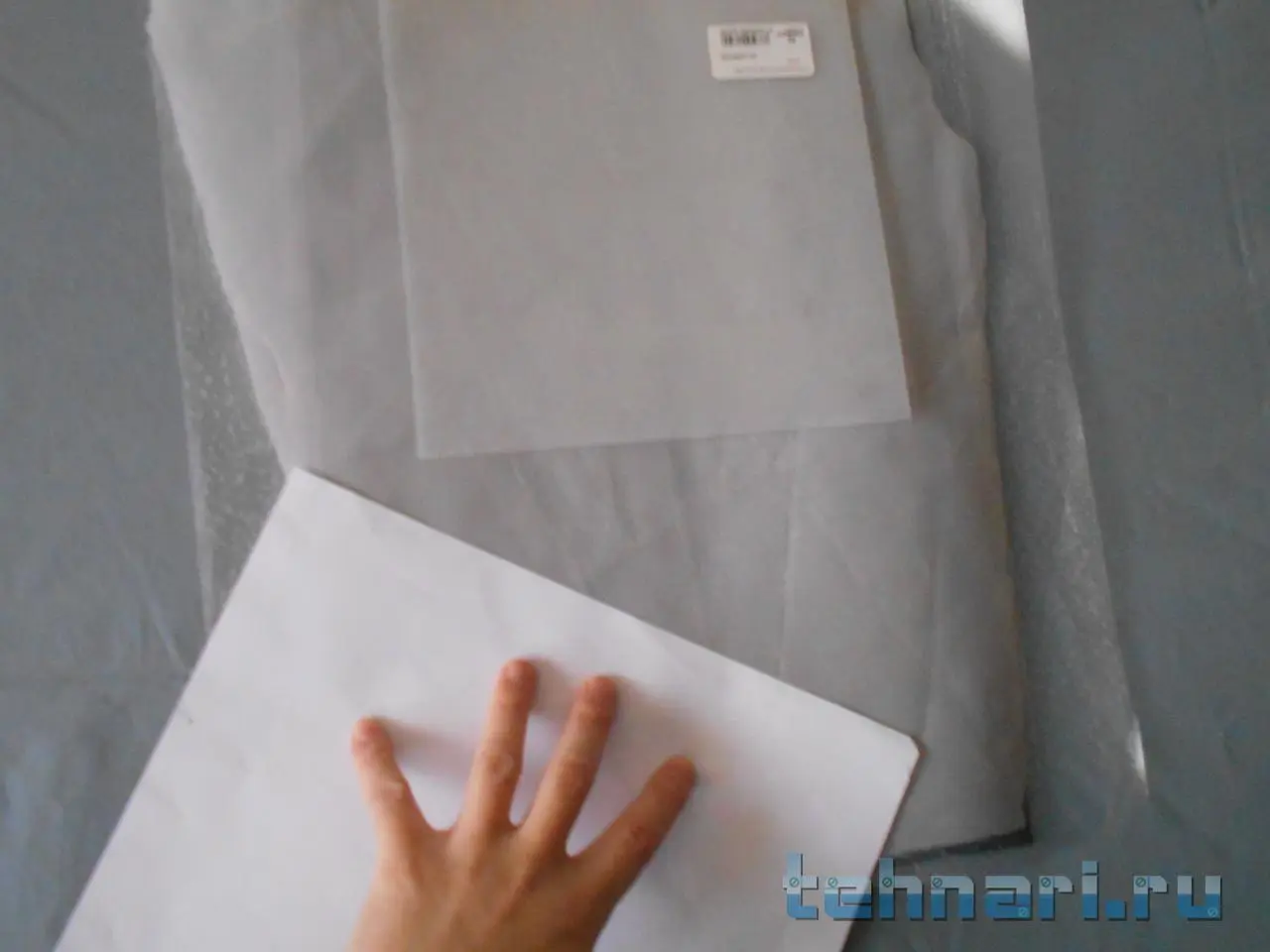

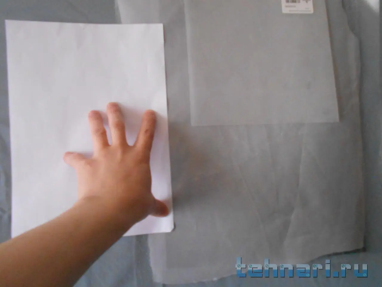

Вот пока только прикидываю что к чему но полиэтиленовую пленку реально покрасить..Пробник и а4...

Himick рельеф дает широкие углы(именно в этом у пленок проблема..)Была проблема..

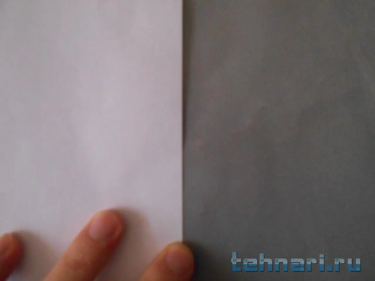

Краска не самая яркая(гуашь серебряная фирмы луч) и добавлено не много черной краски(это остатки старой смеси..) Черный фон сзади пробника...
Фото пробника и а4 цвет...

Сразу плёнку и надо тогда уж красить, или плёнку на тонировку а тонировку отражайкой, только всё это ерунда, я ж не так давно писал что пробовал световозвращающую наносить
voldemar72664 чем ерунда? Это работает и не плохо...Я позже подберу яркость и надо подложку так же подобрать(белая подложка усиливает белый а черная соответственно черный...) Но выглядит очень сносно..

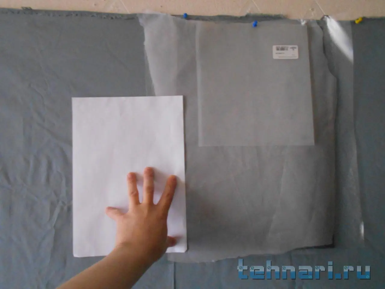

Парни что для Вас это светлый экран? (пленка имеет глянец,но будет матовая вечером..) Выглядит очень не дурно... Углы обзора шире по горизонтали или если повернуть то по вертикали шире...Надо еще обмозговать кое что...Фоткал за окном солнце в комнате светло...
    15.4 KB · Просмотры: 51
voldemar72664 вся конструкция базируется на обычном дешевом полиэтилене(пленка для парника) Что бы это все выглядело более красиво конечно поверх полиэтилена надо нанести матовую(полу матовую)пленку -роль матовой пленки больше эстетика..... все и без нее работает...(покрою глянцевую сторону пробника спреем Rustoleum matte finish..Это уберет глянец,но прозрачность будет примерно такая же...)По этому фирменная матовая пленка должна иметь хорошую прозрачность...

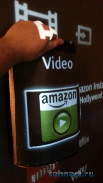

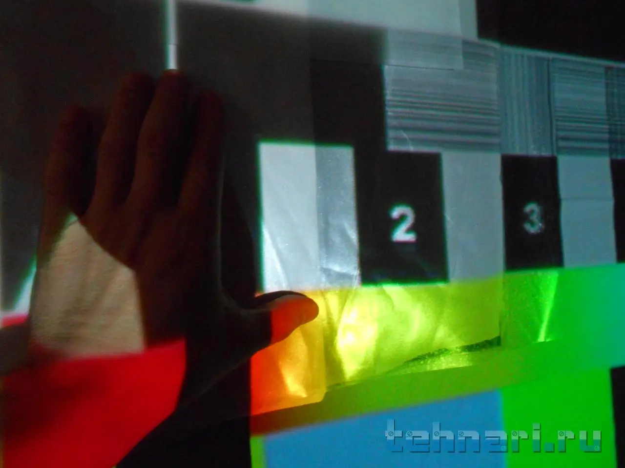

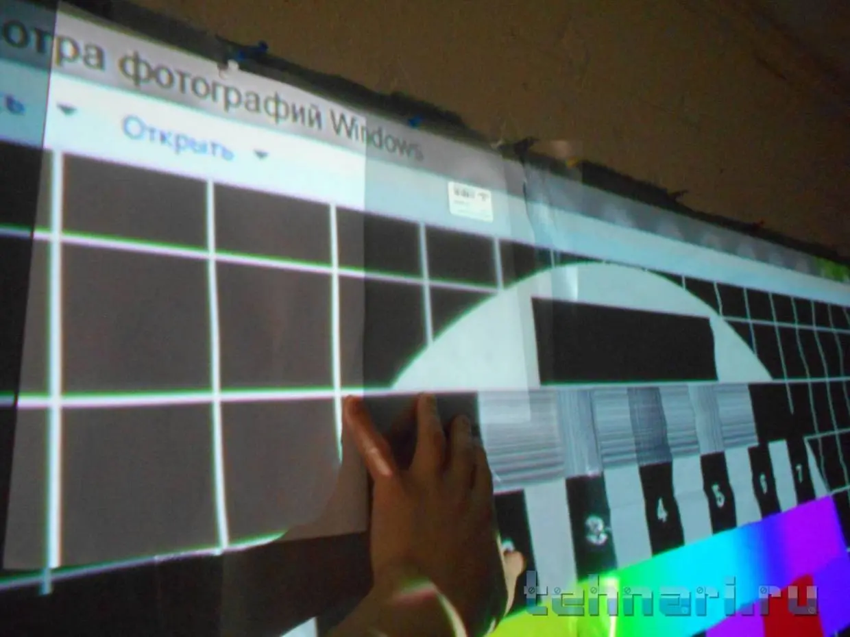

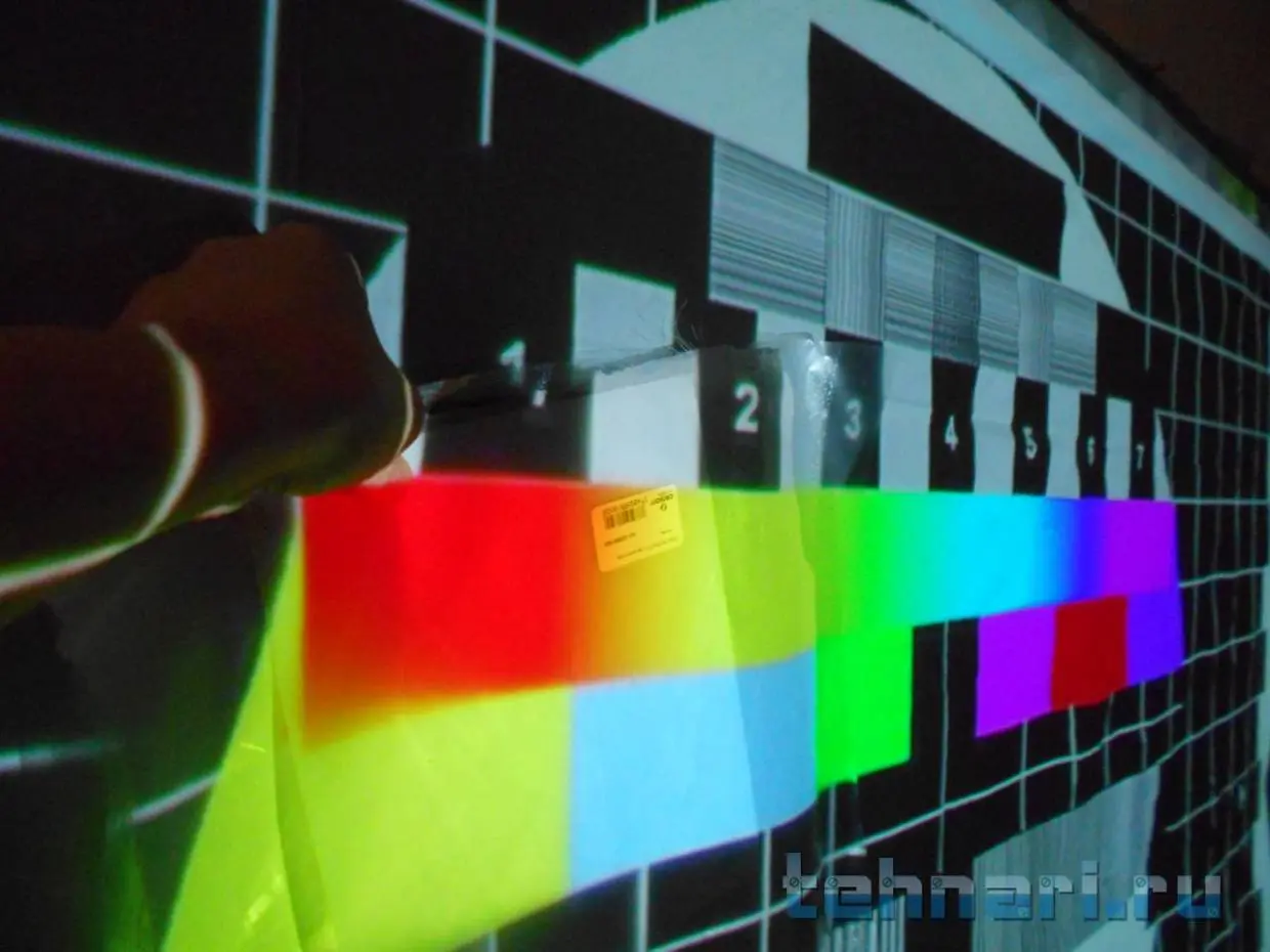

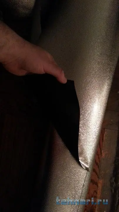

Вот материал!!! И рельеф есть и отражает!!! на нём ткань чёрная и потом матовая плёнка!!!
    26.6 KB · Просмотры: 136
    16 KB · Просмотры: 109

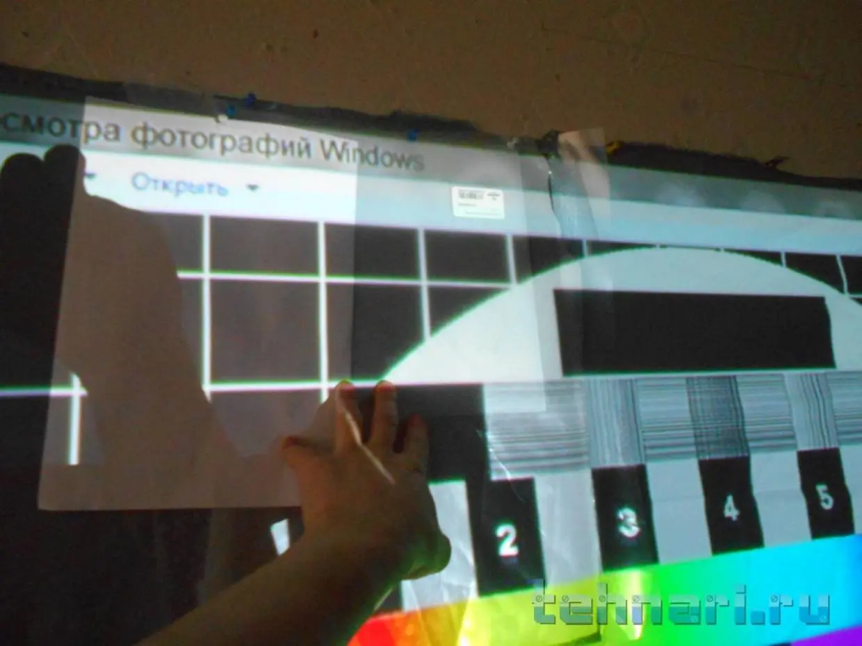

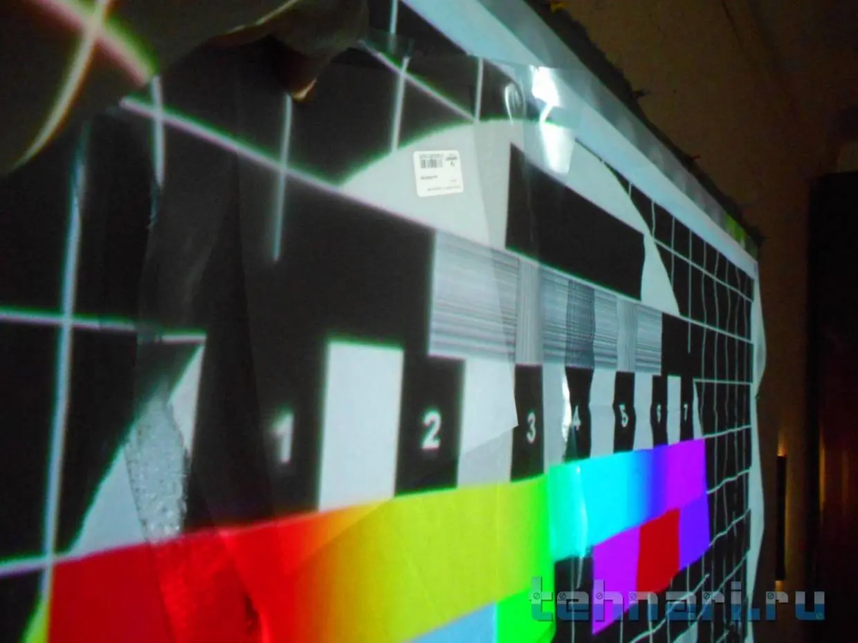

Вот под проекцией!!! работает не хуже зеркальной плёнки!!! кСТАТИ ЧЁРНЫЙ МАТЕРИАЛ СКОРЕЕ ВСЕГО ТЮЛЬ МЕЛКОЯЧЕИСТАЯ!!!!
    14.3 KB · Просмотры: 107
Причём я думаю ткань можно взять не чёрную а серую! Экран будет в разы светлее!!!
DECIDE сто пудов белый просто убит...Либо углы маленькие...
