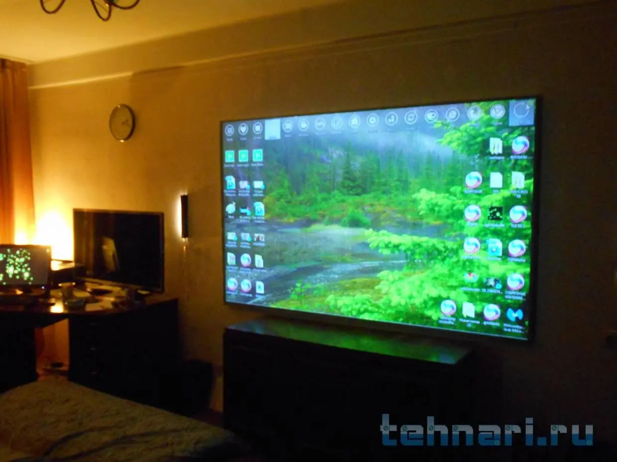

Himick нет на краску не клеится пленка...Матовая пленка должна быть приклеена к прозрачному полиэтилену с запасом на загиб(к твердой основе если будем крепить всю конструкцию...Если же нам вдруг нужен мобильный экран то без жесткой основы(свернули в рулон и под мышку.... на дачу..)
Тогда СТОП!!! Если пленку клеить на полителен, значит краска изнутри. И в этом случае поверхность краски роли не играет (ее рельеф) Она просто сольется с полителеном и придаст ему свой цвет. Правильно?
А мобильность меня не интересует. Я наверно буду делать вогнутый экран и мягкую подсветку, но уже за ним.
Himick нет на краску не клеится пленка...Матовая пленка должна быть приклеена к прозрачному полиэтилену с запасом на загиб(к твердой основе если будем крепить всю конструкцию....
Я бы не загибал, а крепил у самой кромки края и сверху это все накрыл тонкой рамочкой, которая все это дело спрячет и придаст эстетики.
Но я планирую все это приклеить каким то образом, ну, скажем к стене. Что бы это была жесткая конструкция. Тем более если делать вогнутый экран.
Himick еще как рельеф играет роль..(именно это регулирует углы обзора а не пленки там всякие...Вот этого не могут понять большинство людей...А поскольку все слои прозрачность имеют(кроме черного) то на картинку соответственно влияют своей отражательной способностью.. Краской мы еще яркость можем менять..Так как если большое усиление задать то и сам черный вымывается..Но кому то нравиться именно яркое изображение (почему бы нет?) Тут надо сочетать и яркость и уровень черного..Но вот по этому должны изменяемые быть свойства(не так что купил и вместе клеил..) Под свою систему подобрать нужно...
Himick Я по ряду причин не хочу вогнутый экран(это будет сильно отражаться на геометрии ,тогда нужно применять специальный софт,а в PS3 софт этот не впихнешь...)Дочь любит на приставке играть... А лист для жесткости все же нужен,более ровный экран будет...Я сотовый поликарбонат буду использовать для жесткости..
Ты меня запутал совсем! :-(
Я про рельеф и сам прекрасно понимаю, но тогда нужно красить не полителен, а какую то еще поверхность! К которой клеить полителен с наклеенной матовой пленкой.
А если покрасить полителен, то рельеф краски уже не будет работать, ведь он на полетелене со стороны проектора будет просто ровным.
Вогнутость экрана должна соответствовать выпуклости линзы. Тогда все должно работать как надо. И про какой софт идет речь?
Himick Вот это правильный вопрос..Так Вы скоро получите ответы на все вопросы..Вы главное поняли.....Вглядитесь получше в фотки(что за материал Вы там видите?)
А софт так же описан в теме там и ссылка была(прога платная...)В бесплатном режиме не сохранить настройки(поломанную прогу я не нашел...) полная версия около 200$

Где фото? По этому и спрашивал про слои, каждый по порядку. Что бы не путаться в конец. :-(
Я планирую из гипсокартона мутить экран. Он и жесткий и ровный по сравнению с поликарбонатом. А вогнутость буду мерить уже по новому проектору. Возможно экран выйдет не идеально прямоугольной формы. Это нужно будет выяснить опытным путем.
Вот главное от чего мы начали...Но кто первый до этого додумался...?(Увеличьте фото,а то как то не пристойно выглядит...)
    20.2 KB · Просмотры: 121
    16.7 KB · Просмотры: 97
В посте 8213 тяжело что то разобрать. :-( там все сливается в одно целое. Видно экран, лист А4, и сендвич. Что из чего не разобрать.
В 8215 вообще ни чего не понятно. Налита видимо краска на что то черное.
Мне не нужно гадать, я прекрасно понял и уже давно, как должен работать экран! Просто не нужно меня запутывать!
Просто как можно покрасить полетилен рельефом к лампе, если на его ровную поверхность клеится пленка?
Himick можно покрасить....Позже все опишу....Там нет великого секрета...
Я так то уже надумал один сендвичь и описывал его, но с применением черной тюли. Я хотел замутить формирование картинки на лицевом слое или близком к нему. Что бы усилить картинку отражением от последнего слоя.
Но Вы решили эту задачку по проще и картинка формируется внутри экрана. Но в тоже время решили меня запутать. Зачем, не пойму?

Вот и я про этот бардак думал, когда задумывался тоже красить пистолетом. А в проекте экран в пару раз боле вашего! И срача будет в разы больше. А главное нет времени этим заниматься, вернее растягивать. Вот надеюсь, что скоро мои страдания на работе прекратятся и будет больше времени на все. Тогда и займусь в плотную. А пока только теория. :-(
Здорово смотрится ваш экран! Даже сказал бы, что светится!!! :-) Рад такому результату!
Все экран вернулся на родное место...
А я так и не понял что красил, чем красил и каков результат?
Опять вы парни начали за все хвататься: тюли, тряпки, пленки, вот теперь и полиэтилен ещё появился - какой то кошмар
Эх,кто-то имея всё оборудование и профессиональный навык не хочет денёк на покраску выделить и получить отличный экран по рецепту DDREDDa,а кто-то мучается от того что раза 4 уже перекрашивал свой главный экран в гостинной жалким подобием пулика.Всё мечтаю подкопить денег и купить себе наконец-то компрессор и пистолет,и по-человечески один раз покрасить,убраться и забыть,наслаждаясь результатом.Завидую вам....
