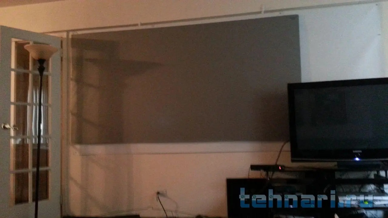

Чем плох этот вариант то???? мОЖЕТ У НЕГО И НЕ ситец, НО название ткани он не говорит, но то что выложили то работает!!!

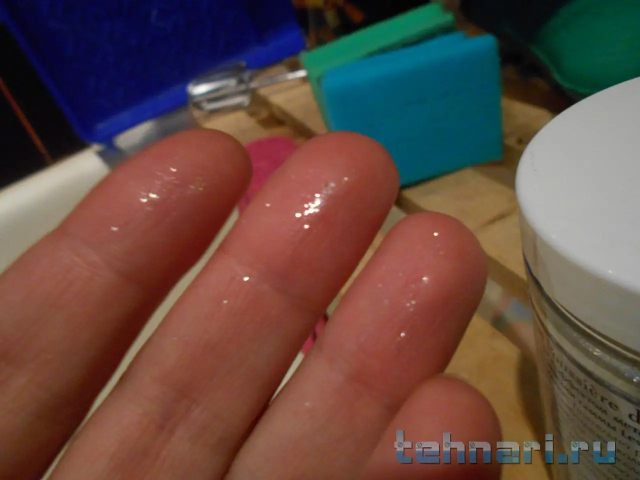

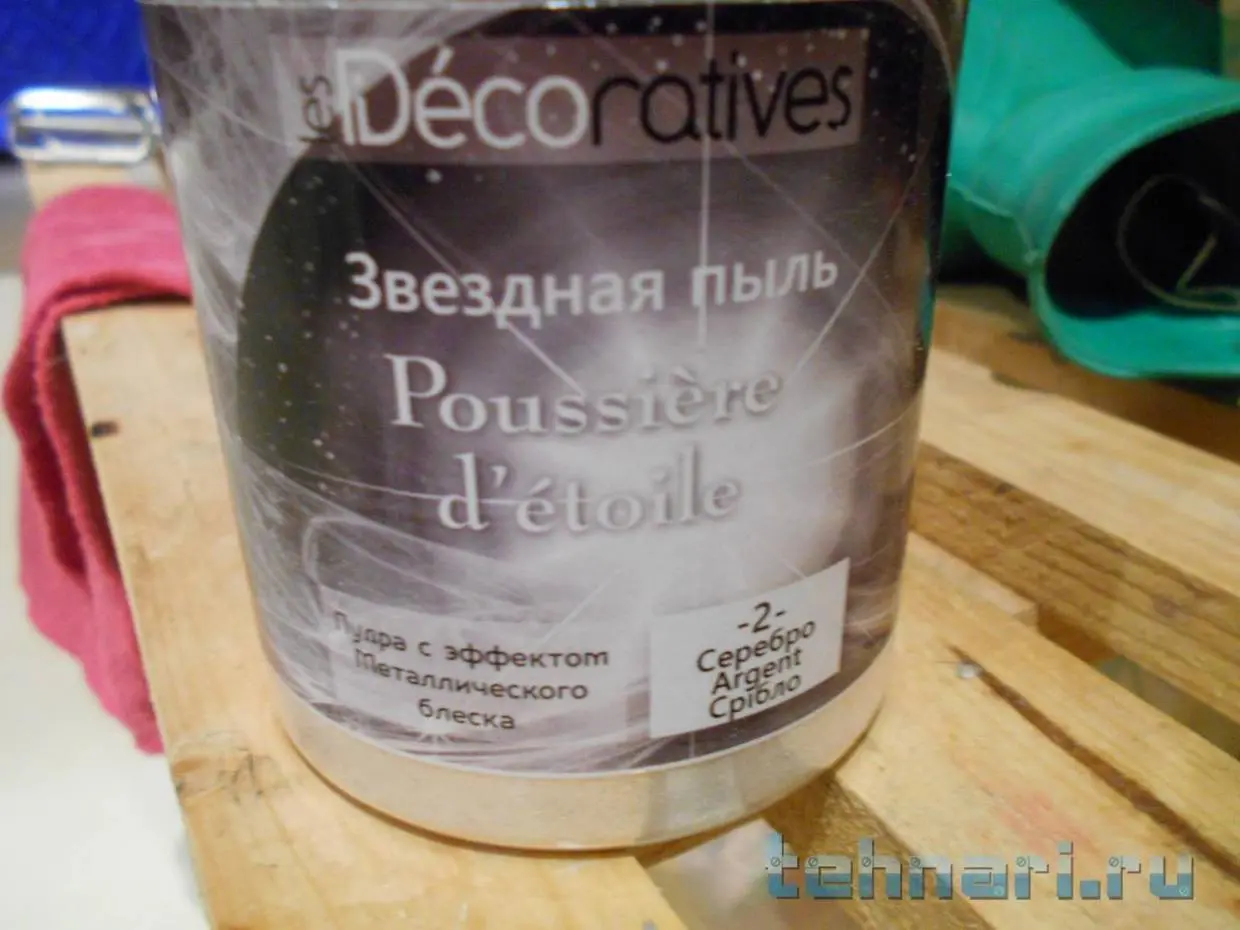

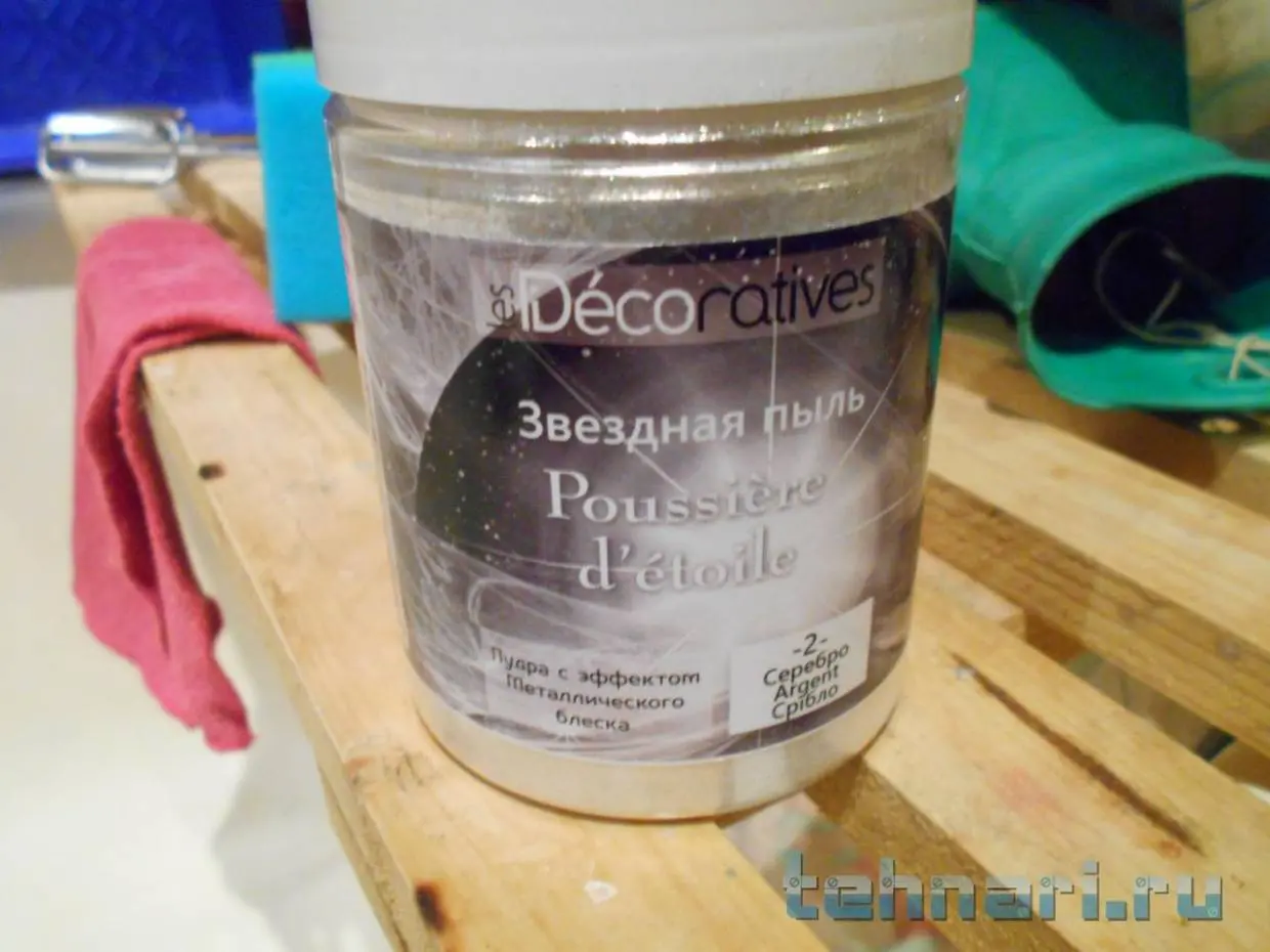

DDREDD нам вообще зачем нужен черный слой? По сути так мы придаем оттенок серого,но не путем подмешивания черного в перламутр,а послойно...Я вот собсвенно к чему веду-VGT белая перламутровая в составе имеет белый пигмент.И это снижает уровень черного.Я купил (Пр-во Франция) пигмент(дорогущий..1800р) Но сияет как Mixol...Это пудра концентрат 100 гр в банке сияет именно белым(частички мне в магазине показались крупноватые но про Mixol ME2 я так же думал..Частички имеют прозрачность....Буду пробовать ,дома посмотрел под проекцией (Вау!!!),звездочки не такие уж и крупные(но вблизи конечно да..)Сияет очень ярко,отпишусь что получилось...

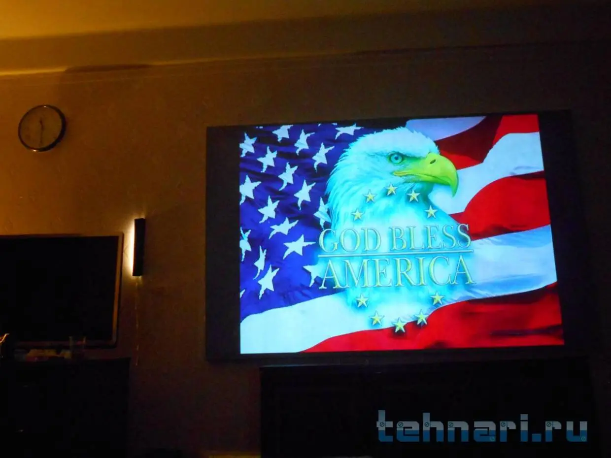

DDREDD да я так же думал но на деле таких жутких звезд нет...Зато яркость штырит по полной!!! Снимал на минимальном потреблении..
Состав-15ml концентрат+вода 1000 ml+клей обойный KLEO 140ml(сделал погуще..)
Смесь полупрозрачная и если на темно серую ткань наносить будет красивая картинка...Наносил валиком через тюль( через 20 минут тюль аккуратно снял..)
Пока еще влажный экран,лучше видно позже будет...Белый выглядит очень красиво...Нанесен один пока слой...

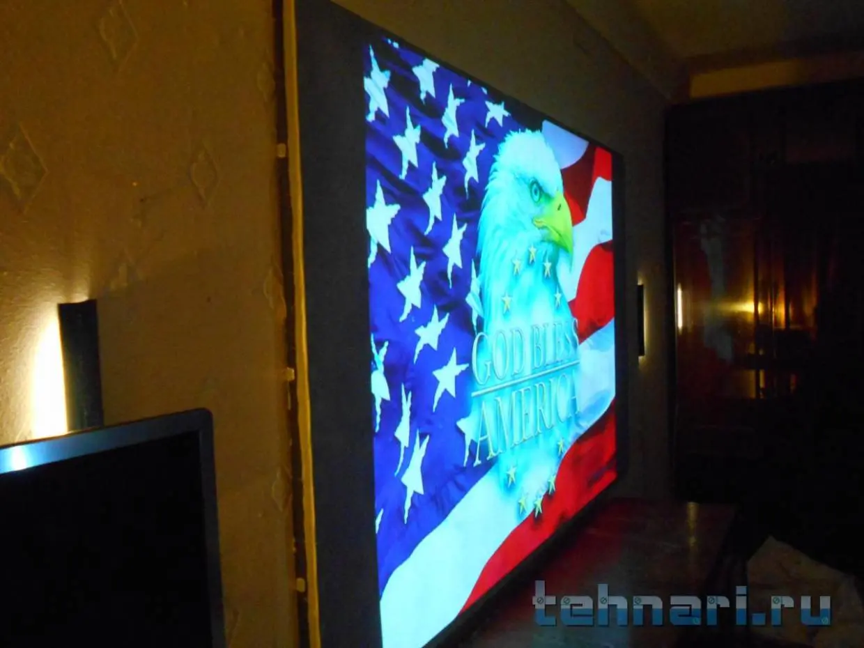

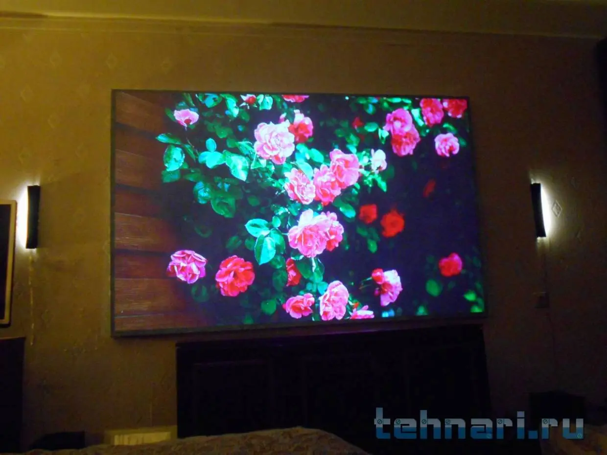

Знаете вот странная штука пигмент вроде бы очень яркий а углы не срезает...Не под большим углом конечно яркость ниже но когда начинается падение яркости это за пределами мест просмотра...Да по сути это аналог Mixol Me2...
DDREDD не с какими серебрянками это не сравнить..Яркость потрясающая..Про чёрный пока трудно говорить экран влажный но я уже вижу прирост ,картинка смотрится отлично..

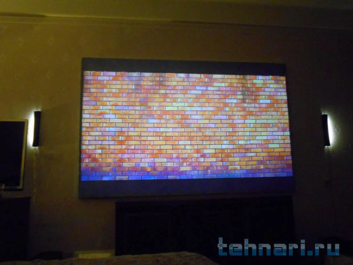

DECIDE да там заумного нет не чего накрыл экран проглаженной тюлью и покрвай по тихому..(без шума и грязи...) Только тюль хорошенько прогладить!!!! любая складка в виде полос будет...И снимать быстрым движением без остановки(как старые обои отдирают -хоп и сняли тюль,если остановиться появится огромная полоса...)
Не знаю но мне кажется мой рецепт не сильно мудреный и в общем доступный...

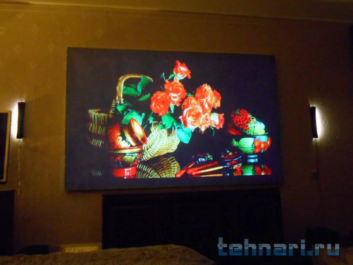

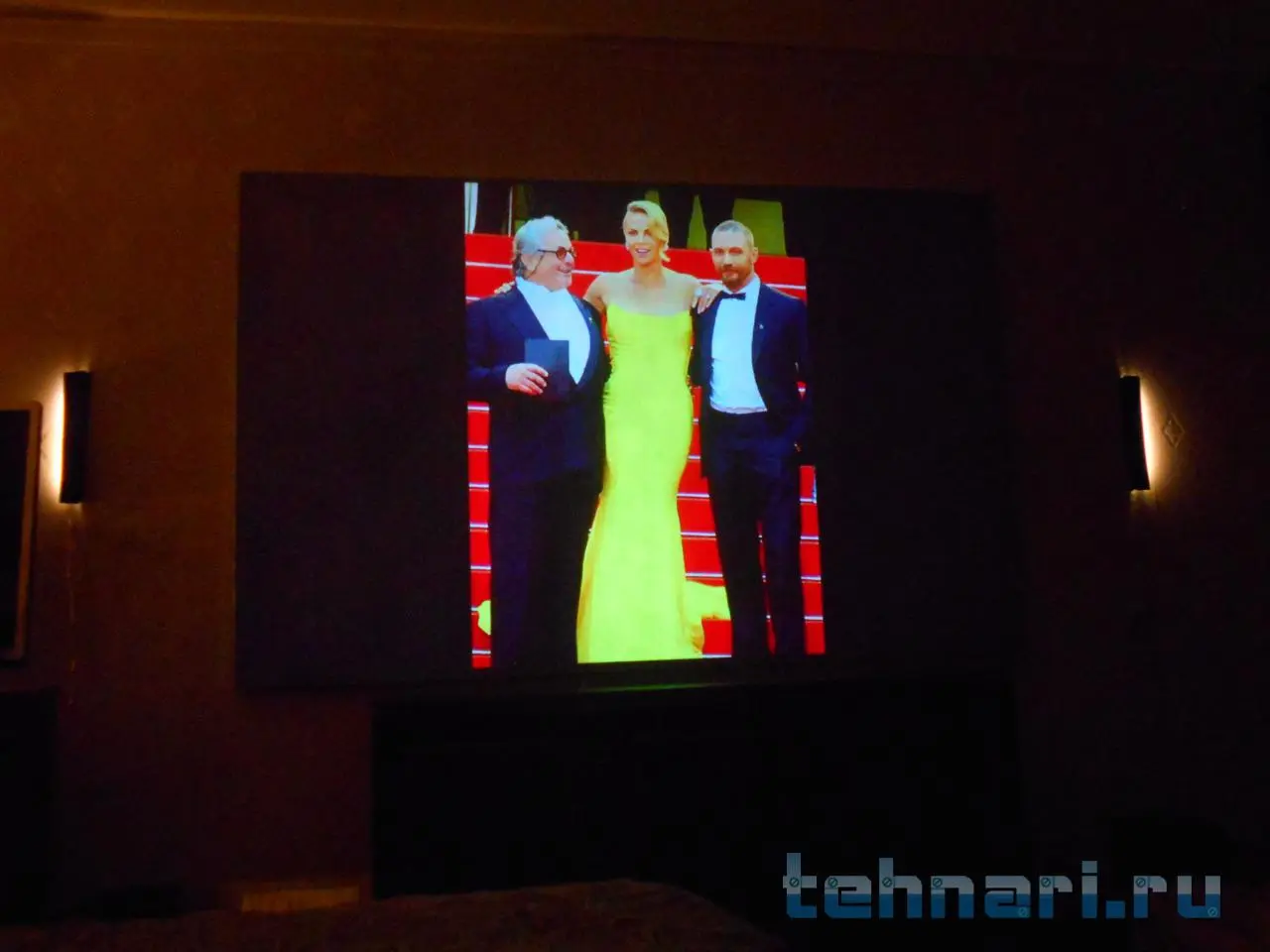

Если говорить про звездочки я их лежа на диване вообще не вижу,ну если с метра или в упор смотреть то да..Я не знаю считать это минусом или нет но по мне так отлично..У гуаши серебряная(Луч) специально сравнил,зерно точно такое же но более блеклая картинка..У Mixol мне кажется зерно разного размера и попадается крупные частички но их так же не особо то и видно...Я специально убрал и состава и База(D) и Mixol(25) белый что бы посмотреть как чистый пигмент в клее сработает..Потом когда окончательно перекрою экран(есть косячки мелкие..) пофоткаю ..Я прежние слои размыл и разводы видны..Надеюсь это скроется под слоями...
Ту яркость которую добивался DDREDD путем лака и его блеска(так же металлик в черном).....можно получить именно таким образом с помощью этих пигментов..Да цена конечно кусается(ну что же поделать..) При сравнении видно насколько тусклое отражение у VGT белая перламутровая..Вообщем MIXOL ME2 и последний Французкий пигмент показали самый лучший результат(при сравнении с прошлыми смесями)
Проектор настроен на энергосбережение и я визуально вижу на сколько сильный прирост у картинки если сравнивать с просто тканью

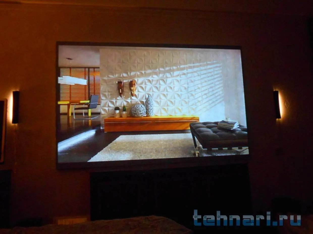

sirius1111 Здравствуйте!!! Да яркость это конечно же очень прекрасно но то же до какого то предела...Далее просто черный начинает светиться...Я по чему свыкся с мыслью что усиление экрана лучше что бы было чуть меньше 1.0 ,вполне нормально смотрится в интервале 0.7-0.9 ,в темноте так черный лучше выглядит...И проектор сильно насиловать не хочется он и так настрадался...
В целом смесь работает ..Я хочу подольше выдержать и посмотреть потемнеет ли клей(что то такое замечал) как яркость уменьшается..Но на сколько помню клей обойный не особо зеркалит только в первом покрытии и дальнейшие слои могут глянец прибавить...Ну буду наблюдать..
sirius1111 да на видео не видно падения яркости но если это замечают глаза это плохо...У меня наоборот фотик так темно видео снимает что как в пещере сижу..А фото тоже на ярких сценах затемняет а черный фон снимаешь он засвечивать начинает..Хотя стоит все на автомате...
И пленку типо фольги это не поможет ...будет пятно по центру экрана а к углам еще больше упадет яркость..Вам скорее всего поможет или ткань или покрашенный отражайкой тюль..На удивление углы будут широкие и яркости прибавиться уж поверьте(тюль пр-во Турция очень мелкая сетка,полиэстр..70 руб метр погонный при ширине полотна 3 метра..) Красить тюль надо (разглаженную утюгом!!!!!) разложите аккуратно на пленке типо полиэтилен и крастьте валиком...Можете тюль не отдирать а вместе с полиэтиленом с зади своей пленки закрепить...Ну придумаете..Работать будет гарантирую!!!!
