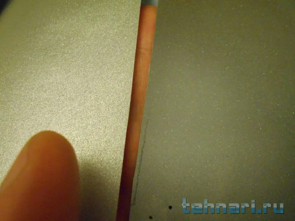

Александр, а структуру ткани с каким то предметом сфотографировать можете?
Если будет вариант взять 1.5-2 метра шириной такую ткань с кем нибудь, я за! Сам из Москвы.

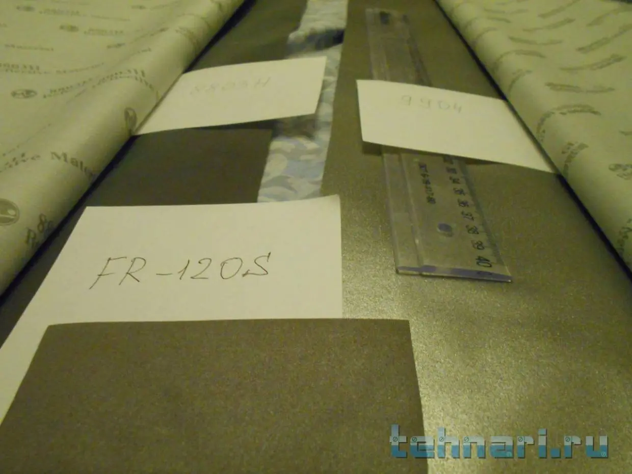

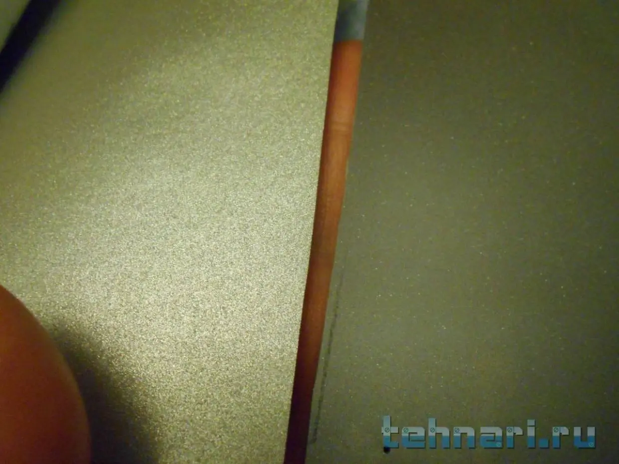

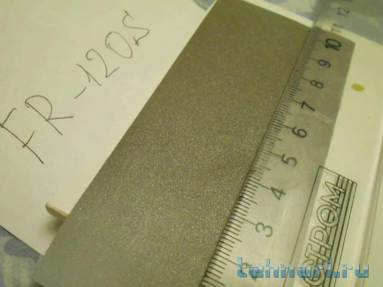

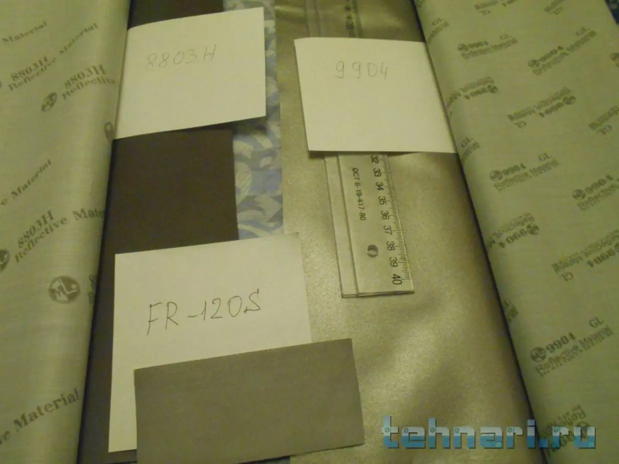

И так рассмотрим детально образцы...Первый будет FR-120S (рулона не было,это временно...Отличный белый,более широкий угол,по цвету ткань более плотная,огнеупорная,светлее чем 8803H)
Фото с приближением на сколько фотик может(извиняюсь..)

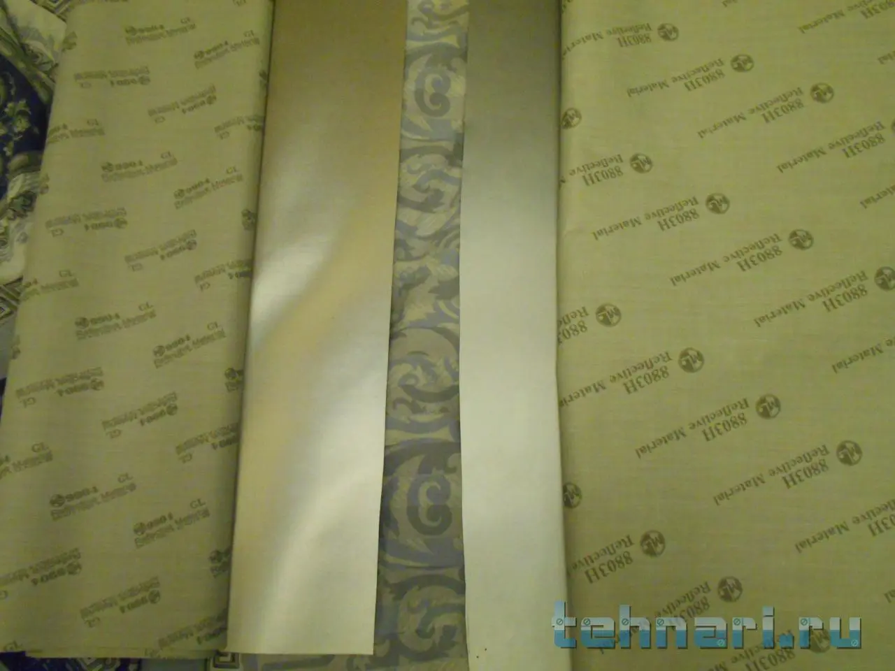

8803H более темная на вид ,более мелкие частички, ткань матовая,основа более мягкая в сравнении с FR-120S,работу видели на фото и видео...) Очень хорошая яркость ,приемлемые углы для 4 человек(зона просмотра 2.5-3 метра то есть метра по полтора от самого проектора...)

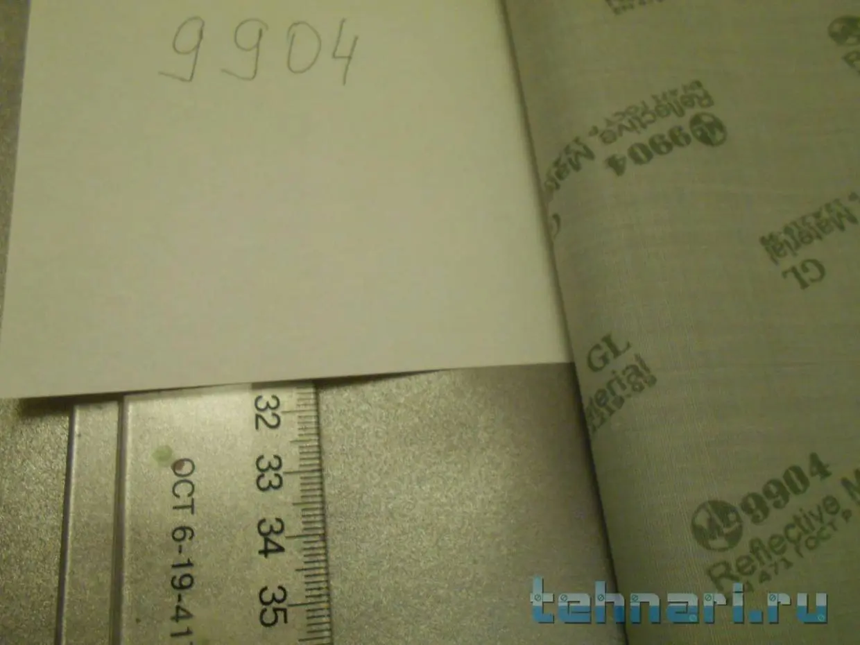

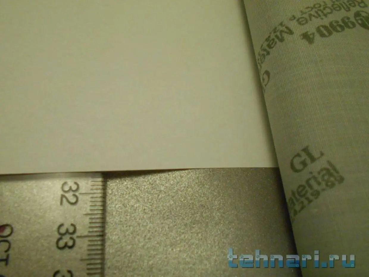

9904 материал еще более светлый на вид чем остальные образцы,более грубо выглядит фактура,ткань тонкая,Но сказали самое высокое усиление..Посмотрим в сравнении при проекции...Более похожа на серебристый экран.

Итог самая темная по внешнему виду 8803H...Так же отмечу самое незаметное зерно(чисто визуально) Пока по внешним признакам этот образец больше по душе...Очень хочу большой образец FR-120S он так же имеет вполне красивый вид и то что материал светлее может и хорошо..(у него белый очень красивый)

Я думаю надо рассматривать 8803Н и FR-120S. Саш и потом более детально надо обсудить что ты имел ввиду для перекрытия слоя для понижения яркости??

DECIDE да 9904 проиграла тест..Более у нее грубая картинка хотя яркость не заметил что выше чем 8803H. Визуально мне кажется что яркости многовато но может только пока такое ощущение...8803H самый подходящий для звания -Черный экран...Видео пока грузиться..Сами все увидите...Himick все так и сделано образцы рядом друг с другом...Имейте терпение пока 44 % загружено.А сразу не сделано(дождался темноты за окном..)Да и днем не особо было время...Магазины там туда-сюда..Парни в темноте я увидел на сколько широкие углы обзора я не ожидал этого от шариков...
Могу сказать одно в темноте 8803H вообще черный и при этом отличная яркость.:tehnari_ru_509:
