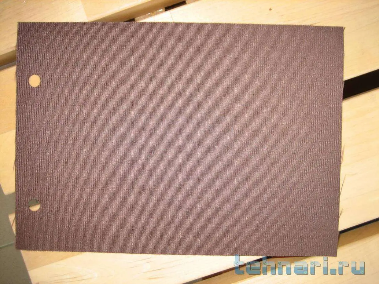

Александр, по моему структура очень зернистая и цвет как мне кажеться будет отдавать в зелень!

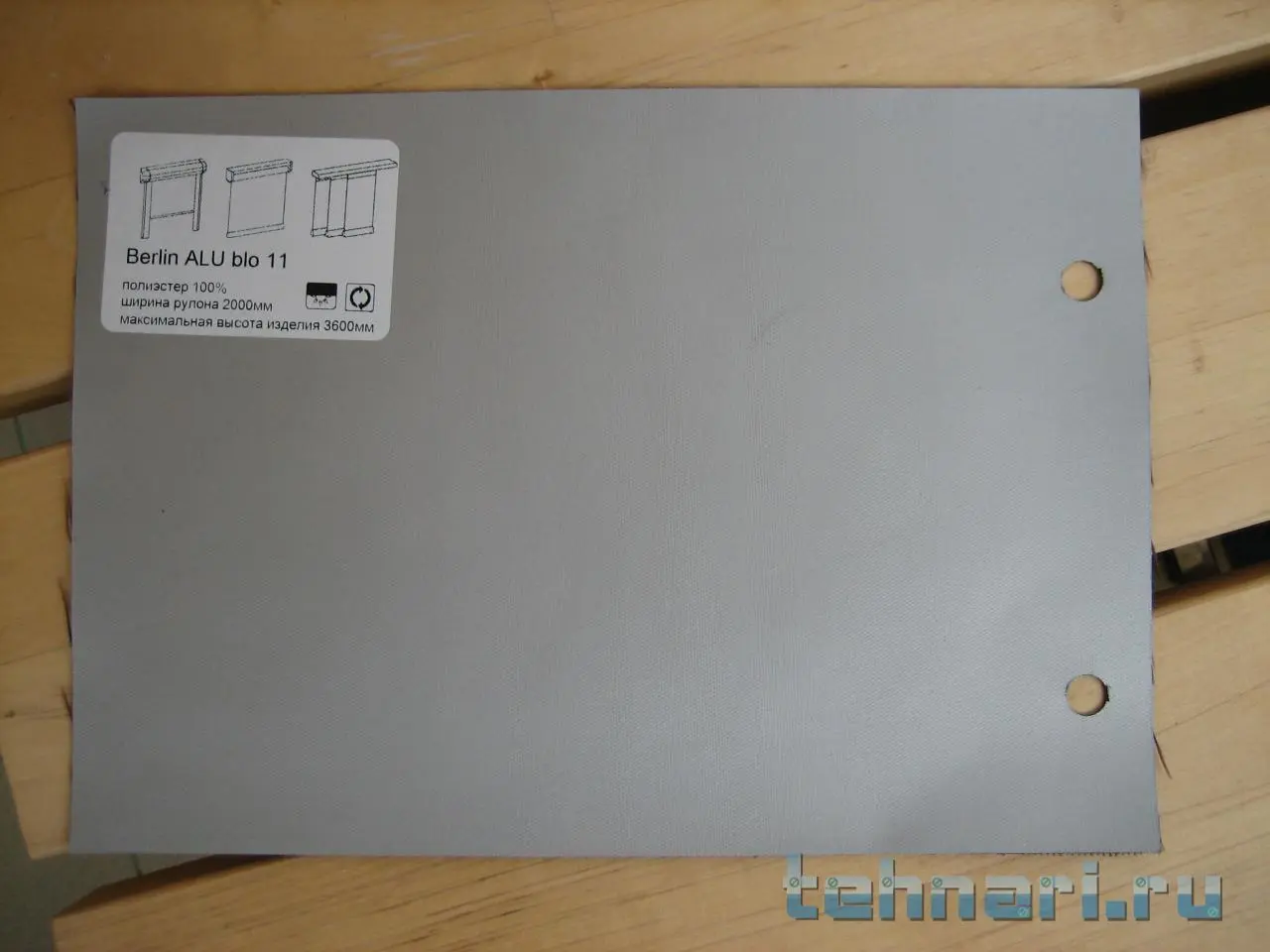

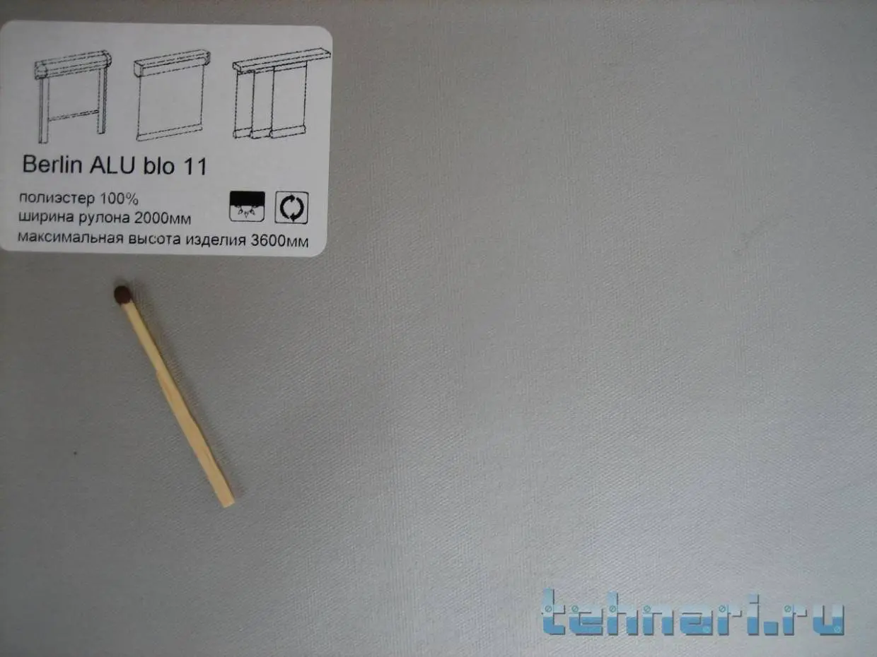

Материал называется Berlin ALU blo 11.Это блекаут с одной стороны ткань , с другой - аллюминевое напыление.Попробую прикрепить фото образца, если получиться .Что то выдает ошибку...
Мне кажеться этот материал Вам больше понравиться....И с размерами проблем нет...Углы примерно одинаковые,в сравнении с Вашим материалом, но картинка более мягкая и яркость уменьшается с измененим угла более мягко...Горячего пятна нет вообще...Черный на одном уровне с вашим .В вашем варианте ткани мне не нравиться цвет и структура...Кстати об этом материале вскользь писал человек на забугорном форуме.После этого человек ушел в коммерцию...Материал произведен в Польше...Есть и другие подобные материалы в коллекции, но у этого материала зернистось минимальна, что благоприятно для FULL HD

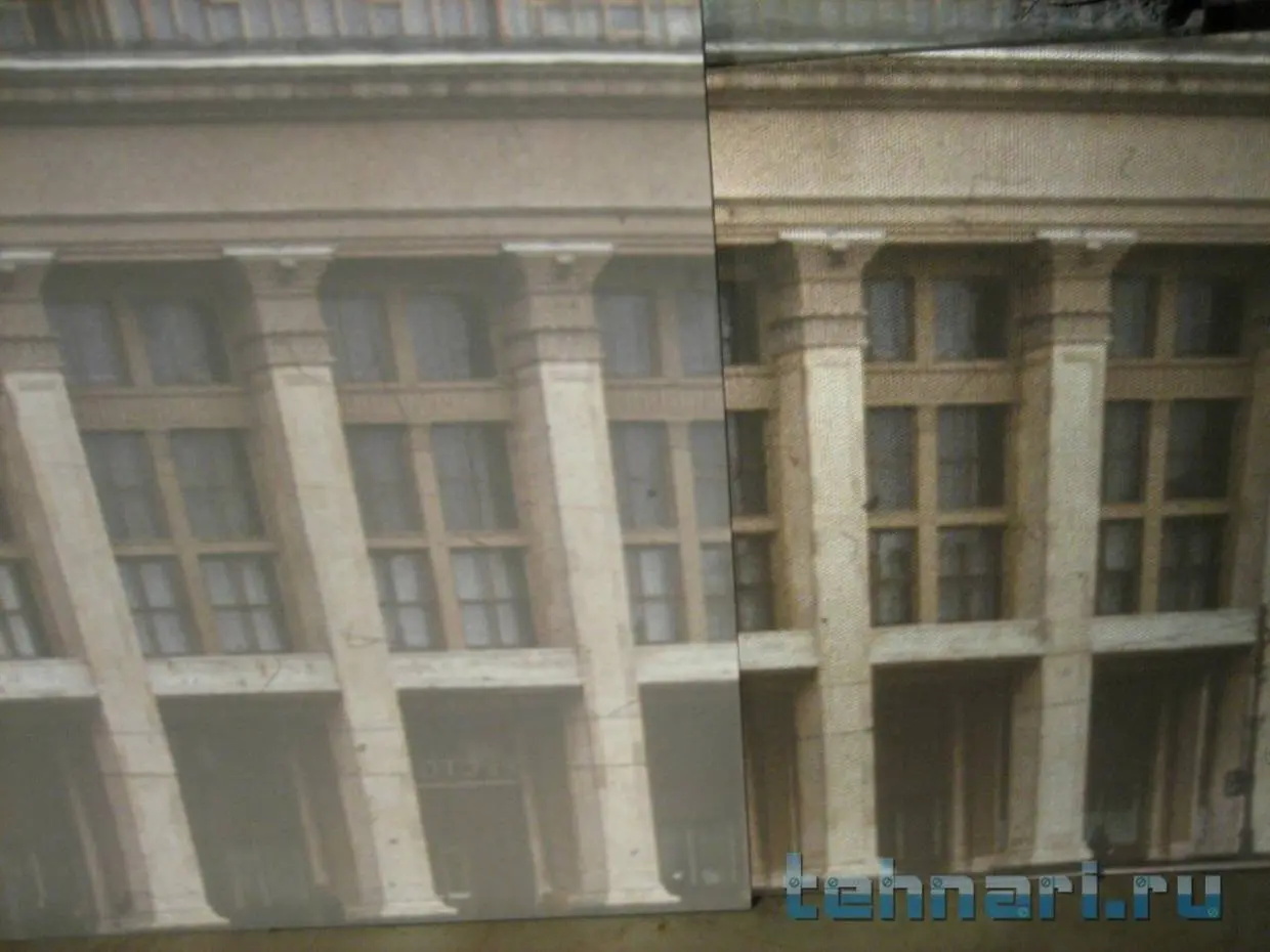

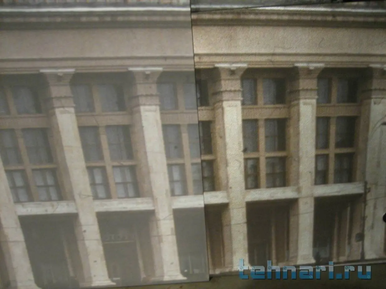

Ну, не знаю. Мне больше понравился 9904. и 120 на ней не выявляла провал в черном. А на 8803, 120ка показала просадку в сравнении. А в общем, 99 и 88 почти одинаковы. Разница только при боковом просмотре и тут мне нравится 99ка.
Таково мое мнение, но оно может отличаться от других.

Все супер. Конечно меня теперь интересует такое же сравнение 99 и 120.
Еще бы правый образец разгладить от складок. Может это они так отсвечивали?

Мне в проекции понравился образец справа. И хотелось бы с ним сравнить 120ку. Но жаль ее нет в наличии. :-(

Маркировка и размеры ткани указаны на фото.Цена зависит от жадности салона , но в пределах 1200р-1300р. за м.кв

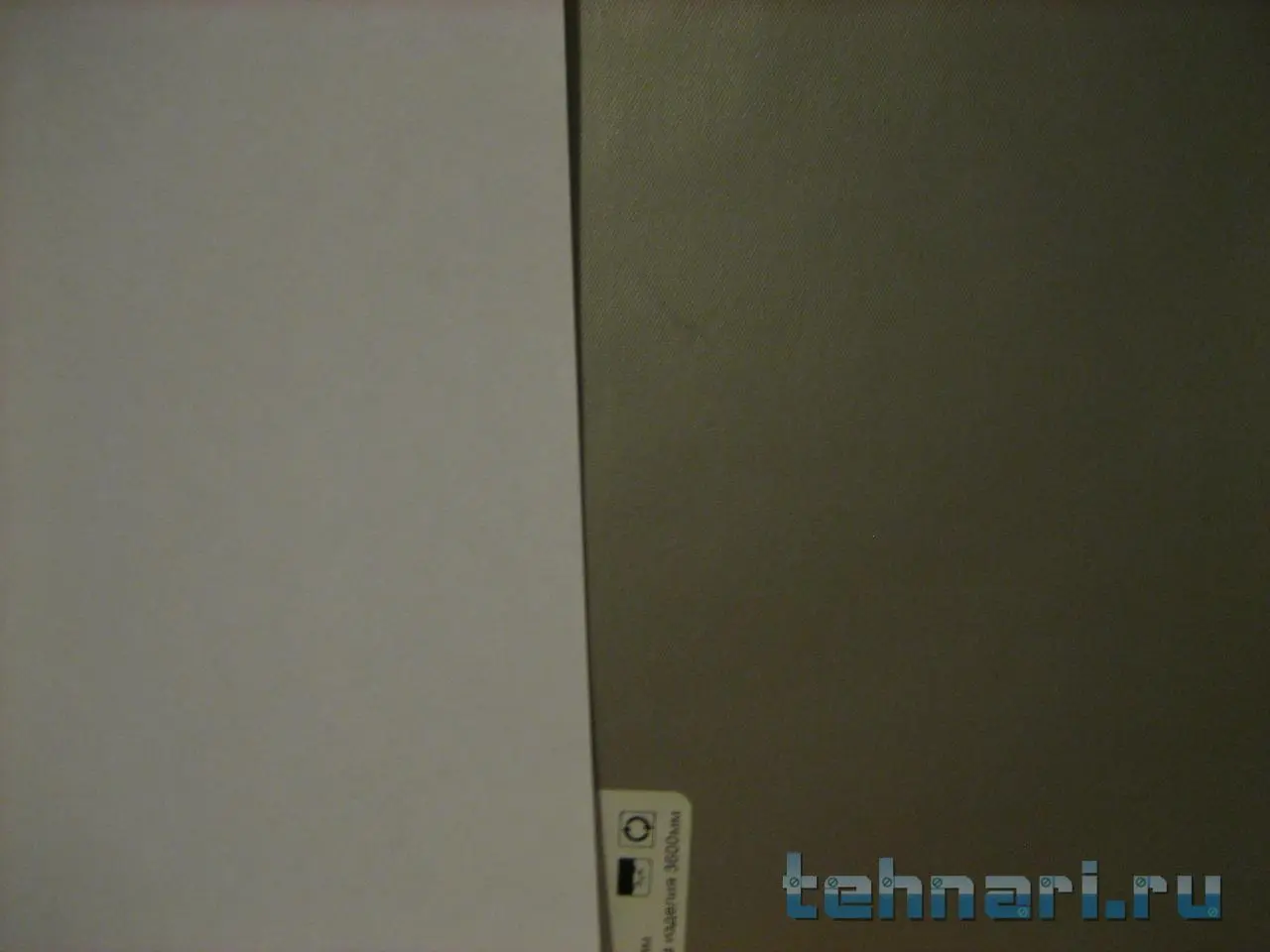

К сожалению проектора пока нет, но экран уже готовлю.Опыты проводил с обычным фильмоскопом и слайдами(оказался по случаю в коллекции)
В прикрепленных фото вид материала по сравнению с белым листом при включенном освещении 150 Вт.

Тоже не плохо!!! А вы из москвы? Не интересовались какая у них максимальная ширина рулона???

Сделай фото в полной темноте пожалуйста!
