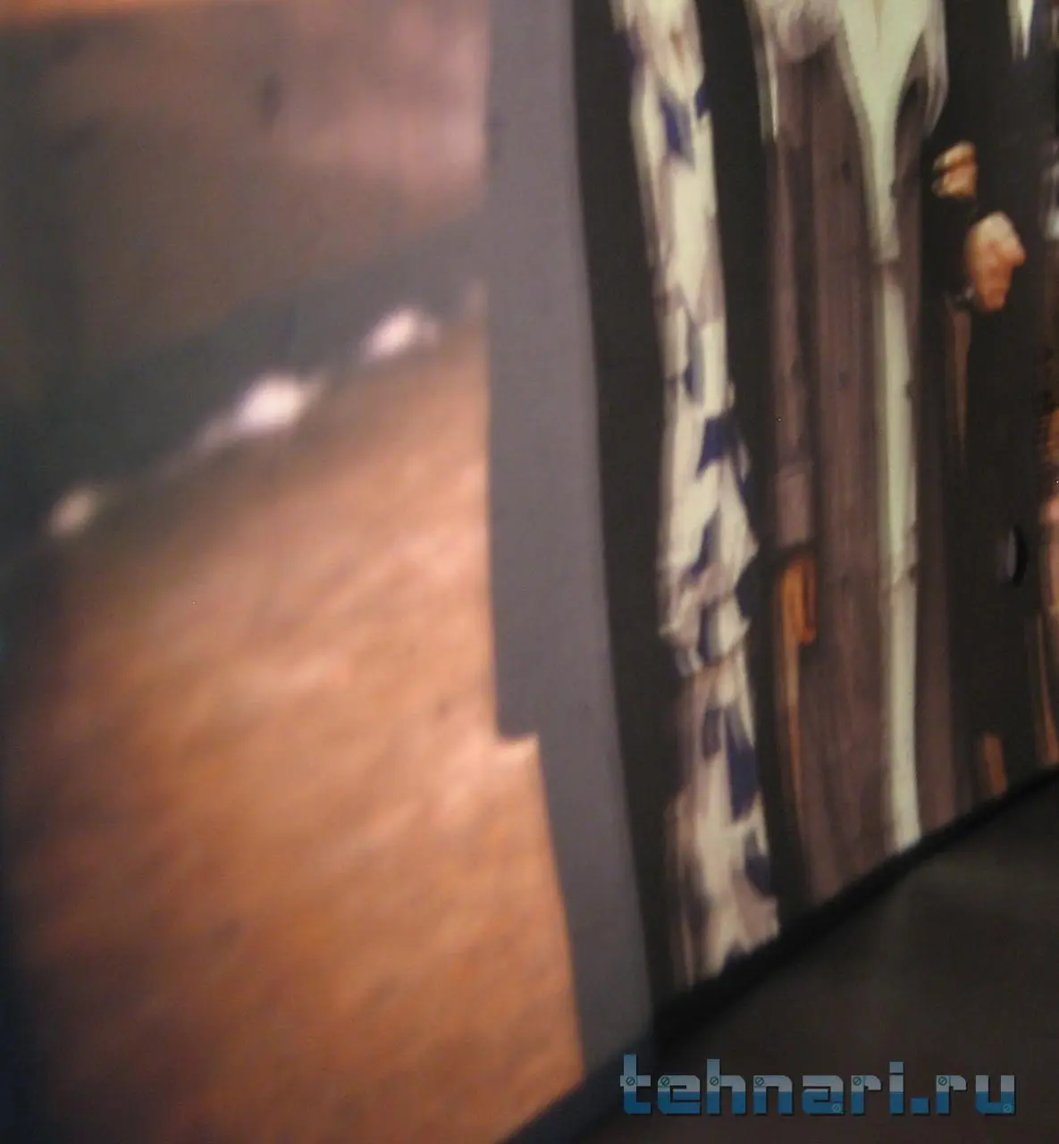

DDREDD мерцания нет в помине хотя на материале видны как вкрапления(картинка монолитно смотрится)
На ярких сценах белый -чистый и ровный(первый раз это вижу...)
Да яркость изменяется от положения головы но не скачками а очень плавно...
И если смотреть совсем рядом с обьективом то яркость очень высокая(но так смотреть не кто не будет-глазами рядом с линзой...Угол действительно шире чем я вообще представлял(только постепенно яркость меньше от проектора)..Смотреть рядом с экраном не возможно картинка рак размывается(только на удалении где проектор стоит..) Но эффект поражает своей эффективностью борьбы с окружающим светом..Я голосую за!!!
DDREDD красками экран работает как бы наоборот(все рассеивает) А этот материал собирает и вот такой эффект...Но очень смотрибельно...

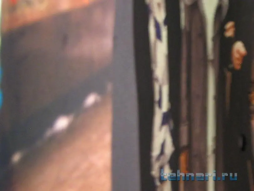

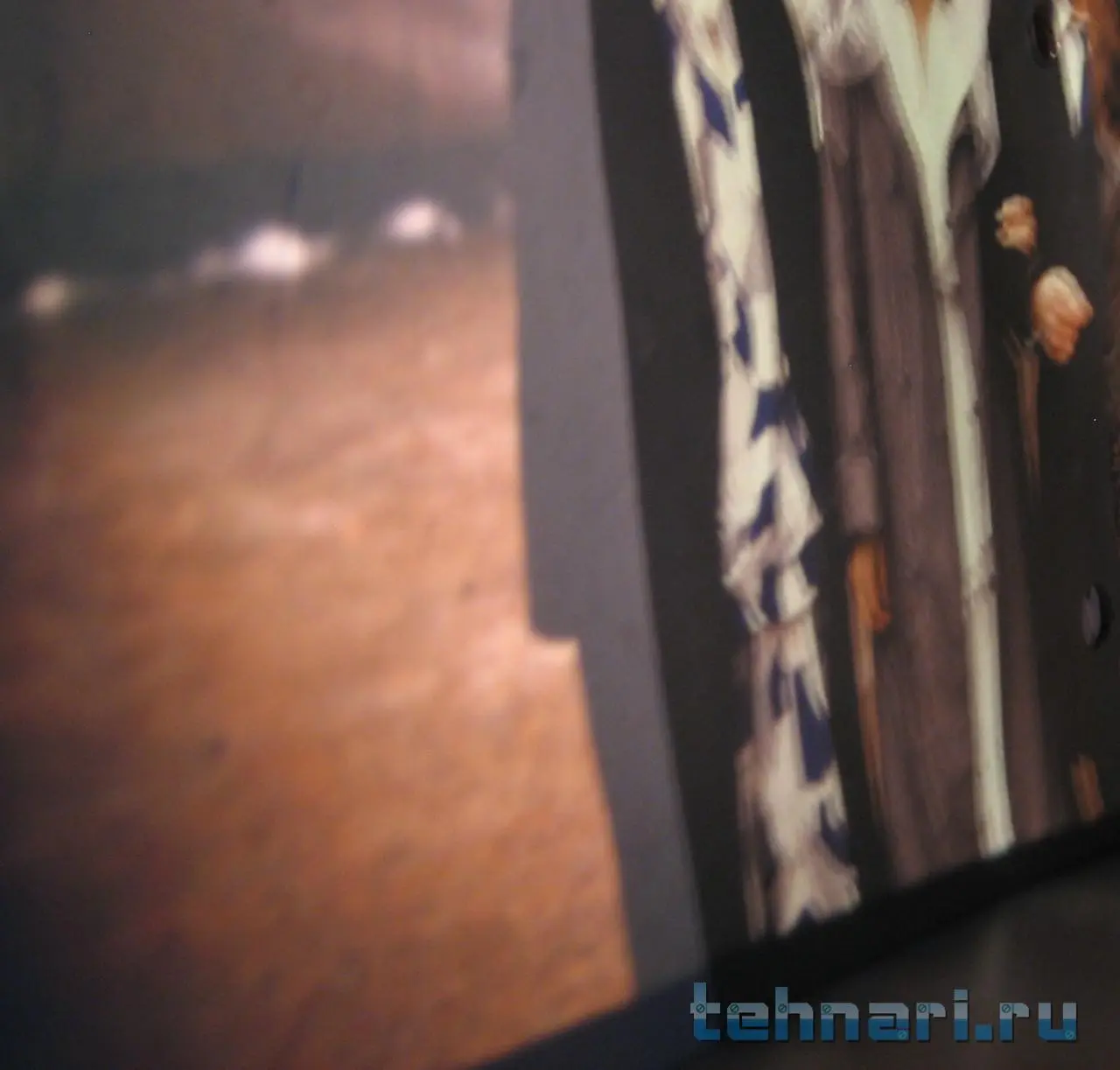

Пока не могу выложить просто белый цвет и снять весь экран поскольку такового нет, но материал уже заказан и будет в пятницу.Горячего пятна нет(поверьте на слово)Под максимальным углом фото далее...
Конечно я читал форум,но не регистрировался и параллельно сделал около 30 выкрасов,пока не понял,что работа с красками не столько трудозатратна,сколько бесперспективна,поскольку вносит грязь и получить чистый белый без искажения и соответственно оттенки других цветов в домашних условия весьма проблематично и это не зависит от наличия краскопульта...
Параллельно в разных фирмах набрал образцы сотен пленок.У меня есть практически все кталоги пленок, а которых нет, то видел многие пленки воочию. Экспериментировал и с двумя и с тремя пленками, но результат или узкие углы , или горячее пятно , или искажение цветов.Гора образцов на фото ...
Единственным пока компромисным вариантом для себя на данном этапе считаю материал , фото которого выкладывал ранее. Фото под углом примерно 70-80 гр. от центра образца...Какая основа используется в материале- для меня загадка,но это не серебрянка или аллюмиий ...хотя очень напоминает.Материал с очень большим раассеиванием света и его цвет меняется в зависимости от освещения от светло- серого до почти черного...Пока все что могу сказать и буду рад, если кому то подойдет для экрана...Меня он устраивает и пока - это лучшее из всего обилия материалав, включая пленки..
Все фото с засветкой примерно 150 Вт.
На 2 фото пещеры Крыма...Этим фото лет 25..но для опытов пригодились пока нет проектора ..К слову сказать проектор конечно доисторический и хранился у родителей.Я думал его уже давно выбросили,ан нет,живой...По паспорту мощность лампы 1400 люм , но думаю гораздо меньше...Извиняюсь за некачественные фото, но лучше не получилось.В конце концов можете сами попробовать, взяв образец практически в любом салоне где делают жалюзи и рулонные шторы под залог или как то договориться с салоном.Мне дали на пробу без особых проблем...
Рад был чем то помочь форуму...

Н0вич0к белый очень красивый и горячего пятна на удивление вообще нет.
Думаю будет хорошо, т.к не будет места на диване с которого слепит!
В то же время получится что все усиление яркости уйдет в потолок (свет то возвращается к источнику)
