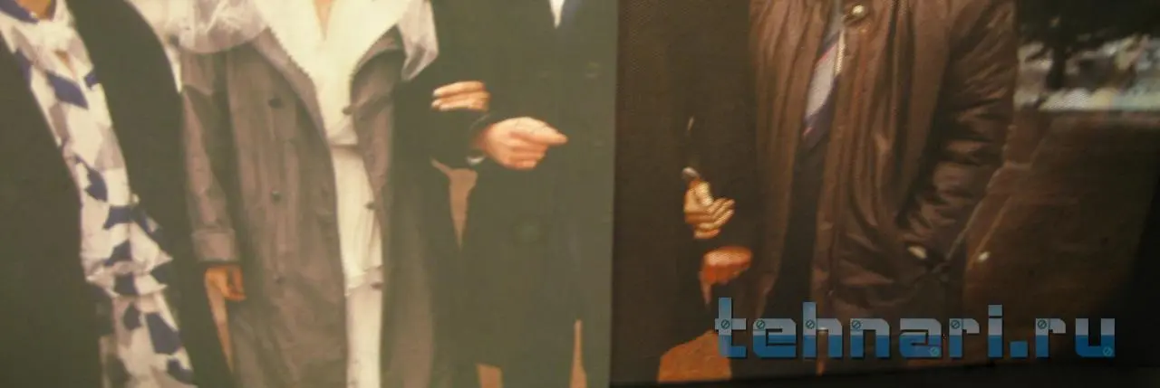

По фото проигрывает светоотражайке. Для меня, да и наверное для многих основная проблема это паразитная засветка из-за которой падает общая контрастность. И вот как раз световозвращающий материал как раз очень хорошо с этим борется.
Я к сожалению не могу проверить на проекторе, поскольку его еще пока нет, поэтому провожу опыты с доисторическим фильмоскопом . Конечно в запасе мало слайдов , но в основном с фото и людьми на них, которые не давали мне разрешения на публичное размещение. Но тем не менее меня черный и белый вполне устраивает и углы для меня вполне приемлемые и еще немаловажно то что не вижу искажения цветов как с красками...
Ну вот еще фото с черным, но лица я вырезал по понятным соображениям...
Вообще - то по фото можно сделать представление о черном....Фото при засветке 150 Вт.
По фото очень неплохо! Можете точнее рассказать, за счет чего происходит усиление (белого)? Можете выложить просто белый цвет и снять весь экран, чтобы можно было судить о горячем пятне, а так же снимите под максимальным углом, когда яркость все еще приемлемая! Спасибо, за вклад в общее дело!

Н0вич0к ну конечно усиление белого происходит за счет сужения углов..Это серебряный экран..И как это на полном экране выглядит? Думаю как обычно с легким горячим пятном..Но вариант может пригодиться кому то...Я могу сказать на материи 88 четкость отличная и мне большего просто не нужно.. По сути это самый простой и лучший образец ALR материала в готовом виде...Имея полотно достаточной ширины Вам поверх даже пленку клеить не надо..Цена 88 материала 400р метр..Мечта поэта...
DDREDD какой Ваш вердикт?
Да уж моргнул + 10 страниц на форуме.
Вердикт выносить не мне, я не вижу этого в живую, а качество съемки не позволяет мне оценить качество картинки.
Если все же отбросить эмоции то считаю что:
Яркость в центре будет завышена (на светлых сценах будет аж слепить)
Яркость будет значительно меняться от положения зрителя.
Предположу что имеется достаточный снег (мерцание краски)
Хотя вердикт выносить очень рано - результат впечатляет без сомнения.
