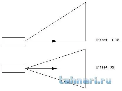

У Вас проектор без офсета и находится он не в низу а напротив экрана
"Нормальные" проекторы имеют офсет и не будет иметь значения на полу он или на потолке, напротив экрана они не ставятся, то есть у Вас свет возвращается где то примерно на уровне глаз а у "нас" нет
Если у вас проектор стоит слегка ниже взгляда, а экран по взгляду, то вам крупно повезло!
Ведь, над проектором вас не будет слепить, а если смотрите под большим углом, то расстояние между взглядом и проектором, почти не меняется от его (проектора) высоты.
Не путайте народ
простите за необразованность что такое офсет и хорошо это или плохо для такой ткани?
У Александра проектор без офсета видели яркость когда Александр вставал к потолку да?
Вот у тех у кого проектор с офсетом будут видеть картинку такой как когда Александр у потолка
У проектора OFFSET ~ 90%, проектор ниже взгляда: яркость на ленте(когда сижу над проектором) > , чем у белого листа!
