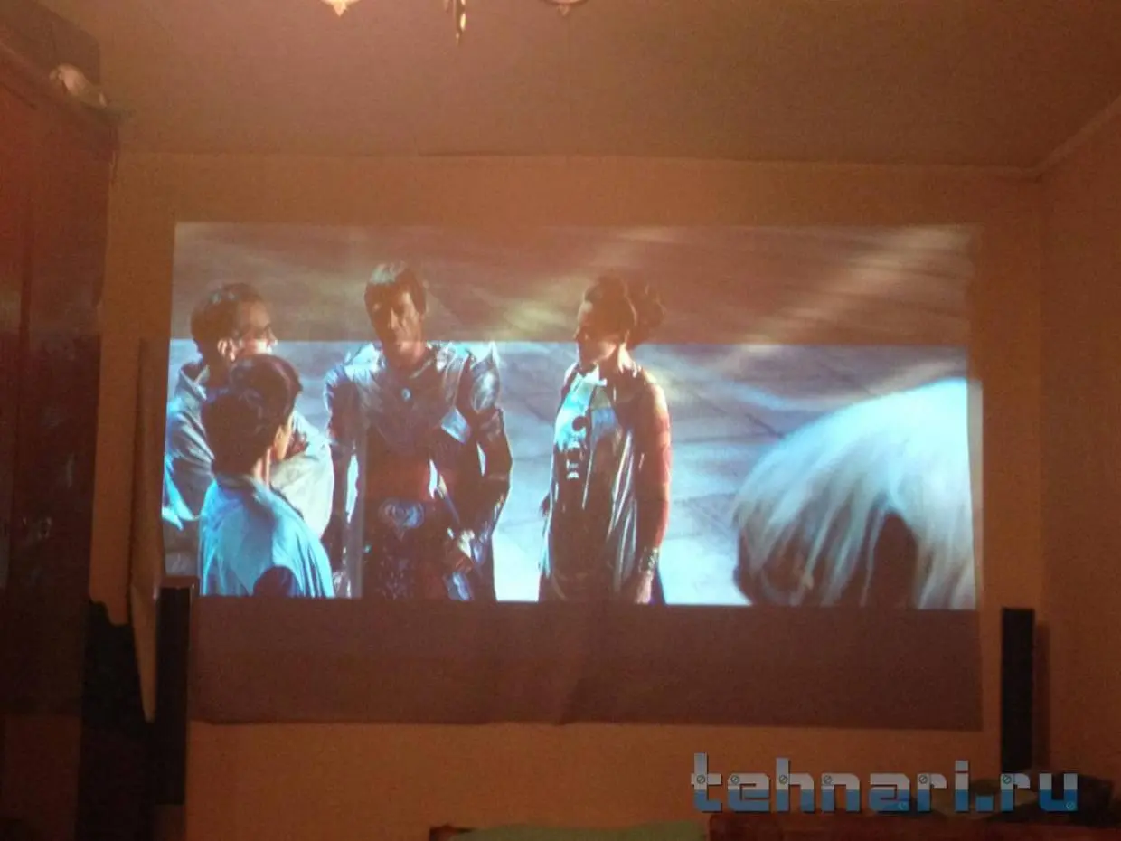

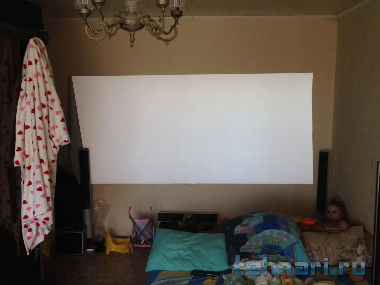

Кто то спрашивал о том если окно относительно экрана будет под 90 градусов то я отвечаю засветки от окна вообще не будет!!! Экран направляет свет к источнику!!! Вот фото! Окно напротив окна и за окном светит солнце!!! Второе фото это под углом примерно 80 градусов от оси просмотра!!! Напомню за окном светит солнце!!!
Чем больше диагональ экрана тем больше угол обзора!!! Экран почти во всю длинну комнаты!!! Дистанция 5 метров и я свободно перемещаюсь по противоположной стороне и не замечаю падения яркости!!!! Очень приятный просмотри

Вы меня, конечно извините...Сейчас стоит солнечный день...Очевидно я чего то не понимаю...Но как такое можно смотреть и при этом восторгаться светоотрожайкой...
Для меня тема со светоотрожайкой закрылась раз и на всегда....В обсуждении светоотрожайки я больше не участвую....
