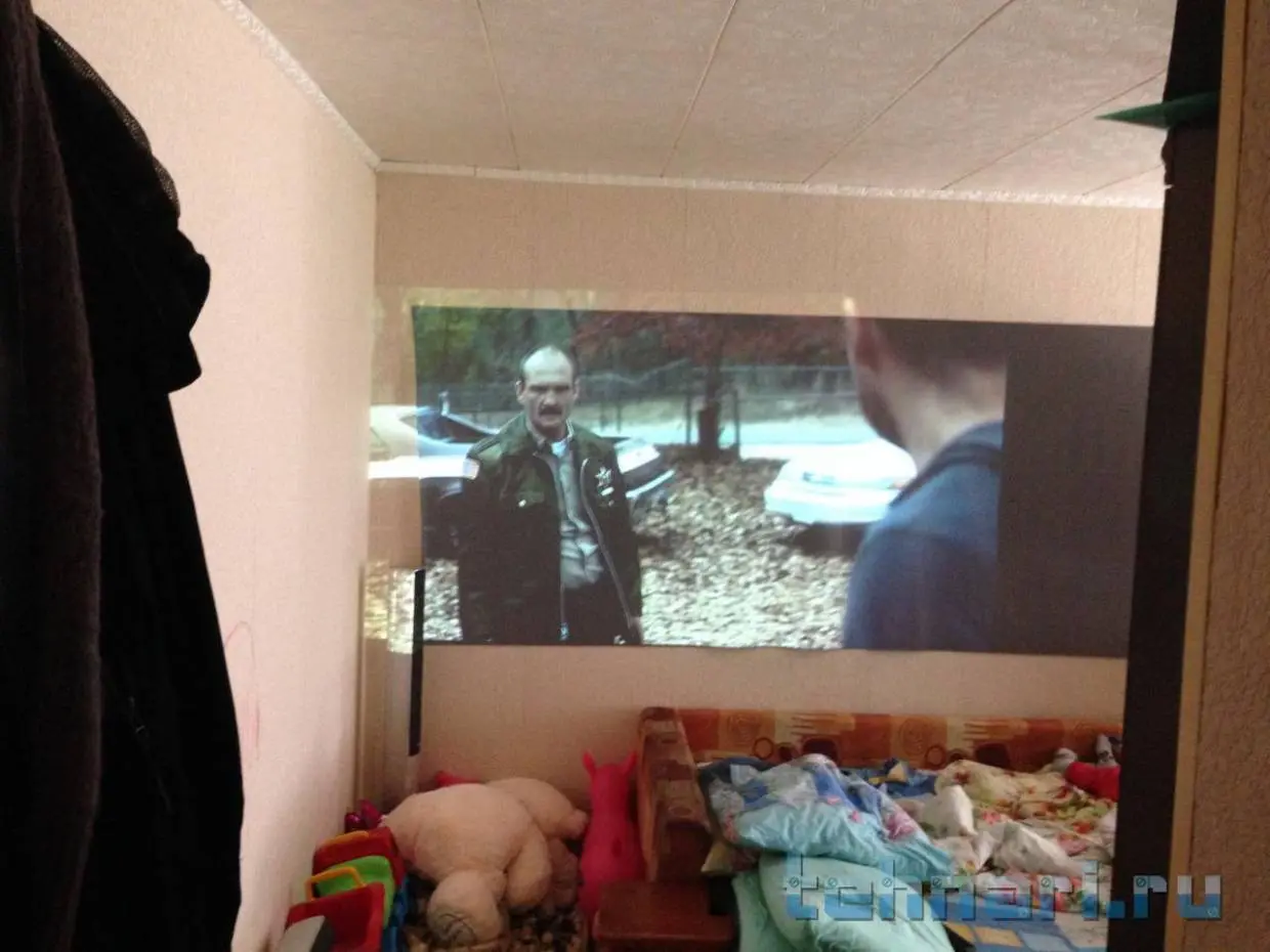

Я думаю на вашем варианте будет проблемма с цветами!!!
Абсолютно никаких проблем с цветами на пленке нет, а вот на светоотрожайке они металлические....

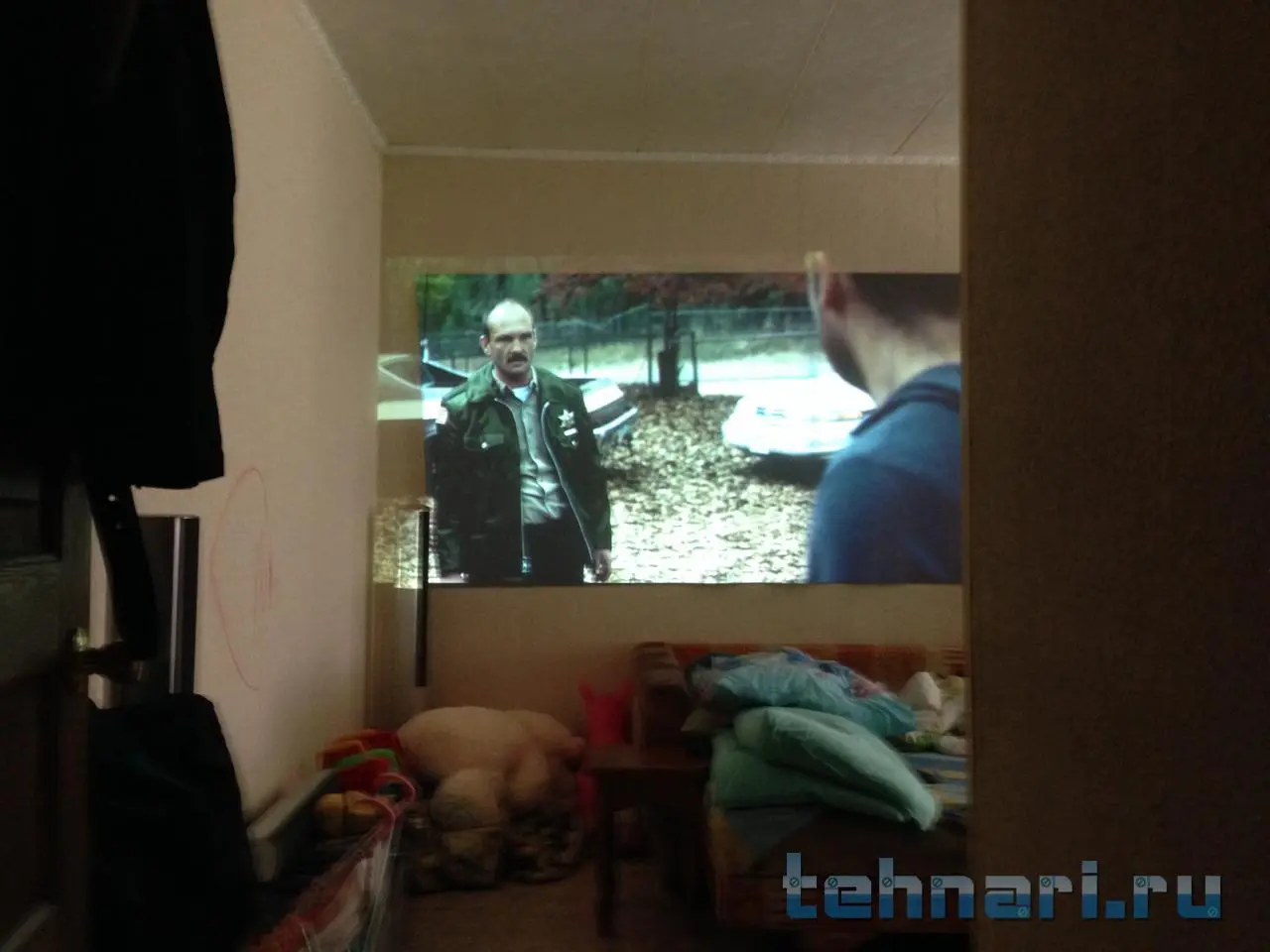

Посмотрите на этом фото кажется что белый засвечен!!! На самом деле такого нет!!! Видать камера так понимает изображение!))) В реале повторюсь как сказал HCORE похоже на работу LED телевизора!!!! При этом я нахожёсь примерно в 50-70 см от проектора по вертикали!!!! Я щитаю хороший результат для материала в 2400рублей!!! Найдите такое же по свойствам лучше и дешевле и вы победите!)))) И на фото разница в яркости когда я встаю в полный рост от проектора и когда ближе к нему сажусь!!!! Падение яркости есть но не критичное!!!!
А НЕТ ПАРНИ ЭТО ПРИ ОТКРЫТОЙ И ЗАКРЫТОЙ ДВЕРИ ПРЯМО СПРАВА ОТ МЕНЯ!!!! ТАК КАКБЫ Я ПРЕДОТВРАЩАЮ ЗАСВЕТКУ ИДУЩУЮ ИЗ СОСЕДНЕЙ КОМНАТЫ!!! Это прямая засветка так влияет!!!! Та фотка которая контрастней это при зарытой двери!!!!

Но причина горячего пятна - глянцевитость поверхности
Ну да...Но я не вижу пятна от объектива - значит и горячего пятно нет...А при люстре я не смотрю...Во всяком случае не помню чтобы видел отсветы от включеной люстры...

Чтобы увидеть отсветы от люстры на столь маленьком куске, вам действительно надо "метаться по комнате", но полагаю на большом экране эта "проблема" отпадет. Думаю, пятно от объектива есть, но кусок маленький и пятно просто заполняет его целиком (когда смотрите от "проектора"). Но на большом куске оно будет заметно (да оно рассеиться но не до размеров экрана!). Тем более объектив проектора значительно ярче люстры!

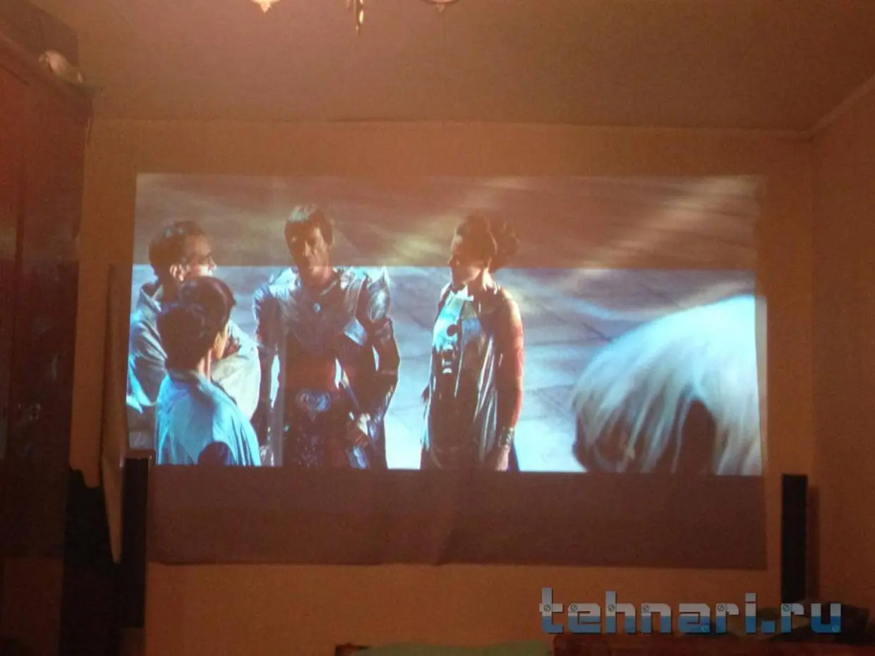

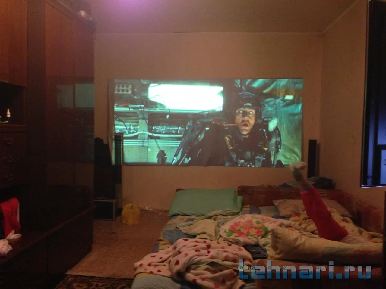

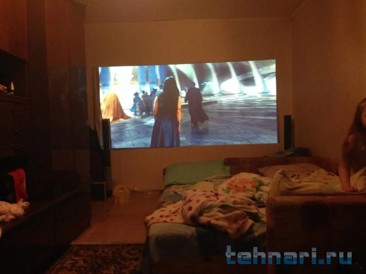

А вот что с люстрой при использовании ткани!!!! По моему хорошо!!!!

Потому что, ткань возвращает свет к источнику, а не отражает под равным углом, это обеспечивает отсутствие горячего пятна!
