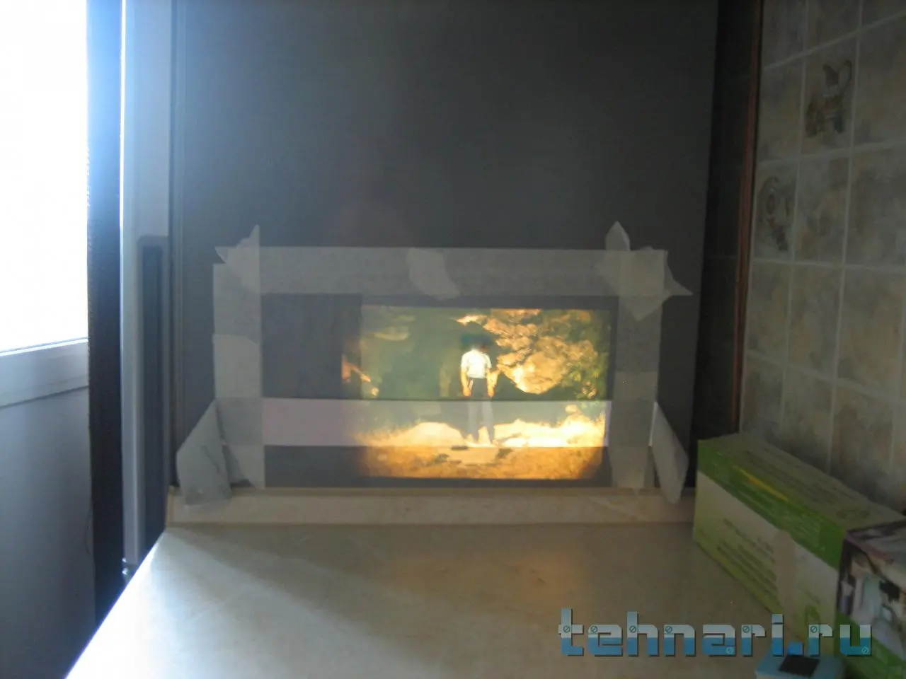

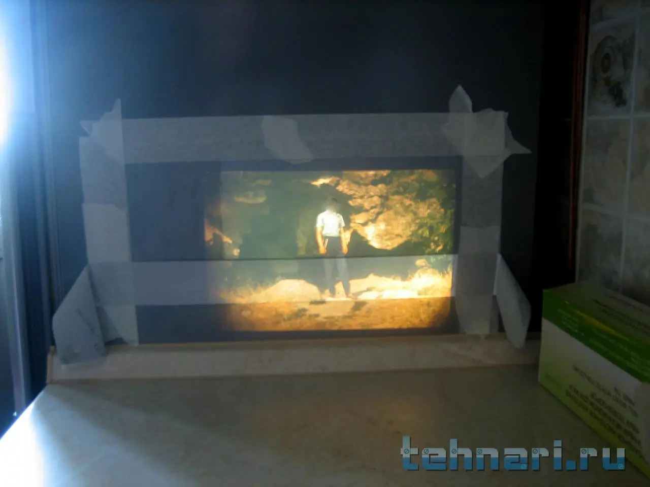

HCORE Вот поэтому говорил о том что неплохо было бы тебе посмотреть на ОРАКАЛ 5500-070+матовая!!!! Выглядит сандвич угольно чёрным!!!! Но сидить работу ткани и материала без полноразмерного формата не берусь! Не однократно говорил что из за матовой плёнки такое ощущение что картинка немного пестрит, но это заметно только при близком расстоянии!!! Где то с 1 метра. но для просмотра при свете материал работает класно! Короче говоря это надо видеть!))) Сам знаешь!)))
