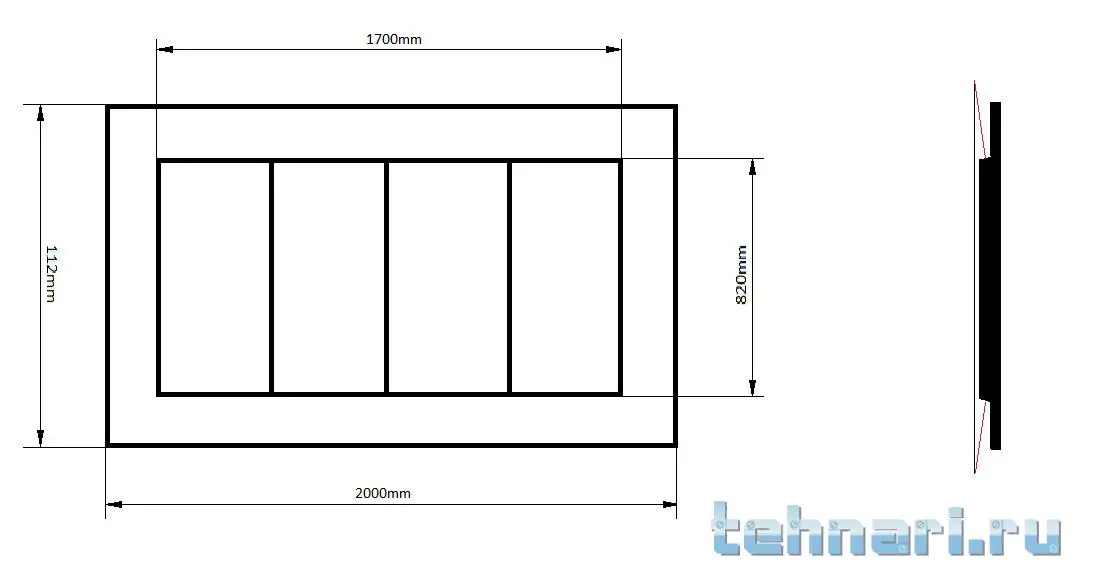

Как то так!) внешний периметр это материал типо вспененного полистирола! Внутренний это рама из бруска!!! И по периметру бруска по внешней стороне хочу светодиодную RGB ленту!!! ( там размеры я указал немного не правильно не112 мм а 1120мм)
А по поводу редактирования сообщений то кнопка появится после 10 сообщений!!!! И вопрос ты из Москвы?

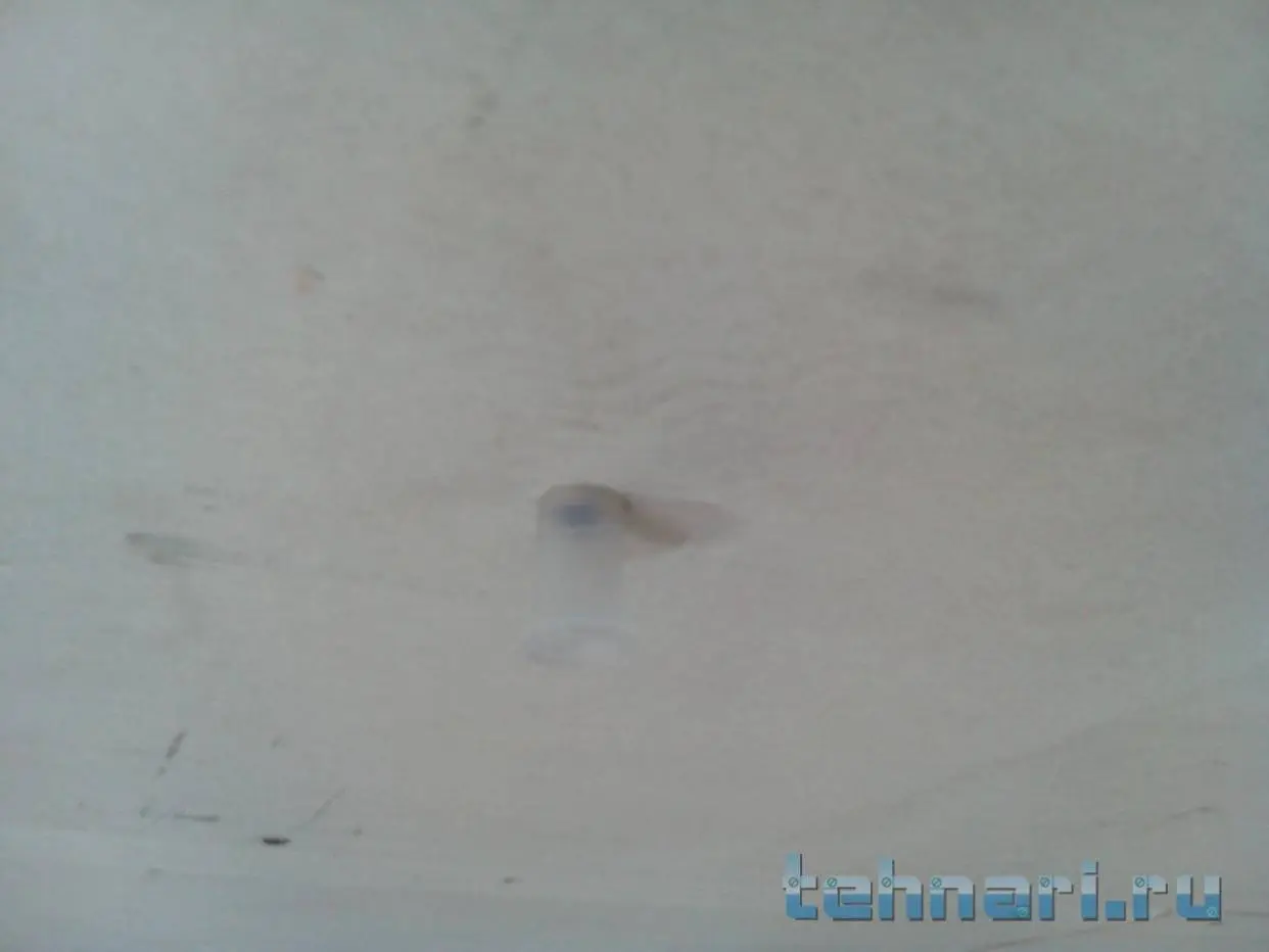

тогда проще взять дистанционные держатели, самые большие 32мм вроде
мы на них объемные буквы в основном крепим
но делали еще картины: брали пластик 5ку тоже, на флезелиновых обоях с нужной фактурой печатали картину, наклеивали обой на пластик с подворотом и с задней стороны 4 дистанционника, в итоге получается объемная картина.
оффтоп:
или сейчас вот делаем постеры для Заказчиков, картинка в рамке с кликпрофилем, дистанционники плюс светодиодная лента на задней стороне, получается контражур вокруг картинки. постер в рамке при желании меняется за минуту
теперь о самих дистанционниках, он состоит из 2 частей, первая это втулка с отверстием под саморез, вторая это мелкая шпунька такая которая защелкивается в первую часть
так вот мелкая шпунька наклеивается(на супер клей(цианокрилатный)) на зад платиковой панели, например в 20 см от края по углам (для экранов размером до 1х1м)
экран прислоняется к стене туда куда где он точно будет, слегка ударяешь по эглам экрана в район этих шпунек и на стене остается след от острого кончика, потом просто берешь саморез и первую часть дистанционника и вкручиваешь в стену в отмеченные места, а потом просто берешь экран и защелкиваешь части дистанционника
все. экран весит, при необходимости залезть за экран просто отщелкиваешь дистанционники. на лист пластика размером 2х1.1м надо 8-10 дистанционников. стоят они рублей 5-10 за штуку
и если ты хочешь контражур вокруг экрана то лучше ленту наклеить прямо на задник экрана в 5 см от края

Да идея классная!!! Если можно то фото выложи обязательно!!!! Исходя из моей схемы я выбрал дистанцию в 15 см от каждого края потому что в продаже нашел лишь 5 метров ргб ленты!!! Она как раз почти укладывается в периметр каркаса!!! И так как профиль бруска прямоугольный то вроде положить ленту без изгибов не составит труда! А как быть с поворотом в 90 градусов приклеивая ленту к самому пластику? И почему именно 5 см от края? И последний вопрос не просветится ли насквозь сам материал с тканью или пленкой??? И что по прводу заказа??? Реально просчитать???
DECIDE лист ПВХ толщиной 5 мм пропускает свет от ргб ленты(точнее просвечивает..)лист либо фольгированным скотчем с оборотной стороны покрывать либо красить отражайкой с балончика..Я сразу не заметил даже но в полной темноте увидел ..Так что заранее думай...Либо лист светонепроницаемый нужен типо оргалита..Или отказаться от ленты и не париться..
Лента еще греется вроде - не прожгет ли лист ПВХ?
Я тоже думал делать подсветку по краю, но хотел ленту в профиль засунуть чтоб убрать просвечивание. Но руки не дошли :(
DECIDE, мой экран сделан прямо как у тебя на схеме. Я уже много раз говорил, и еще раз повторюсь - лучше не использовать деревянный брусок для рамы - его в течении года корежит от перепадов влажности Я сейчас буду делать раму из алюминиевых брусков.
Зад лучше покрасить черным, чтоб сливался с тенью от экрана.

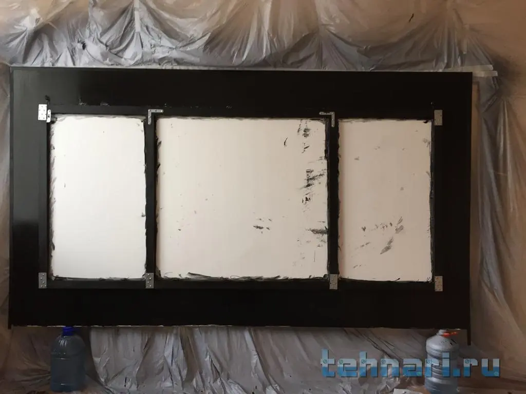

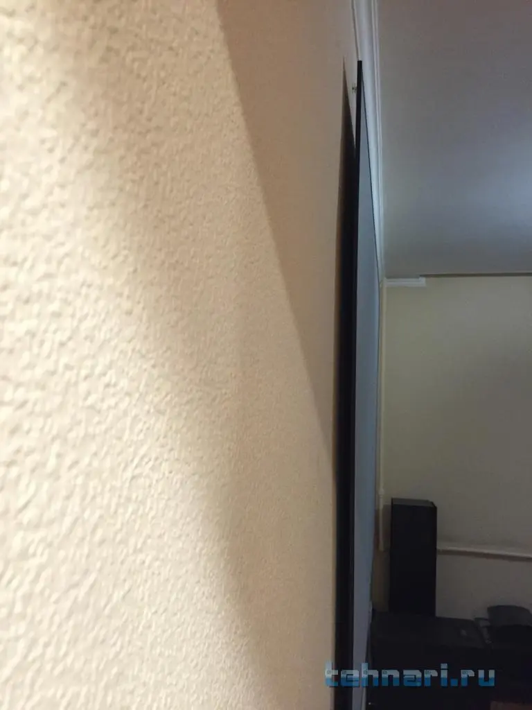

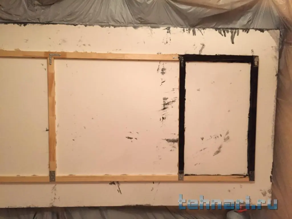

Вот фото моей конструкции, вдруг будет полезно:

Да инфа полезная! Спасибо! Давай обсудим из каких материалов и как лучше сделать раму???? Еще обещали выложить фото маленьких клипс для использования в рекламе!!!! Я кстати внимательно рассматривал экраны SI и как у них это сделано!!!! Очень интересный момент это то что у них лента RGB лежит как бы в желобке профиля!!!! Очень удобно!!!

сделал фотки в качестве образца
но спешу расстроить, по моим ощущениям все таки экран 2х1.2м на дистанционниках будет "гулять" (идеальной плоскости не будет)
надо делать раму как ты первоначально задумал (если рама металлическая то пластик к ней можно крепить на вспененный скотч 19мм (3м или бома например). только желательно дать день полежать экрану с рамкой, скотч схватится так что не оторвешь
