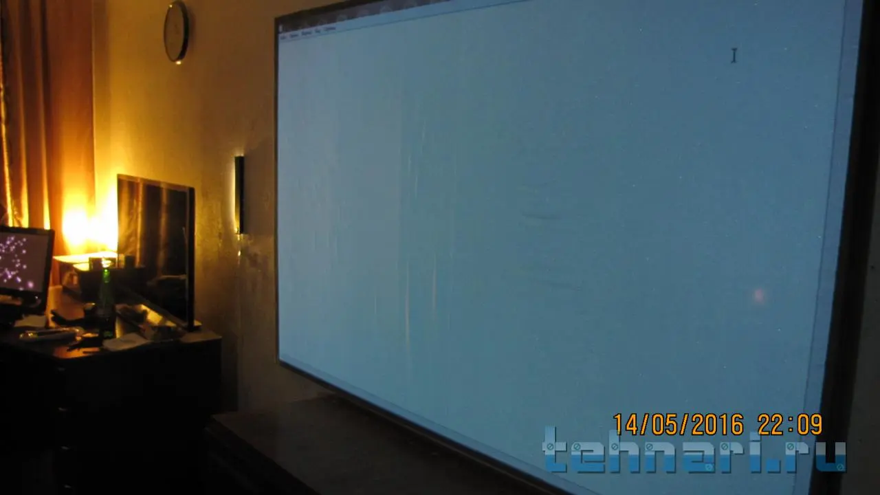

Наконец забрал с почты свой Panasonic pt-ae700u и купил для теста пленку Five Star серебро мат (правда она не идеально матовая, глянец в ней небольшой всё-таки есть).
С небольшими косяками наклеил пленку на свой старый экран из гипсокартона, размер 192х120. Что получилось из этого смотрите на фото (извиняюсь за само качество фоток, телефон хоть и не самый плохой (xiaomi note2), но фотографировать я категорически не умею:fase:)
Проектор расположен чуть ниже и правее от центра экрана, в ~2.6 м, фотографировал чуть ближе.
Что можно сказать по поводу пленки - хоть как-то, но она работает.

Минусы пленки видны на фото: небольшое горячее пятно, неравномерная яркость (даже при просмотре ночью и в 10 см от объектива видно завал яркости по краям) и "алмазное мерцание" горячего пятна при дистанции <1.5м.
Так же снял несколько роликов при разном освещении, вместе с оригинальными фотками они здесь.
Первые 5 фоток сделаны ночью при освещении одной "энергосберегайкой" в 30 Вт, последня фотка - в 7 часов вечера (облачность 100%).
По фото не пойму!!!! Есть горячее пятно???? и такое ощущение что засветка не равномерная да? или это фотик так делает??? Опиши своими словами что ты видишь? плюсы и минусы!!!
Всё верно, и горячее пятно небольшое есть, и засветка неравномерная. Смотрите мои видео, ссылку на гугл-диск я давал в том посте.

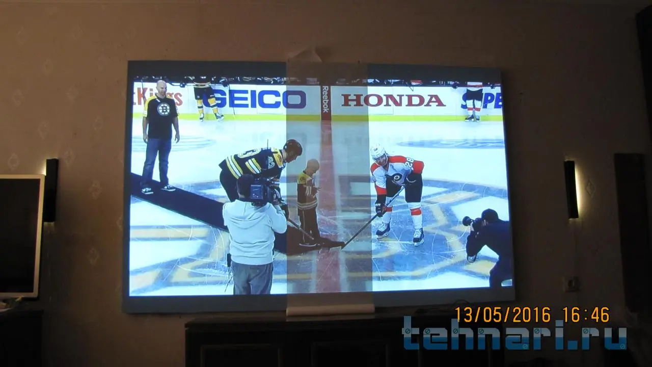

Нет у Световозвратки горячего пятна..То что фиксирует фотик в реалии отсутствует,это как ореол вокруг фотоаппарата.. И под углом тоже нет горячего пятна.У меня наблюдаются искажения и это связано с оптикой проектора..к углам яркость чуть выше ..Но под любым углом поле равномерно,и нет зависимости от угла обзора(только падает яркость..) Это отличие от отражающих красок где яркость напротив зрителя выше и падает к углам ..

И с этим спорить бессмысленно...Не надо идеализировать световозвратку, даже, если Вы от нее без ума.. Ранее в ролике я снимал неравномерность свечения световозвратки, где под углом на части ленты падает яркость. Так вот это падение яркости на половине экрана тоже можно считать горячим пятном...Вопрос как это трактовать...Часть экрана под углом темнее, часть светлее...И любое неравномерное свечение экрана вызывает дискомфорт,будь то пленка или световозвратка...
SSN вот экран под разными углами и я не понимаю о чем вы выше пишите...
(цитата-Поскольку под разным углом, удаляясь от центра экрана мы всегда будем видеть дальний более темный угол в виде падения яркости и половина экрана будет более светлой, половина более темной..И тогда можно сказать, что и световозвратка имеет горячее пятно на пол экрана…Только оно находится не в центре, как у пленок, а ближе к ближнему к нам углу…)
Лучше фото как пример..А то это просто слова..

А вот на пленке горячее пятно во всей красе...

Так же притемнил на редакторе фотки пленки..(Разве не это горячее пятно?)
