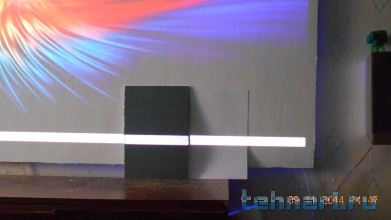

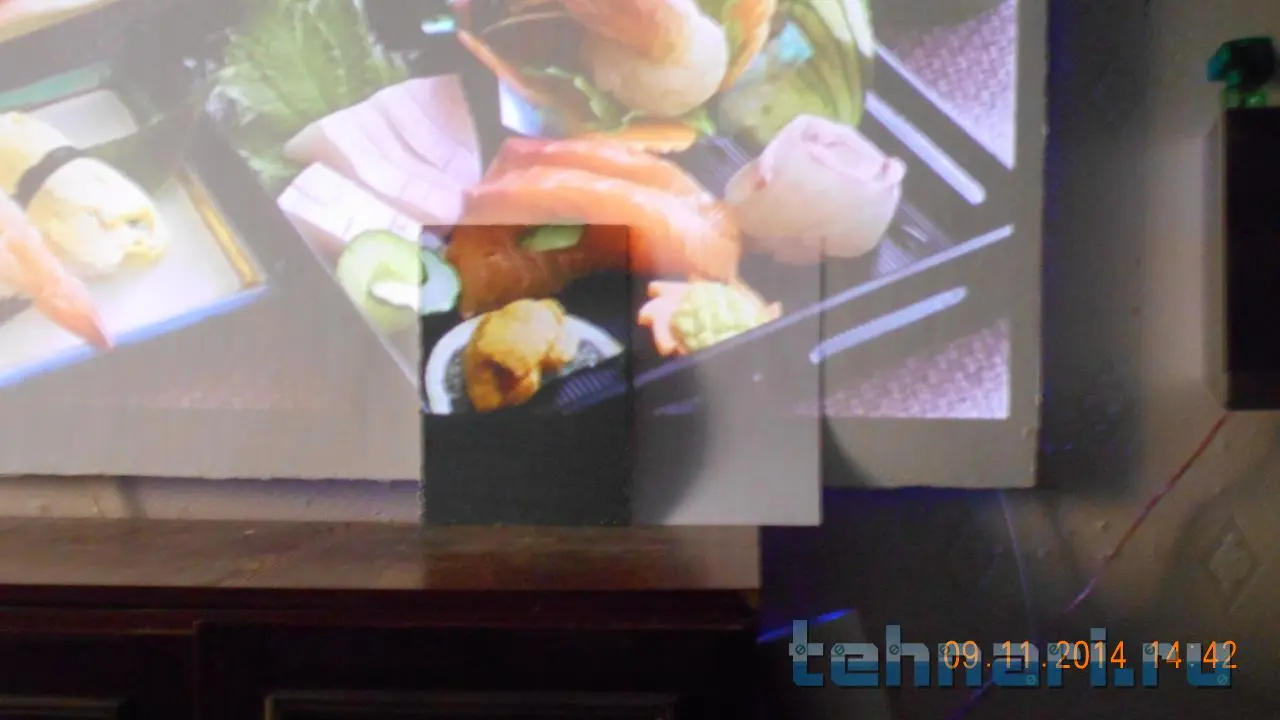

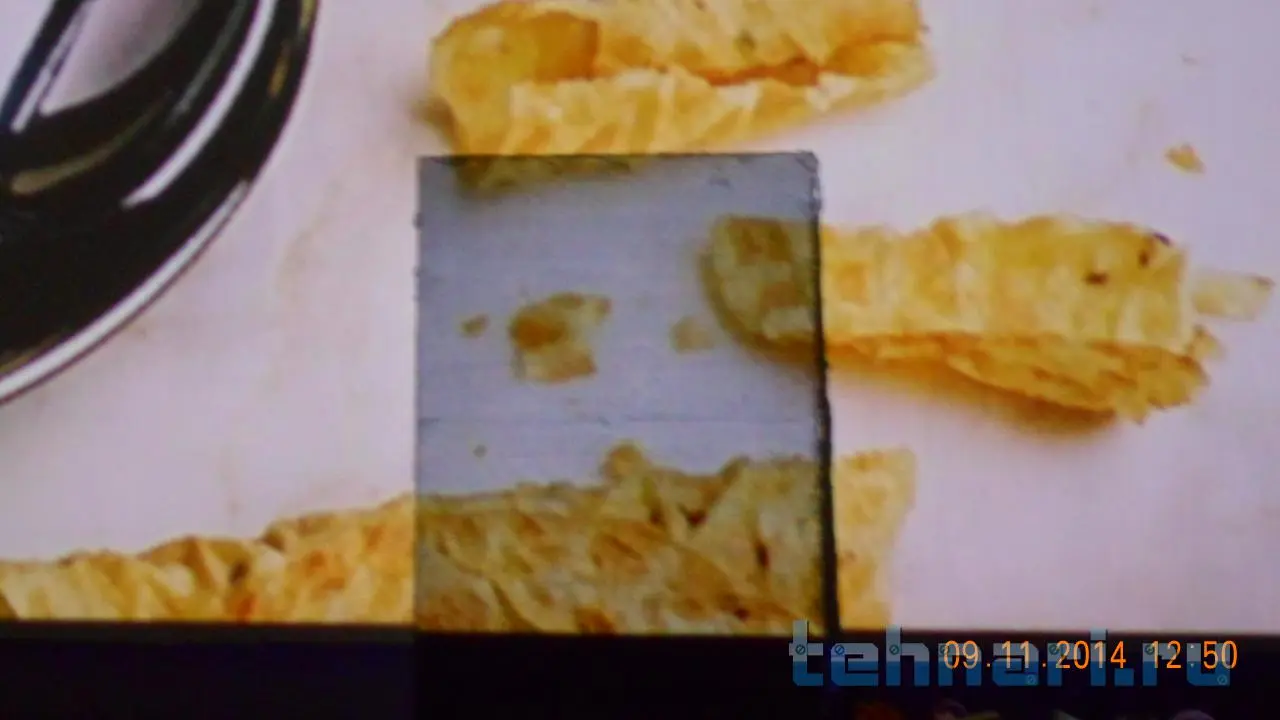

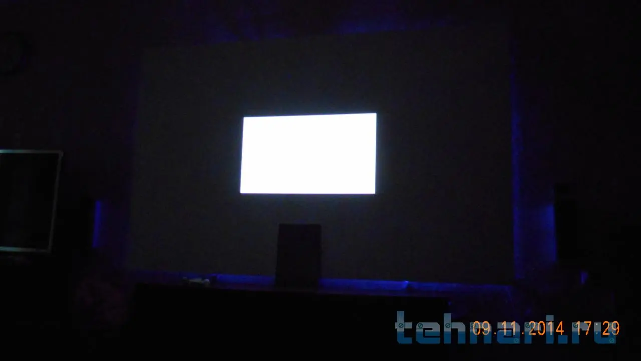

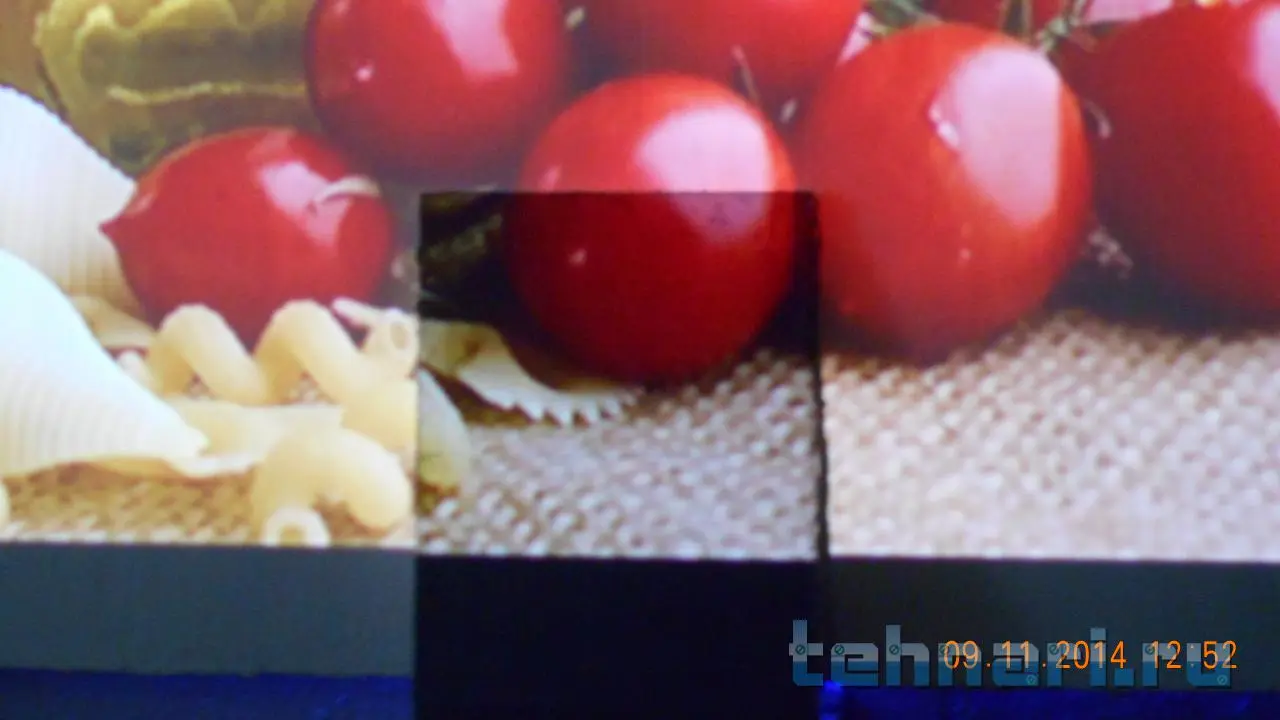

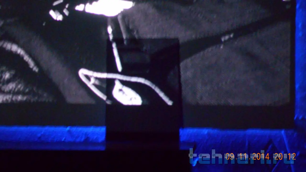

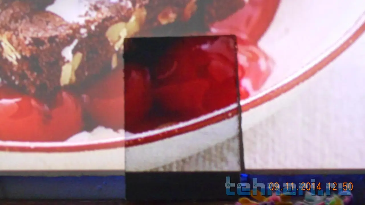

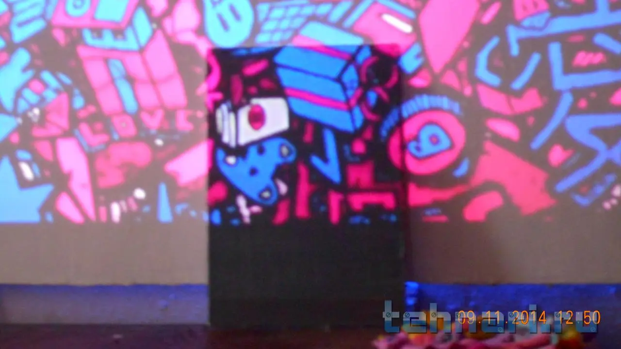

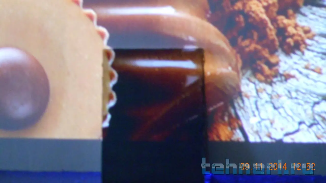

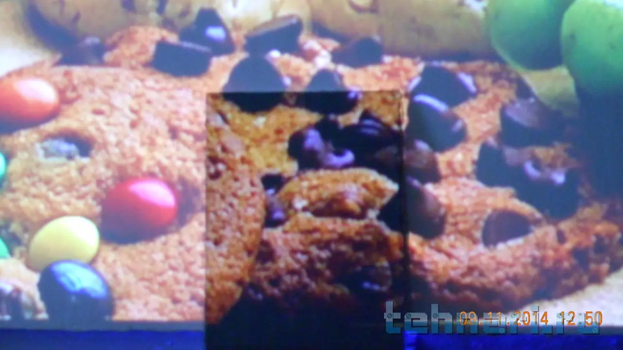

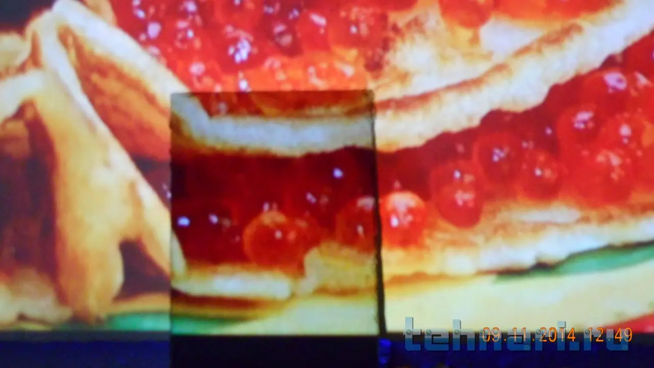

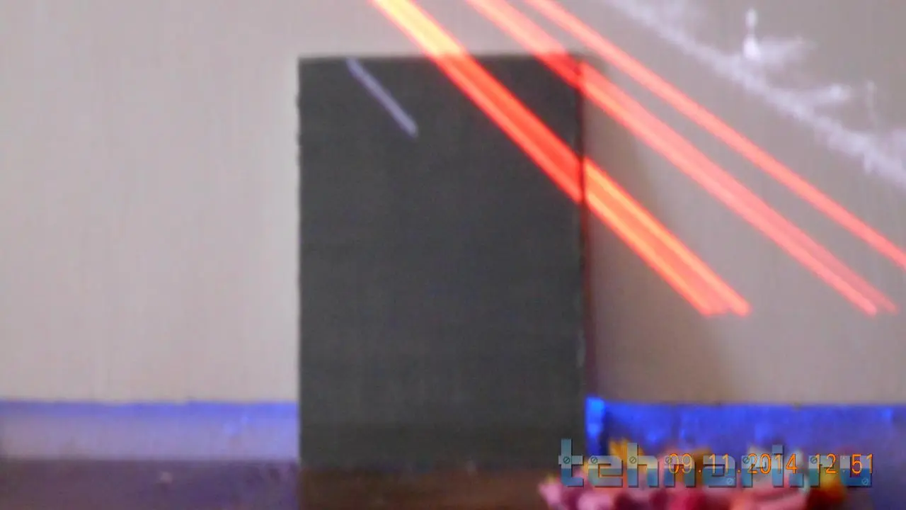

вот завтра я эту версию проверю

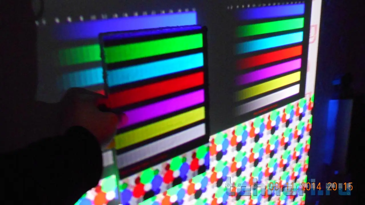

mrslava777 уже проверяю...версия база(С) на черном фоне...
mrslava777 уже два слоя все еще темновато...

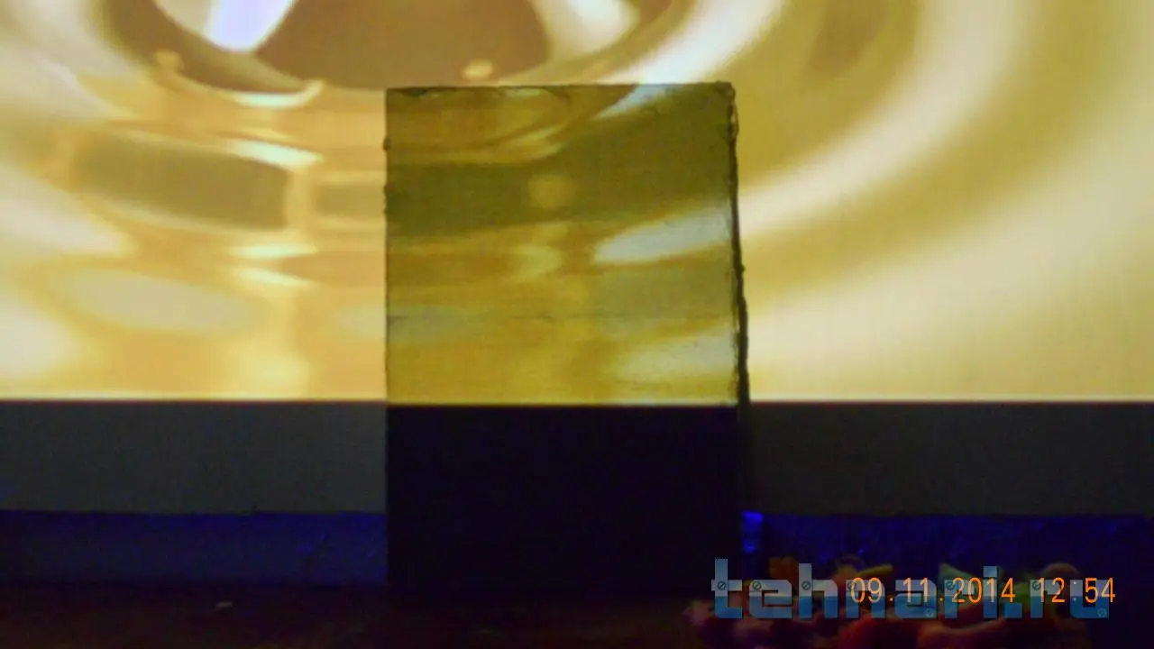

Пробую смесь ПВА+черный колер+База(С)+VGT(я б перл) на белом пробнике с DULUX sw..вариант без тюля..
mrslava777 много слоев придется базу(С) наносить -яркость низкая..после третьего слоя...пробник серого уже цвета..
Пробник покрыт тремя слоями смеси ПВА+черный колер+VGT(я б перл)+база(С)..Пробник темно серого цвета.Белый заметно ниже но приемлемо,черный очень сильно,углы обзора меньше белого экрана и снижение яркости плавно(база(с)+_)..

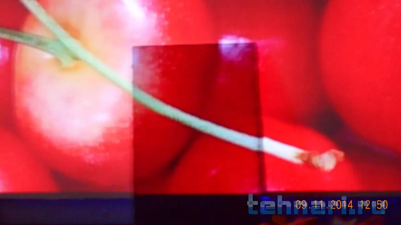

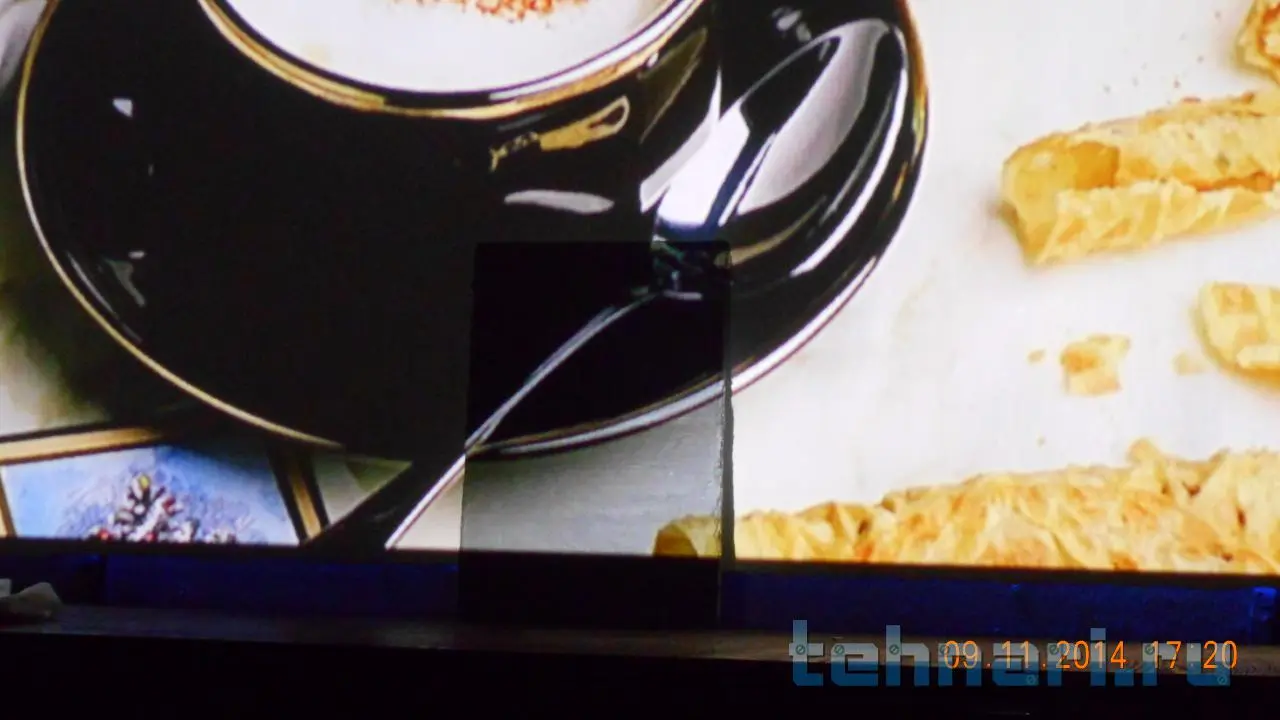

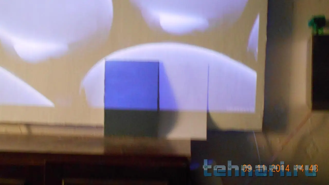

Состав смеси такой -ПВА 30ml,basa(C) 10ml,VGT(pearl) 10ml,колер 2ml...Темновато но можно соотношениями поиграть..Углы обзора плавное снижение яркости...

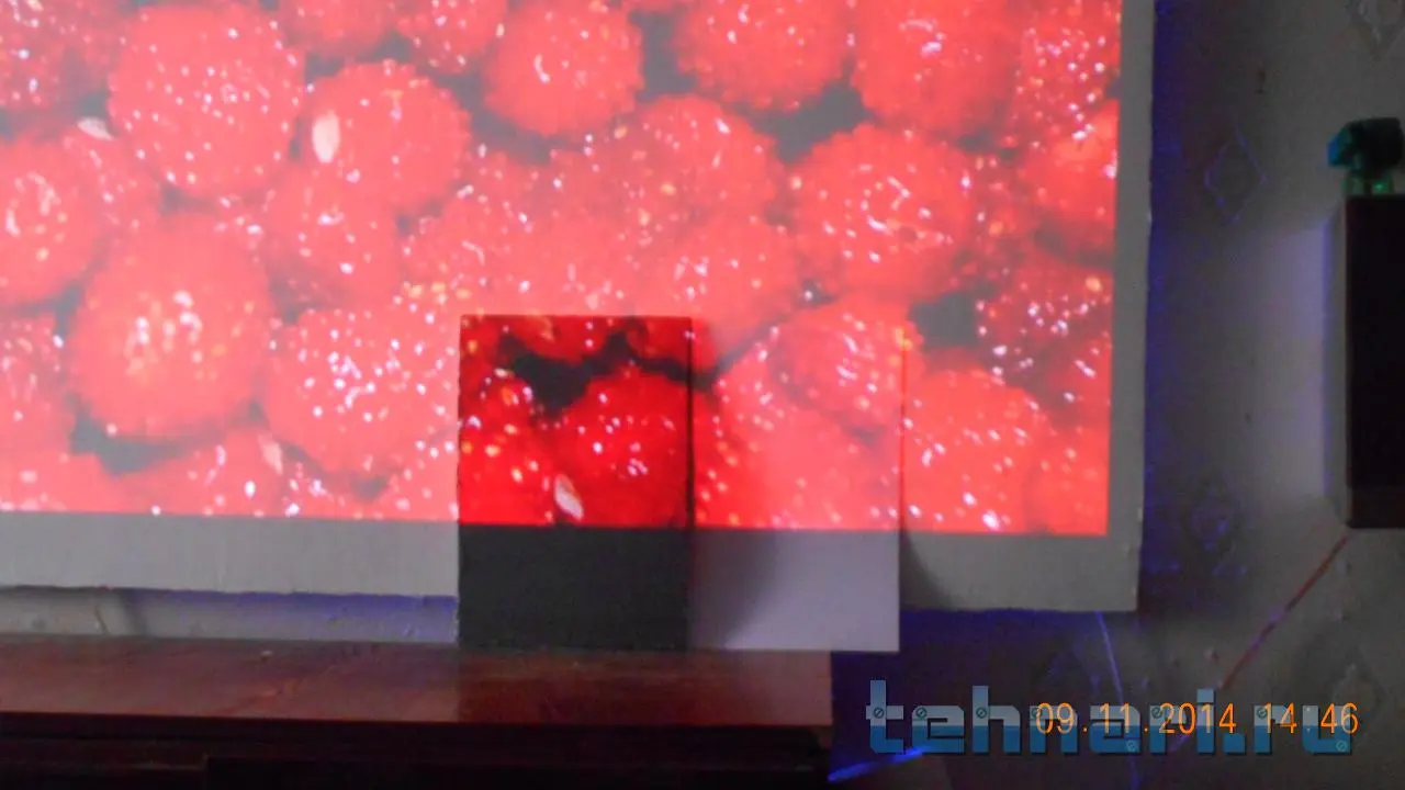

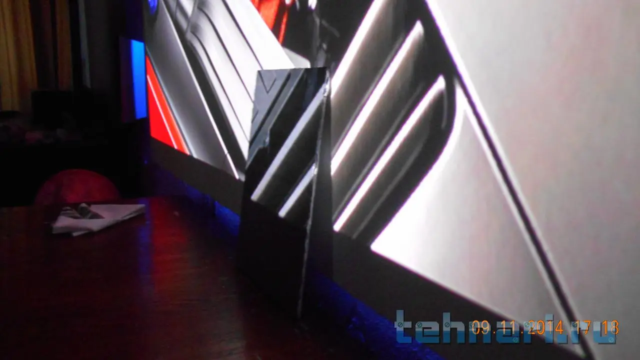

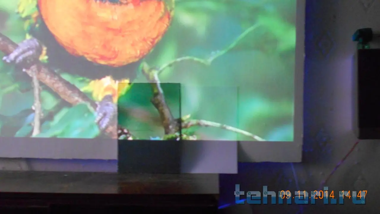

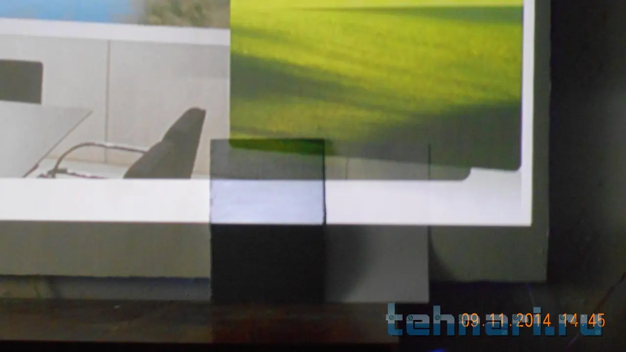

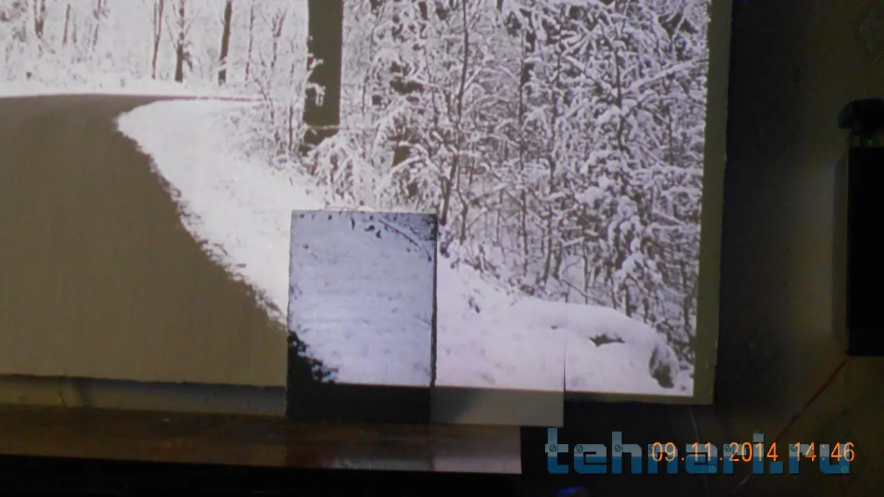

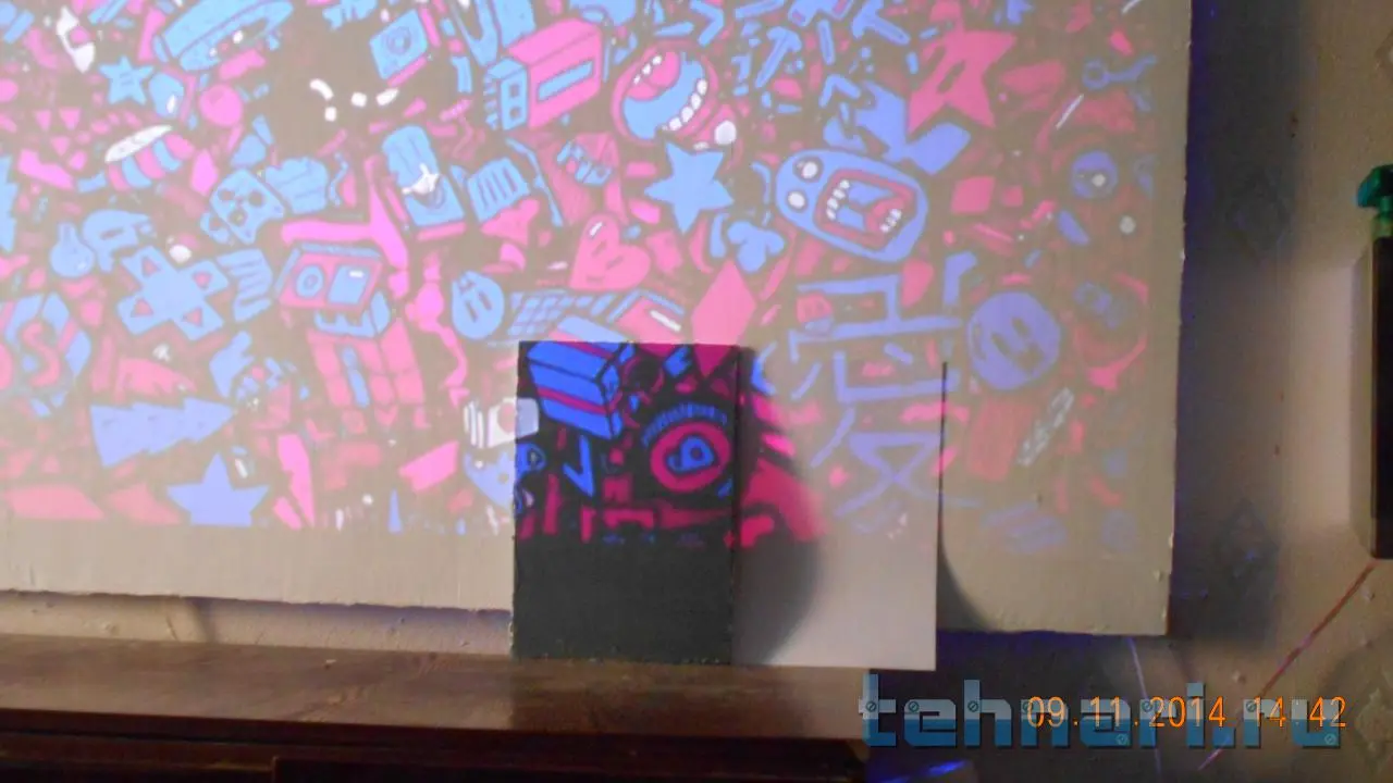

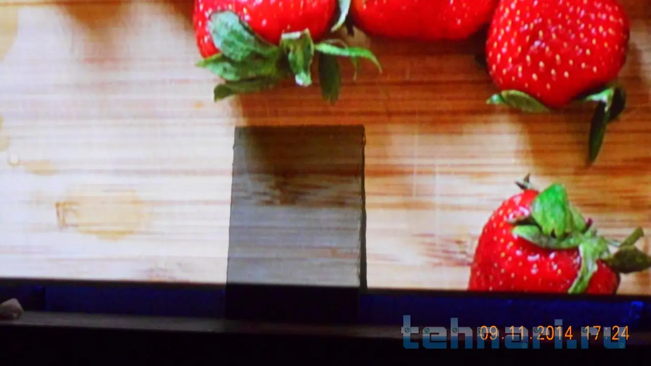

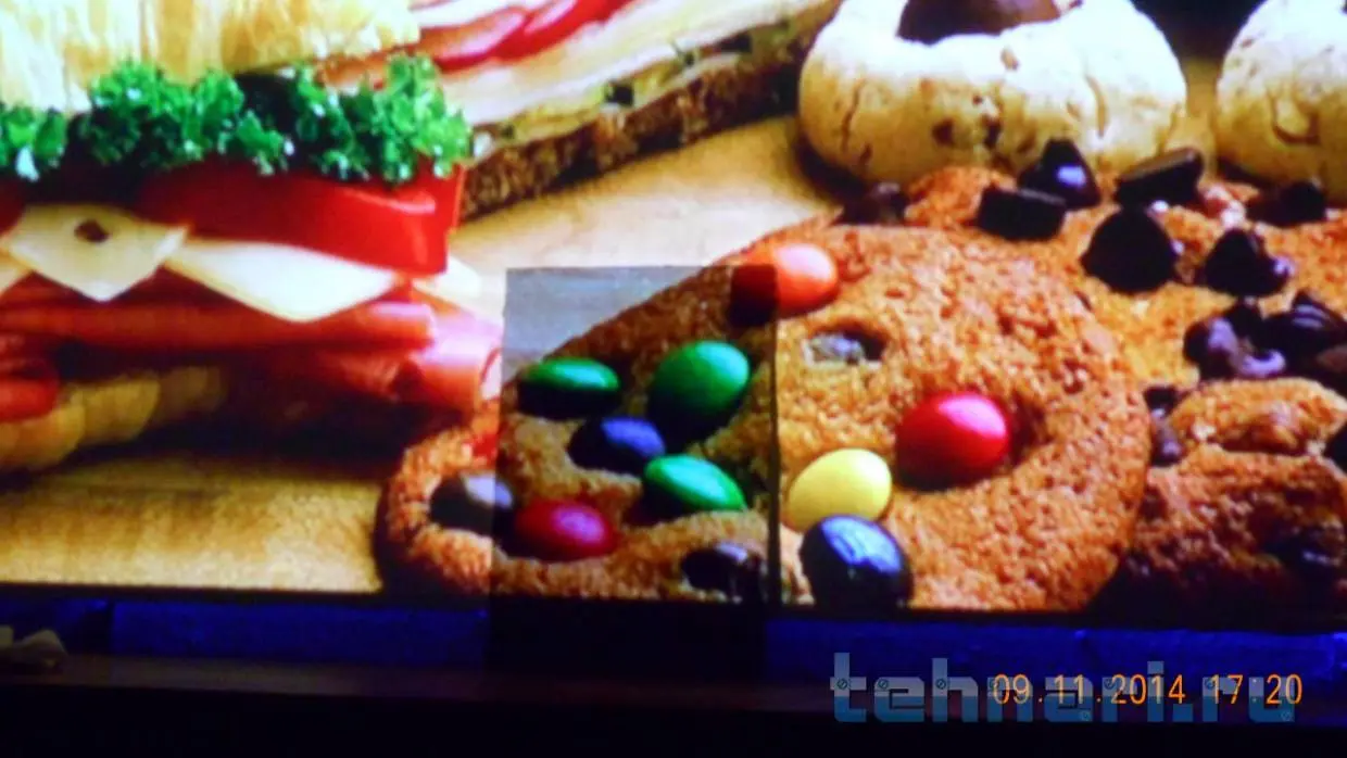

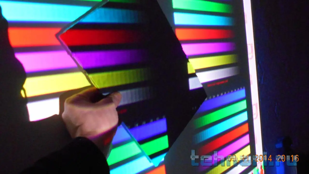

Добавил VGT(+10ml) и база(с)+10ml смесь не на смого стала светлее но все еще темная на вид..сохнет..увеличивать кол-во VGT надо всесте с База(с) иначе углы завалим...
Хочу заметить что в кино очень мало ярких панорамных сцен и в основном темные сцены..но уровень белого надо поднять к границе когда черный еще глубокий а белый приемлемо..
Ну что же после изменения смеси картинка стала ярче но углы заметно сужаются...

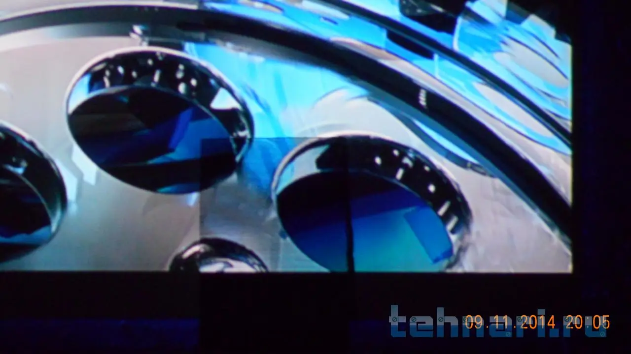

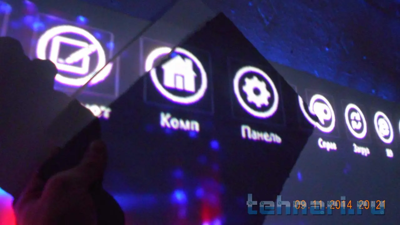

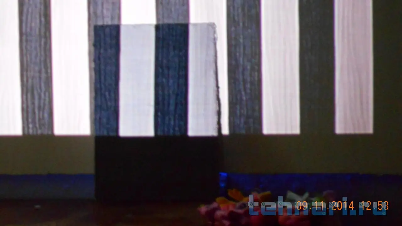

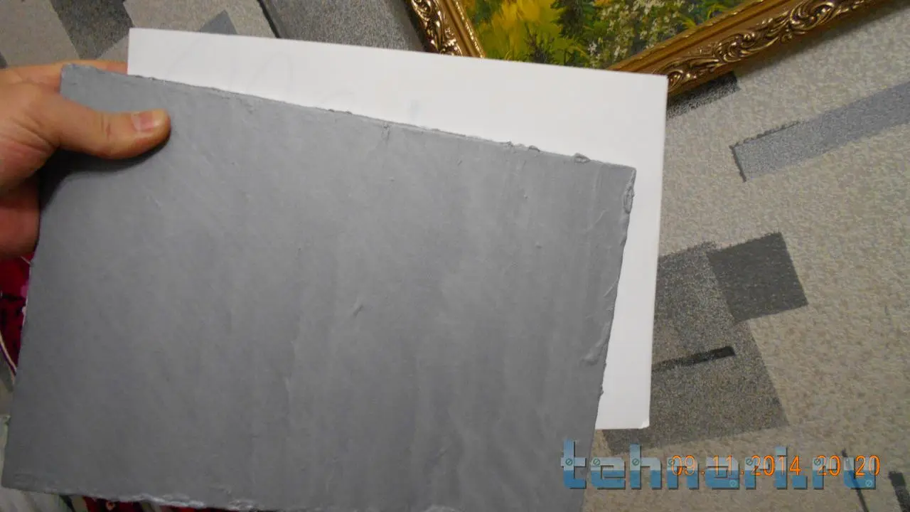

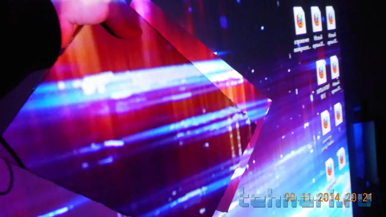

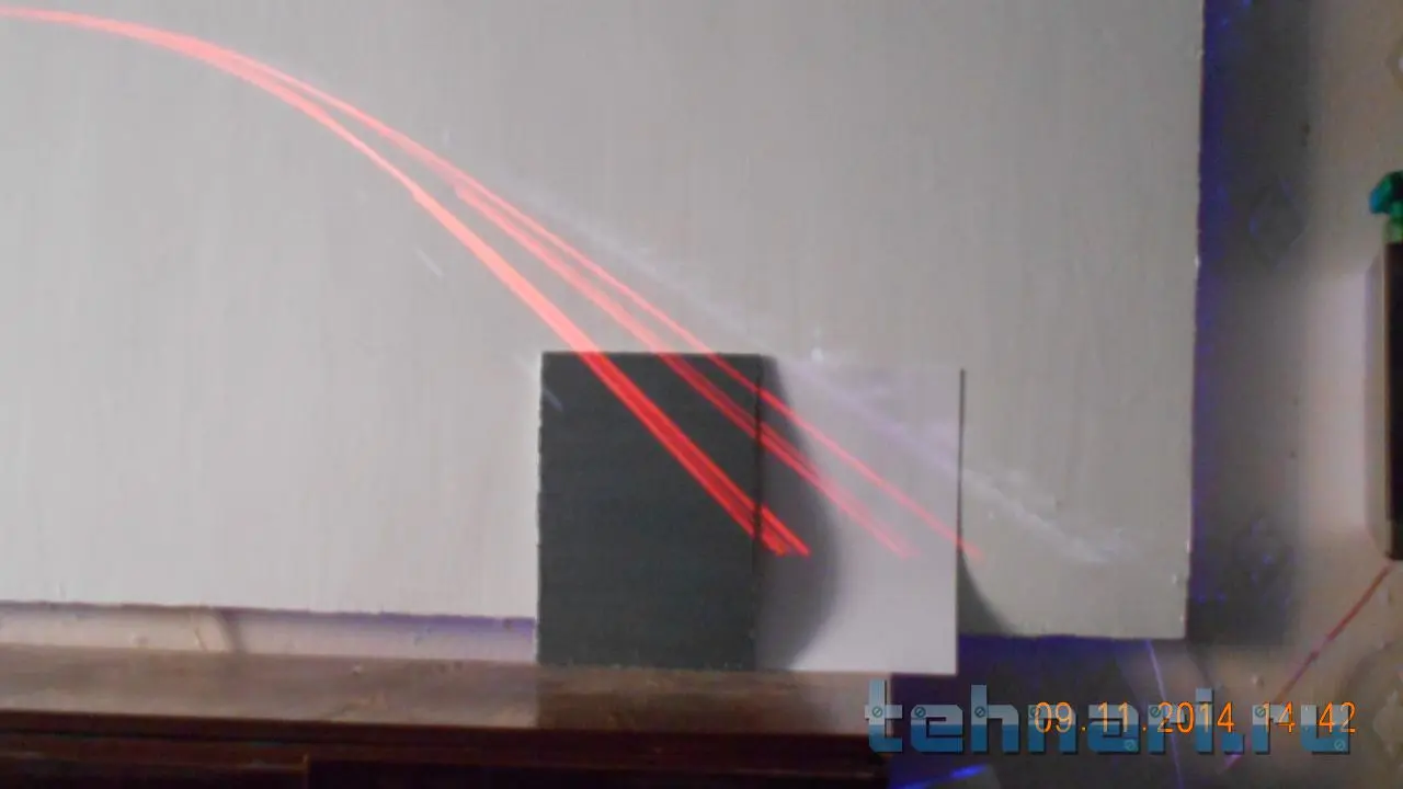

Попробую еще ярче сделать смесь +10ml VGT,+20ml база(С)...Вообще имеет смысл каждый последующий слой делать светлее ...картинка более обьемней кажется....

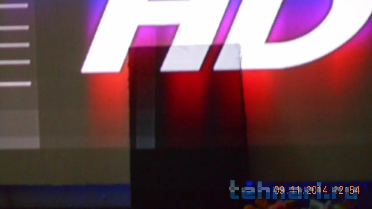

ПВА в смеси играет роль и связующего вещ-ва и разбавляет базу(С) не давая подавлять яркость VGT ...Но смесь обманчиво выглядит светло серой..высыхая пробник по прежнему темный на вид(это очень хорошо)
Еще добавил в смесь 20ml база(С) ...Нужно не много расширить углы обзора...и база (с) добавит белого не много...
Пробник подсох вот фотки...но яркости маловато...

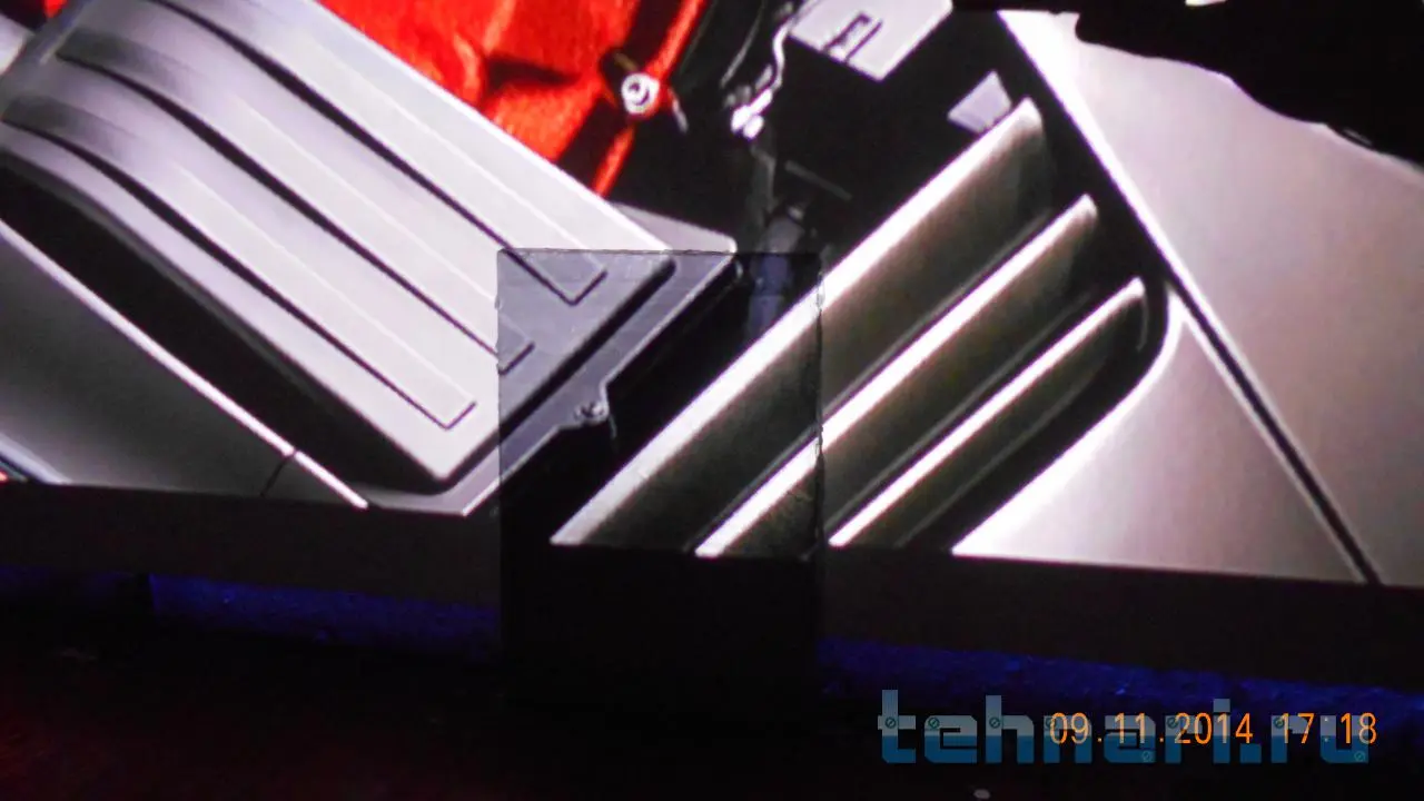

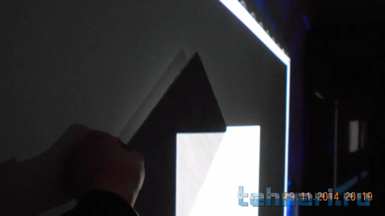

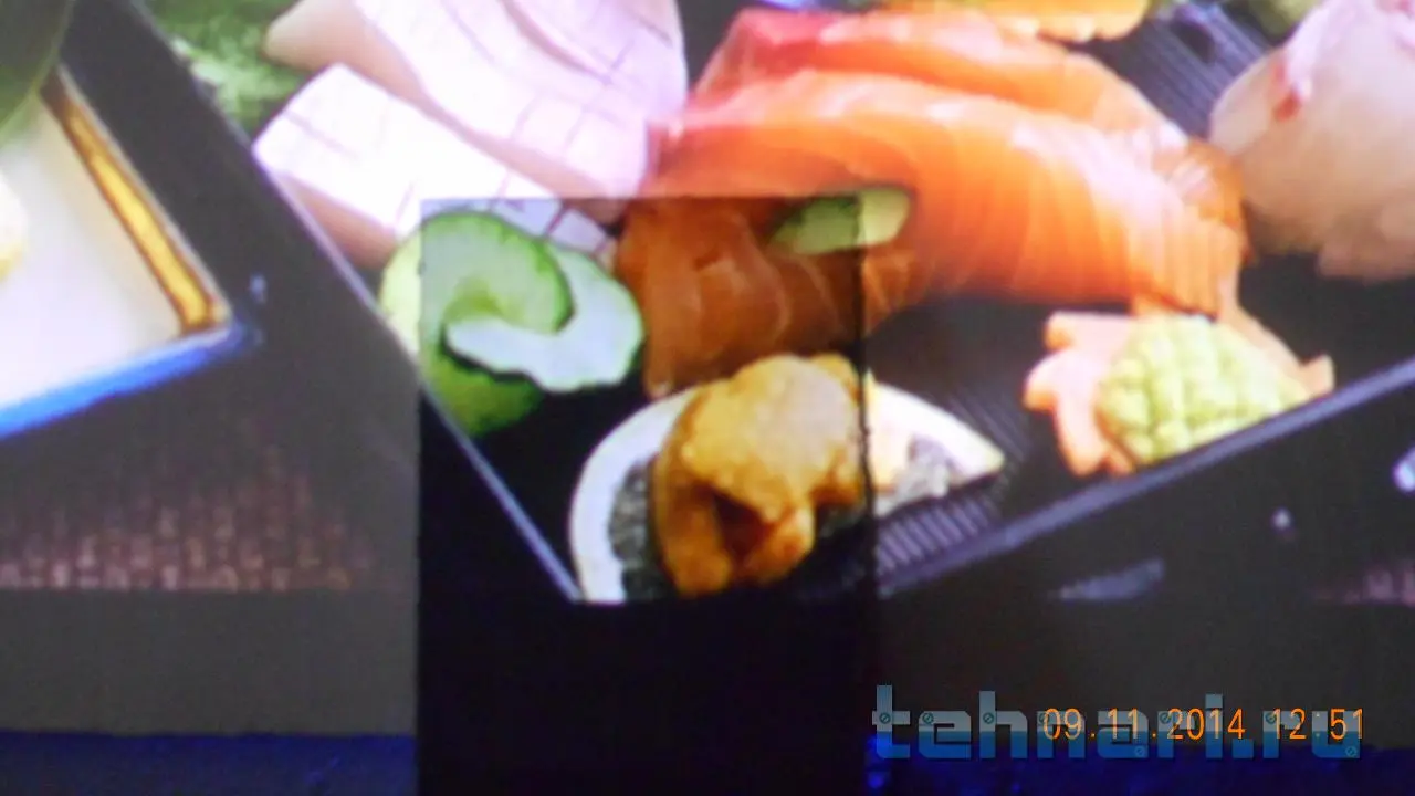

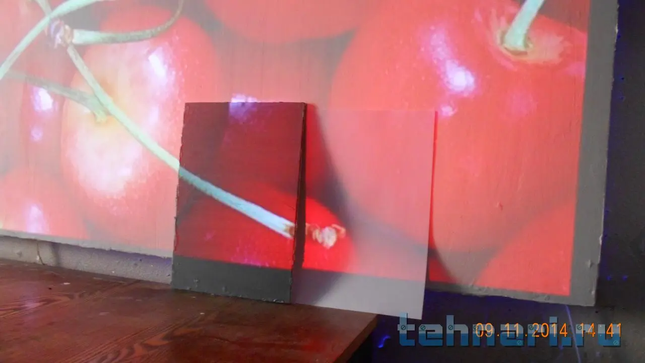

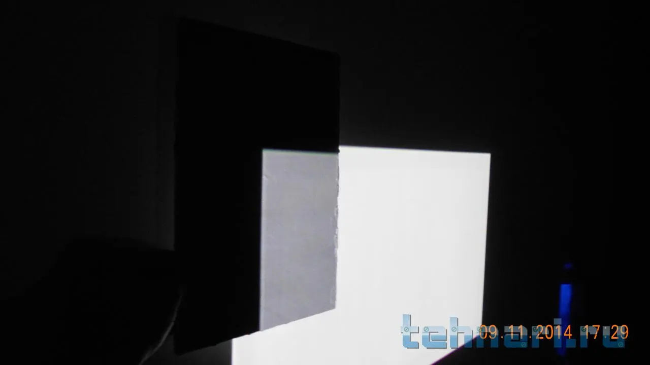

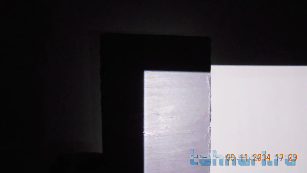

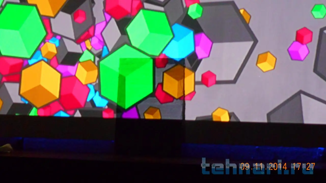

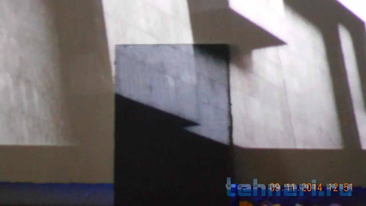

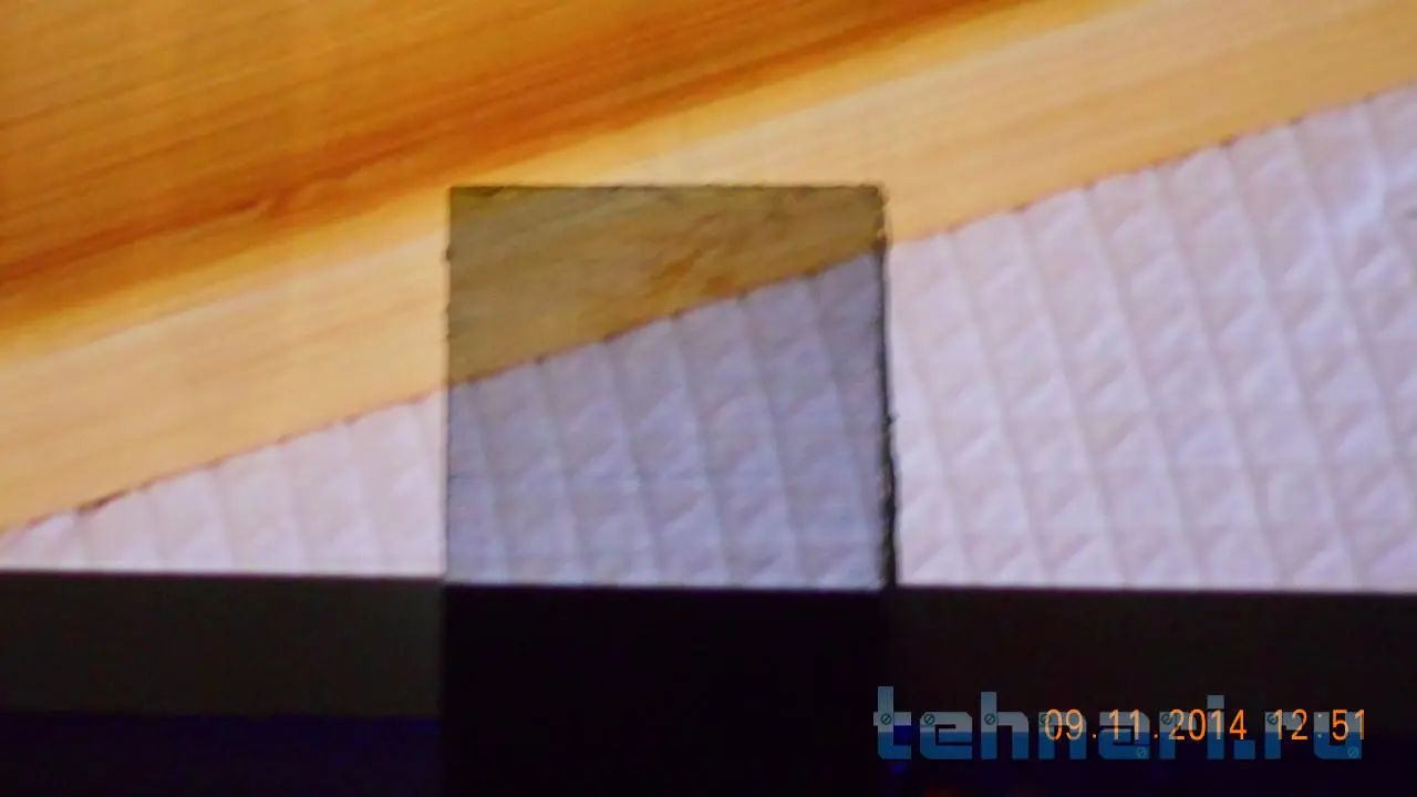

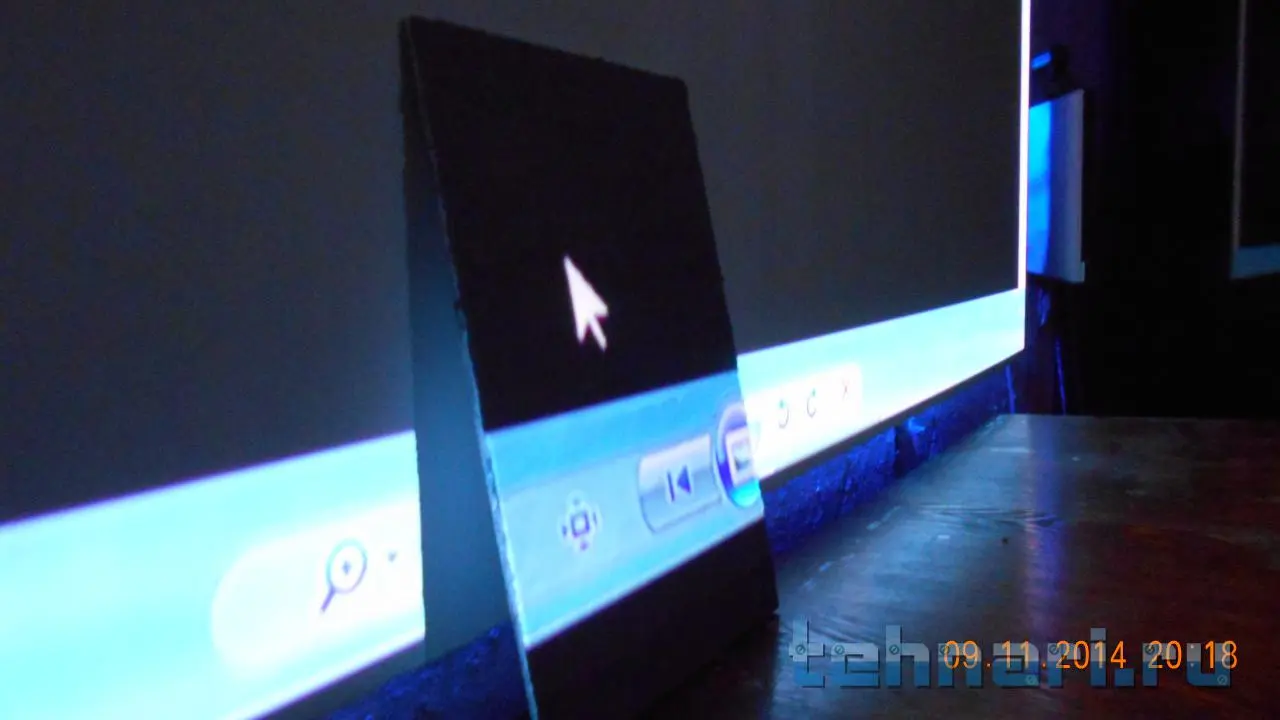

Но на фото пробник темнее выглядит видимо фотик так реагирует на яркие сцены..но белого маловато в сравнении с основным экраном... добавлю 20ml vgt и 40ml база(С)
Ну вроде уже ближе к теме....

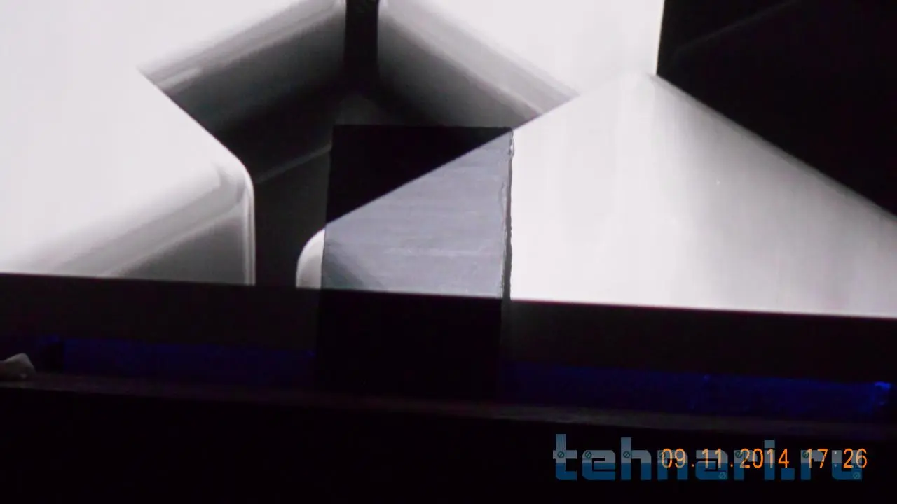

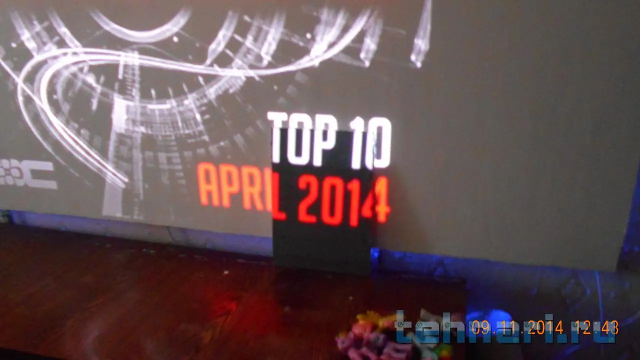

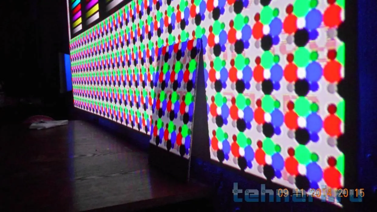

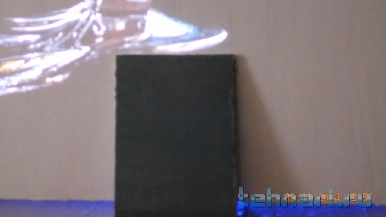

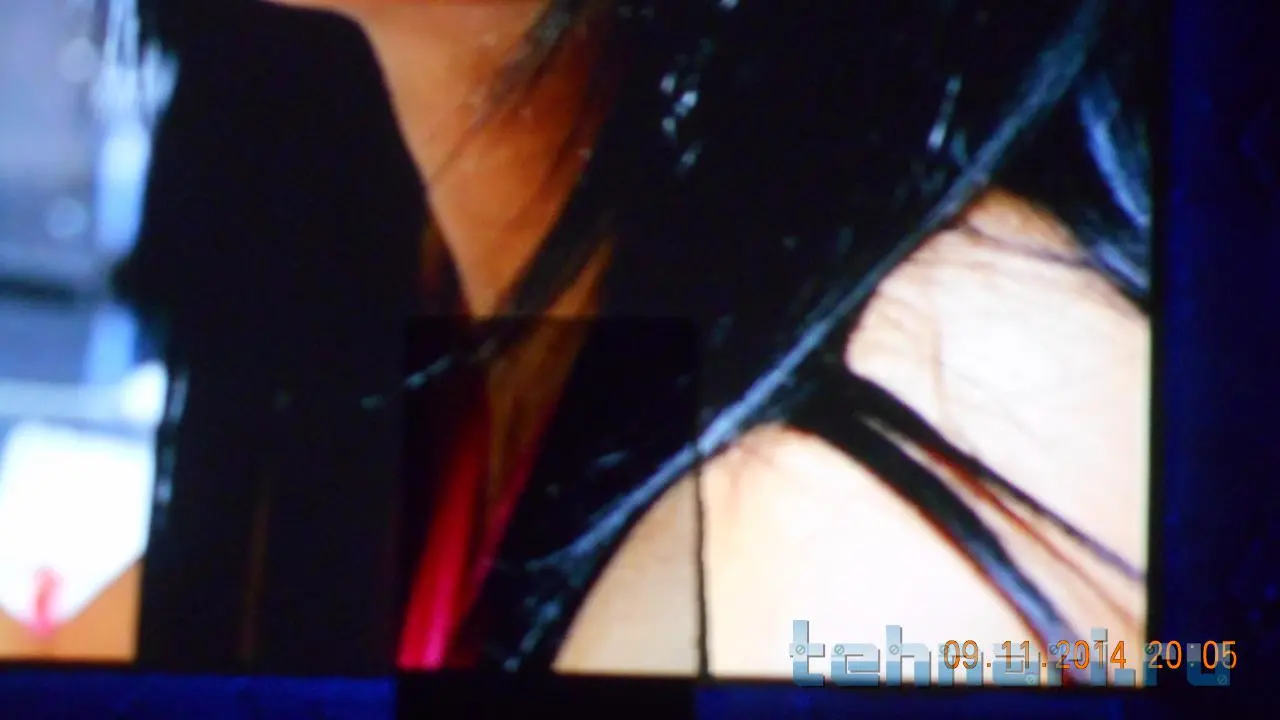

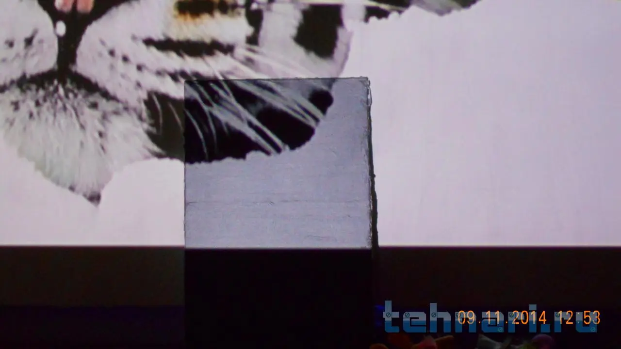

mrslava777 я бы сказал не плохо...

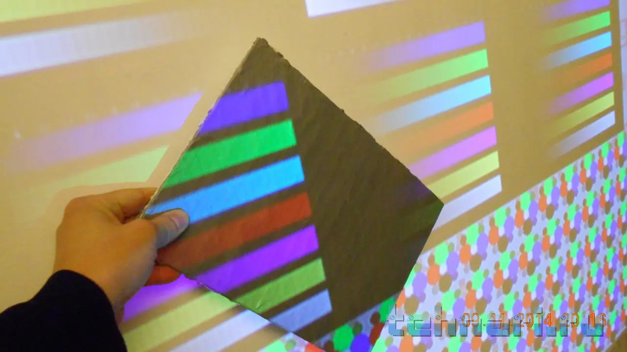

Еще фотки тот же пробник...
    43.9 KB · Просмотры: 96
    34.3 KB · Просмотры: 74
    48.7 KB · Просмотры: 91
    39.5 KB · Просмотры: 81
Теперь осваивать напыление пульвером..вот думаю тогда картинка и будет достойной.:nasos:
