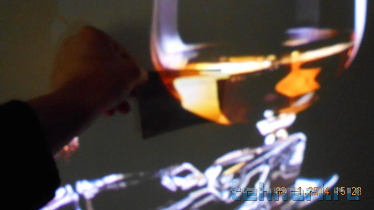

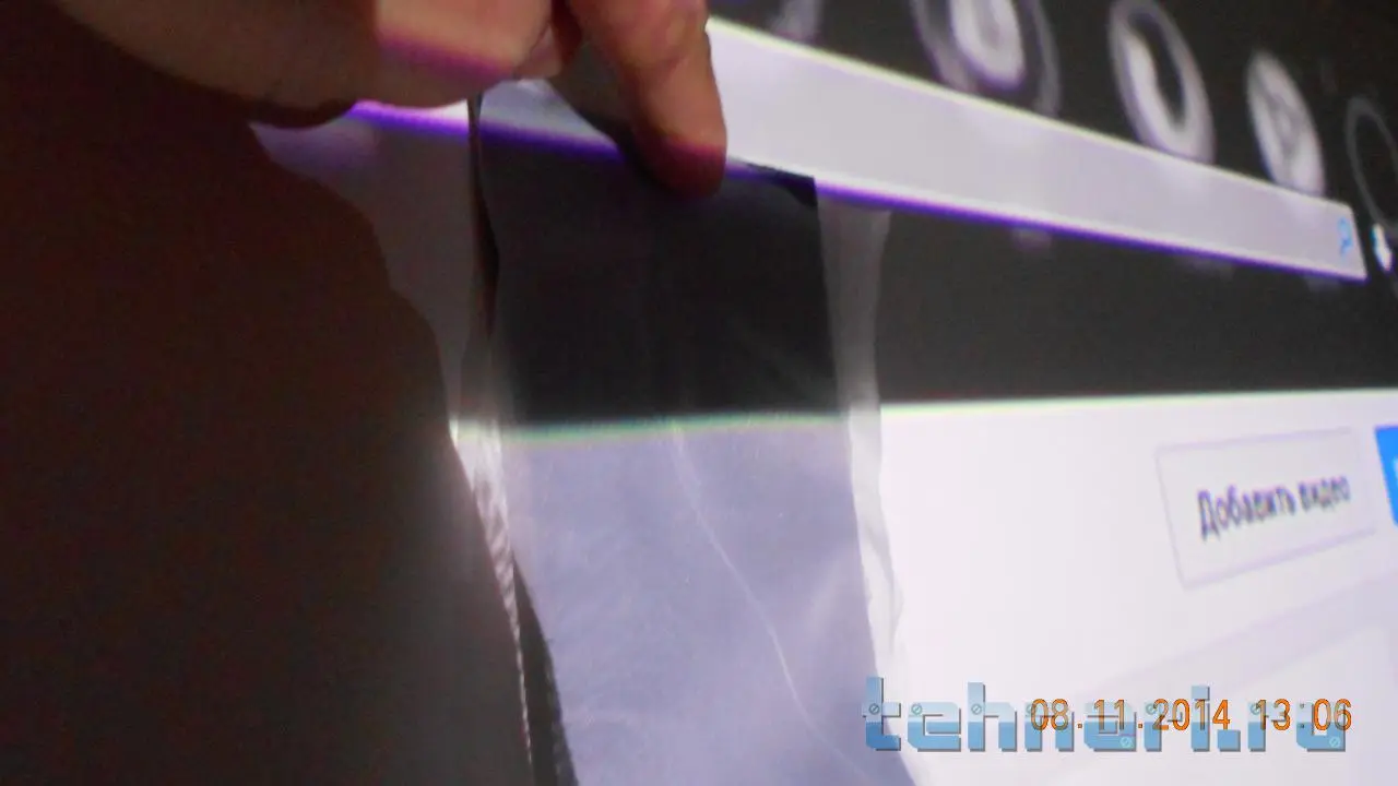

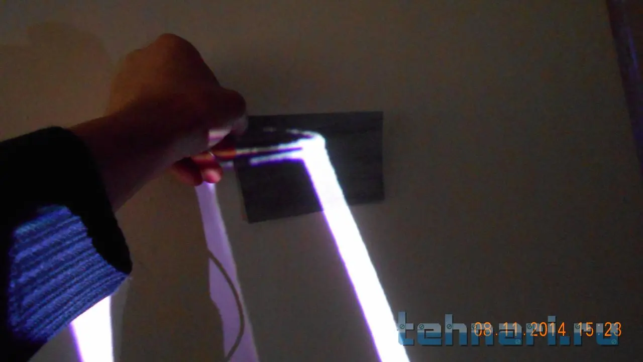

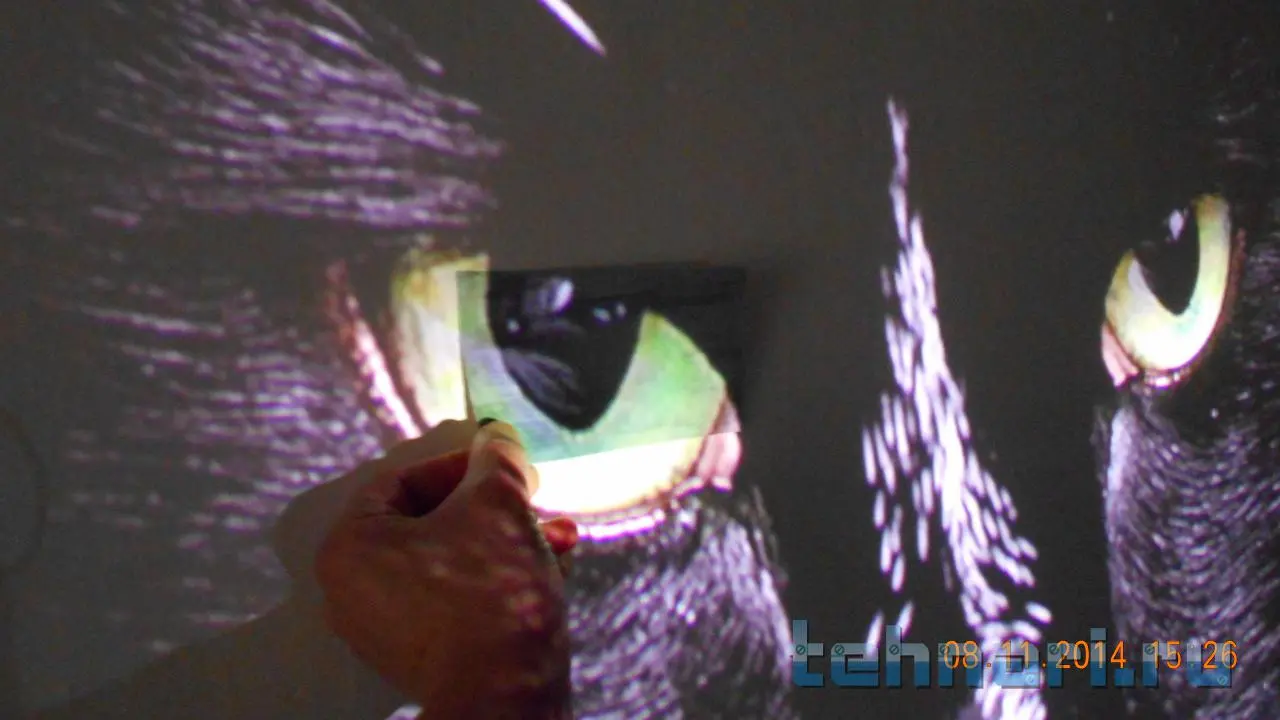

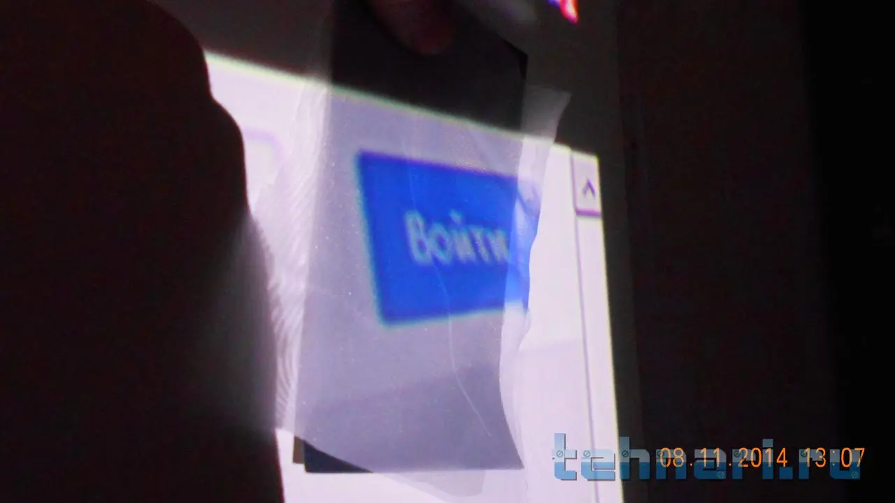

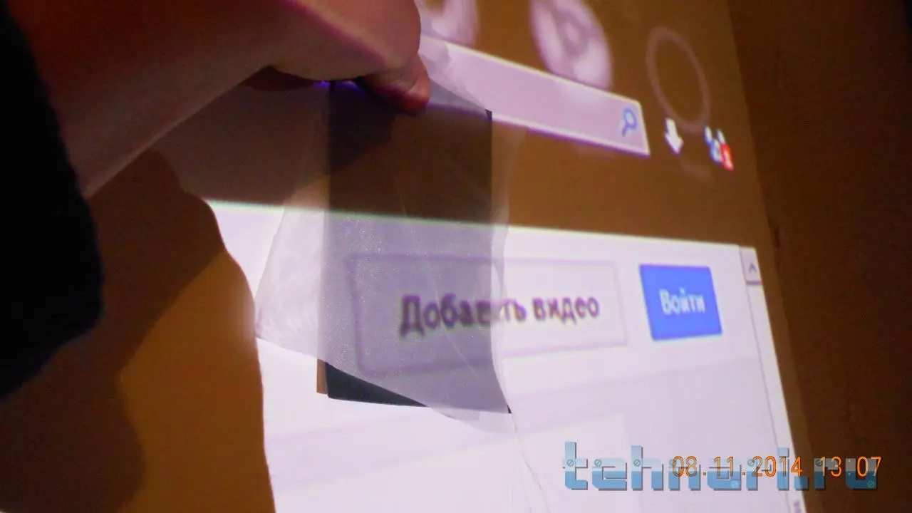

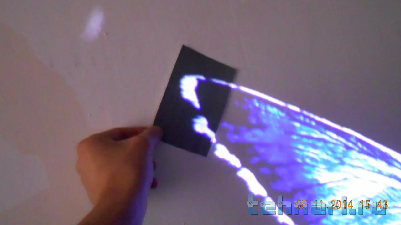

Пока тюль не приутюжил...черный пробник с cмесью..
    24.6 KB · Просмотры: 91
    20.2 KB · Просмотры: 117
    23.5 KB · Просмотры: 95

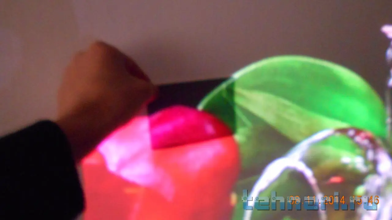

Широкие углы и без яркости?
8 сентября я выкидывал фото с пробниками черными. Правда, уже не помню, как они сделаны точно, но предполагаю. На них все наоборот: нет углов и яркость в норме :)
VagrantM75 на фоне экрана Dulux sw яркость заниженной выглядит но белый при этом выглядит белым и без оттенков(что хорошо) ,углы широкие(хорошо),черный заметно глубже (хорошо),пиксельная решетка перерисовывается более мелкой ячейкой(картинка выглядит четче и глубже плюс)
Тюль прохо прилипает к пробнику с смесью...ищу способ...

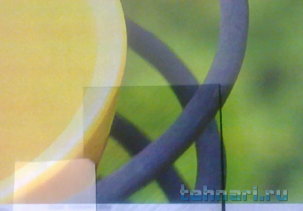

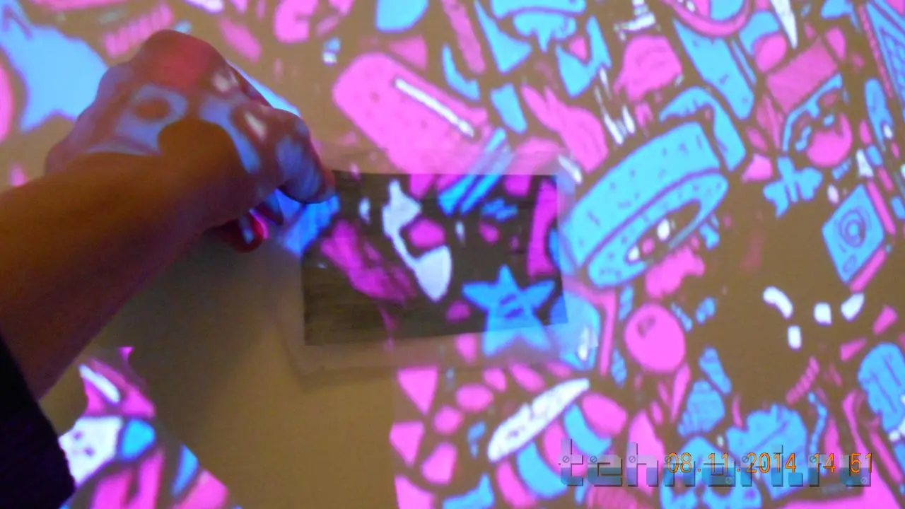

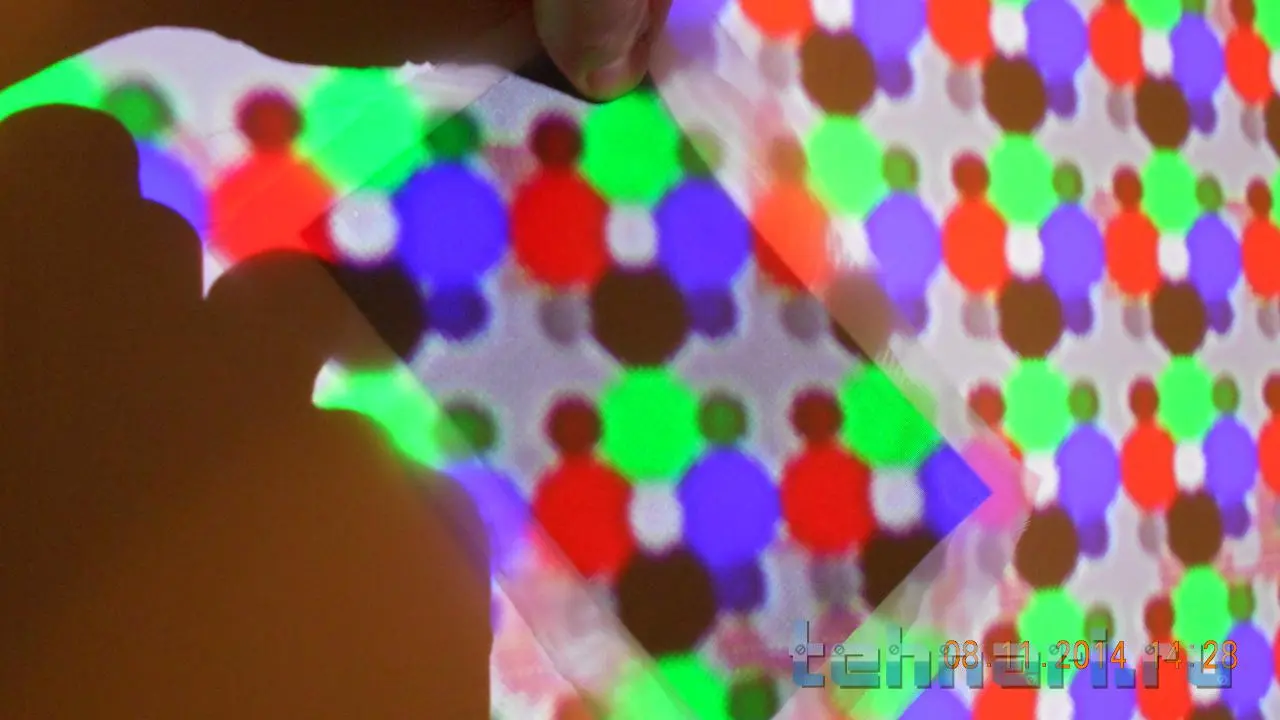

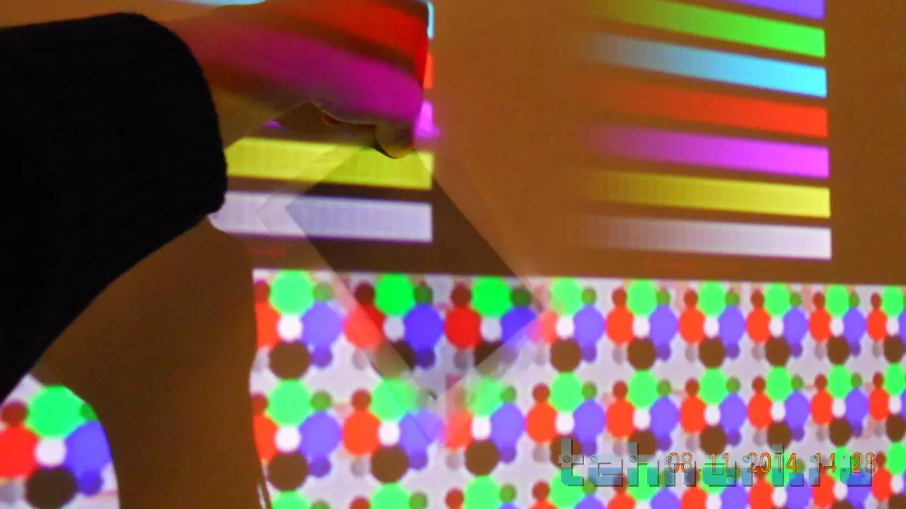

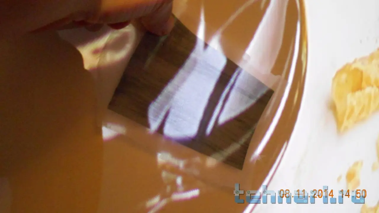

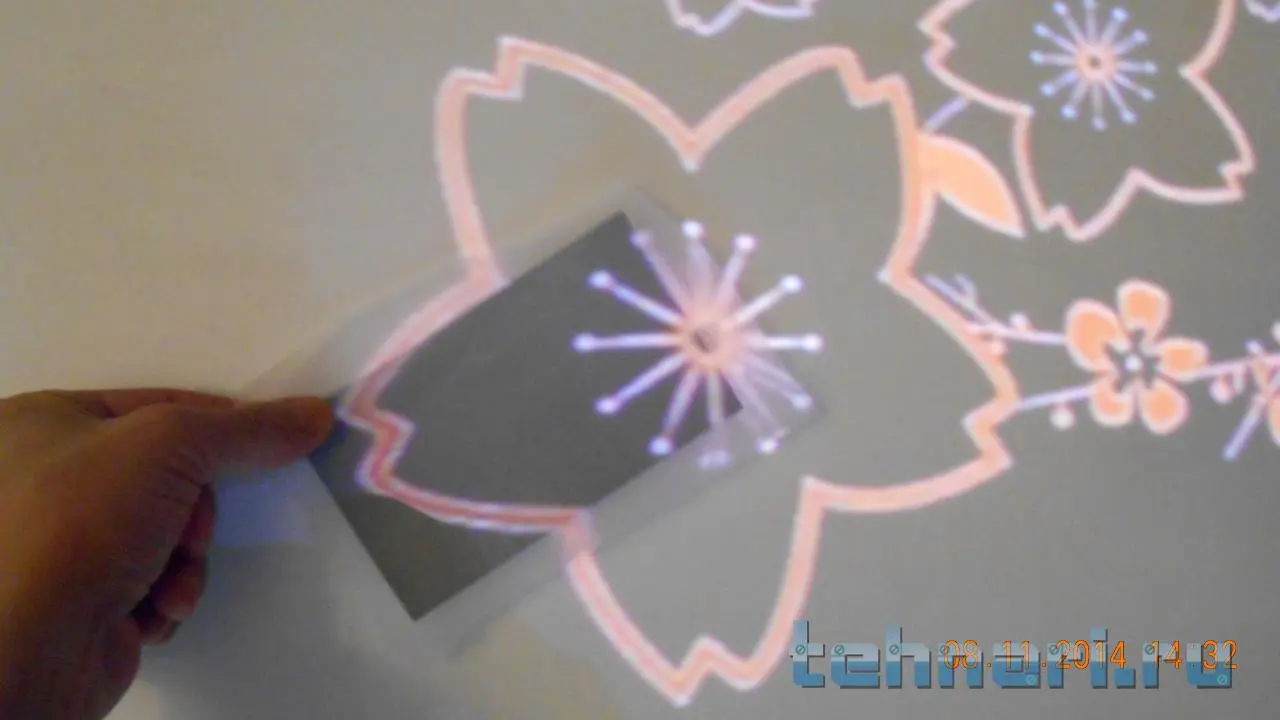

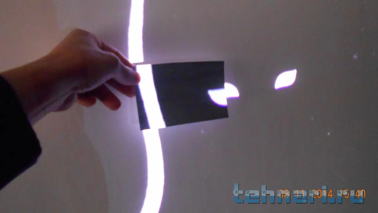

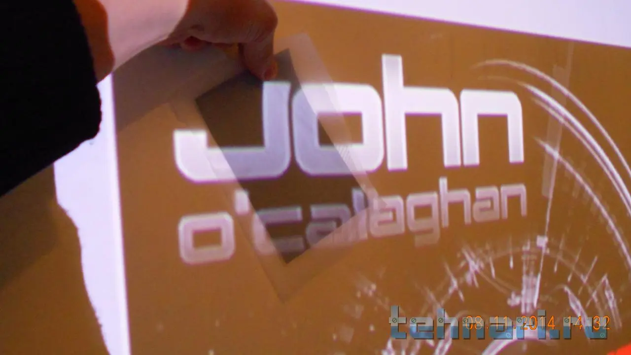

Пропитал смесью с ПВА пробник с тюлем и просушил феном..размер пробника маленький но все понятно...

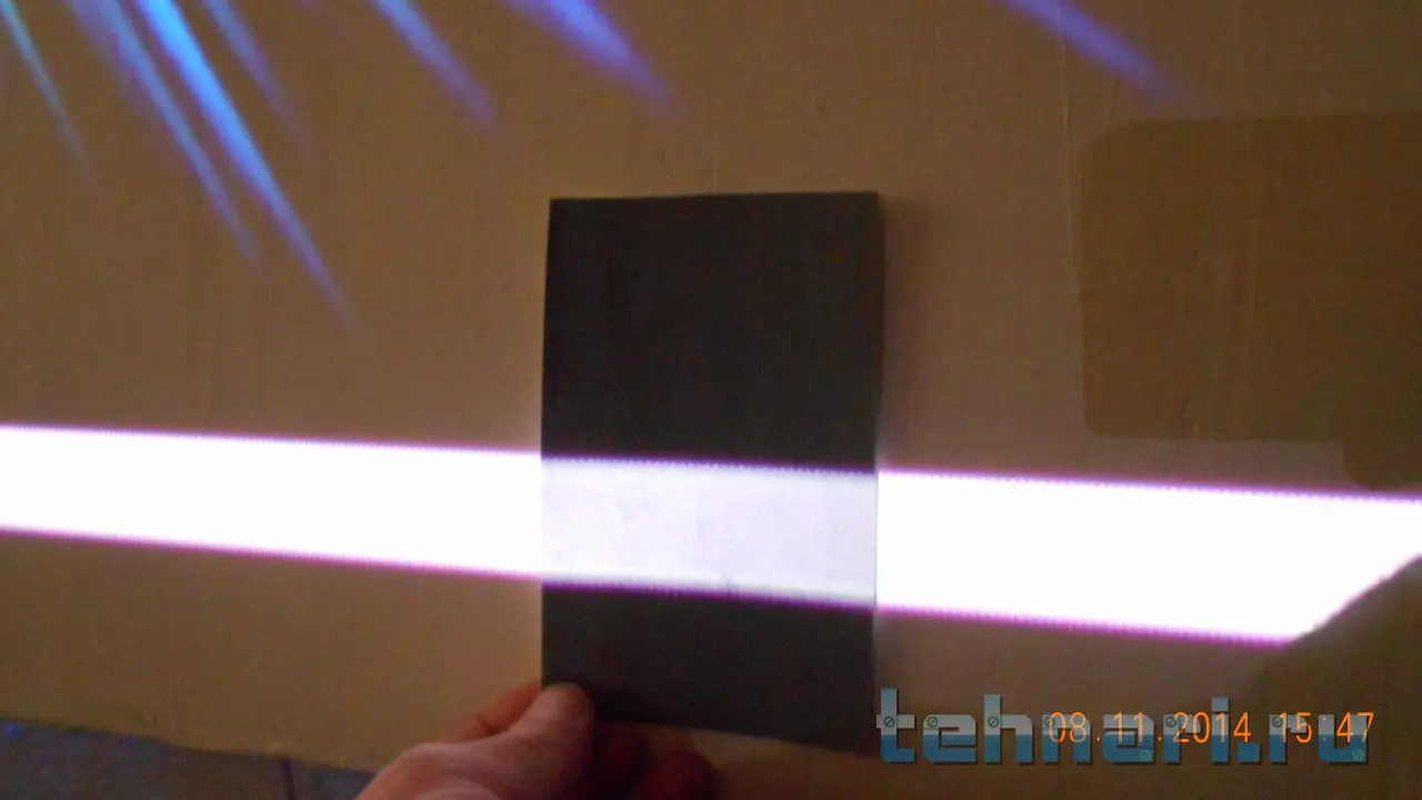

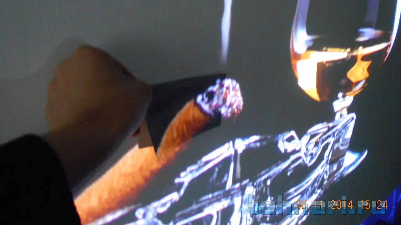

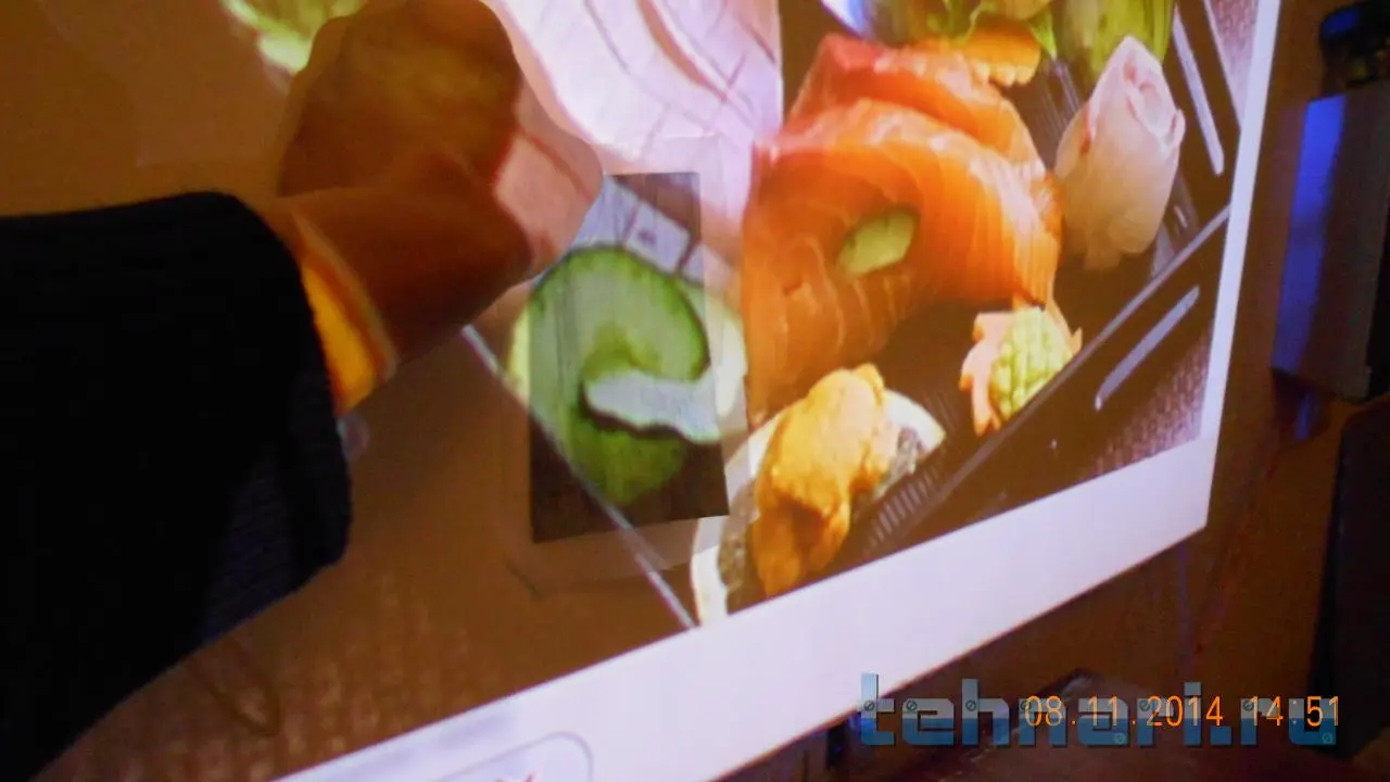

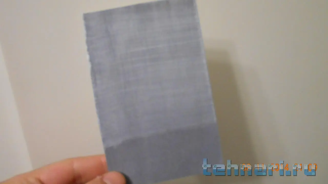

Пробник с фотки-белый хорошо,черный отлично,углы обзора широкие но на ярких сценах заметно падение белого...еще базой(С) покрыл и посмотрим что даст база...
Финал? :) Судя по фото, вышло шикарно.

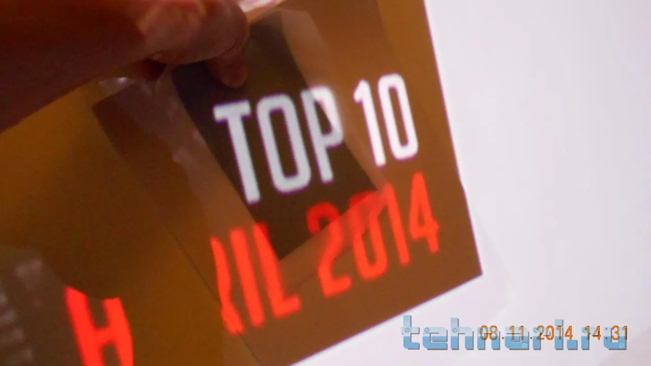

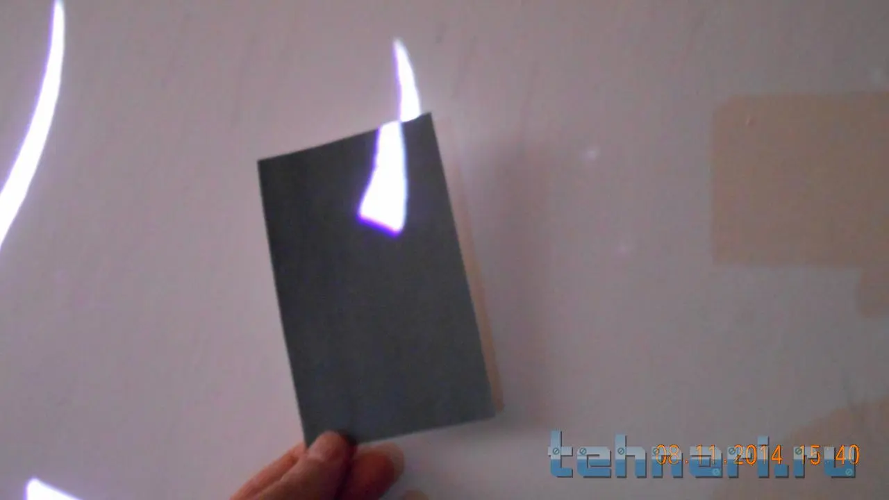

VagrantM75 база оставила белесые разводы ,она значит не совсем прозрачна как лак ..но может и к лучшему...еще надо выяснить если с ПВА смешать какая реакция будет..
    14.2 KB · Просмотры: 101
Красил кистью? Порой такой эффект бывает и после пульвера, когда тот плюется или краска густая.
VagrantM75 да красил детской кисточкой..и база закрыла частички VGT...думаю уместно базу в каком то количестве добавить в ПВА смесь...А так да выглядит не плохо в общем...
Ну, про то, что использовать ее надо в чистом виде, я тоже не писал :) Либо лак в нее добавляю, либо перламутров по-больше.

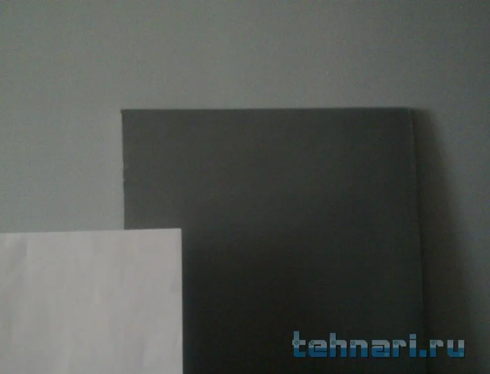

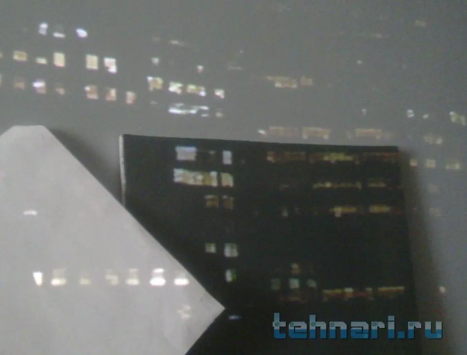

VagrantM75 на фото белый пробник...черный пробник еще не пропитал смесью ПВА..интересна разница...

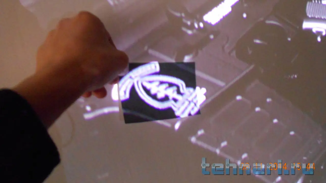

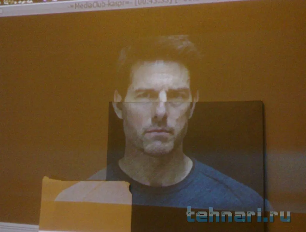

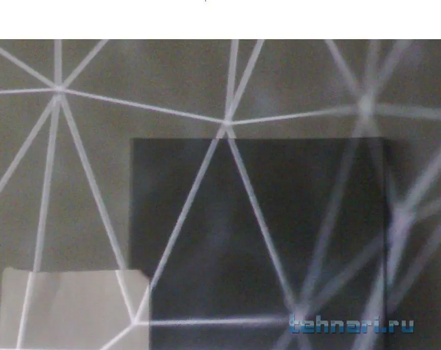

Делал так-белый картон покрыл смесью ПВА+черный колер+VGT,дал высохнуть,по верх пробника разложил кусок тюля и утюгом пригладил -тюль прилип но частично и плохо,потом поверх уже тюля нанес кисточкой ту же смесь с пва,дал просохнуть..фотки образца выше где без базы еще...Вот и вопрос базу в смесь добавить или все же отдельно наносить...
Для начала: ты ПВА зачем льешь в смеси?
VagrantM75 на пва тюль прклееть хотел..
HCORE этот пробник что покрыт базой с вы его на раз покрыли?
Да покрывал одним слоем,ПВА при нагреве утюгом схватывает намертво...В начале темы есть фотка состава с ПВА с Томом Крузом качество не плохое учитывая что там не на тюль состав нанесен а на лист гипрока...

а что если взять черную поверхность и покрыть несколько раз базой с после просыхания за шкурить мелкой наждачкой
mrslava777 мысль хорошая я об этом то же подумал но какое то количество VGT я б перл надо для яркости добавить думаю...Но проверить стоит..
