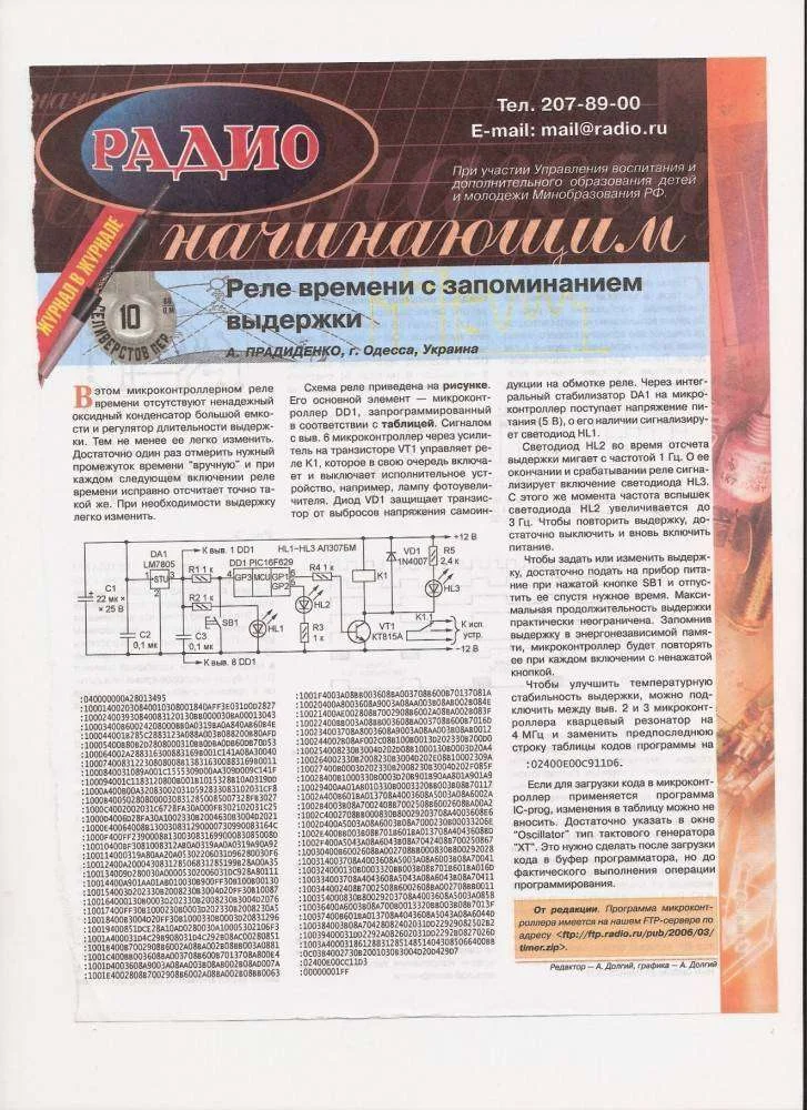

От нашёл схемку в журнале РАДИО, поидее оно. Вот только вопрос по поводу микроконтроллера DD1, можно ли его через LPT прошить или надо программатор делать, и если нельзя то можно ли его заменить на один из тех что ты посоветовал?
    185.3 KB · Просмотры: 303
Возможно. Прошивку я вам напишу, схема будет похожей.
Ищите один из тех контроллеров, что я посоветовал.

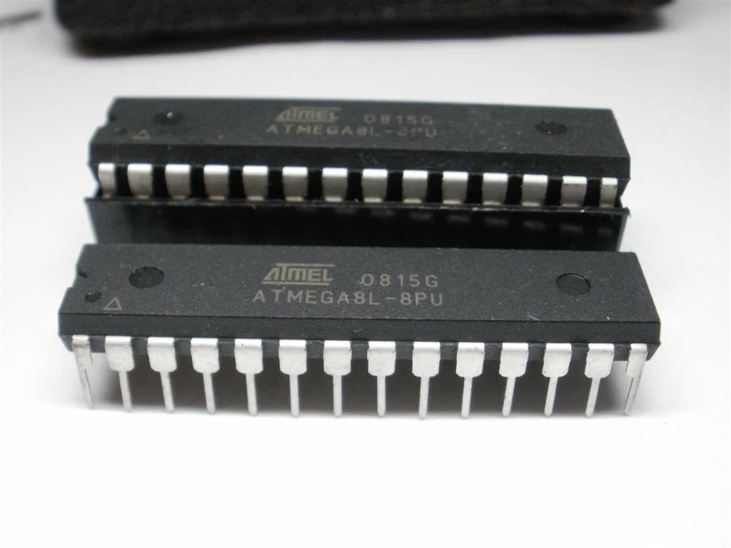

Вот купил, только оказывается я неправильно расслышал, оказалось что не atmega8L-8Q а atmega8L-8pu, но по объяснению я понял что это всё равно. Только транзистора не оказалось и за неимением замены брать не стал, мамок дохлых дофига какой выпаивать то? И резистор помоему не на 270 а на 300.

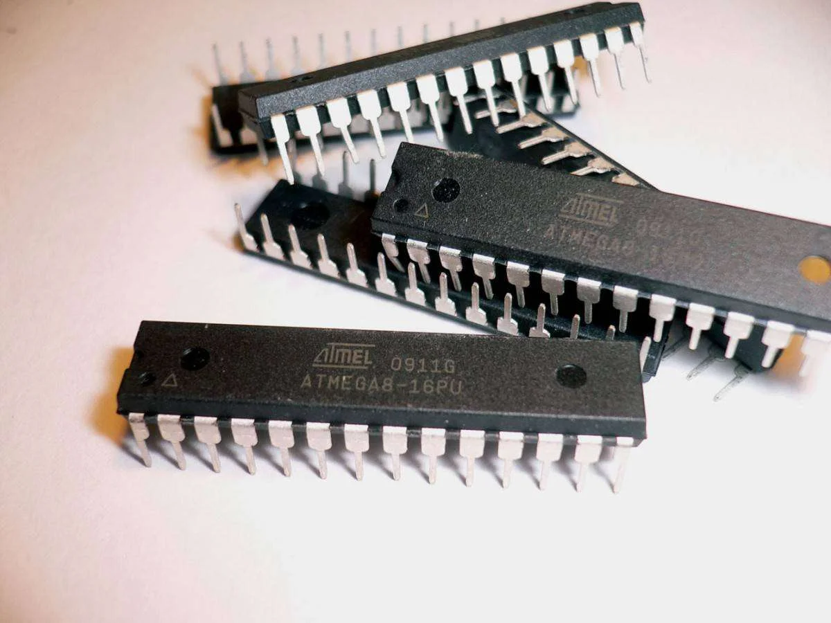

А микросхемы ты не те купил...
Вот правильные.
    84.5 KB · Просмотры: 244
Ну йопэрэсэтэ!!!!! блин 260р на ветер:tehnari_ru_121: а эти точно не подойдут? количество ног вроде одинаковое, надо в датащитах порыться, может можно сделать что нибудь.
Не расстраивайся, я сам так же накололся. И меня продавец уверял, что это одно и тоже... И только после прошивки я понял, что ничего не работает. :)) Отнеси туда, где покупал и потребуй деньги. Микросхемы не паяные, имеешь право на обмен или возврат.
ЭХ, а вчём различие то, помоему Long Cat писал что
Буквы после дефиса означают тип корпуса - SMD (монтаж на поверхность) или DIP (монтаж в панельку). Скорее всего, вам будет удобнее корпус DIP.
А в этом случае у тебя микропроцессор гораздо менее мощный по своим характеристикам. И памяти у него меньше.
