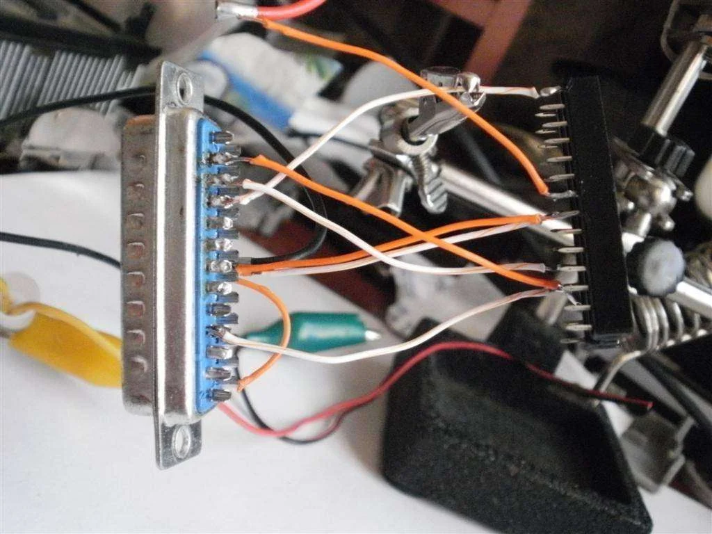

Для новых микросхем кварц и конденсаторы не нужны.
обе GND контроллера, 25 ножку порта и экран кабеля нужно подключить к - питания.
2 - MOSI
3 - SCK
4 - RESET
10 - MISO
ножку VCC к + питания.

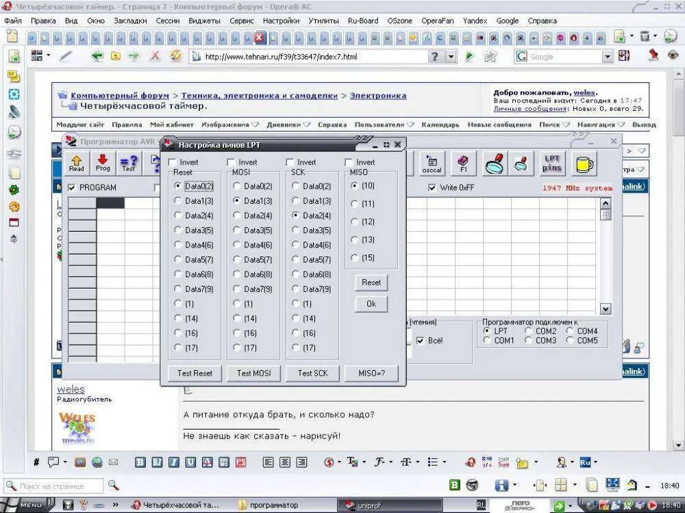

Кроме того,в программе UNIPROF нужно настроить, к каким выводам LPT что подключено.
Для этого, в основном окне программы ставим точку LPT, затем жмем на кнопку LPT config.
В открывшемся окне можно проверить линии порта.
А питание откуда брать, и сколько надо?
5 вольт ровно!
Можно с USB, можно с молекса.
Ясно, тоесть надо вместе спаять обе земли контроллера к ним же припаять 25 ножку и землю LPT и всё вместе подключить к земле на молексе или USB, и одну ногу VCC к +5, так да? Думаю всё же к молексу, разъёмов USB нет.

А панельку под контроллер вы купили? Прямо к контроллеру паять не желательно.
Разница у микросхем в максимальной тактовой частоте и в потреблении энергии.
Я к панельке и паяю, очень не хотелось бы сжечь 130р:D Так точно все 4 контакта к минусу, а то мало ли?
Да, потом все проверьте мультиметром, сфотографируйте с разных ракурсов и выложите сюда. Я проверю.

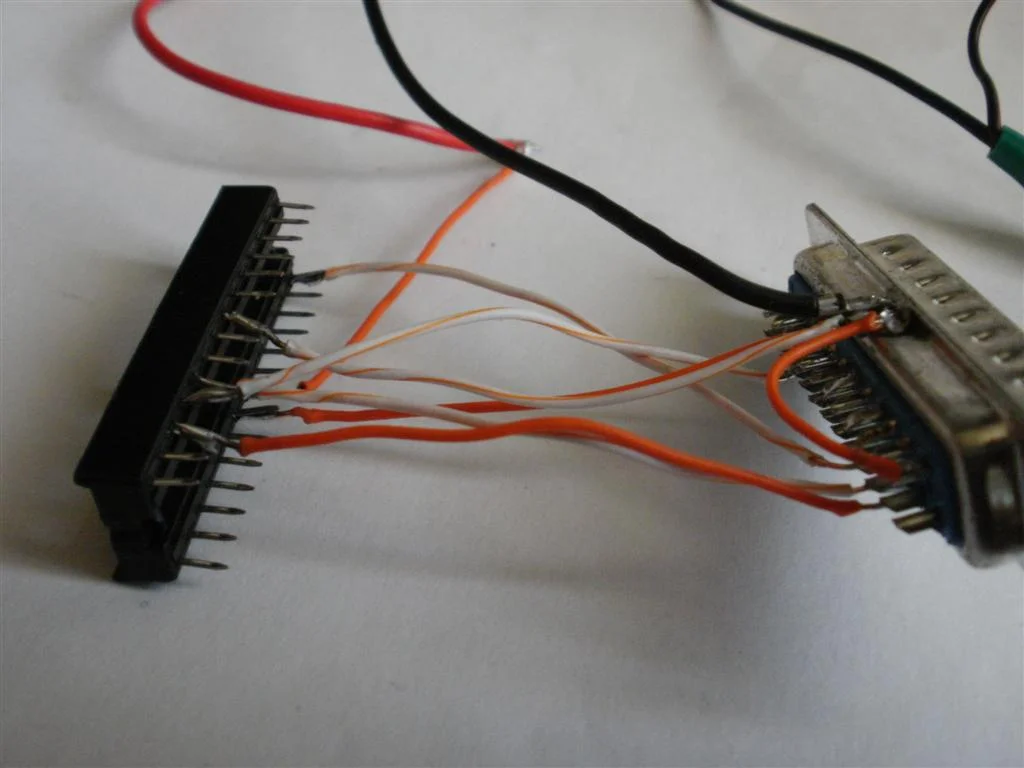

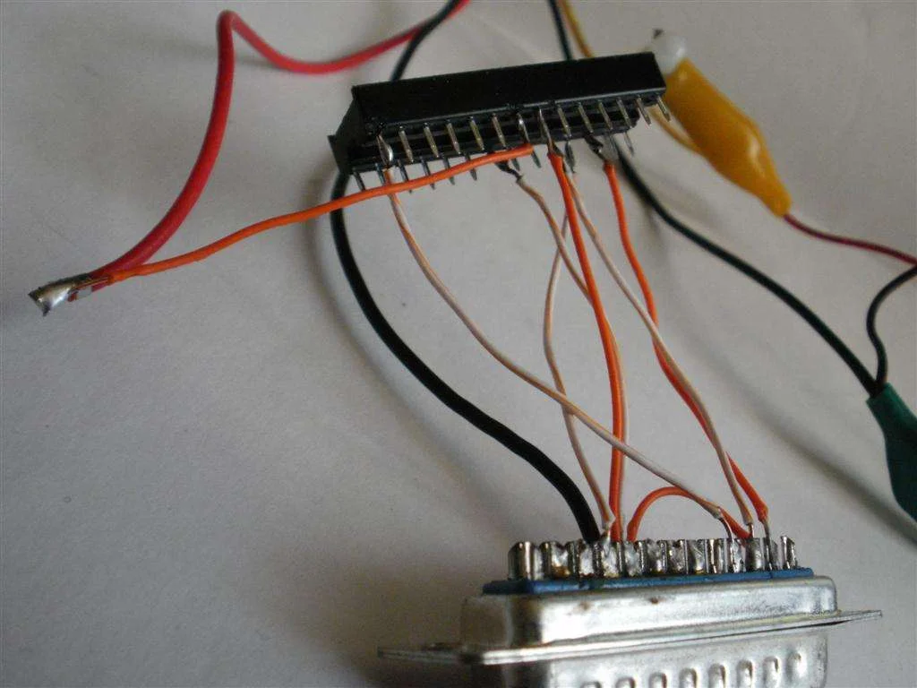

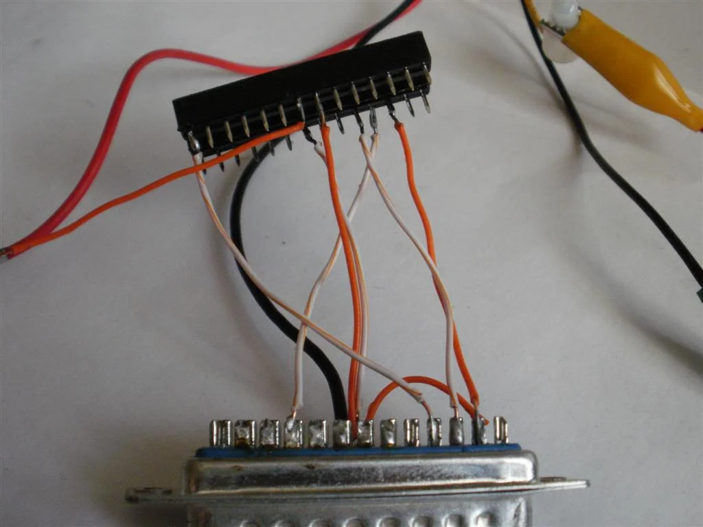

Ну вот как то так, вроде ничего не перепутал, а мультиметром как проверять?

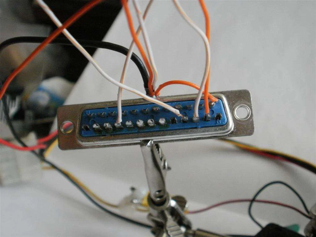

Вот как то так, надо конечно все концы кроватки и провода заизолировать чтоб кз не было.

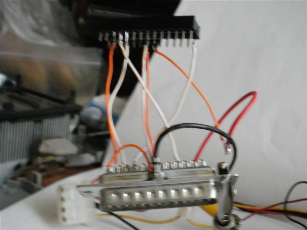

Все верно. Теперь фото со вставленным контроллером и скриншот настроенной unioprof.
Мультиметром проверять на проводимость.
А, сейчас, поставлю проверю, замотаю:D
СТОП! LPT разъем вы перевернули! смотрите на номера выводов на нем!
Точно!!!! Вот жыш идиот то, я его вообще как то странно спаял, ресет правильно а всё остальное через ж...:D

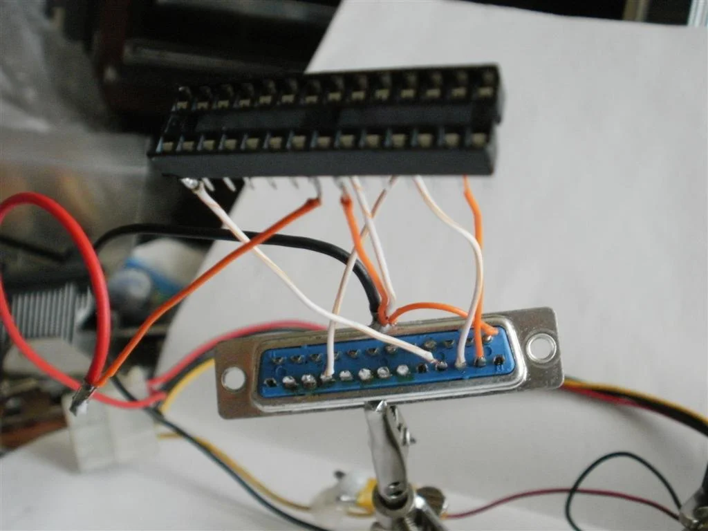

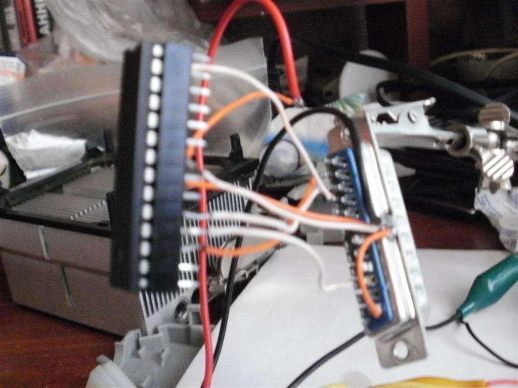

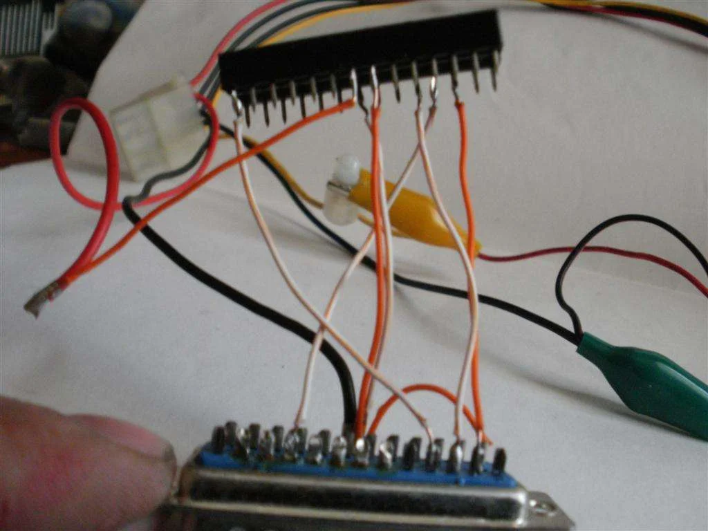

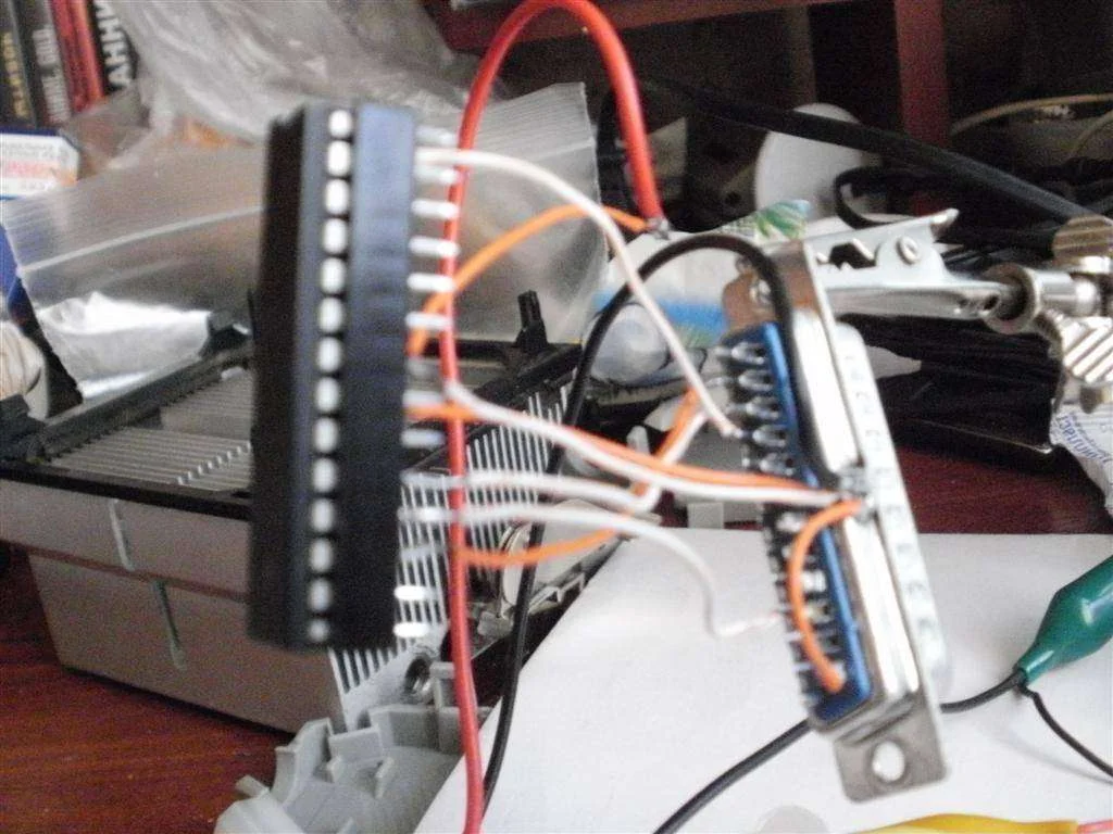

P.S.
НЕ, всё не правильно:D

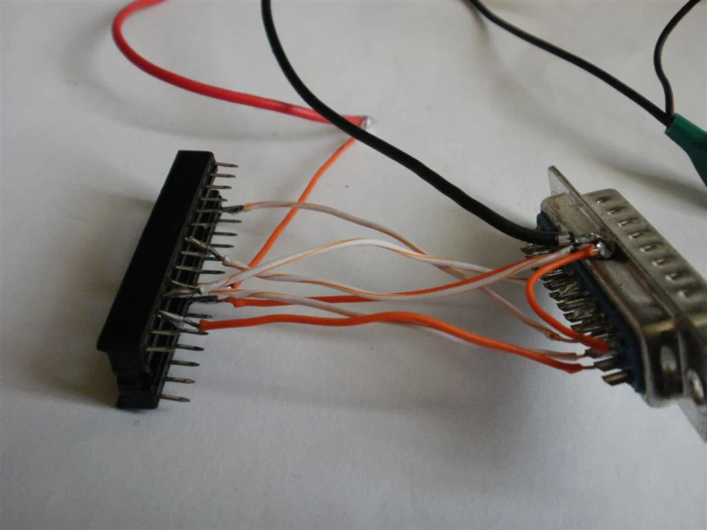

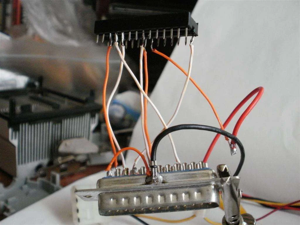

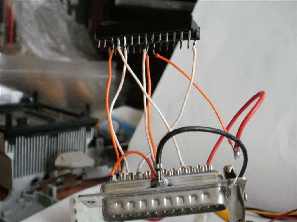

Вот перепаял, и вставил микру,
Солнце вышло из-зи туч,
Что то руки затряслись,
Фотки плохо получились:D

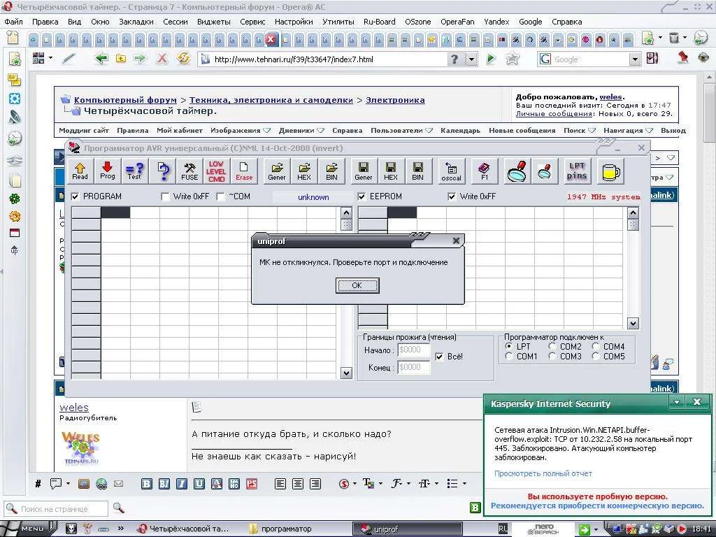

Пишет что что-то не ладно с LPT код-2, проверьте наличие LPTWDMIO.SYS в каталоге проги, файл на месте, При повторном запуске пишет что МК не ткликнулся проверьте порт и подключение:( Вроде настроил правильно, значит проблема в программаторе?
