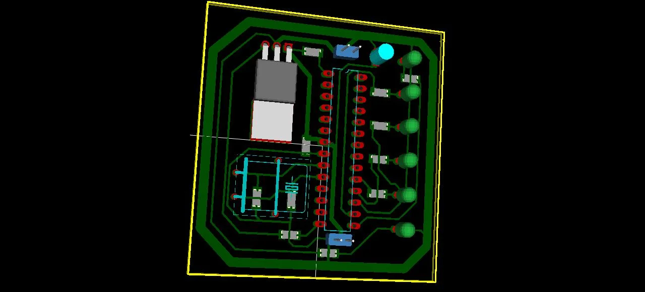

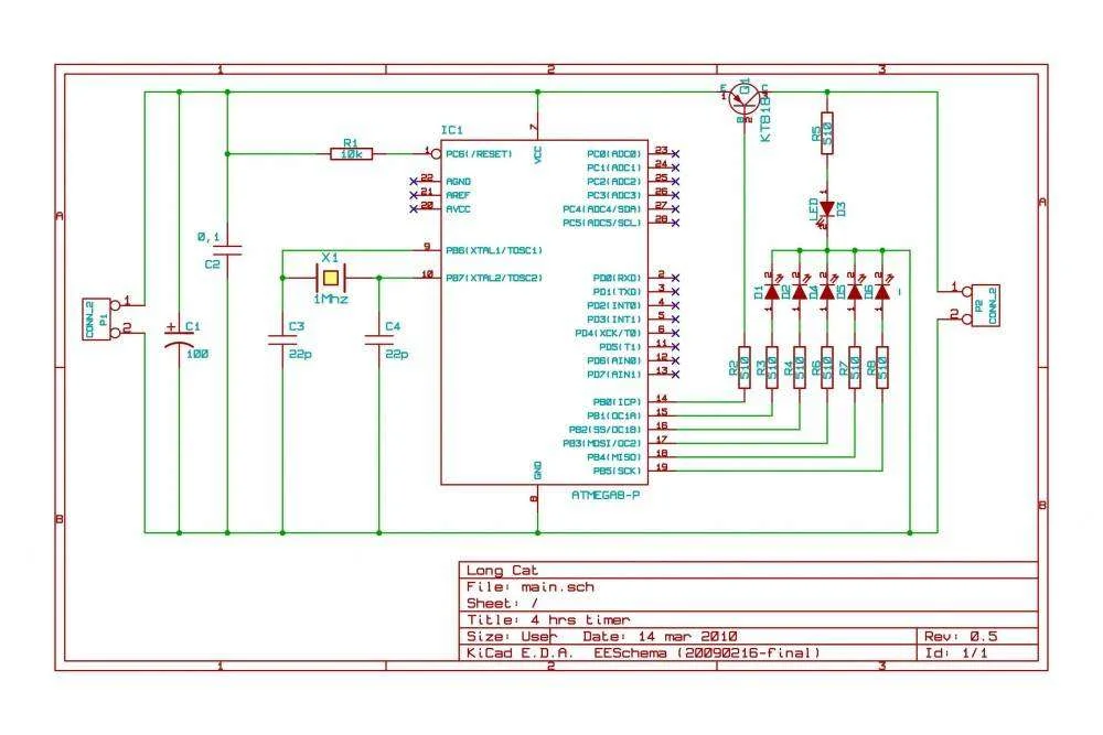

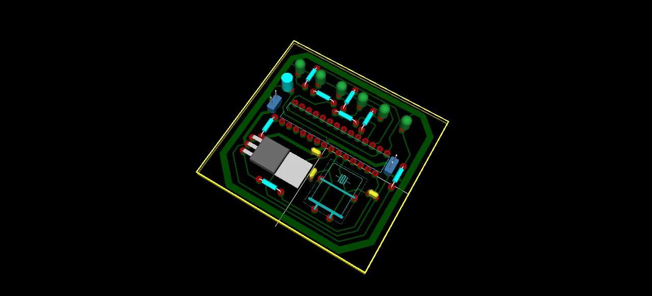

Вот, пожалуйста:
    43.1 KB · Просмотры: 303
    47 KB · Просмотры: 414
    38.9 KB · Просмотры: 302
А ещё вопрос:) То что пунктиром обведено в нижней правой четверти это что? Перемычки, или деталь какая то?
Это кварцевый резонатор, уложенный на плату.

Аааа, понятно, только его у меня нет, есть другие правда, если с мамки выпаять или из часов подойдут?
Можно обойтись без него, часы могут при этом врать на 5-10 минут.
Подойдет любой до 8Мгц.
Кварц возьму с мамки, кругленький тпа бочёнка подойдёт наверно?(S493), или на мамках есть типа как на вашем рисунке только не длинные а короткие с обозначениями TXC........(им ведь всё равно где + где -?) Ещё вопрос по поводу транзисторов на мамках все с обрезанным средним контактом а роль земли как я понимаю корпус играяе но боюсь сжечь во время выпаивания, в загашниках есть кт805бм, кт837ф/у, кт829б, кт814в, кт940а и т.д. но кт818 нету, какой нибудь из этих подойдёт?
КТ814, кварц можно переворачивать как угодно.
Кондёров на 22р не было, купил на 24р, подойдут?

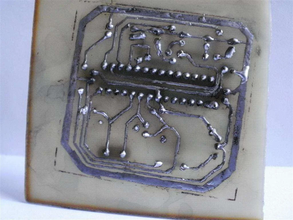

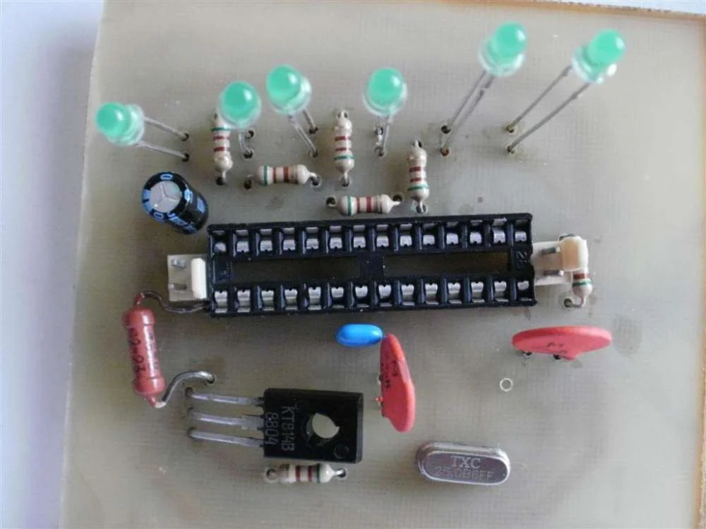

Вот что получилось, креново конечно, но как говорится - первый блин комом:D При изготовлении следующих плат постараюсь учесть все недочёты и ошибки:D

Не устанавливая контроллер, подключите питание и проверьте все цепи, включаются ли светодиоды(подавать + на выводы панельки)
и открывается ли транзистор(подавать - на вывод панельки).
Питание 5в? И на какой разьём подавать? 5в с компьютерного БП пойдут(4.78)?, как посмотреть открывается ли транзистор?:) Или нужно 3в?
Питание 5 вольт, при открытом транзисторе зажигается крайний правый светодиод
Питание в правый разъем, плюс сверху.
Подключаю питание, зажигается крайний правый светодиод(правда тускло как то), пробую подавать +5 на выводы панельки - реакция ноль, менял полярность остальных светодиодов та же история, в чём может быть проблема? Может транз дохлый?(он б/у, а проверять я их не умею, гнездо для этого в тестере есть но друг как то говорил что в таких тестерах оно только для вида, тестер дешёвый за 150р)
1)Проверьте омметром все дорожки.
2)Отмойте флюс с платы.
3)Проверьте все светодиоды отдельно.
4)Сделайте фото того, как вы подключили питание.
А зачем вы кварц на 25МГц поставили? Максимум - 8!
Даааа, я и не знал что на 25:D Там написано чего то, но я думал так, типа серийный номер какой:D, сейчас промыл плату хотя флюся я и так спиртом счищал, то что на плате чёренькое это не флюс, это почему то кисточка дремеля со спиртом пачкается:D Сейчас ещё раз проверю и кварц перепаяю:D
Что то не пойму я, почистил, поставил новый кварц- кругленький бочонок S263, опять та же фигня, только теперь крайний правый вообще почти не светится, только ярко начинает светиться когда трогаешь пальцем выводы кварца или резистора 510ом который рядом с транзом, и слабенько если дотрагиваешься до выводов транзистора, пайка нигде не отошла.
P.S.
По кварцу не смог ничего найти, так что фиг знает какая у него частота, посмотрел на остальных таких же как и предыдущий, все помоему на 24-24 мегагерц, видимо на мамках слабенькие кварцы не нужны:D Если и этот не тот то скажите, я куплю.
Вчера взял у другв 2 кварца, 1 на 8867килогерц, а второй под названием HB-2, посмотрел в интернете, тоже походу 8 с чем то:( Так значит вся фигня с платой из-за кварца? Сегодня в радиодетали проспал, в понедельник постораюсь купить нужный. А измерить частоту кварца никак нельзя? а то есть несколько таких которые я не знаю по сколько.
Кварц можно вовсе не устанавливать. Проблемы с платой или из-за неверного подключения питания, или из-за наоборот запаянных светодиодов, или из-за плохой пайки.
