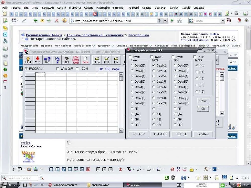

Допёр в чём проблема была, я пины настроил как было на картинке на сайте, ничего не работало, перенастроил как в сообщении:
2 - MOSI
3 - SCK
4 - RESET
10 - MISO
Теперь заработало, и определило что к нему подключено, осталось спаять схему и прошить микру, а когда вы сможете мне написать прошивку?(и не подойдёт ли та что в журнале была?) Или может получится спереть что нибудь отсюда и подправить:D

Поздравляю!
Эти прошивки не подойдут, прошивка из журнала - тоже.
Ждите, за два дня напишу :-)

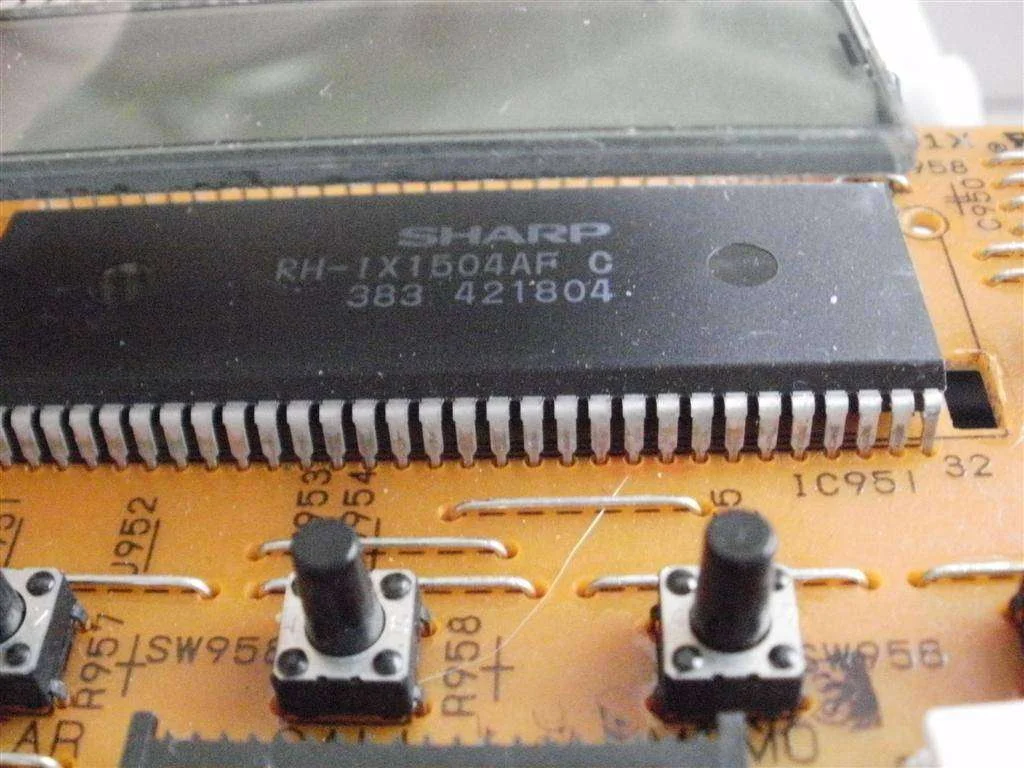

Спасибо:D Жду. А вот ещё вопросик по поводу этого микроконтроллера, тут нашёл ЖК экранчик от видака есть ли уже готовые прошивки для управления такими экранами, не знаю правда названия экрана, он без опознавательных признаков, но там отображались помоему цифры.

Спасибо Жду. А вот ещё вопросик по поводу этого микроконтроллера, тут нашёл ЖК экранчик от видака есть ли уже готовые прошивки для управления такими экранами, не знаю правда названия экрана, он без опознавательных признаков, но там отображались помоему цифры.
Фотографируйте его, посмотрим.

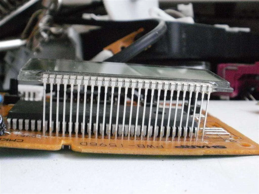

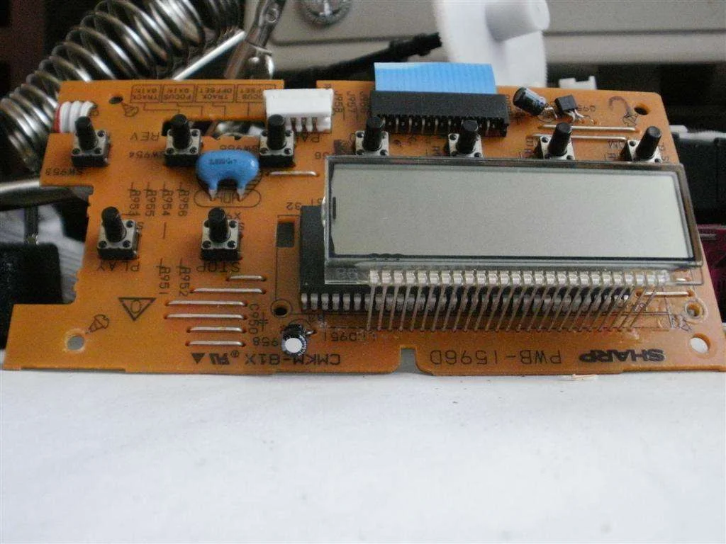

Вот сей девайс, на обратной стороне дисплея никаких опознавательных знаков нет, думаю что всю плату наврят-ли удастся запустить, но дисплейчик мог бы пригодиться, например показывать t процессора или что то подобное насколько я помню вы уже что то подобное делали только на светодиодах, всмысле что программа для винды уже есть?

Это обычный "очень много сегментов без контроллера" дисплей. У него есть один общий электрод, остальные электроды подсвечивают сегменты. Нужно вызвонить сегменты, подавая напряжение (2-3 вольта через резистор и конденсатор, соединенные последовательно).
Чтобы снять дисплей, используйте демонтажную оплетку или oтсос олова.
О, очень хорошо:D снять то я его сниму, что что а распаивать я хорошо умею:D Спасибо!!!
